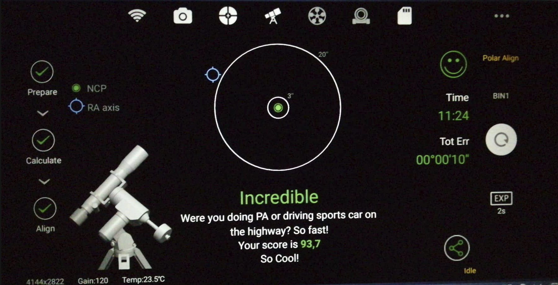

La version 1.2 béta vient de sortir, avec pour principale amélioration, le mode Polar Align (alignement polaire).
Ca commence à avoir de la gueule !!
Manque plus que l'autofocus entre les séries de poses (avec le focuser ZWO) et on aura alors un système capable de gérer une séance complète de prise de vue en full automatique, avec parking auto de la monture en fin de séance et arrêt de l'ASiair.

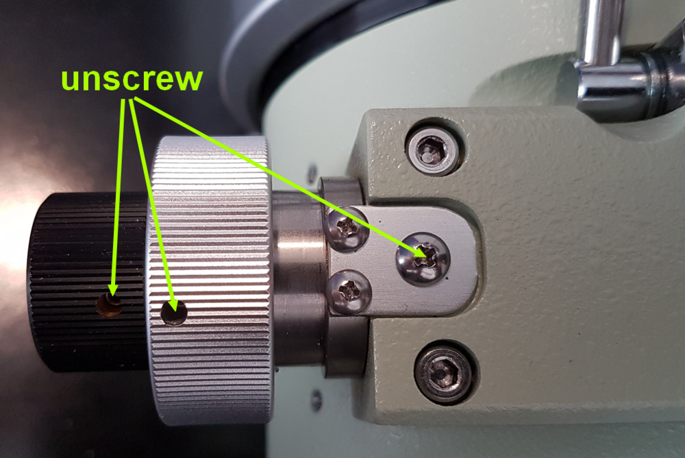

Après quelques cogitations, j'ai trouvé une solution pour le monter sur ma FSQ106, qui doit être valable aussi pour la FSQ85 :
Etape 1 : dévisser les vis suivantes et retirer les 2 molettes :

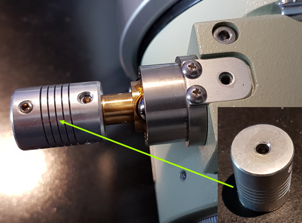

Etape 2 : monter le plus petit coupleur flexible livré avec le EAF (4mm) sur l'axe démultiplié :

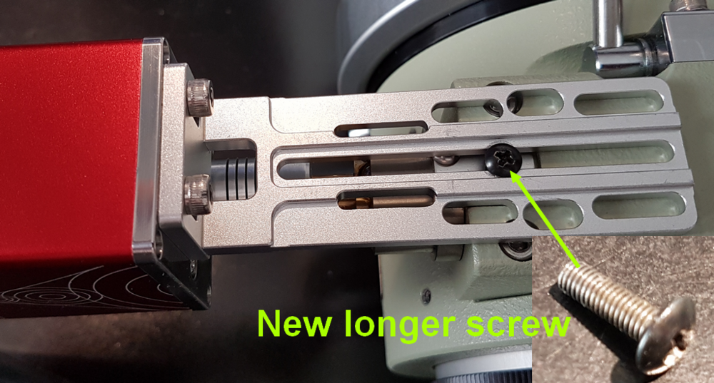

Etape 3 : remplacer la vis par une vis un peu plus longue (entre 10 et 15mm) et monter l'EAF comme  ceci :

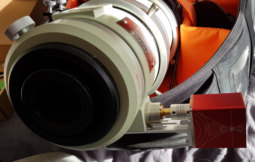

Et voilà : A noter que la mise au point est plus lente puisque l'AEF est monté sur l'axe démultiplié, mais du coup elle est très précise :
Testé avec l'ASiair sur ma tablette, ça fonctionne parfaitement !! il faut juste que je pense à protéger la partie non démultipliée car le roulement à billes est à l'air libre du coup... Je vais y monter un petit bouchon plastique :)
