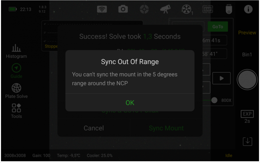

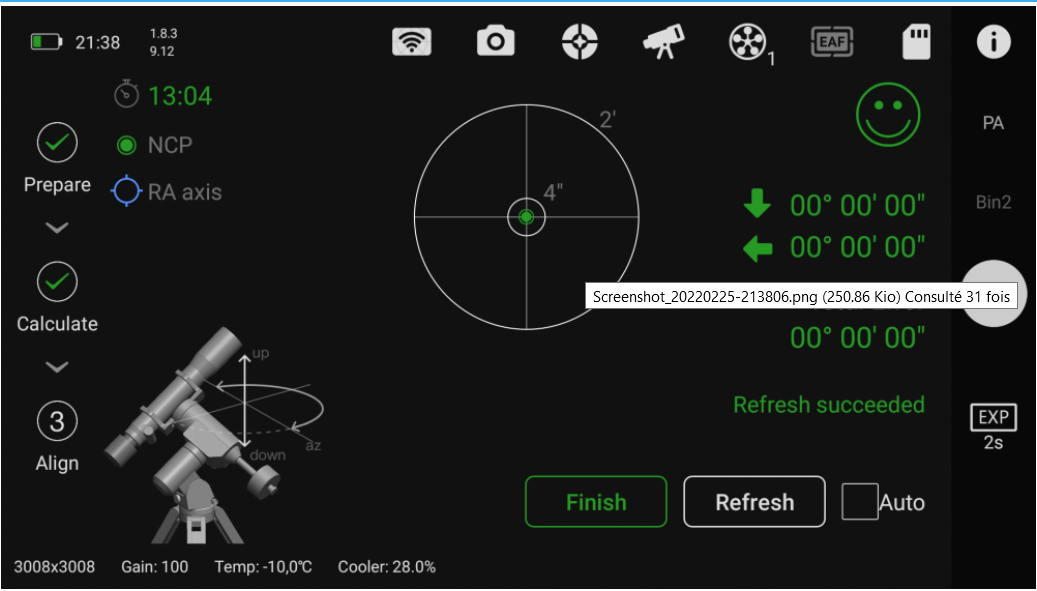

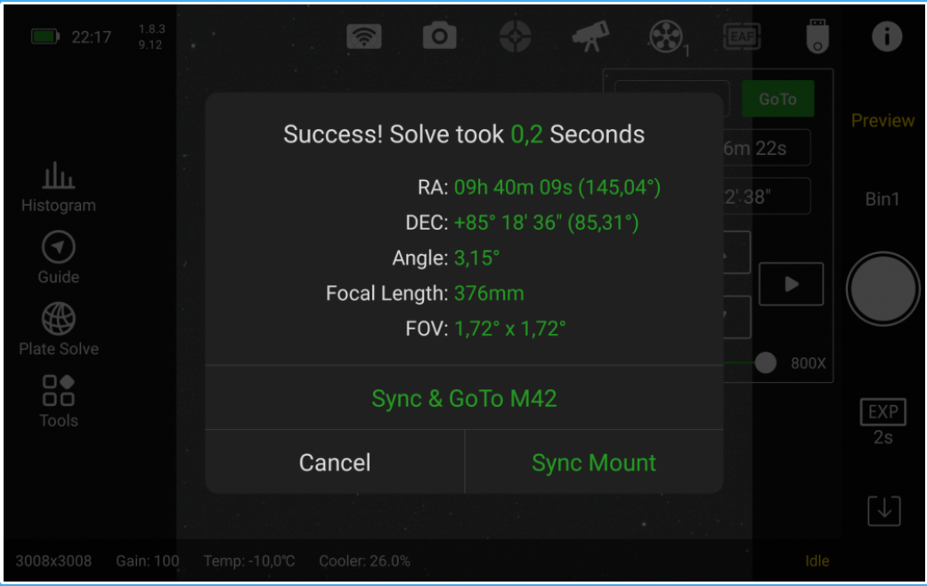

SBRCoach Posted February 26 Share Posted February 26 (edited) Bjr Encore un debut de soirée bien galere hier soir avec mon Setup : AsiAIR Pro / EQ6-R PRO / Grosse batterie 12V perso / 72ED Si quelqu'un à une idée, parce que là, je suis perdu !!! MIse en Station sans soucis via l'AsiAIR et la 72ED ... Tout bouge bien normalement ... PA ok Par contre ensuite 2H de galere La dernière fois j'avais bâché avec ma monture qui bougeait plus du tout en Azimut ... là d'entrée impossible de faire le moindre GOTO ... ça part 1 seconde (sans bouger) ... ça s’arrête ... ça repart une seconde ... ça s’arrête ... et ça bloque ... Redémarré plusieurs fois, refait tout le PA a chaque fois, lui se passe sans soucis, l’équilibrage etc ... et même probleme ... Pourtant elle bouge normalement (MANUELLEMENT) via les curseurs dans tous les sens !!! Du coup je fais un plate solve pour voir si le systeme n'est pas perdu !!! là, j'essaie de synchroniser comme demandé - Le resultat : - Que signifie ce message d'erreur ? et la cause ? là j'avoue ne plus rien comprendre ... Après j'ai désactivé la Lunette guide ... Chauffage ... etc ... inversé des câbles etc ... fait plusieurs fois !!! J'ai changé la version de l'AsiAIR sur mon mobile ... essayé sur la tablette ... ensuite sur mon PC via Bluestack et là, ça a marché , ET c'est revenu ... mais je sais pas comment ... ça commence à me gaver ... pas beaucoup de sortie et les 2 dernieres ... galeres differentes !!!Si quelqu'un a une idée !?!? Merci Edited February 26 by SBRCoach Quote Link to comment Share on other sites More sharing options...

SBRCoach Posted February 26 Share Posted February 26 (edited) Slt Je l'ai depuis quelques temps et elle fonctionnait bien là depuis 2 sorties ... PLEINS DE SOUCIS !!! Tout refait les branchements PLUSIEURS FOIS comme expliqué precedement ( réessayé en journée au sous sol ... ça bougeait bien (evidement pas de plate solve) mais ça faisait le goto là je viens de penser à un truc : PS : Là monture est alimentée EN DIRECT sur ma batterie 12V ... elle ne passe pas par l'AsiAIR Je viens de voir que le câble d'alim (type allume cigare) qui alimente l'AsiAIR à un Fusible de 5a ... pensez vous que ça pourrait venir de ça ? trop léger ? Edited February 26 by SBRCoach Quote Link to comment Share on other sites More sharing options...
fcouma Posted February 26 Share Posted February 26 (edited) @SBRCoach : j'ai aussi pensé à ton alim, c'est facile à tester en journée Sinon, tu n'as pas activé les encodeurs de ta monture ? (au cas où mais je ne sais pas si c'est possible sur l'ASIAIR) Je crois que l'ASIAIR peut fournir jusqu'à 6A Vous me faites peur avec vos problèmes, mon HEQ5 fonctionne très bien sous NINA ou sharpcap (enfin GSS) Quand je lui demande de pointer un objet, elle part bien du bon côté, je croyais que c'était en suivi qu'il y avait un risque si on ne lui demande pas de faire un retournement au meridien Edited February 26 by fcouma 1 Quote Link to comment Share on other sites More sharing options...
SBRCoach Posted February 26 Share Posted February 26 Le probleme c'est qu'hier pendant 2h j'ai tout refait plusieurs fois (branchements ds tous les sens ... réinitialisation etc..." et du coup après 2 h tout à bien refonctionné ... mais le soucis c'est ... GRACE A QUOI, qu'est ce qui a fait que ça a été ok ??? Buggs ? batterie ? cables ? soucis monture ? Avant, essayé plusieurs fois en configuration au sous sol évidement ... ça fonctionnait, même le goto (bon bien sur pas de plate solve) ... il y a quelques tps en situation réelle, j'avais pas de soucis Mais là ça me fait 2 sorties de suite avec de gros soucis différents (j’espère que c'est pas la monture ... elle est neuve et a que 5 sorties au compteur) Dommage que le club est out depuis 2 ans cause Covid ... Quote Link to comment Share on other sites More sharing options...

Drase Posted February 26 Share Posted February 26 (edited) Il y a 7 heures, SBRCoach a dit : Que signifie ce message d'erreur ? et la cause ? Tu as l'information dans le message : trop près du pôle. Pointe ailleurs et la synchronisation ne posera pas de problème Il y a 1 heure, turboIII a dit : Une question un peu hors sujet mais Colmic suggère l'ASI290 au lieu de la 120. Mais que pensez-vous de la l'ASI462MC au lieu de l'ASI290. Je pense que Colmic suggérait la version mono pour autoguider sur un DO à 1800mm de focale, et en version mini c'est plus pratique sur certains montages. 2 avantages que la 462MC n'a pas. Ceci dit elle fonctionnera certainement aussi, si elle passe dans le montage Edited February 26 by Drase 1 Quote Link to comment Share on other sites More sharing options...
