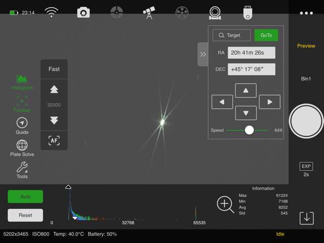

nico1038 Posted March 13, 2021 Share Posted March 13, 2021 il y a 1 minute, Gaiar60 a dit : ? Merci... alors pourquoi a t on la possibilité de la changer ? C'est utile quand tu changes le focus en manuel (via l'appli ou via la télécommande).Mais comme tu peux voir les choses sont un peu flou. En tous cas il semble clair que le réglage n'est pas utilisé pour la procédure auto. Quote Link to comment Share on other sites More sharing options...
toyof Posted March 13, 2021 Share Posted March 13, 2021 (edited) il y a 15 minutes, Gaiar60 a dit : ? Merci... alors pourquoi a t on la possibilité de la changer ? Lorsque tu fais ton focus manuellement. il y a 9 minutes, nico1038 a dit : via la télécommande) Euh, pas sûr... Edited March 13, 2021 by toyof Quote Link to comment Share on other sites More sharing options...
nico1038 Posted March 13, 2021 Share Posted March 13, 2021 il y a 7 minutes, toyof a dit : Euh, pas sûr... C'est vrai que la telecomande est en prise direct avec l'eaf et tu penses donc qu'elle ne va pas lire le réglage dans l'Asiair, c'est ça? Tu as sans doute raison, ça me semble logique en fait. Quote Link to comment Share on other sites More sharing options...
Songokou6 Posted March 13, 2021 Share Posted March 13, 2021 Le boulet est de retour. Rien compris à votre histoire de backlash! j ai mis 2 heure à le trouver en manuel (136 chez moi) j ai rentré cette donnée et la map est dans les choux complet! un astram de mon club m a dis qu il ne s est jamais occupé de ça !il n a rien rentré dans l asiair comme valeur et que ça marche très bien en autofocus! je fais pareil,ne pas rentré le backlash?! Quote Link to comment Share on other sites More sharing options...
Sebriviere Posted March 13, 2021 Share Posted March 13, 2021 il y a 2 minutes, Songokou6 a dit : je fais pareil,ne pas rentré le backlash?! Si tu fais t mise au point manuellement, ca peut servir.... Si tu fais de l'AutoFocus, ça sert a rien. Dans les deux cas, tu peux faire sans. 136, cette valeur doit aller dans le réglage backlash du menu focuser. Pour le Step size, vérifie que celui-ci soit par défaut a 30. Et retest ton AutoFocus. 1 Quote Link to comment Share on other sites More sharing options...
Titophe Posted March 13, 2021 Share Posted March 13, 2021 (edited) Je confirme : le réglage du backlash ne sert à rien dans la routine de l’autofocus de l’ASIair. Ce paramètre ne sert qu’à éliminer l’effet du jeu mécanique dans le système lorsque l’on change de sens de rotation du moteur. Lors de la procédure d’autofocus, l’ASIair fait toujours tourner le moteur de l’EAF dans le même sens. A part pour le premier incrément, il n’y a donc pas d’effet lié au backlash. De même en manuel, le réglage du backlash ne sert que lorsque l’on change de sens d’avancement du moteur... À noter que pour que la procédure d’autofocus fonctionne correctement il est nécessaire de partir d’une mise au point approximative et si possible légèrement extra focale (tube du porte oculaire légèrement plus sorti que nécessaire). Edited March 13, 2021 by Titophe Quote Link to comment Share on other sites More sharing options...
Gaiar60 Posted March 13, 2021 Share Posted March 13, 2021 D'ailleurs... vous savez s'il y a une unité pour ces paramètres... ou plutôt est ce que l'on peut traduire en fraction de tours ? Merci. Quote Link to comment Share on other sites More sharing options...

Gaiar60 Posted March 14, 2021 Share Posted March 14, 2021 Bonjour, autre boulette (= question de boulet) Il y a 12 heures, toyof a dit : Lorsque tu fais ton focus manuellement Comprends pas : si tu es en manuel, tu tripotes la molette de ton focuser avec tes doigts plein de sel de cacahuètes, mais pour ça il t'a fallu désolidariser ton eaf de l'axe du focuser, non ? Donc, que viendrait faire une valeur dans une appli dont on s'est "déconnecté" ? Il y a 12 heures, nico1038 a dit : C'est vrai que la telecomande est en prise direct avec l'eaf et tu penses donc qu'elle ne va pas lire le réglage dans l'Asiair, c'est ça? Tu as sans doute raison, ça me semble logique en fait. Oui, mais là, c'est pas l'appli qui peut lire ce que la télécommande a fait ? Et à moins que ma boulette soit devenue une ineptie planétaire : Il y a 8 heures, Gaiar60 a dit : D'ailleurs... vous savez s'il y a une unité pour ces paramètres... ou plutôt est ce que l'on peut traduire en fraction de tours ? Merci. Bonne journée, et pardon pour le parasitage de ces conversations de haute volées. Et Colmic, bravo. Quote Link to comment Share on other sites More sharing options...
toyof Posted March 14, 2021 Share Posted March 14, 2021 il y a 58 minutes, Gaiar60 a dit : Comprends pas : si tu es en manuel, tu tripotes la molette de ton focuser avec tes doigts plein de sel de cacahuètes, mais pour ça il t'a fallu désolidariser ton eaf de l'axe du focuser, non ? "Manuellement" : je parlais de l'utilisation du mode focus de l'appli "en manuel" (avec les flèches haut/bas et la vitesse slow/fast) par opposition à la fonction l'autofocus que l'on peu lancer depuis l'appli. 😉 L'unité de la valeur qui bouge remontée dans l'appli quand le moteur tourne la molette de MAP, c'est le nombre de pas. Il y a 7 heures, Colmic a dit : une petite pensée depuis Puimichel où la nuit précédente a été très sympa. Merci Colmic ! Le site y est probablement pour qqch mais pas que... Très belle image et t'as attrapé du fin détail ! Bravo ! 👏🏻 Quote Link to comment Share on other sites More sharing options...
nico1038 Posted March 14, 2021 Share Posted March 14, 2021 il y a 1 minute, toyof a dit : "Manuellement" : je parlais de l'utilisation du mode focus de l'appli "en manuel" (avec les flèches haut/bas et la vitesse slow/fast) par opposition à la fonction l'autofocus que l'on peu lancer depuis l'appli. 😉 L'unité de la valeur qui bouge remontée dans l'appli quand le moteur tourne la molette de MAP, c'est le nombre de pas. Voilà un exemple de ce que décris @toyof: Il y a 9 heures, Gaiar60 a dit : D'ailleurs... vous savez s'il y a une unité pour ces paramètres... ou plutôt est ce que l'on peut traduire en fraction de tours ? Merci. La résolution de l'eaf ZWO est de 5760 pas par tour, soit 0,0625° / pas 1 Quote Link to comment Share on other sites More sharing options...

Gaiar60 Posted March 14, 2021 Share Posted March 14, 2021 Il y a 1 heure, toyof a dit : "Manuellement" : je parlais de l'utilisation du mode focus de l'appli "en manuel" (avec les flèches haut/bas et la vitesse slow/fast) Ah oui, mais c'est bien sûr. Il y a 1 heure, nico1038 a dit : La résolution de l'eaf ZWO est de 5760 pas par tour, soit 0,0625° / pas Ah d'accord, donc est ce à dire qu'une incrémentation de 1 dans Fine step = 0,0625 ° ? Quote Link to comment Share on other sites More sharing options...

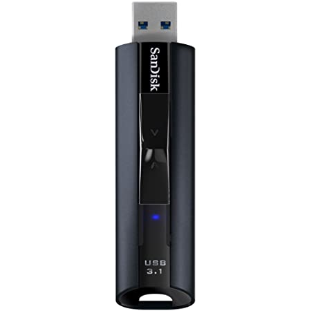

julienESP Posted March 17, 2021 Share Posted March 17, 2021 Bonjour à tous, Bon, ben je rejoins la famille Asiair 🔞 😆 Il y a fort à parier que je vous pose de nombreuses questions à son démarrage 😅 Pour commencer, je suis en train de regarder pour le stockage des images et j'ai trouvé çà: https://www.amazon.fr/Clé-USB-3-1-SanDisk-Extreme/dp/B01MU8TZRV/ref=sr_1_3?__mk_fr_FR=ÅMÅŽÕÑ&crid=2JY2Y3OP4J0AK&dchild=1&keywords=usb+sandisk+extreme+pro&qid=1615989325&s=computers&sprefix=usb+sandisk%2Ccomputers%2C157&sr=1-3 Est-ce-que je peux partir sur ce produit les yeux fermés? je sais que certains utilisent un ssd type samsung t5/t7, mais le moins cher trouvé est à 100 euros (le double de la clé) Merci pour vos retours Quote Link to comment Share on other sites More sharing options...
Phil49 Posted March 17, 2021 Share Posted March 17, 2021 (edited) il y a 59 minutes, julienESP a dit : Bonjour à tous, Bon, ben je rejoins la famille Asiair 🔞 😆 Il y a fort à parier que je vous pose de nombreuses questions à son démarrage 😅 Pour commencer, je suis en train de regarder pour le stockage des images et j'ai trouvé çà: https://www.amazon.fr/Clé-USB-3-1-SanDisk-Extreme/dp/B01MU8TZRV/ref=sr_1_3?__mk_fr_FR=ÅMÅŽÕÑ&crid=2JY2Y3OP4J0AK&dchild=1&keywords=usb+sandisk+extreme+pro&qid=1615989325&s=computers&sprefix=usb+sandisk%2Ccomputers%2C157&sr=1-3 Est-ce-que je peux partir sur ce produit les yeux fermés? je sais que certains utilisent un ssd type samsung t5/t7, mais le moins cher trouvé est à 100 euros (le double de la clé) Merci pour vos retours Bonjour Techniquement, rien n'empêche d'utiliser cette clef qui est tout aussi pertinente que celle livrée d'origine avec l'ASIair Pro et en tout cas mieux que la carte SD ! Elle est en USB 3.1, c'est très bien. Par contre, à vérifier, le "form factor", elle me parait bien rondouillarde, voir si elle n'empêchera pas de connecter un autre périphérique sur le hub de l'ASIair Pro ! Sinon, on pourrait mettre un câble USB en dernier ressort si c'est le cas, mais moins il y a d'intermédiaires, mieux c'est ! Pour commencer, c'est très bien ! Après si on pense shooter pour 1 To de donnée par soirée, ou que l'on est en déplacement continuel et que l'on shoote plusieurs Go sans déverser ses données, le disque SSD est plus conseillé... De même, il faut voir els taux d'écriture de la clef et celle du disque, mais si on n'utilise pas non plus une grosse bête style ASI 2600 voire 6200 qui génère de très gros fichiers, cela reste très bien. Philippe Edited March 17, 2021 by Phil49 1 Quote Link to comment Share on other sites More sharing options...
Titophe Posted March 17, 2021 Share Posted March 17, 2021 Moi je me contente de la clef USB3 fournie avec l’ASIair pro et cela va très bien pour plusieurs nuit d’images. 3 Quote Link to comment Share on other sites More sharing options...

julienESP Posted March 18, 2021 Share Posted March 18, 2021 (edited) Le 17/03/2021 à 18:01, Phil49 a dit : Techniquement, rien n'empêche d'utiliser cette clef qui est tout aussi pertinente que celle livrée d'origine avec l'ASIair Pro et en tout cas mieux que la carte SD ! Il y a 23 heures, Titophe a dit : Moi je me contente de la clef USB3 fournie avec l’ASIair pro et cela va très bien pour plusieurs nuit d’images. Il y a 21 heures, toyof a dit : Idem. Ça dépend de ce qu'on fait et notamment de la fréquence des sessions, de son temps de pose moyen, si on fait des dofs, etc... Perso, ça me suffit largement Merci pour vos retours! j'avais lu qu'il fallait éviter la carte SD. Par contre, je n'avais pas vu la clef usb fournie avec je l'avais prise pour une clef de serrage au vu de sa forme.... Je n'ai pas encore sorti l'asiair du carton car j'attend toujours le reste du matos (batterie, imageur, RAF..) désolé Edited March 18, 2021 by julienESP Quote Link to comment Share on other sites More sharing options...
