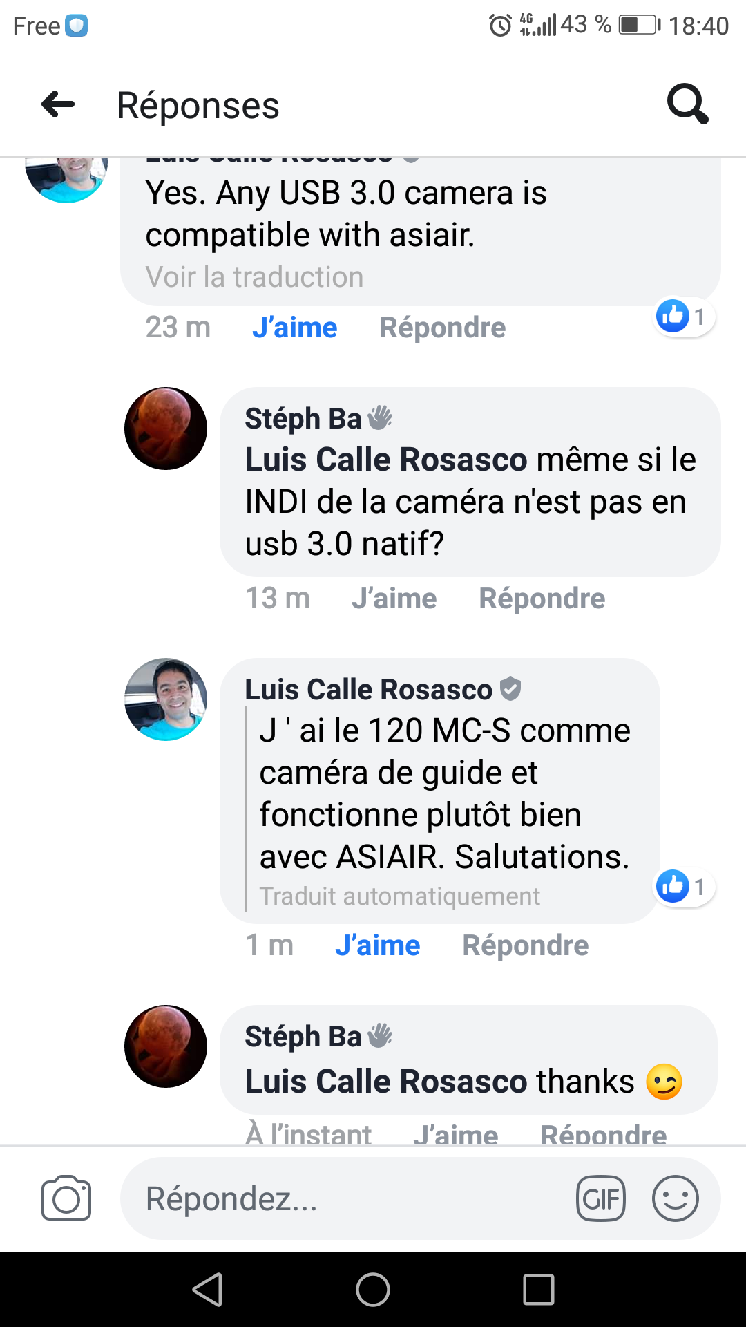

M'intéressant depuis peu à l'asiair je découvre ce fil.
J'ai bien compris que l'ancienne 120mm N&B n'est pas compatible du fait qu'elle ne soit pas en usb3.0 et c'est malheureusement celle que j'ai acheté en debut d'année.
Je viens de regarder ma boite (voir image) et elle m'annonce un usb3.0 pour cette "ancienne version" (je precise car ce n'est pas la mini mais elle a été acheté neuve cette année).
Pensez vous que je doive tout de même migrer vers une mini ou autre asi pour une compatibilité avec l'asiair?
Du coup pour info, je répond à ma question.
Il semblerait que cette "ancienne" 120mm-c (non mini) acheté en 2019 et en usb 3.0 fonctionne avec l'Asiair.
Ci dessous un bref échange sur le FB de l'asiair.

Le 28/10/2019 à 18:43, camret a dit :
Ah ben ça c'est une bonne nouvelle, on me pose souvent la question en MP et je n'avais pas la réponse.

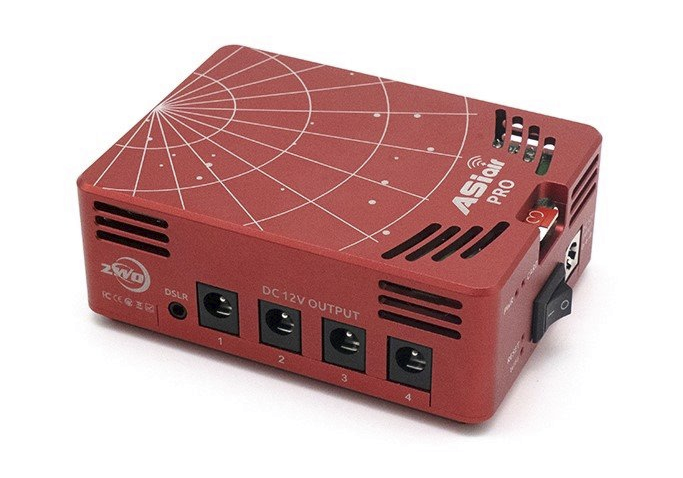

bonne nouvelle : ZWO vient d'annoncer l'arrivée prochaine de l'ASiair pro :
Les améliorations sont :
- Raspberry Pi4 (Pi3 pour l'ASiair actuel)
- Micro-SD de 64 Go (32Go pour l'ASiair)
- 4 sorties 12v (aucune pour l'ASiair)
- boitier aluminium (plastique pour l'ASiair)
- meilleur Wi-Fi
- processeur 4 coeurs à 1.5Ghz 3x plus rapide avec jusqu'à 4Go de Ram
- 2 ports USB3.0 + 2 ports USB2.0 (4 USB2.0 pour l'ASiair)
Ca veut dire :
- possibilité de faire du planétaire
- prise en charge du live-stacking
- rafraichissement d'images bien plus rapide grâce au USB3.0
Tarif annoncé : 349 euros environ
Aucune info concernant un échange standard ou un upgrade de l'ASiair vers la pro.
il y a 2 minutes, cddestins a dit :
à moins que le nouvel asiair ne prenne pas en charge les résistances anti rosée ?
Faut pas se leurrer : ce sont simplement 4 ponts depuis le 12V d'entrée.
Ya pas de potentiomètre pour régler la puissance des résistances, donc faudra rajouter un petit boîtier (ou le fabriquer c'est que dalle à faire).
Là en l'occurrence ça permet d'alimenter :
- la caméra principale (si refroidie)
- le moteur de MAP
- le boîtier des résistances chauffantes
- la monture

Il y a 22 heures, Phil49 a dit :
Plus de détails ici et notamment la réponse pour la rosée !
ASIAIR Pro integrates simple power management with 4 x DC outlets (3A each - 10A max total) - will be controllable from the ASIAIR app. (some ports will be PWM controllable for dew controllers)
will be, ça veut dire "peut-être un jour" :)
En l'état, je suis quasi-certain que ce sont juste des ponts entre l'entrée 12V et ces 4 sorties. Peut-être un fusible et encore ?
Après, perso, j'ai un petit contrôleur 12V avec 2 sorties pour mes résistances chauffantes et un petit potar, ça m'a coûté genre 60 euros chez TS et ça fait très bien le job, et en plus il pilote mon écran à flat ;)
il y a une heure, Colmic a dit :
