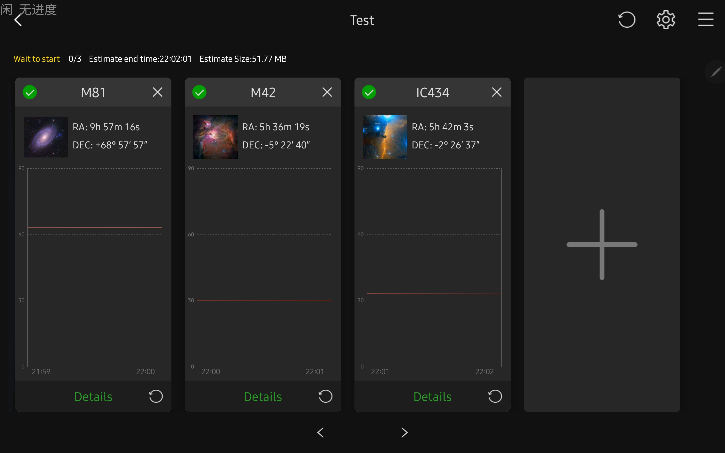

Voici un teaser de la nouvelle version qui arrivera dans peu de temps (me demandez pas quand, réponse : soon)
Elle vient de tomber en alpha-test pour les privilégiés du test-group (une trentaine dans le monde dont quelques français !)
[1.6 - 7.73]
New Features
- Add Plan Mode
- Add support for 4 MILC: Canon EOS 250D / EOS R, Nikon Z50 / Z7
- Add Soft Restart of ASIAIR device
- Add experimental feature: Multi-star Guiding
- Add meridian line in Objects
Optimization
- Optimize the display of Autorun log, Dither Settings, Guide Stability Settings
- Add EAF backlash upper limit to 500
- Fix lower meridian transit bug
- Fix some bugs
Savourez...

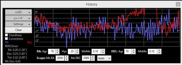

L'algorithme actuel semble s'en charger si l'on regarde les logs de PHD2, mais je ne sais pas s'il adapte la valeur au contexte ou utilise une valeur consensuelle !
Dans mon cas il est de 0,20 sur mes logs del'ASIair Pro :
Camera = ZWO ASI290MM Mini, gain = 250, full size = 1936 x 1096, no dark, no defect map, pixel size = unspecified
Exposure = 2000 ms
Mount = EQMod Mount,  connected, guiding enabled, xAngle = -158.9, xRate = 10.211, yAngle = 109.5, yRate = 11.875, parity = +/+,
X guide algorithm = Hysteresis, Hysteresis = 0.100, Aggression = 0.900, Minimum move = 0.200
Y guide algorithm = Resist Switch, Minimum move = 0.200 Aggression = 80% FastSwitch = enabled
Backlash comp = disabled, pulse = 0 ms
Calibration step = phdlab_placeholder, Max RA duration = 1000, Max DEC duration = 1000, DEC guide mode = Auto
RA Guide Speed = 7.5 a-s/s, Dec Guide Speed = 7.5 a-s/s, Cal Dec = 30.8, Last Cal Issue = Steps, Timestamp = Unknown
Dec = 30.8 deg, Hour angle = -2.91 hr, Pier side = West, Rotator pos = N/A
Lock position = 1629.326, 324.080, Star position = 1604.478, 375.443, HFD = 4.23 px
En théorie, mon MnMo devrait être de 0,40, donc le double...

Screenshot du mode Plan, et résultat d'un essai sur Markarian.
Avec le MAK127 réducteur 0.63
