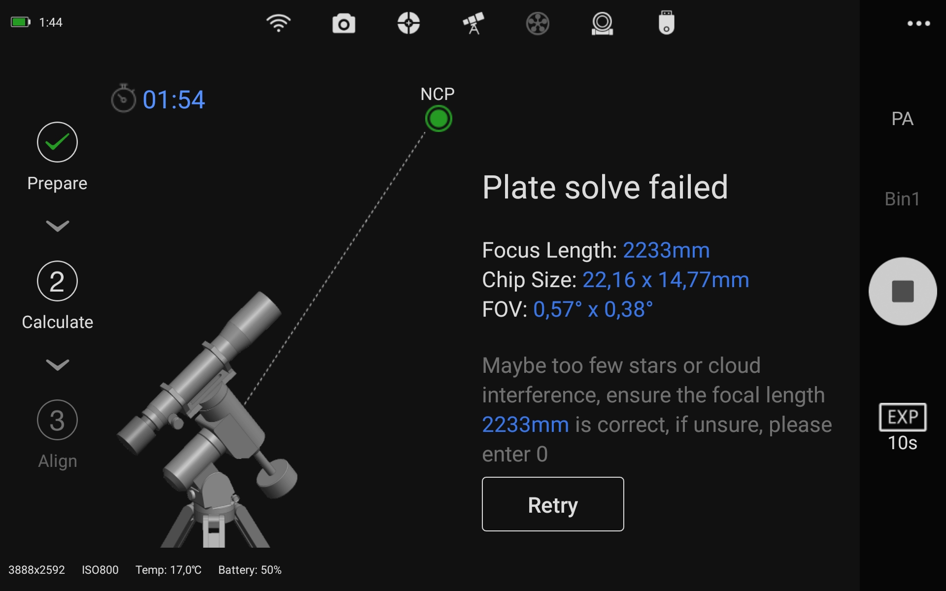

Astorm Posté 12 juin 2021 Partager Posté 12 juin 2021 Personne n'a d'idée pour mon problème ci-dessus? Est-ce bien ici que je dois poser la question? D'avance merci. Citer Lien vers le commentaire Partager sur d’autres sites More sharing options...
francois58 Posté 12 juin 2021 Partager Posté 12 juin 2021 il y a 21 minutes, Colmic a dit : Si la monture n'est pas alimentée par l'ASiair et qu'elle est parkée, elle s'arrête de tourner en AD ? Oui, mon AZEQ6 est alimenté par un transfo et en fin d'autorun, elle se parke vers vers la polaire et quand je me lève, elle m'attend sans bouger. Citer Lien vers le commentaire Partager sur d’autres sites More sharing options...
Colmic Posté 12 juin 2021 Auteur Partager Posté 12 juin 2021 il y a 13 minutes, Astorm a dit : Personne n'a d'idée pour mon problème ci-dessus? Est-ce bien ici que je dois poser la question? Pour l'arrêt de ta monture lors du PA ? Pas d'idée non. Surtout si tu dis que ça marche bien en goto en dehors de ça. Est-ce que tu arrives bien à faire un plate-solve sur le ciel hors du PA ? Citer Lien vers le commentaire Partager sur d’autres sites More sharing options...
Drase Posté 12 juin 2021 Partager Posté 12 juin 2021 (modifié) Il y a 1 heure, Colmic a dit : Si la monture n'est pas alimentée par l'ASiair et qu'elle est parkée, elle s'arrête de tourner en AD ? Oui chez moi ça fonctionne, la dernière fois que j’ai fait des sessions longues j’avais demandé un parking vers 4h du mat, j’ai tout récupéré vers 8/9h et elle était toujours en park. Peut être selon les modèles et compatibilités... Modifié 12 juin 2021 par Drase Citer Lien vers le commentaire Partager sur d’autres sites More sharing options...
Astorm Posté 12 juin 2021 Partager Posté 12 juin 2021 @Colmic "Pour l'arrêt de ta monture lors du PA ?" oui "Est-ce que tu arrives bien à faire un plate-solve sur le ciel hors du PA ?" Oui aucun soucis de plate-solving... C'est bien pour cela que je trouve ça bizarre... 😪 C'est comme si l'asiair ne comprenait pas que la monture tournait 😪 Citer Lien vers le commentaire Partager sur d’autres sites More sharing options...

Miro26 Posté 13 juin 2021 Partager Posté 13 juin 2021 @Astorm: Comment alimentes tu ta monture? Batterie ou alimentation branchée sur le 220v? Directement ou via l'Asiair? Je pose la question car j'ai souvent eu des problèmes de ton genre quand la monture était mal alimentée. Citer Lien vers le commentaire Partager sur d’autres sites More sharing options...
Phil49 Posté 13 juin 2021 Partager Posté 13 juin 2021 (modifié) Bonjour à tous Hier soir, j'ai pu profiter comme la plupart d'entre vous d'une très belle nuit. Au passage, le multi star, l'une des grandes vedettes de la dernière mise à jour, m'apporte des résultats mitigés. Un peu de mieux, mais pas systématiquement, avec le DOF, c'est peut-être un peu moins marqué, je ne sais pas... Hier soir cela semblait nettement mieux car je pointais plutôt vers le zénith, alors que les jours précédents cela commençait bien, mais avec le lissage de la nuit, l'avantage était moins net, même si toutefois présent. Mais ce qui m'amène, c'est un phénomène qui s'est déroulé hier soir, enfin ce matin, très tôt, dans la dernière heure de ma session (5 heures). On se rapprochait du lever du jour, l’horodatage indique toutefois environ 4h15 (et non pas 5h45 qui est approximativement l'heure de lever du jour aujourd'hui). Sauf s'il s'agit d'une question de l'heure locale prise en compte, car si l'horodatage ne tient pas compte de l'heure T.U à +1 ce qui nous rapprocherait des 5h45 du lever du jour, mais cela me parait tiré par les cheveux... Je vous poste le gif que j'ai créé avec les photos (les petits jpeg générés avec les Fits) de la fin de la session : On voit en fait qu'un vignettage important apparaît progressivement et la phase finale et la dernière photo en bleu très lumineuse qui elle aussi m'intrigue puisqu'elle indique une source très lumineuse ! Pourtant, pas de lune, pas de lampadaires (j'ai la chance, même si je n'en ai pas beaucoup profité cette année, que mon village coupe l’éclairage public la nuit du début mai jusqu'à mi août), pas de phares de voiture ou autre éclairage car je suis derrière une haie épaisse... J'utilise toujours par ailleurs mon pare-buée de cet hiver d'une vingtaine de cm qui était bien fixé et qui n'a pas bougé lorsque je suis allé chercher ma clef USB... Ce qui me gène et m’apparaît surtout contradictoire, c'est ce vignettage signe d'une assombrissement et le final avec une source intense de lumière ! Une idée ? Dernière chose, pour la matos, c'est celui de ma signature avec mon newton SW 200/800 et filtre Otplong L Pro. Voici également la fin du log de guidage qui n'indique rien d'exotique non plus (on voit bien la séquence à partir de 4h15, point de départ du Gif) : Enfin, si un petit plus de pertes d'étoiles vers la toute fin (dernier changement dû à la variation de température par l'EAF à 4h18) : Philippe Modifié 13 juin 2021 par Phil49 Citer Lien vers le commentaire Partager sur d’autres sites More sharing options...
Astorm Posté 13 juin 2021 Partager Posté 13 juin 2021 @Miro26 J'ai aussi eu des problème d'alim. J'alimente donc maintenant la monture directement sur secteur. Pour l'asiair, j'utilise un powertank. Citer Lien vers le commentaire Partager sur d’autres sites More sharing options...

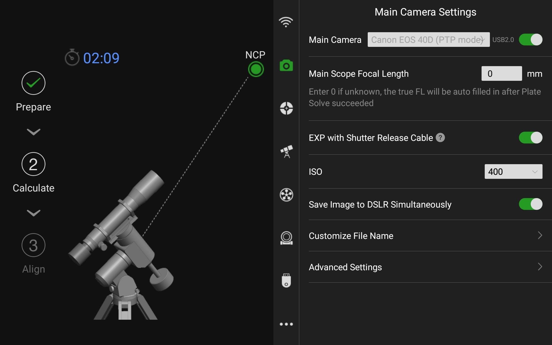

Gaiar60 Posté 14 juin 2021 Partager Posté 14 juin 2021 Le 18/04/2021 à 19:06, Titophe a dit : Peux-tu poster une image de quelques secondes telle que doit la faire l'ASIair pour l'astrométrie afin de voir s'il y a suffisament d'étoiles détectables ? Avec un APN le champ couvert devrait être assez large pour que l'ASIair s'y retrouve au milieu des étoiles au moment du "Plate solving". Si la météo le permet, ce soir je tente aussi ma chance avec mon M809 + réducteur (focale autour de 1300mm) et une ASI533MC (capteur de 1'' de diagonal). Je verrais ainsi si le plate solve fonctionne... Si ça marche, ça devrait passer pour toi aussi avec ton C8 + EOS 40D Salut. Retenté ce soir PA : rien... Je résume, C8 et eos 40 sur focuser avec eaf. Autant l'autre fois j'avais l'astrométrie sur la polaire, autant là nada... Fait mon focus, de surcroit via un batinov. Tenté : 2233 mm avec 800 iso pause 10 s plis de 400 étoiles trouvées mais pas de résolution 2233 avec 400 iso... idem 0 mm avec 800 et 400 iso 10 s... rien Ci joint les captures d'écran e En préview qqes zétoiles pourtant... Encore une soirée d'foutue... y arriv'ré jun jour... enfin une nuit Merci pour l'aide. Citer Lien vers le commentaire Partager sur d’autres sites More sharing options...
Sebriviere Posté 14 juin 2021 Partager Posté 14 juin 2021 Il y a 5 heures, Gaiar60 a dit : Tenté : 2233 mm avec 800 iso pause 10 s plis de 400 étoiles trouvées mais pas de résolution 2233 avec 400 iso... idem 0 mm avec 800 et 400 iso 10 s... rien Si tu te mets en mode Preview, que tu fait une capture de 10s, Que dit l'outil Detect Star? Peux-tu utiliser l'outil Plate-Solve? Dans le menu * * * ou tu as le firmware et "user feedback", il y a une section Experimental Feature? Avec un nouveau mode Plate-Solve? Si oui, essaye ce mode, normalement pour les setup moins rapides.... Citer Lien vers le commentaire Partager sur d’autres sites More sharing options...
AJL54 Posté 14 juin 2021 Partager Posté 14 juin 2021 Hello @Gaiar60 de mémoire il me semble avoir eu le même problème avec mon 60D. La FOV est trop basse. Pas assez d’étoiles. Essaye avec le réducteur de focale. Baisse aussi tes 10 secondes d’acquisition. Le problème n’est pas constant. Ça me le faisait parfois mais pas tout le temps. Ça dépend de la position initiale de ton matériel car le champ visé après pour le PA varie en fonction de cela. Essaye déjà avec le réducteur de focale et 5 secondes de pose. Citer Lien vers le commentaire Partager sur d’autres sites More sharing options...
Gaiar60 Posté 14 juin 2021 Partager Posté 14 juin 2021 Messieurs bonjour. il y a une heure, Sebriviere a dit : Si tu te mets en mode Preview, que tu fait une capture de 10s, Que dit l'outil Detect Star? Peux-tu utiliser l'outil Plate-Solve? Merci pour vos prompt réponses : j'ai bien eu des étoiles de détectées. Entre 290 et 450 environ selon mes temps de pose ou iso. il y a une heure, Sebriviere a dit : Dans le menu * * * ou tu as le firmware et "user feedback", il y a une section Experimental Feature? Avec un nouveau mode Plate-Solve? J'ai pas fait gaffe je vais vérifier. il y a 53 minutes, AJL54 a dit : Essaye avec le réducteur de focale. Je verrai aussi ce soir. il y a 54 minutes, AJL54 a dit : Baisse aussi tes 10 secondes d’acquisition Également tenté en augmentant aussi l'iso. il y a 55 minutes, AJL54 a dit : Essaye avec le réducteur de focale. Ok. Je vais virer le focuser et mettre le 6:3. C'est bête, j'ai tout c'qui faut, enfin... 1 Citer Lien vers le commentaire Partager sur d’autres sites More sharing options...
Cocatrix Posté 14 juin 2021 Partager Posté 14 juin 2021 Essaie peut-être juste de vérifier en preview ta pose de 10s voir ce que ça donne car il est possible que l'Asiair détecte effectivement des étoiles mais trainées car tu n'es pas encore aligné, surtout avec cette focale. Sinon je ne vois pas trop 😐 Citer Lien vers le commentaire Partager sur d’autres sites More sharing options...
Gaiar60 Posté 14 juin 2021 Partager Posté 14 juin 2021 Salut. Merci il y a 31 minutes, Cocatrix a dit : trainées Fait, non pas eu de traînée... même tenté moins de temps avec iso > mais pas de PA. Citer Lien vers le commentaire Partager sur d’autres sites More sharing options...

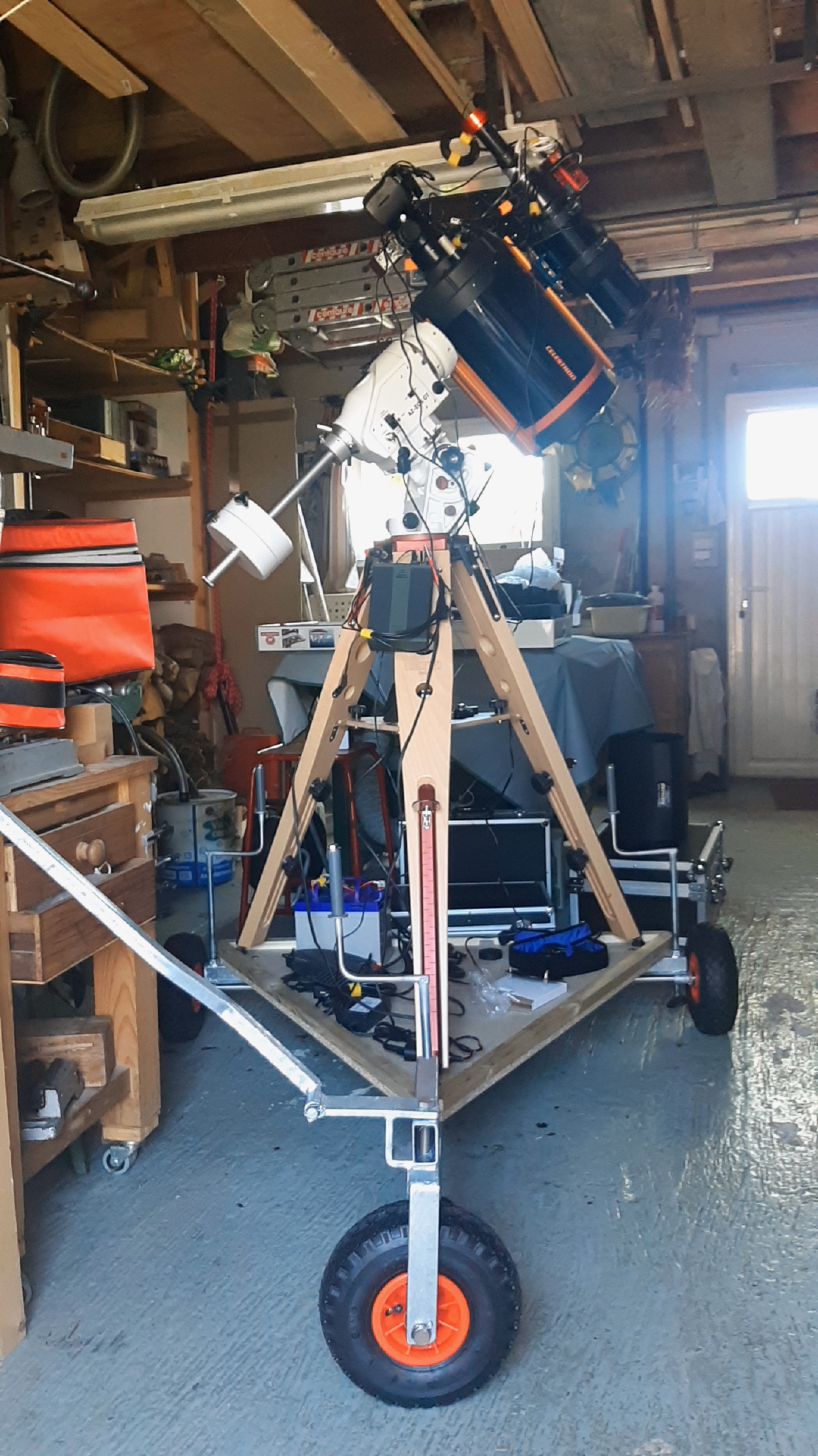

AJL54 Posté 14 juin 2021 Partager Posté 14 juin 2021 Il y a 2 heures, Gaiar60 a dit : C'est bête, j'ai tout c'qui faut, enfin J'allais justement te demander pour ton chariot. Ben c'est fait, plus cool à balader hein. Bonne soirée avec le réducteur ca devrait marcher. Au pire si ta lunette guide que je vois sur ton chariot est bien alignée tu peux l'utiliser pour le PA. Petite lunette = petite focale = grand champ = FOV plus élevée. Citer Lien vers le commentaire Partager sur d’autres sites More sharing options...
Gaiar60 Posté 14 juin 2021 Partager Posté 14 juin 2021 Salut. Merci... ah bah ouais, je me suis posé la question... tardivement, enfin tôt ce matin, je voyais pas pourquoi faire l'astrométrie uniquement avec la caméra/apn principal... je vais commencer par là avant de "virer" le focuser. Citer Lien vers le commentaire Partager sur d’autres sites More sharing options...

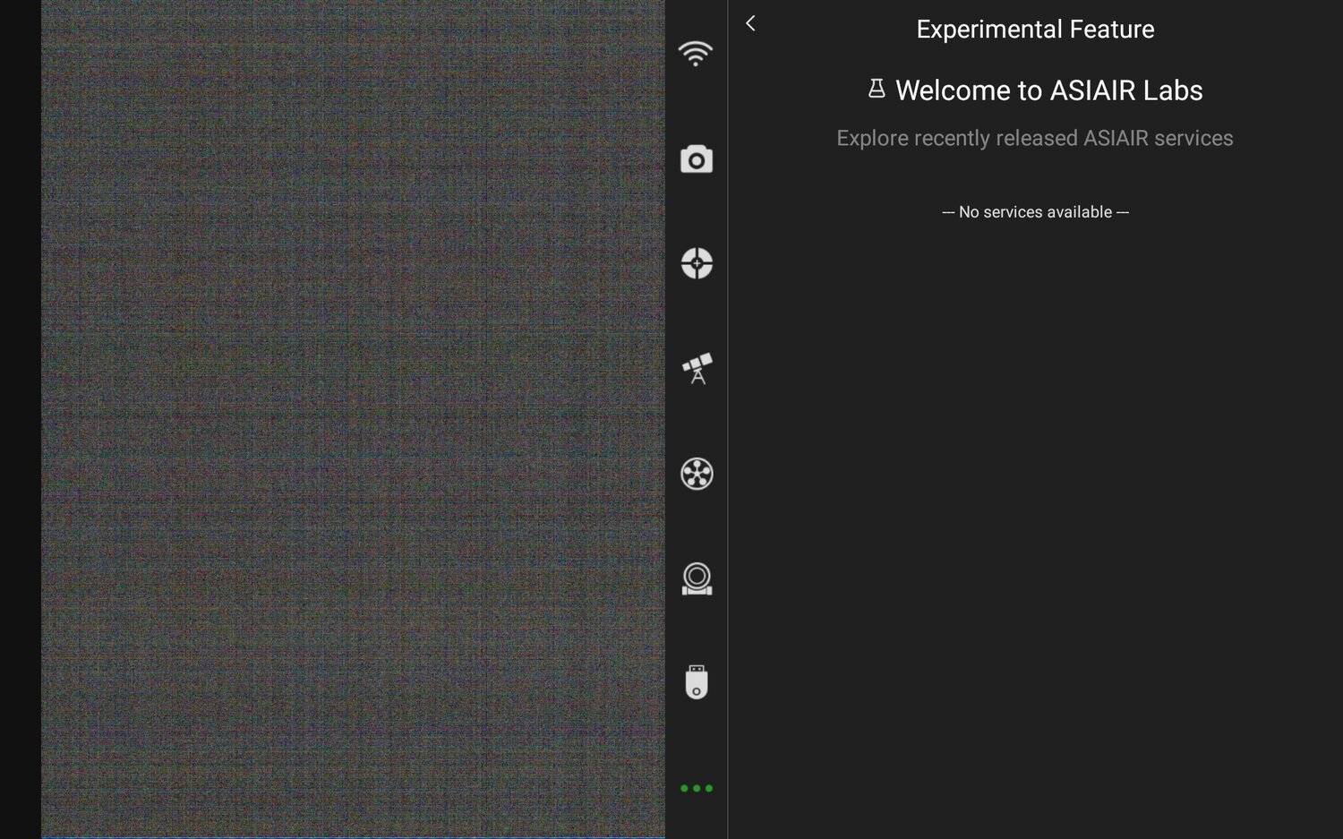

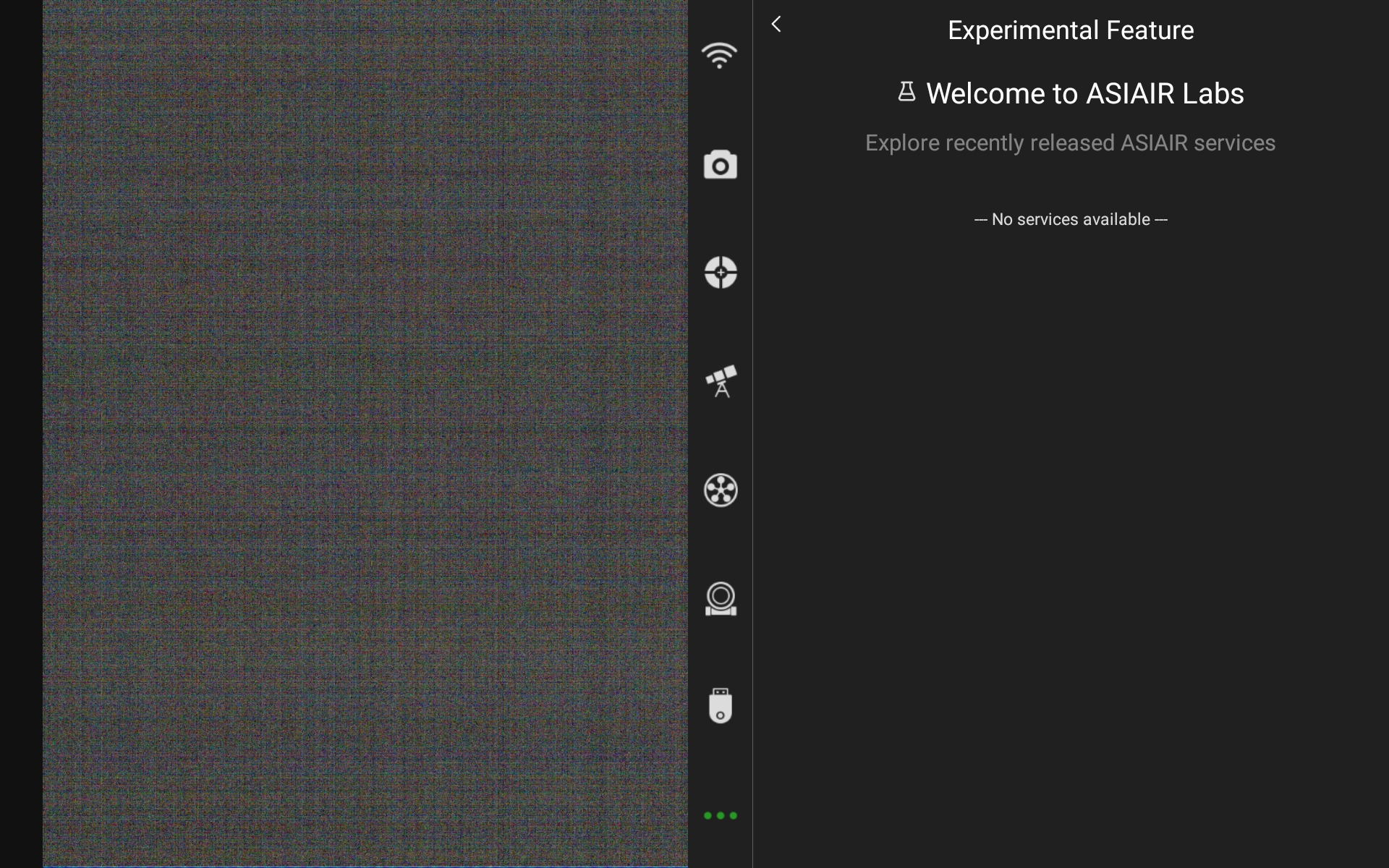

Gaiar60 Posté 14 juin 2021 Partager Posté 14 juin 2021 Il y a 8 heures, Sebriviere a dit : Dans le menu * * * ou tu as le firmware et "user feedback", il y a une section Experimental Feature? Avec un nouveau mode Plate-Solve? Salut. Pas trouvé 1 Citer Lien vers le commentaire Partager sur d’autres sites More sharing options...
Sebriviere Posté 14 juin 2021 Partager Posté 14 juin 2021 @Gaiar60 Ok, j'étais pas sûr s'ils avaient maintenu ou non ce sous menu dans version publique. Citer Lien vers le commentaire Partager sur d’autres sites More sharing options...

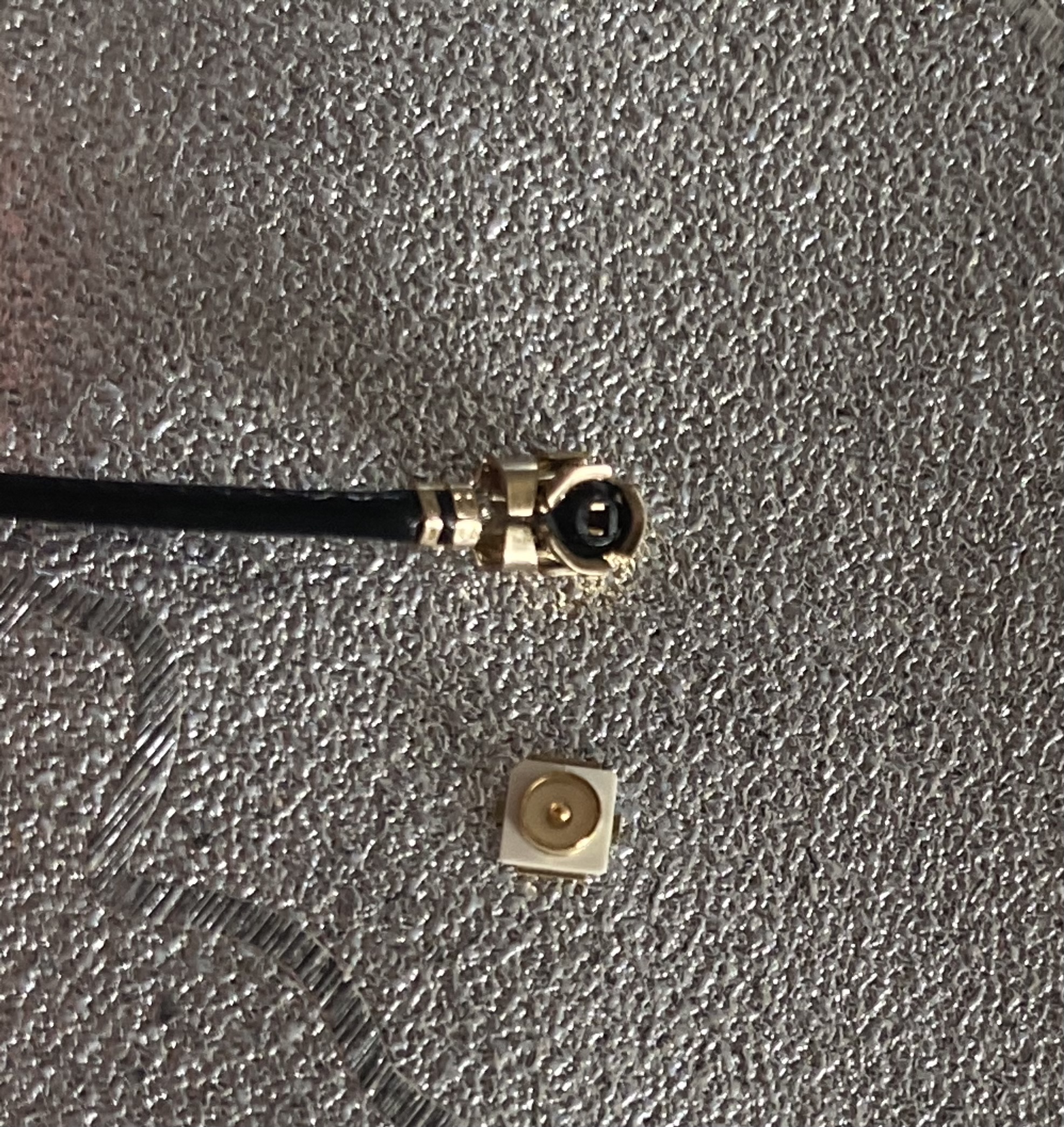

Songokou6 Posté 17 juin 2021 Partager Posté 17 juin 2021 Le 23/05/2021 à 20:19, Colmic a dit : , et de très bons yeux d'autre part !! Car c'est vraiment minuscule... Si c est bien ça je cofirme😅 et c est censé s emboîter ?car je galère! Citer Lien vers le commentaire Partager sur d’autres sites More sharing options...
Colmic Posté 17 juin 2021 Auteur Partager Posté 17 juin 2021 Il y a 3 heures, Songokou6 a dit : et c est censé s emboîter ? Absolument J'en suis même à 2 modifs et bientôt une troisième la semaine prochaine 1 Citer Lien vers le commentaire Partager sur d’autres sites More sharing options...
