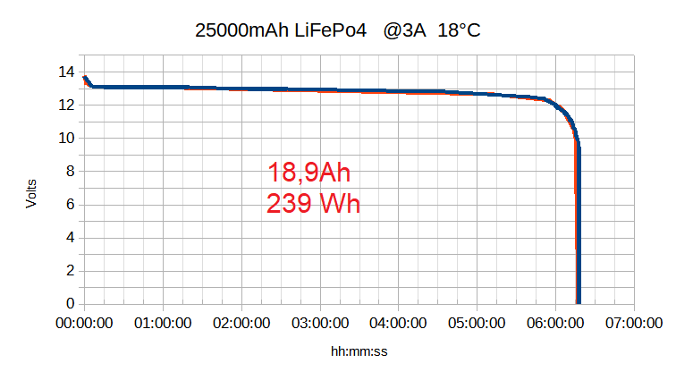

J'ai fait un deuxième cycle complet. Cette fois ci la charge active faisait l'intégration des Ah et Wh ce qui correspond bien à la mesure manuelle
(c'est le 3ème depuis que j'ai la batterie, parfois l'autonomie augmente légèrement pendant les 3 à 5 premiers cycles)
-> je trouve exactement la même chose : coupure idem à la minute près (courbe rouge qui se superpose parfaitement sur la première en bleu))
-> donc la capacité est plutôt de 19Ah à 3A et 20°C
-> l'énergie restituée est de 239Wh  (=860kJ)
-> la jauge est toujours aussi (complètement) fausse : elle est basée sur la tension d'une batterie au plomb :
- après 5h13 de test la tension est à 12,64V j'ai 86% alors qu'on  a consommé 205Wh et 16,2Ah -> on devrait avoir 15% restant

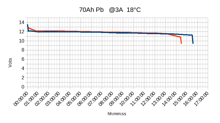

test de ma deuxième batterie de voiture 70Ah au plomb. Batterie classique de démarrage pas prévue pour le cyclage ni décharge profond.
Utilisée depuis 5ans en astro exclusivement. Même utilisation que la première, même age, même nombre de cycles.

pour les 70Ah ce sont 2 batteries différentes que j'utilise depuis 5 ans. On n'a pas tout à fait la même capacité mais pas loin. Les 2 ont vieilli à peu près de la même façon.
Pour la 25Ah LiFePo4, c'est la même batterie faite 2 fois, je voulais vérifier si un cycle complet réinitialisait la jauge, mais non, c'est mal conçu, juste une jauge pour batterie au plomb réutilisée mais les tension ne sont pas les mêmes, ça n'a pas trop de sens. Au moins la tension est bonne.

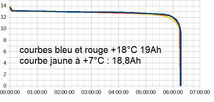

J'ai testé la batterie à froid, à 7°C, bonne nouvelle la tension et l'autonomie baisse très peu : 18,5Ah  au lieu de 19Ah.
j'ai simulé une nuit sur le terrai : recharge à +20°C puis mise au frigo 4h puis test qui dure 6h. La batterie est à environ 7°C. Pas d'isolation supplémentaire, juste le boitier.
courbe à venir.

courbe de décharge avec un courant de 3A (charge active à courant constant)
à 3A de courant et à 18°C la capacité est donc de 18000mAh et pas 25000mAh (capacité estimée de 235Whr à la louche)

edit : courbe de la LiFePo4 à +7°C : c'est vraiment très proche des courbes à +18°C ce qui est une bonne nouvelle.

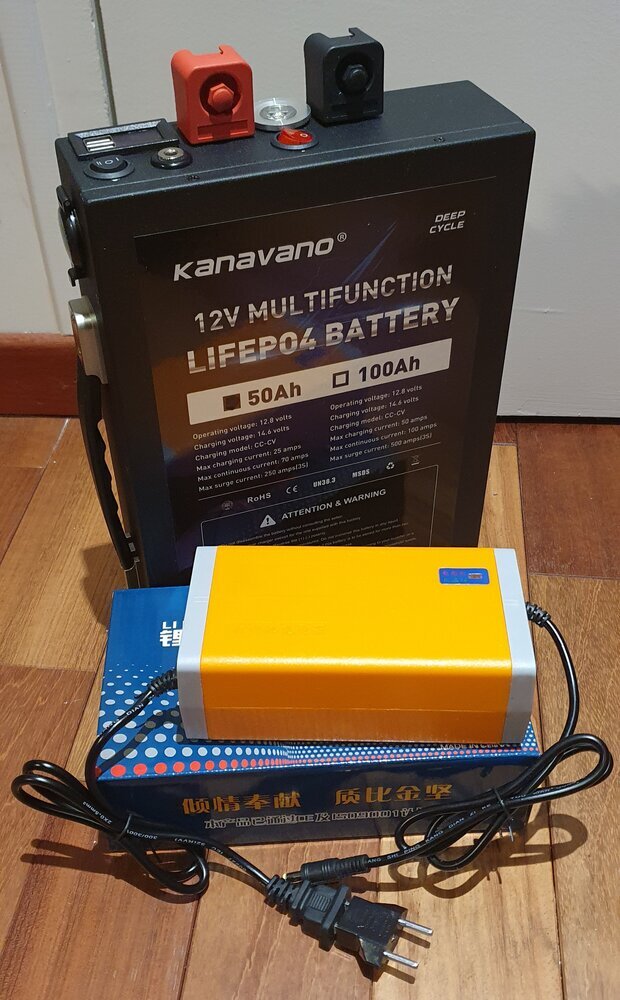

-Tout d'abord comme le dit @Siolan dans le premier post, le chargeur livré avec la batterie ne tient pas la route. Non seulement il fait cheap mais il est tout simplement pas assez puissant (4A annoncé) et il ne parvient pas à charger la batterie à fond, même en plus de 24h de charge! J'ai finalement acheté un chargeur special LiFePo4 de 10A et là la batterie se charge à fond en quelques heures avec un témoin de pleine charge rassurant.

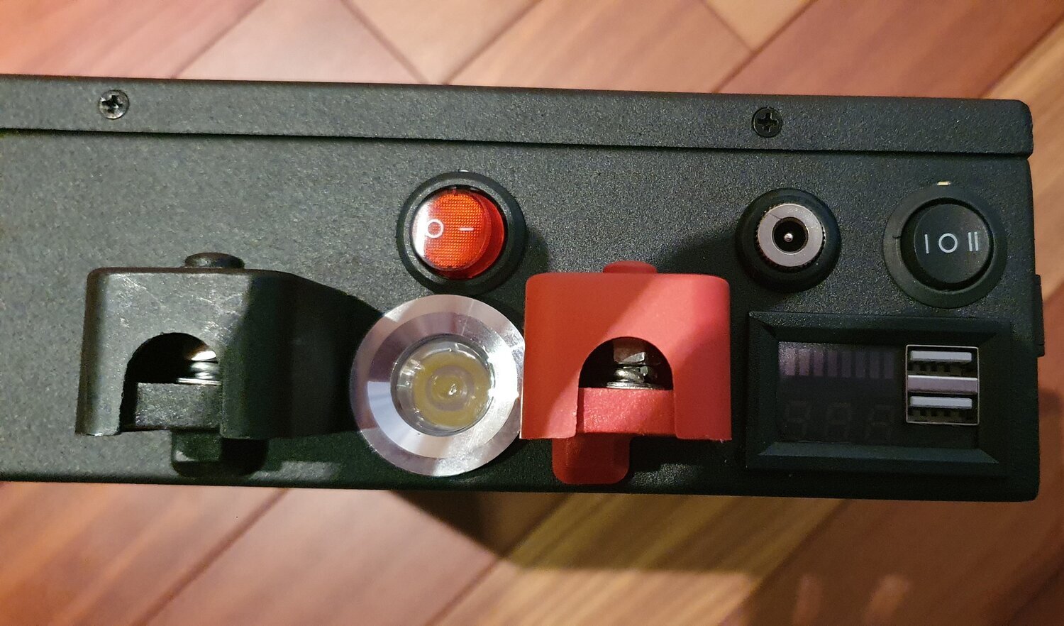

-La batterie fait 3,8kg pour des dimensions de 23x15x8cm et elle dispose d'une poignée. Pour mon usage en nomade c'est juste parfait.
-Elle dispose d'un bouton qui permet juste d'activer l'affichage de la tension mais n'a pas d'autre impact sur le fonctionnement de la batterie.
-En plus des deux bornes, elle dispose d'un port DC 5,5 x 2,1 mm femelle qui permet le chargement de la batterie mais que j'utilise aussi pour alimenter directement mon Asiair (qui va lui même alimenter la monture, la caméra et la résistance)
Bonjour nico1038,
J'ai la même batterie que toi et j'ai pas eu ce problème avec le chargeur fourni. J'ai l'impression que c'est la pluie et le beau temps avec ce chargeur.
J'ai eu l'occasion de le tester et franchement, il tient bien la charge sur 2 nuits sans soucis. Pour le moment, je ne l'ai pas encore isolé de l'extérieur. J'ai acheté une couverture de survie pour l'isoler et garder la chaleur pour les longues nuits d'hiver avec une boite qui se trouve sur eBay (je te donne le lien de la boîte si t'es intéressé ;)).
Et franchement je suis très satisfait de cette batterie. J'ai quand même acheté une autre batterie de 80Ah qui isolée de l'extérieur quand même.
Bonne journée !
Tu as raison pour le chargeur, je n'aurais pas du être aussi affirmatif: ce n'est que mon expérience et ça n'est  pas forcément la même chose pour tout le monde (la preuve avec toi).

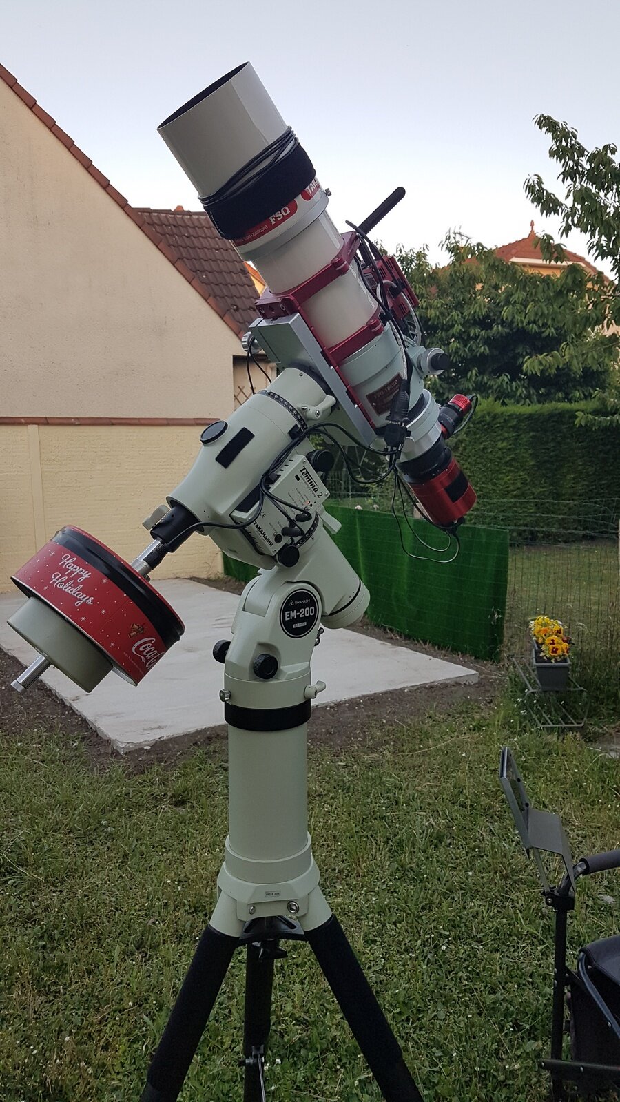

Si quelqu'un à un plan pour la pièce 3D à faire imprimer pour la transformer en contrepoids, pour la version 30aH, je suis preneur! ;)
Elle ressemble à quoi la boite de la 30Ah? Je peux adapter mon modèle si tu veux. Mais ça dépend aussi de la monture que tu as (notamment la barre de contrepoids etc etc...). En fait moi j'utilise une tige filetée donc la batterie de visses dessus. Ca ne fonctionnera pas avec les barres de contrepoids classiques.
Je ne suis pas sur que ce soit une bonne idée de fixer la batterie sur la barre, ce serait déséquilibré.
Personnellement je place la mienne sous le trépied et ça ne pose aucun soucis.

Bah ça dépend de la longueur de la barre et du poids de la batterie. Pour ma part j'ai coupé la barre pour que ça s'équilibre bien. Je n'utilise plus de contrepoids depuis.

J'espère trouver un peu d'aide ici avec ma batterie Kanavano 50Ah LiFePo4.
En voulant relier une prise allume-cigare supplémentaire sur les bornes de la batterie (il y en a déjà une de base sur la batterie), j'ai ripé et la clef métallique que j'utilisais pour resserrer l'écrou de la borne +, tout en restant bloqué sur cet écrou, est venu toucher la borne - dont j'avais déjà enlevé le cache en plastique (oui c'est stupide). Cela a fait une grosse étincelle au moment du contact et je l'ai enlevée en moins de 5 secondes le temps d'attraper par précaution une pince isolante que j'avais à portée de main. La clef porte une petite encoche à l'endroit où elle est venue toucher la borne -, sans doute est-ce le morceau qui a fait l'étincelle. J'ai retrouvé également une petite trace de métal sur la visse de la borne - que j'en enlevé juste en l'effleurant.
Mon problème est que la batterie, qui affichait une tension de plus de 13V tant sur son propre écran qu'au multimètre il y a quelques jours, n'affiche plus depuis l'incident de ce soir que 8,56V. Au niveau de la jauge sur l'écran, elle qui était pleine, à présent il ne reste plus que la dernière barre rouge.
Espérant que ma batterie s'était seulement vidée, j'ai fini de monter ma prise allume-cigare. J'ai mesuré la tension dans la prise allume-cigare, même résultat de 8-9V environ.
J'ai voulu la mettre en charge, mais je ne vois aucune différence, et en plus je ne suis pas sûr de faire correctement, faute de notice.
Quand je branche le chargeur fourni avec et que l'interrupteur de l'écran est en position 0 (écran éteint), le chargeur a sa diode orange d'allumée, ce qui devrait indiquer qu'elle est en charge d'après le site internet de Kanavano. Mais après plusieurs heures, quand je débranche le chargeur et que j'allume l'écran, la tension n'a pas bougé : 8,56V et une seule barre rouge.
Si le chargeur est branché et que l'interrupteur de l'écran est sur la position II, l'écran est toujours éteint et le chargeur affiche toujours la lumière orange.
Si le chargeur est branché et que l'interrupteur de l'écran est sur la position I, l'écran est allumé et affiche une valeur de 14V et la jauge est pleine. De plus, la diode du chargeur allumée est la diode verte, qui indique que normalement la batterie est chargée. Mais même en la laissant ainsi un moment, dès que je débranche le chargeur la tension retombe à 8,56V et une barre rouge.
Pensez-vous que le court-circuit a définitivement grillé la batterie ? Est-ce qu'il y aurait un fusible à changer ? Normalement, quelle est la procédure pour recharger la batterie, sur quelle position doit être l'interrupteur de l'écran si cela a une importance ?
Je n'ai pas exactement le même modèle que toi @Siolan, mais c'est la même marque et la même technologie et quand je vois le schéma électrique que tu as fait dans ton 1er message, je me dis que si j'ai le même, cet interrupteur ne devrait pas avoir d'effet sur la charge. Mais alors pourquoi change-t-il la diode du chargeur et la tension affichée ?
Merci par avance de votre aide précieuse.
Ci-dessous des photos de ma batterie.
Kanavano-chargeur-de-batterie-LiFePO4-14-6V-6a-prise-pc-12V-.jpg.5ee2af5b2326097a57fb75f19c6aabb4.jpg
Je ne sais pas trop te répondre mais peut être une piste: Généralement à l'intérieur de ces batteries tu trouves 4 accus montés en parallèle, chacun délivrant 3.6V. En pratique ils ne fournissent pas exactement 3.6V donc fois 4 ça fait en gros 12V en sortie. Mais à cause de ton court circuit, peut être que tu as flingué un des accus, donc tu n'en as que 3 qui fonctionne ce qui expliquerait pourquoi tu n'as plus que 9V en sortie.
