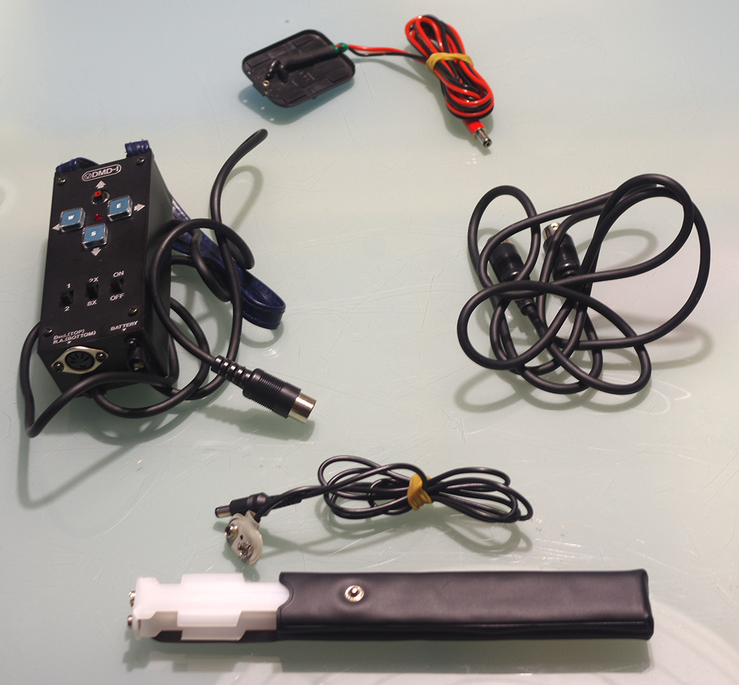

Voici les photos de ce que j'ai :

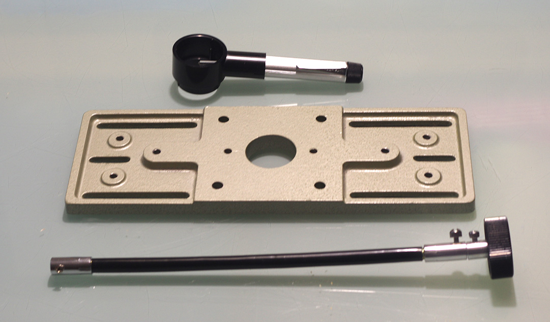

Première photo :
J'ai bien la tige de contre-poids et deux contre-poids, mais je ne les ai pas montés.
Seconde photo :
  • éclairage du viseur polaire
  • platine, qui a priori ne me servira pas, et que je devrais remplacer par une queue d'aronde
  • flexible (je ne sais pas pourquoi il n'y en a qu'un, mais j'avais vérifié sur la doc, c'est normal)

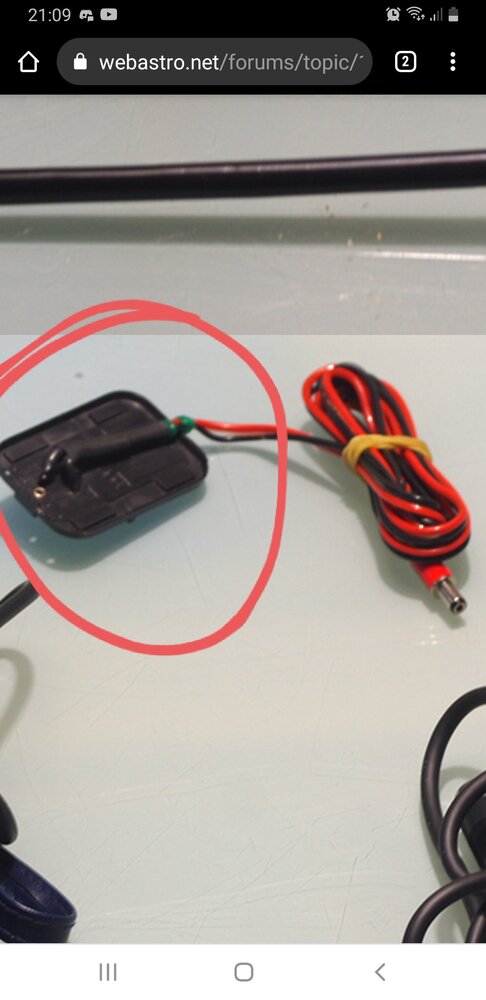

Troisième photo :
  • à gauche la télécommande filaire DMD-1 (je n'aime pas le terme "raquette", c'est comme ça, na), munie d'un câble pour commande l'un des axes ; notons qu'il manque le capot d'un des boutons, mais bon...
  • à droite, le câble pour l'autre axe, à brancher sur la télécommande
  • en bas, l'alimentation à pile, à brancher sur la télécommande
  • et en haut, je ne vois pas du tout ce que c'est ; manifestement, ça va avec une pièce manquante
Pourriez-vous donc SVP m'indiquer s'il manque quelque chose ?

il y a 52 minutes, Alhajoth a dit :
Il y avait sans doute une "manette" ou une "molette courte" dans le jargon Vixen, sur l'autre axe. Si tu ne l'as pas, pour avoir un déplacement fin sur l'autre axe (celui où tu n'installeras pas le flexible), il serait préférable d'en ajouter une. Il te suffit d'aller dans un des 2 magasins Astro parisiens vu ta localisation ou de la commander sur Internet pour en récupérer une. C'est la même molette ou manette qu'on met sur les montures EQ5 Sky-Watcher/Perl.
Tu as demandé au vendeur s'il n'y avait pas non plus un tube optique avec ? Car vu l'état de la monture, le tube serait peut-être dans un état identique... Après, vu qu'il y avait la platine multi-usage avec, peut-être que l'idée était de faire de la photo (argentique !). Ce matériel n'a toujours pas du servir bien des fois.

il y a 23 minutes, Skywatcher707 a dit :
On parle bien de ce qui devrait se trouver au centre de l'image (un cylindre strié avec une tige en laiton qui sort) ?
Apparemment, je ne l'ai pas. Je suppose qu'il s'agit de ça.
Oui, il a un tube qu'il va sans doute mettre en vente. J'ai cru comprendre qu'il me contacterait en premier lieu. :)
Et sinon, tu saurais à quoi sert le truc en haut de la 3ème photo ? Ça a manifestement à voir avec l'alimentation, mais je ne sais pas sur quoi ça va...

Il y a 2 heures, Alhajoth a dit :
Oui, si tu veux absolument un Vixen. La molette standard SW/Perl ira aussi. De mémoire, j'ai du payer la molette 5 € pour remplacer celle de perdue de ma GP/DX.
Pour l'autre pièce, voir la demande de Gehelem.

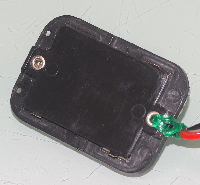

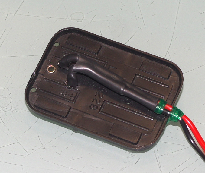

Il y a 3 heures, gehelem a dit :
Montre nous son ventre pour voir...
Il y a 3 heures, Skywatcher707 a dit :
Oups, désolé :
alim1.jpg.fc573c44544a06bfff782f550ce44bd3.jpgalim2.jpg.7bb17f60e237c1ab2bea7af7efc975af.jpg

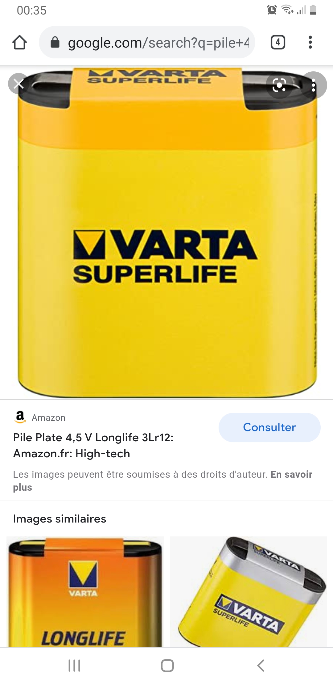

Posted (edited)
Je croyais que ces piles étaient uniquement utilisées pour les lampes de poche et se les coller sur la langue quand on est gamin.
Effectivement, c'est une possibilité : les lamelles pourraient être glissées sous la plaque noire, où il y a des contacts. Malheureusement, je n'ai pas de telle pile pour vérifier les dimensions. Et il faudrait un carter pour protéger les piles, et je ne vois pas de tel carter.
Sinon, apparemment, un élément est manquant : la housse de la télécommande.
Edited by Alhajoth
Link to comment
Share on other sites
Attention à ne jamais inverser les polarités car l’électronique n’a aucune protection. Les connecteurs de Vixen étaient réputés pour ne pas être standards. C’est le cas sur ma Polaris, je ne sais pas comment c’est sur la Super Polaris.

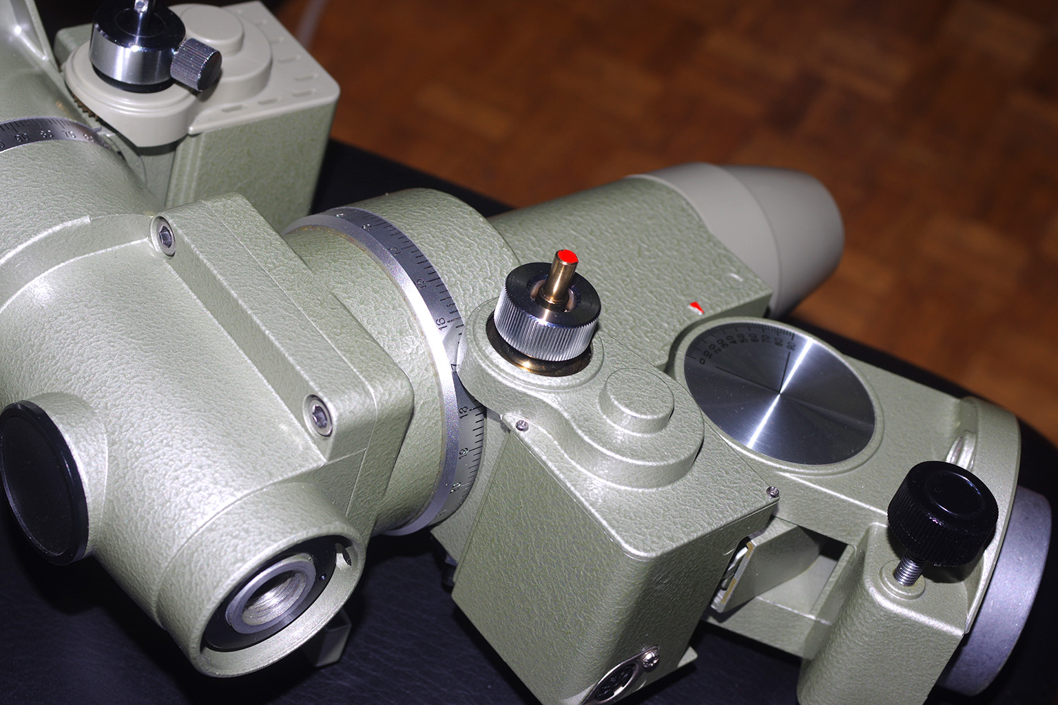

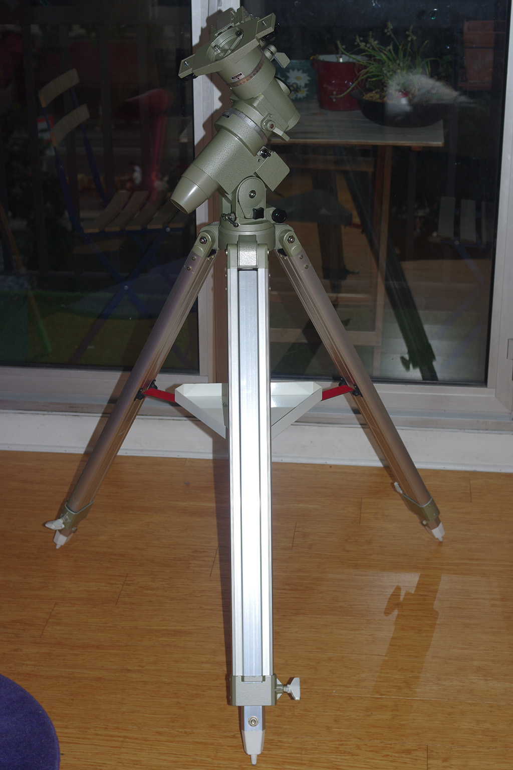

J'ai un autre petit souci que j'aimerais vous soumettre.
Quand je pose la monture sur le trépied et que je tourne la vis d'assemblage, celle-ci semble finir par arriver au fond du filetage dans la monture, mais la monture n'est pas pour autant plaquée sur le trépied, et elle est alors quelque peu branlante sur le trépied.
Étrangement, je n'avais pas noté ça lors du premier montage.
Edited by Alhajoth

Bon, ben je ne l'ai pas...
Ce qui m'inquiète, c'est que je n'avais pas noté le problème lors du 1er essai, et que j'ai donc peut-être perdu cette rondelle, même si je ne me souviens pas avoir enlevé la vis munie de sa molette.
Si quelqu'un pouvait éventuellement me la prendre en photo, pour voir si ça me dit quelque chose, et mesurer sa hauteur, pour que je puisse acheter un ersatz dans un magasin de bricolage...
Merci !

la rondelle fait ép 2mm X diam 35mm mais j'ai un montage légèrement modifié par l'astram qui me l'a vendu; çà doit beaucoup ressembler
la pièce non identifiée dite "du haut" comporte un mini-jack femelle typique d'une alimentation (comme sur une box par exemple); en fait probablement le couvercle d'une boite à piles

Posted (edited)
Le 27/06/2021 à 20:55, astrocg a dit :
sur la mienne j'ai une rondelle assez épaisse
Bon, je me repenche sur le problème.
Entre la molette et la monture, j'ai encore 3 ou 4 cm de filetage. J'ai du mal à croire qu'une rondelle puisse faire l'affaire, car elle descendrait bêtement sur la molette.
Ça ne serait pas plutôt une sorte d'écrou manipulable à la main, de ce genre là ?
https://www.cdiscount.com/bricolage/quincaillerie/ecrou-a-ailettes-adaptable-pour-vis-de-mancheron-o/f-166030607-f1dis16308.html?idOffre=-1
