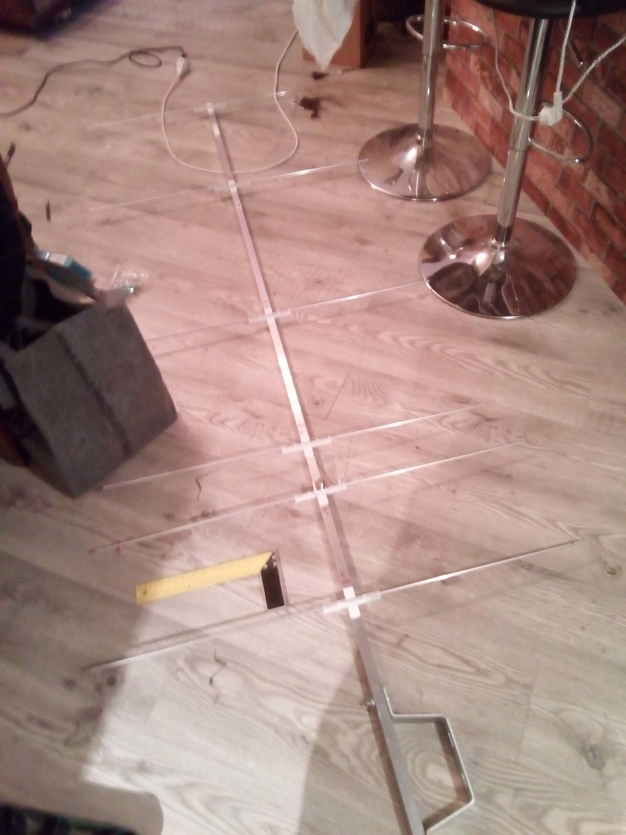

Le 26/11/2018 à 13:56, flo3ds a dit :
Voici mon antenne pour recevoir les echos de météores. 143Mhz sur la frequence du radar GRAVES
Plus loin il est signalé que "la salle était un peu vide".
Dommage : le sujet doit bien intéresser quelques personnes.
Pourriez-vous expliquer comment on passe des météores à la fréquence des radars "machins" ?
Ou, au moins documenter quelques liens ?
