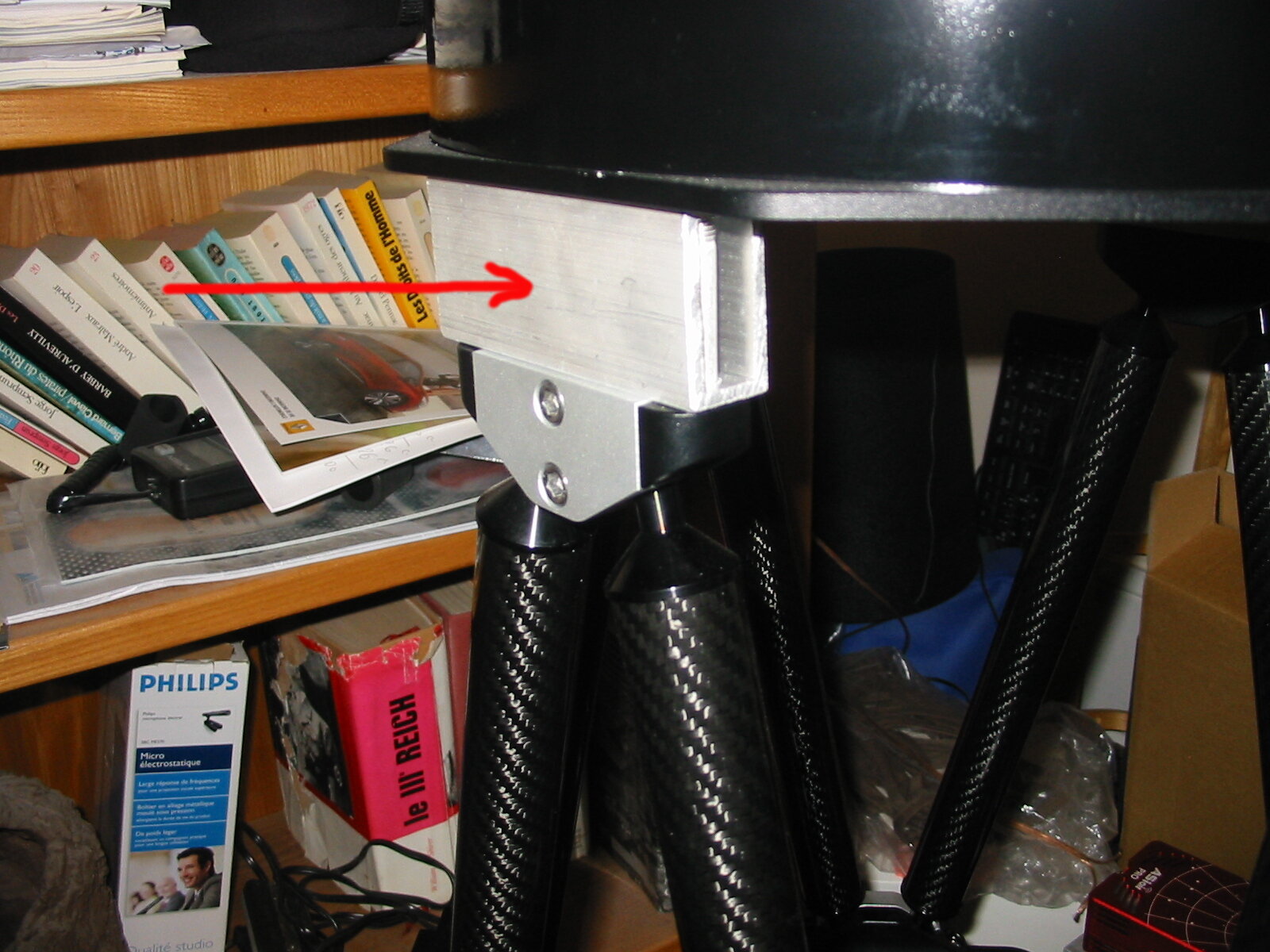

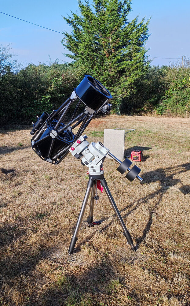

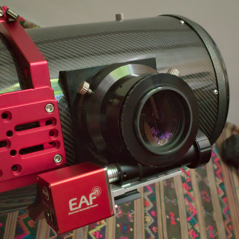

J'utilise depuis peu sa version 10" de ce GSO trusss tube:
Je l'ai acquis en seconde démarque chez optique unterlinden (modèle expo). J'ai du changer le PO car celui d'origine avait des points durs (PO "monorail") j'ai installé un UNCN2 TS (néansmoins j'ai dû percer la platine et faire le filetage avec un taraud pour l'installer)
J'ai aussi rallongé le tube de 4 cm: D'origine le point focal était à 180mm de la platine ce qui crée un vignetage du primaire par l'extrémité interne du tube du porte oculaire avec un TSGPU. J'ai donc ramené cette distance à 140mm. C'est pile ce qui a été fait (mais en plus propre ;) ) sur cette version TS: https://www.teleskop-express.de/shop/product_info.php/info/p9989_TS-Optics-10--f-4-Truss-Newton-Teleskop---Astrograph.html
D'après mes calculs rallonger de 3 centimètres au lieu de 4  me permet de récupérer le plan focal pour le correcteur ASA 0.73. (F/2.8) Il est vissable directement sur le porte oculaire (pas de tilt induit par le serrage). Je me tâte car la mécanique semble pour une fois assez rigide même au niveau de la collimation du primaire. (PS la version TS allongée ne permet pas cette manip à moins de jouer de la scie!)
Concernant la qualité optique je ne peux donner d'avis tranché car je pratique l'imagerie pour le moment sans autoguidage. Avec une ASI 2600 et un TSGPU, j'ai un échantillonage de 0.78" avec un peu de filé, mais voici ce que cela donne:
https://astroslacholet.wordpress.com/2021/08/14/m16-et-m-27-realise-la-nuit-du-13-au-14-aout/
/!\ Comme on peut le voir, l'équilibrage sur la queue d'arronde losmandy est limite mais correct sur ma CEM 60 et passe avec ASI 2600+ RAF manuelle + TSGPU mais en déplaçant le chercheur sur la cage primaire. Il n'est pas dit que la même opération de rallongement de la version 300/1200 soit facile à équilibrer (trop lourd sur l'avant)
Concernant la sensibilité aux lumières parasites, j'ai mis la jupe de protection prévue pour les RC. Elles sont correctes pour un ciel de campagne mais un peu trop légère si tu est en ville sous lampadaires. Par contre je n'ai jamais remarqué de phénomène de veine d'air chaud.
PS le poids: 16 kg sans la caméra et le TSGPU mais avec mon chercheur. ce n'est pas plus léger qu'un tube plein mais on a plus de prises. Il faut être 2 pour l'installer sur la monture (un qui porte et l'autre qui serre).
La version 300/1200 est donnée pour 23 Kg ils ne doivent pas être menteurs. ça doit être la limite maxi pour une monture CEM 70/CGX-L ça commence à devenir du nomade en char d'assaut ;)
Cdt,

Il y a 12 heures, chinois02 a dit :
As-tu utilisé cette platine Baader flat base pour monter le UNCN2 ??

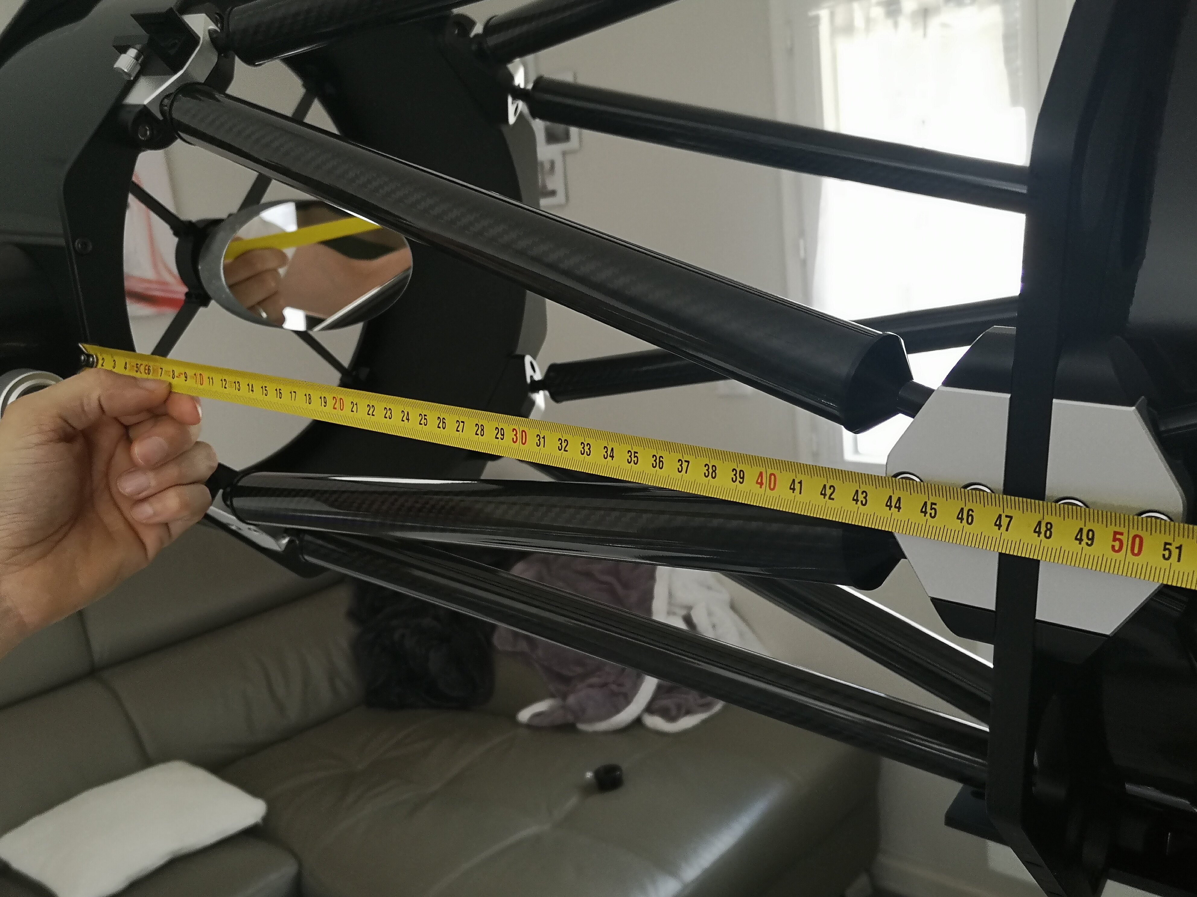

Ah !! Peux-tu développer cette partie cela m’intéresse ?
Je n'ai pas bien compris entre quoi et quoi tu  as du ramener la distance à 140mm... As-tu une photo qui me montre les éléments montage/modification ??
Je prends note du conseil ! Je suis à la campagne et il n'y a pas de lampadaire dans mes alentours.

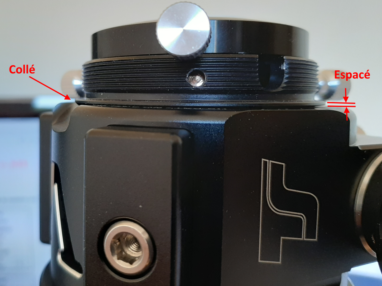

1) j'ai utilisé la platine baader flat base que tu indiques. Il faut percer 4 trous dans la platine d'origine pour la fixer.
2) A F/4 natif, un tube de 50mm de diamètre interne par construction géométrique diaphragme le primaire dès qu'il fait 200 mm de long ou plus. à 180mm de long le champ de pleine lumière de ce tube est de 5mm de diamètre, à 140mm de 15mm. Je fais la mesure entre le plan de la platine d'origine et le point focal. Pour diminuer cette distance il suffit d'allonger de la même longueur la distance entre le primaire et le secondaire. Au final:
- j'ai le bord du porte oculaire UNCN2 à 65 mm de la platine d'origine avec un backfocus de 75mm, avec le montage d'origine le backfocus est de 115mm!!!
- Pour cela j'ai intercalé une barre d'aluminium creuse achetée sur Amazon (la section de métal fait 3mm au lieu de 1.5 chez Leroy Merlin ou autre) entre la cage secondaire et les fixations des tubes carbone serrurier. voir photo flèche rouge.
PS sur le 300 certains ont monté un PO 2.5 ce qui est mieux si on fait du full-frame....

Une fois que j'ai le 12" entre les mains je te ferais une mesure pour comparer si tu es d'accord...

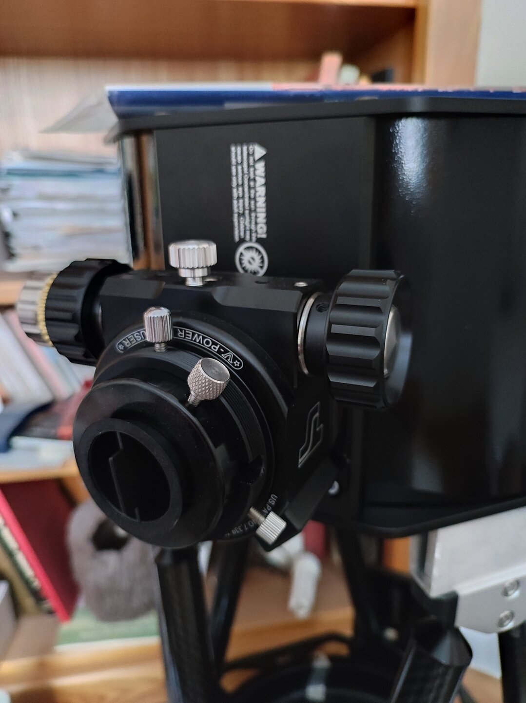

Concernant le porte oculaire TS V-POWER, j'en ai eu 2 sur d'autres optiques. Franchement pas convaincu.
Il se produit un léger shifting en fin de course sur les 3 derniers millimètres. Le tube coulissant est légèrement de biais une fois sorti, et reprend sa place quand on le rentre complètement.
Impossible de régler le PO. Le problème viens de la position d'appui des rouleaux assurant le déplacement du tube.
Tu me diras qu'on est rarement dans cette zone, certes. Mais ça dénote une mauvaise conception.
Je pense qu'il vaut mieux partir sur autre chose.

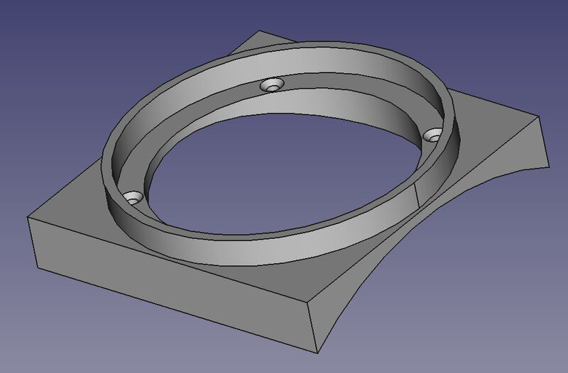

120€, mais le coût va dépendre de la complexité de la pièce.
J'ai fait un modèle en 3d avec Freecad et j'ai envoyé les plans à Didier mais je pense que ce n'est pas obligatoire si tu décris précisément la géométrie de la pièce.

Merci @danielo ! Je vois que tu rigoles pas avec les soft 3D, bravo !!
Ok je vais appeler Skymeca mais de mon côté je ne sais pas faire de la 3D.
Ah... Me semble que le TSGPU 2" que je vise est la dernière version je vais vérifier ce point ;)
Link to comment
Share on other sites
Il y a 3 heures, Séb65 a dit :
si tu me donnes le diamètre ext du tube et l'entraxe entre les vis (parallèlement à l'axe optique et perpendiculairement à l'axe optique) je peux t'adapter mon modèle ça prend 2 min 😉

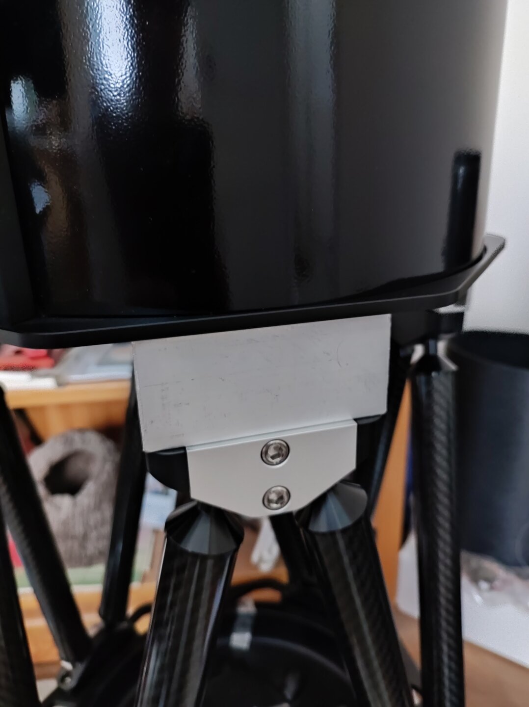

Merci @danielopour ta proposition c'est sympa :) Je te dis pas non en fonction du choix final.
Par contre la réponse de @chinois02me fait réfléchir : je ne sais pas voir si cela sera problématique de monter un 3" + train optique pour l'équilibrage.
Remarque pertinente !!
Quand tu compares avec un tube plein de 12" il y a une différence de 3Kg, la version Truss est plus lourde qu'un tube plein carbone 300mm 🤪

Il y a 5 heures, Séb65 a dit :
Effectivement il y a moins de marge de manœuvre sur un serrurier que sur un tube plein... sur mon 200/800 avec le train d'imagerie (incluant le correcteur 2.5 pouces) le centre de gravité est au milieu du tube.
