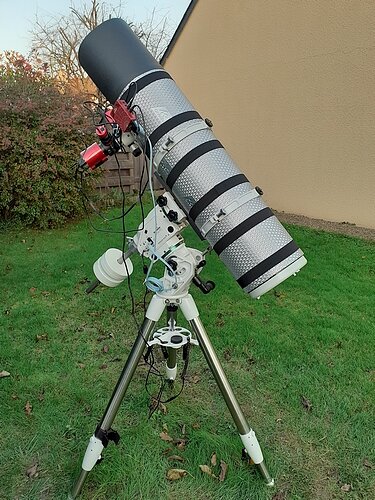

il y a 1 minute, Malik a dit :
Et pourquoi ne pas tourner l’instrument dans ses anneaux ?
Ainsi on ne risque pas de toucher aux réglages du train optique
Bonjour Malik,
Tu vas mieux comprendre pourquoi avec cette photo...
1732676185_Telescopeavecisolationetpare-buenovembre2020.jpg.9674c38d5ae212382e035b03daba2f16.jpg
Philippe
Link to comment
Share on other sites
Il y a 17 heures, Malik a dit :
Pas facile avec un Newton, il faut que le train optique reste dans l'axe DEC sinon bonjour les problèmes d'équilibrage.
Philippe, tu vas galérer avec ce modèle TS, regarde ce que Baader propose pas forcément beaucoup plus cher...

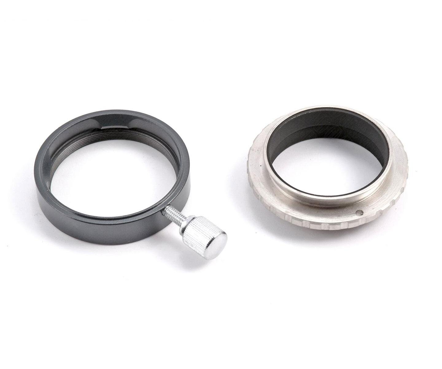

Il y a 1 heure, Colmic a dit :
Bonjour Michel,
Pas réussi à trouver de solutions Baader qui seraient plus "simples", je n'ai trouvé pour le moment que chez Teleskop Service ce genre d'article :
baader-2456321-t2-standard-schnellwechselsystem-1000.thumb.jpg.adbd4e56dd7ae8da13239ba0dd36300d.jpg
Il me faut de toute façon, on est bien d'accord, du T2 femelle à l'avant de ce rotateur côté tiroir à filtre Zwo et du côté de la caméra ASI 294 si l'on essaye de visser en lieu et place de l'anneau de 11 mm vissé originellement devant celle-ci ?
Maintenant, cela ne règle pas le souci de backfocus qui du coup devient encore plus compliqué car ce modèle fait 16 mm sans le filetage T2 mâle, et je ne sais pas s'il faut ajouter celui-ci dans le calcul du BF déjà, et de combien il est, si c'est le cas...
On aurait en tout état de cause 3 mm à gérer...
Est-ce que tu penses que la bague de focuser hélicoidal Zwo de nos OAG pourrait compenser ce supplément de l'autre côté et ainsi "annuler" ces 3 mm ?
Peut-être avais tu un autre modèle en tête, une autre approche ?
Philippe
Edited by Phil49

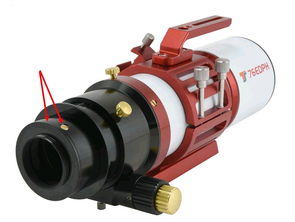

il y a une heure, Colmic a dit :
David a la 76EDPH et il me semble qu'il utilise le rotateur dessus, alors est-ce qu'il le place avant ou après le OAG, je me souviens pas.
Ah bah si tu parles de la TS 76 EDPH, oui là il n'y a même pas besoin de bague de rotation additionnelle car on peut aussi faire tourner toute la chaine optique grâce à une vis en laiton située juste au bout du bloc optique côté camera, en amont comme ta FSQ mais peut-être en moins efficace !!
On peut jouer simplement sur la pression exercée par la vis en laiton selon que l'on veut bloquer ou au contraire assurer une rotation plus ou moins fluide !
C’est d'ailleurs ici que ej croyais avoir un peu de jeu et elle était effectivement un peu trop desserrée depuis le temps, lorsque je tentais de régler mon problème de flats avec l'Optolong L-extrem ! 😉
C'est ce que j'ai fait d'ailleurs hier soir en ciblant IC 1396, je voulais un angle précis pour avoir Garnet, je l'ai à peu près obtenu, c'est donc essentiellement pour le newton que cela m’intéresse ! 😉
Philippe
