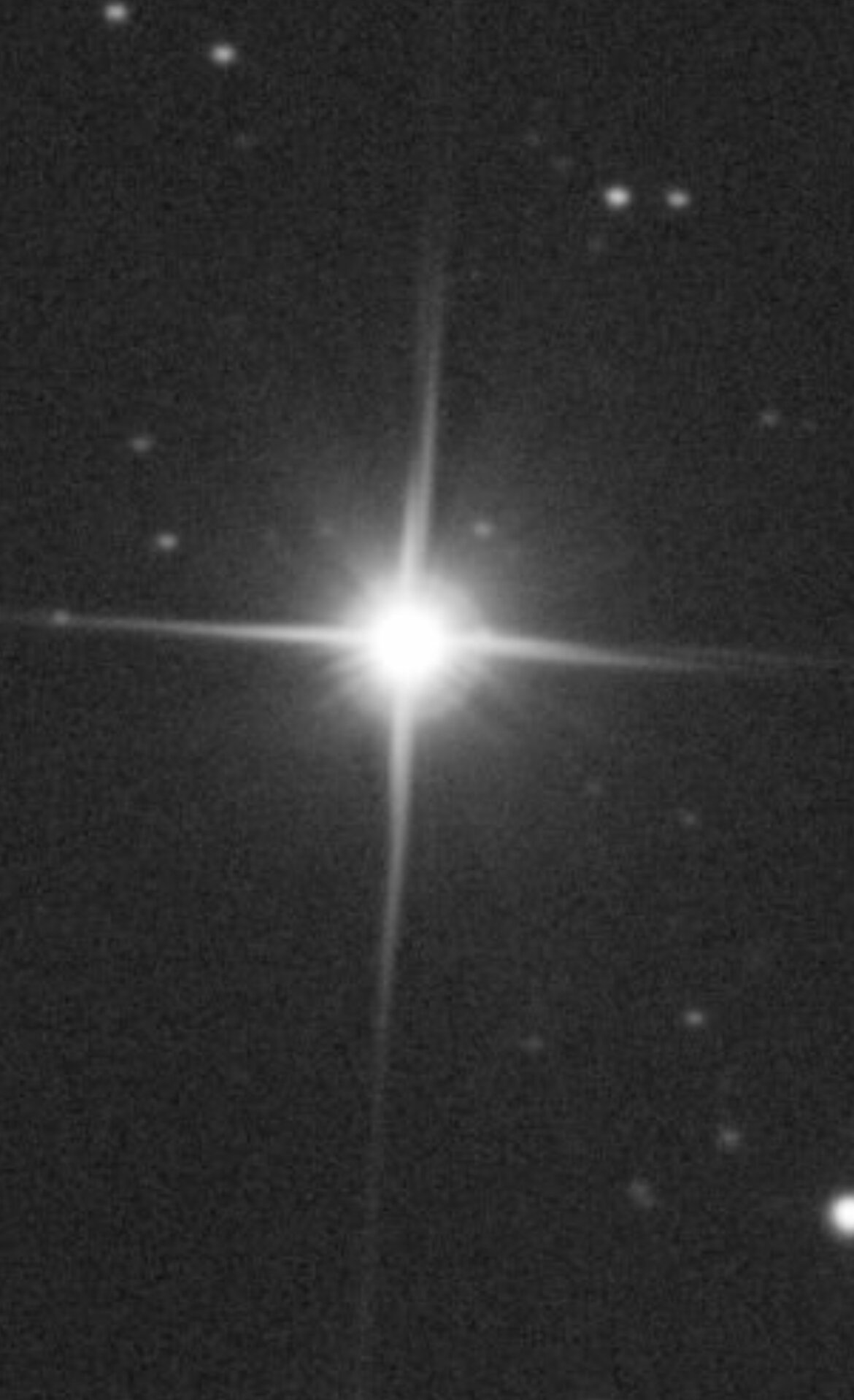

Posted
Je reviens avec un tube différent mais un problème identique 😔 mon optique est un Sw 200/1000 donc f5 et malgré tout j'ai des problèmes surtout dans un des coin ici en bas à gauche. J'ai comme correcteur le gpu à 4 lentilles.
J'ai essayé plusieurs distance pour le bf mais le problème est toujours là..
Merci pour vos idées

Posted
Je ne vois pas de tilt, astap non plus (7%).
par contre tu as un dédoublement des couleurs, du chromatisme rouge d'un coté et bleu de l'autre.
c'est possiblement ça qui donne cette impression d'étoile allongée.

le chromatisme peut être du au correcteur aussi, il n'a pas de bague desserrée, une lentille qui se balade?
le l-pro... je crois que c'est le pire filtre que j'ai eu, comme danielo, essaie sans, ou essaie en le changeant de place (devant le correcteur, derrière) et vois si il y a du changement.

Voici ton image passée dans ASTAP:
les coins + le centre:
le tilt:
l'image est bien plate quand même.
les couleurs sont désalignées par endroits
mais pas partout
Posted
Bon c'est rassurant déjà de pas avoir de tilt et tout ce bazar 😁 pourtant c'est un tube à 400€..
Je vais essayer avec le filtre vissé sur le correcteur pour voir ce que ça donne et éventuellement essayer le correcteur sur un autre tube. Et également essayer sans filtre..
