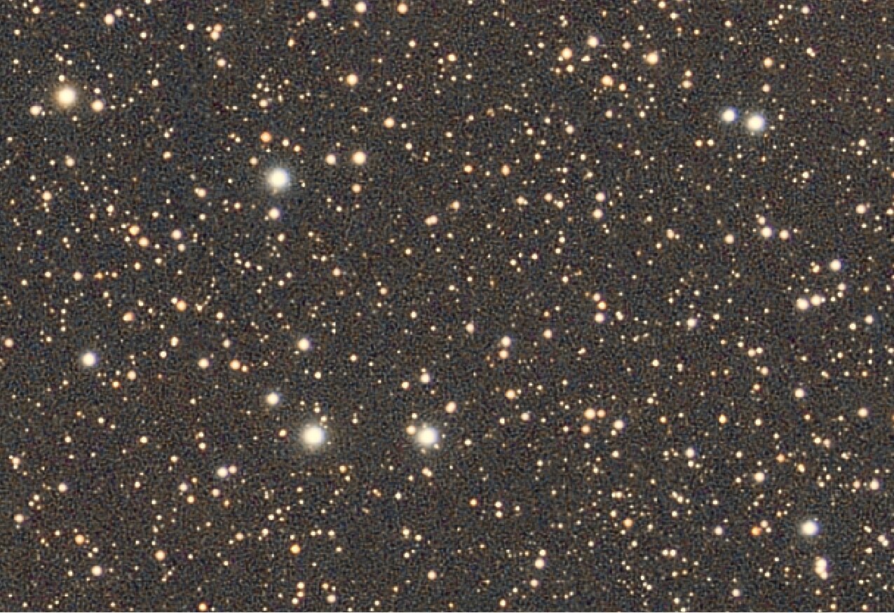

J'ai récupéré 180 brutes de 180 sec avec ASi 294 MC Pro, un début de nuit avec des nuages en altitude, j'ai écarté 30  brutes et il me reste donc 150 à traiter, un peu moins en enlevant une autre dizaine de photos.

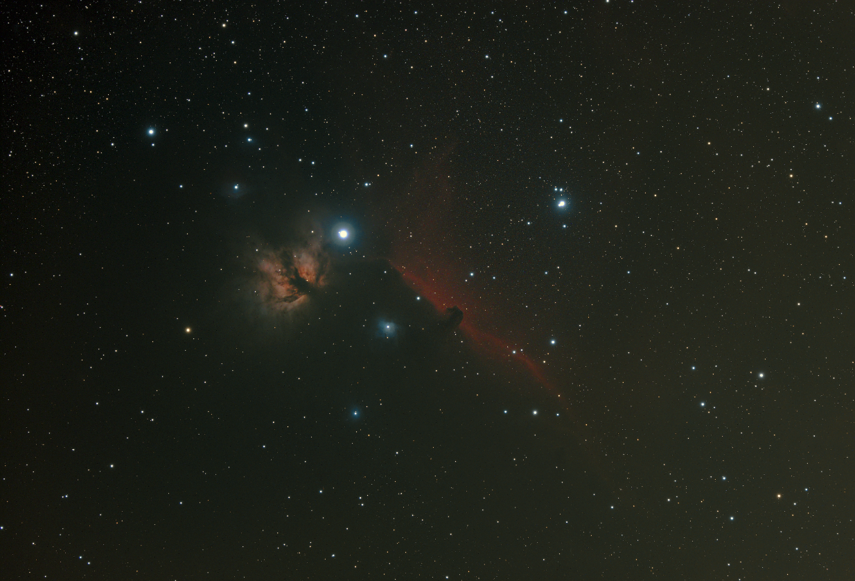

Voici une des images brutes, à, pas de zébrures :

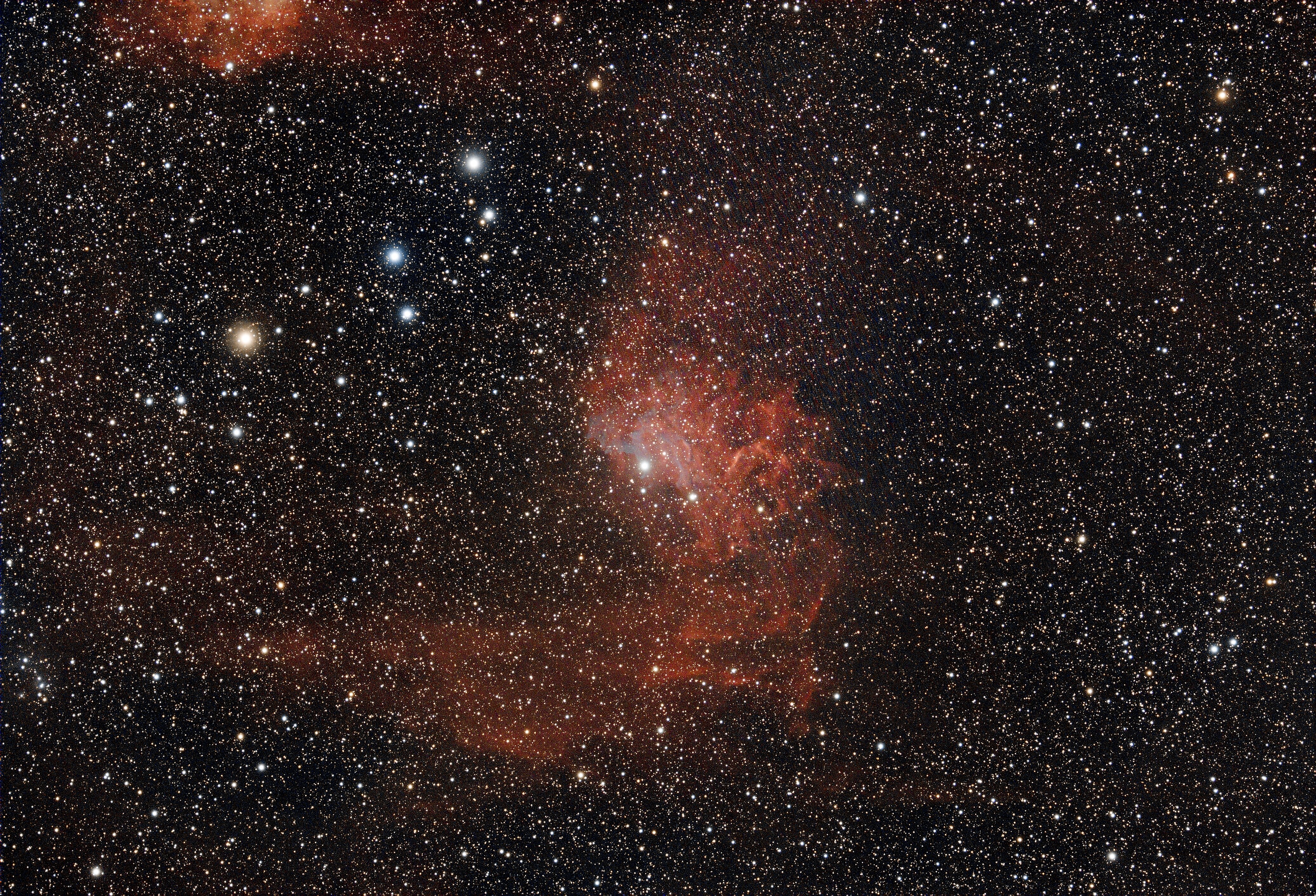

Voici la même zone sur l'image finale complètement post-traitée :

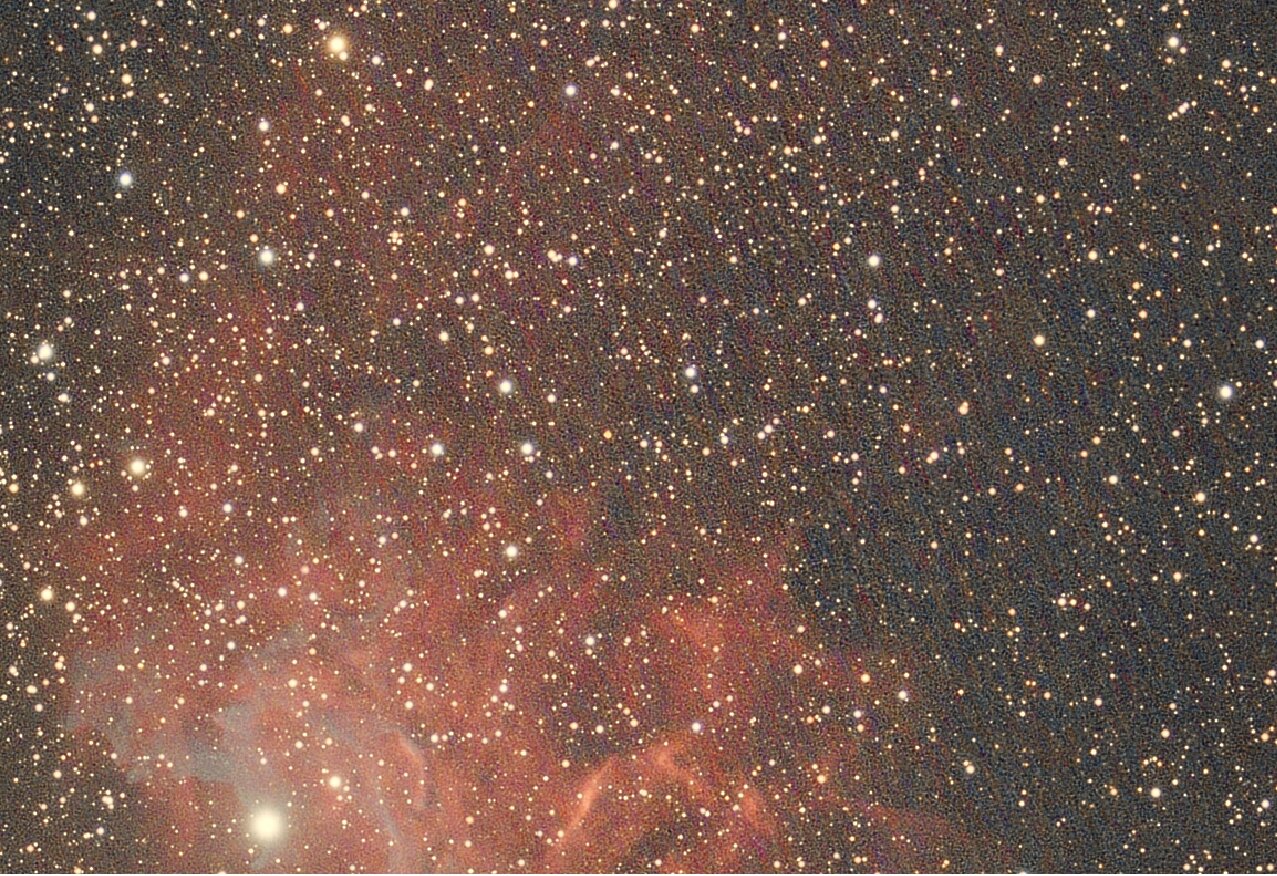

Et voici un agrandissement de la partie centrale où on aperçoit le zébrures concentrées autour du centre de l'image globalement :

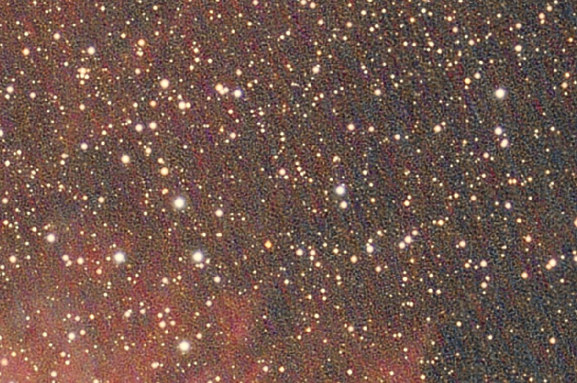

En s'éloignant du centre on retrouve un FDC "normal" :
1904573253_01aggrandissementdelimagefinalebord.jpg.6f579af809806ea4b6582b1e55de0c98.jpg

En fait j'ai effectué un retrait du gradient de niveau 1 sur les brutes en ciblant plutôt la bande droite et gauche mais pas facile de distinguer els nébulosités de ce qui a trait au gradient car peu visible finalement,  à l'étape indiquée dans le tuto, puis, sur l'image post-traitée, j'ai refait une extraction du gradient mais de niveau 4 car il me semblait avoir lu que cela pouvait permettre d'en enlever un peu encore.
Sachant que cette photo a été prise avec des brutes où figurait un peu de lumière de lampadaire à led pendant 1 heure, puis un chouia de Lune mais elle était tellement basse que je ne suis pas certain que cela soit visible.
Pour l'empilement j'ai utilisé le test de déviation extrême avec rejet de pixels déviants, puisque 113 images étaient à traiter.
Qu'est-ce que j'ai merdé selon vous ?

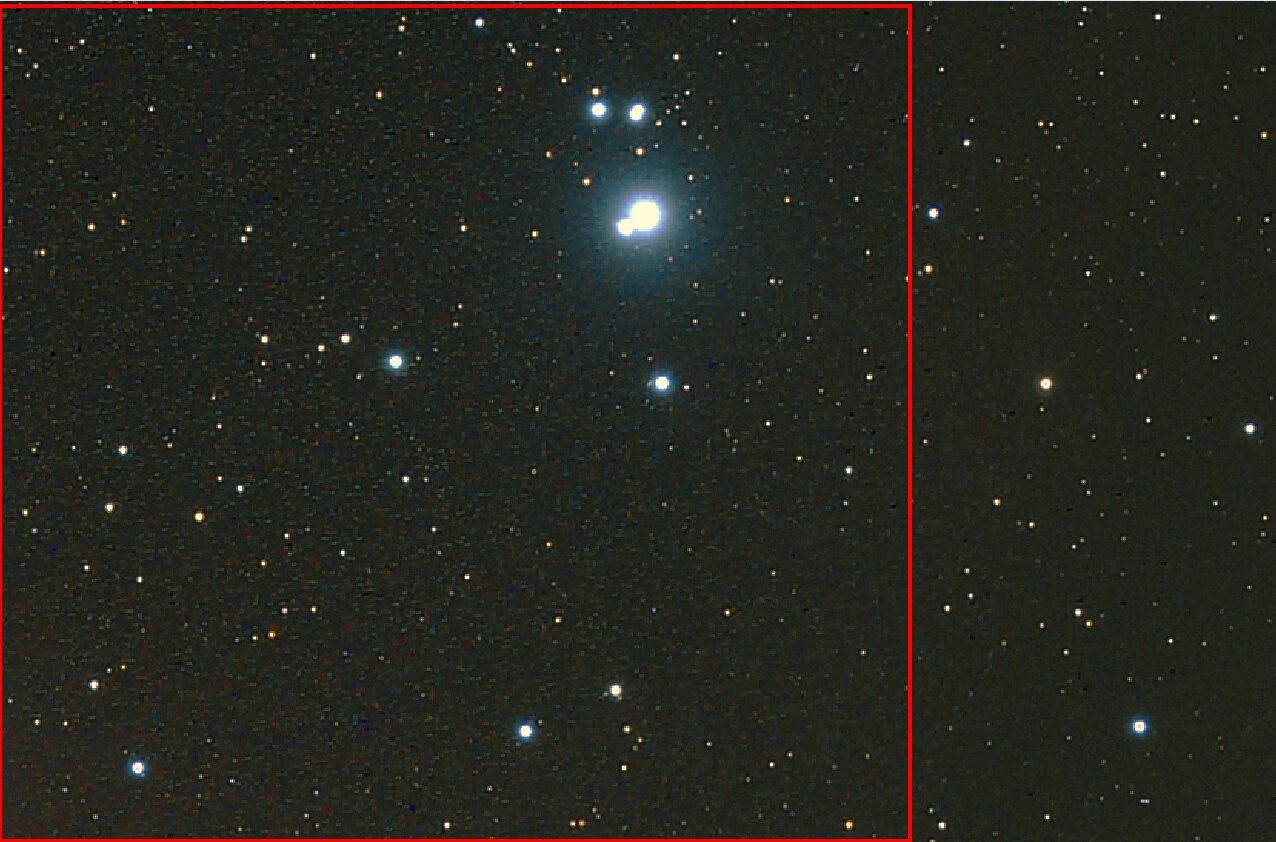

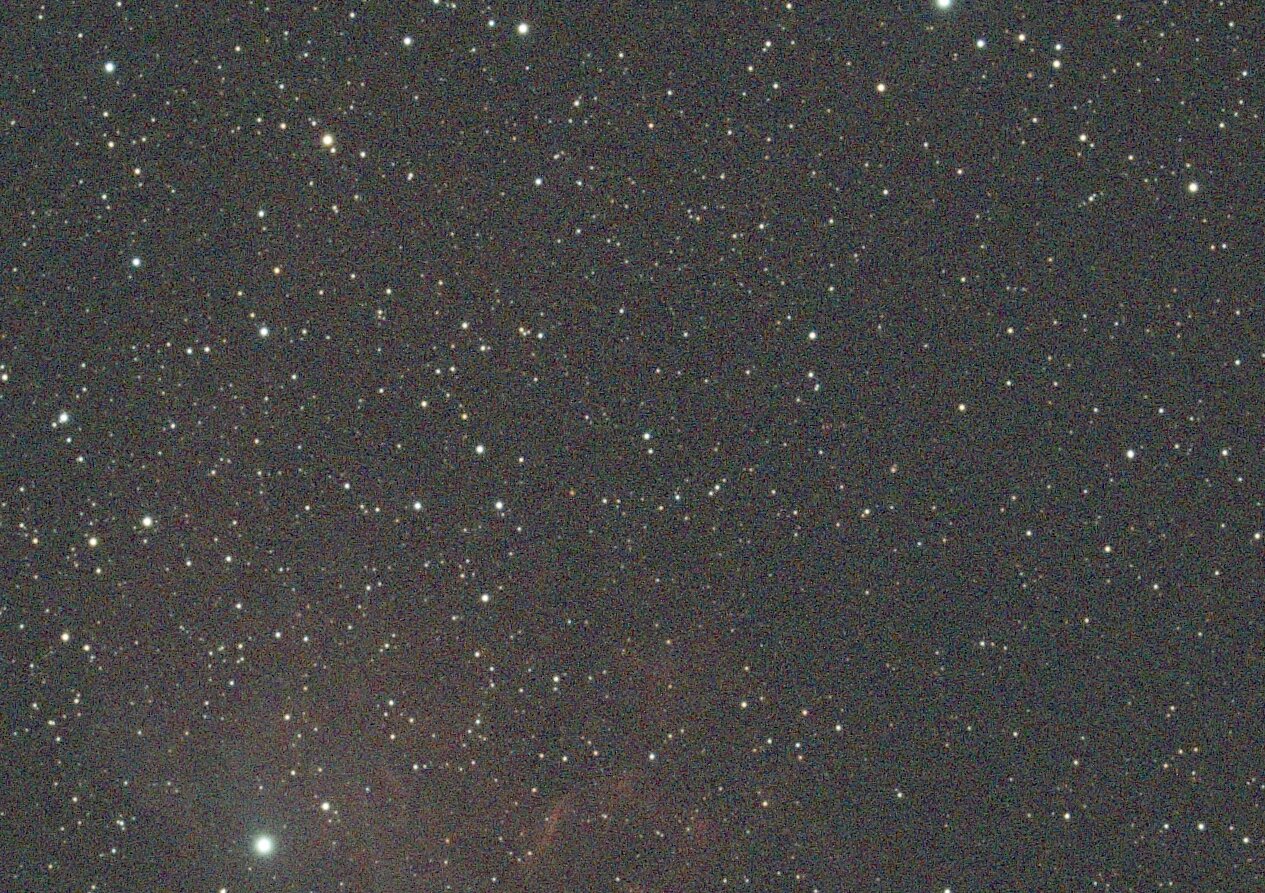

Non, le lampadaire était là, mais par exemple, sur cette autre image effectuée avec les mêmes DOF (depuis plusieurs mois car je n'ai pas démonté ma chaine optique de ma lunette), il n'y a pas cette zone complètement zébrée :
Et pourtant, pareil, prise avec en partie le lampadaire et un peu plus de Lune aussi (notable, les deux cumulés à droite !), donc je ne pense pas que ce soient eux les responsables !
J'ai toutefois noté ce point que j'avais déjà remonté à @Cissou8 qui m'avait beaucoup aidé à résoudre un problème de flat l'année dernière (ci-dessous capture d'un flat ouvert dans ASI Studio pour illustration de mon propos et enregistré en PNG donc pas un vrai FIT) :
Si l'on regarde cette image d'IC 434 effectuée en février donc avec les mêmes DOFs, pas de zébrures, mais par contre des "petits points-tirets" qui semblent correspondre à ces points sur les flats et qui ont toujours été là (PNG aussi histoire de ne pas surcharger, juste pour montrer qu'avec les mêmes DOF et une Lune bien pire, on voit le gradient que je n'ai pu  éliminer complètement sur la droite de l'image).
Un zoom encore une fois sur la partie centrale qui correspond peu ou prou à celle du flat, on retrouve les fameux points-tirets et ensuite le FDC retrouve sa consistance normale, du moins celle que je lui connais depuis le début avec ce type de seeing !
C'est curieux que les zébrures apparaissent surtout sur cette même aire...
Donc je penche plus pour un artefact ou un souci lors du traitement qui malgré les flats ne parvient pas à en tenir compte et à le gommer comme l'amp glow, que pour un problème des brutes unitaires, même si elles n'ont pas été prises dans les meilleures conditions je le reconnais !
Et je souhaiterais comprendre si je peux corriger dans mon traitement et comment !

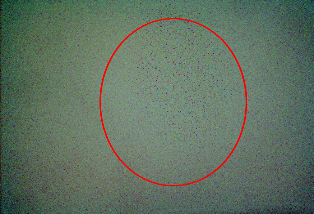

On les voit très bien sur le flat avec les poussières.

Tu trouveras ci-dessous une mage brute et une des flats que j'utilise dans mes DOFs sur Siril de même qu'une des brutes de M81 et une ancienne de M31 de septembre de l'année dernière !.
Est-ce que cela peut t'aider !?
Autant de pixels morts cela me parait impensable !!!
Il y en a des centaines !!
Ou j'ai mal compris ta réponse ! 😉
Philippe
