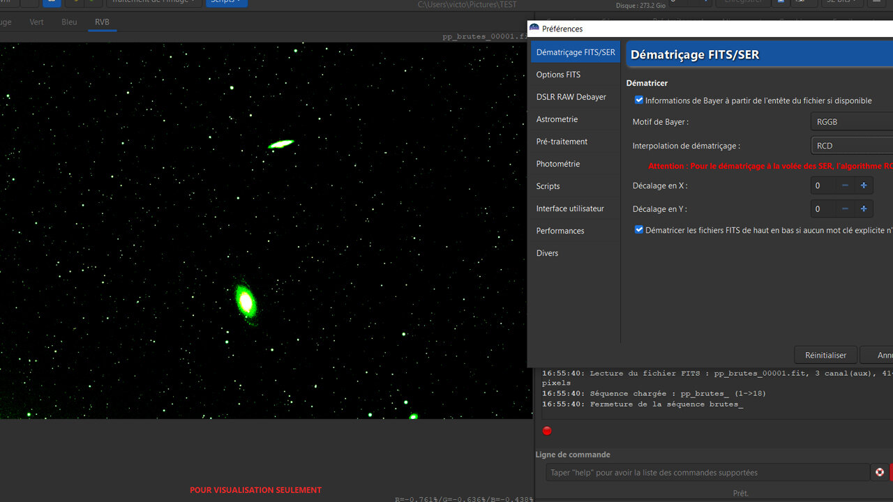

Je viens de remplacer mon 1200D par une caméra astro (la ASI 294MCPRO) et là je viens de faire mon premier test avec Siril et voilà ce que ça me donne après le dématriçage de mes brutes !!
Quelqu'un sait d'où vient le problème ? Je n'avais jamais de soucis avec les acquisitions faites avec mon APN.

... tu veux dire aprés prétraitement (darks, offset et flats)? c'est ça?
Oui voilà c'est ça.... Et j'ai essayé de changé les paramètres de dématriçage avec tout ce que le logiciel propose et aucun changement... le problème persiste

Salut Victoria
si la matrice est renseigné dans le fit ( lire entête fit avec siril )
moi je décoche dématricé fit de haut en bas
en faite je décoché aussi lire entête en plus de ca  et je force le bon dematrisage
En cas partage un fit si tu n'y arrive pas

Visiblement, tu fais ton preocess à la main, c'est bien.
Alors le but est de ne rien dématricer (D,O,F,L) jusqu'àu denier moment (etape de prétraitement des light).
La en effet, tu cocheras "dematricer" et "egalise CFA".
Ecoutes, si tu as un doute dans un premier temps, passe pas un script tout fait peut etre.
EDIT: pour info, j'ai la meme cam, et les memes infos de dematriçage que ce que tu as montré

le pb en script sera le même si Siril ne lit pas la matrice dans le bon sens
prendre une brute renseigné manuellement la matrice et décocher lit l'entête et voir si c'est de haut en bas
apres le script marchera
ca vient si t'as utilisé nina  ca me le fait aussi

depuis des années, j'utilise une 294MC avec APT pour imager. La matrice de Bayer n'est pas dans l'entête. APT écrit la matrice à l'envers et je devais renseigner GBRG dans SIRIL. Depuis les nouvelles versions, j'ai renseigné RGGB et cocher Dématricer les FITS de bas en haut si.....  (indépendant d'un traitement manuel ou par script).
Oui, ce sont aussi mes parametres. Il faut laisser faire Siril.
Du coup, le dematriçage ne repond pas à la question de base.

Pour moi, normal d'avoir du vert.
Une fois les couleurs calibrées (manuellement ou via photométrie) tout va rentrer dans l'ordre.
(j'ai la même caméra et j'utilise Siril aussi ;) )

Et bien en fait ; c'était mes darks le problème !!
Rien à voir avec l'étape de dématriçage ....

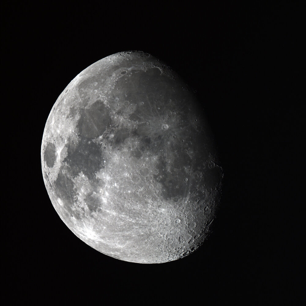

Je viens de lire ce post, car j'ai aussi un problème de matrice visible depuis une photo de la lune, prise avec une ASI533:
Je l'ouvre sous SiriL pour l'enregistrer au format TIFF, afin de la traiter sous photoshop et voilà ce que cela me donne:

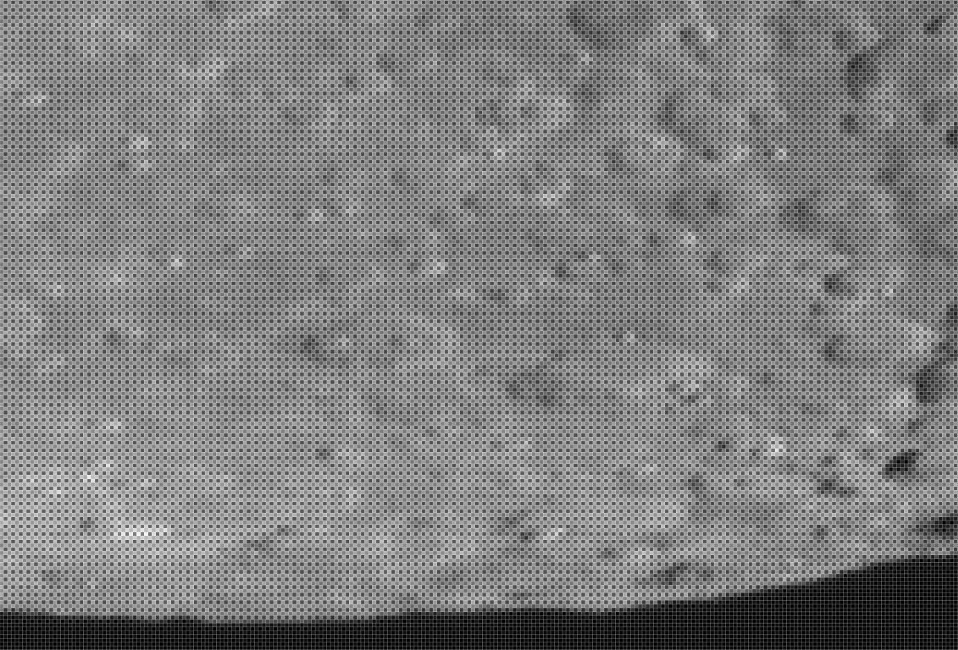

La photo 01 en visuel semble correcte, mais en zoomant, plein de carrés sont visibles.....
Je dois mal faire quelque chose, mais je ne trouve pas pour le moment....

il y a 28 minutes, lock042 a dit :
Oui, tu n'as pas dématricé les images.
Pourtant dans les paramètres SiriL l'option matrice bayer était cochée rggb 😥

Alors j'ai effectué une conversion depuis SiriL pour exécuter le dématriçage, mais rien à faire, j'ai toujours une image pas propre avec des carrés; j'ai commencé à lire le tuto proposé, mais je n'ai pas encore vu comment régler cette histoire de dématriçage :(

Oui, c'est ce que j'ai fait, mais j'ai toujours ces carrés visibles lorsque je zoom dans la photo....
Ce qui est bizarre, c'est que je ne le vois que sur les essais photos de lune, et non sur les quelques photos de ciel profond que j'ai pu faire pour le moment.

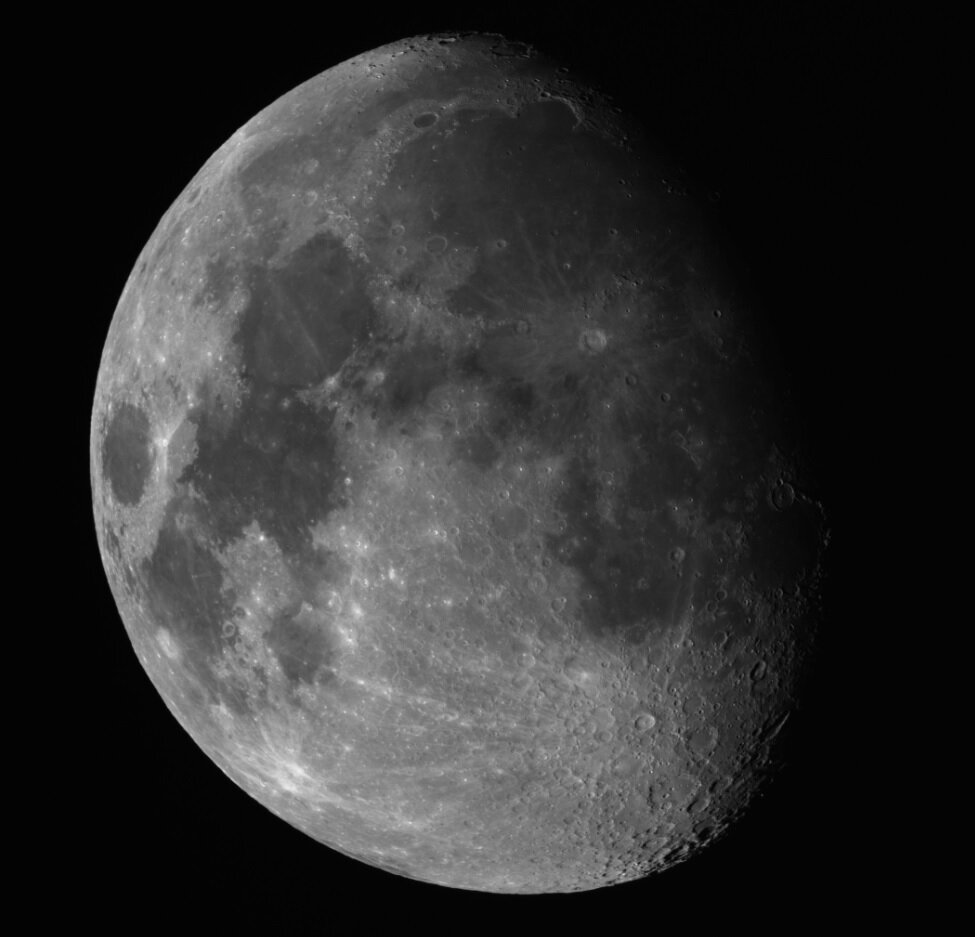

Oui en N&B: il me semble avoir coché l'option Mono Bin dans les options avancées de l'ASIAIR.
Voilà un fichier brut:
Par contre j'ai repris le tuto de SIRIL mis en lien par Lock042 (je suis novice sur ce logiciel) et à priori les carrés auraient effectivement disparus:
J'ai beaucoup à apprendre sur SiriL
