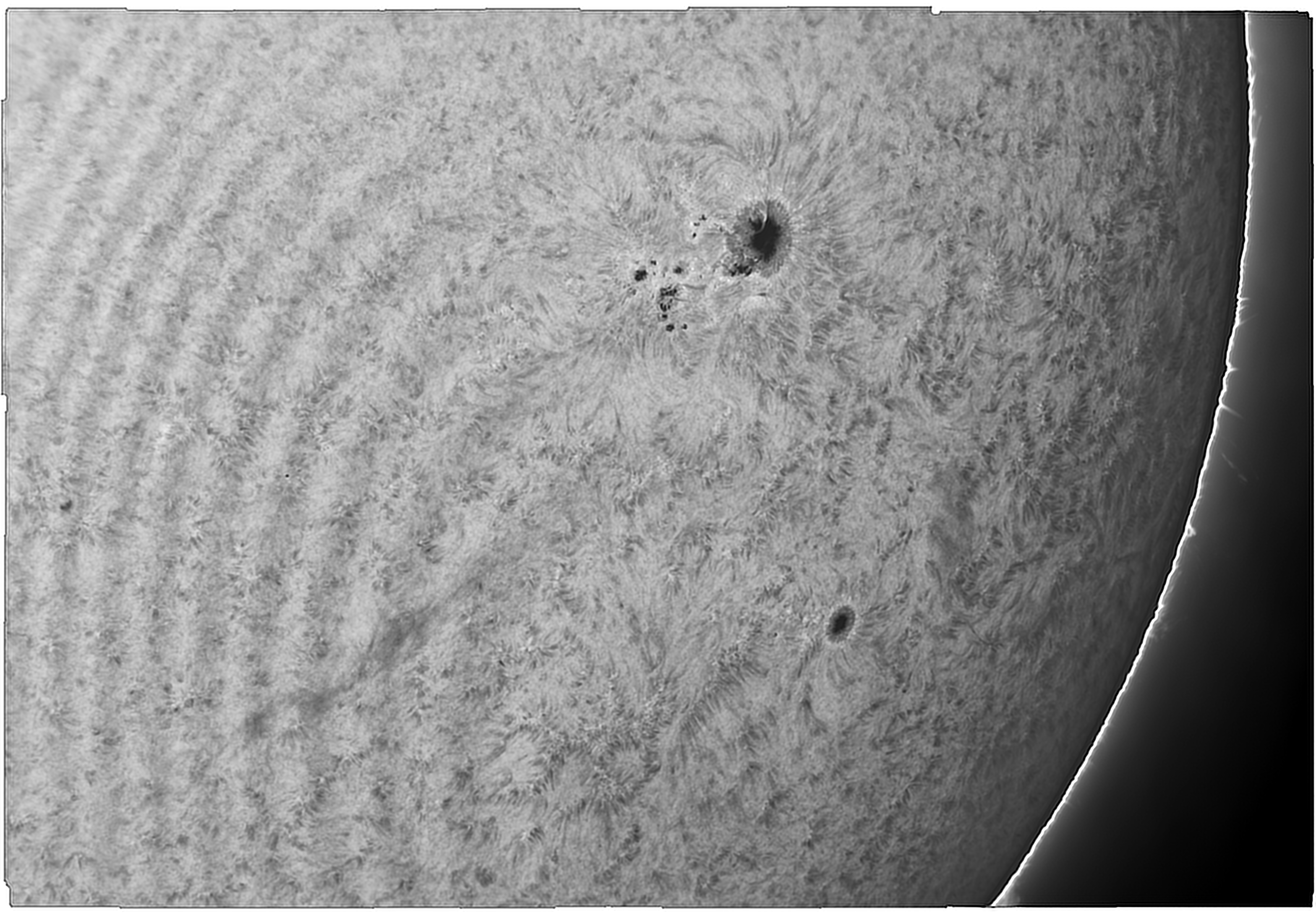

Par contre j'ai de grosses franges / anneaux de Newton que je n'avais pas avec la précédente... Est-ce qu'il suffit d'une petite bague de tilt pour régler ça, comme on entend à droite à gauche? Est-ce que quelque chose est aussi possible au traitement pour virer ça? Ca n'est pas parti avec mes flat, ça s'est même renforcé (flats prix en défocalisant à mort sur le centre du soleil)

Oui typique les anneaux de Newton.
Une bague de tilt devrait arranger ça.

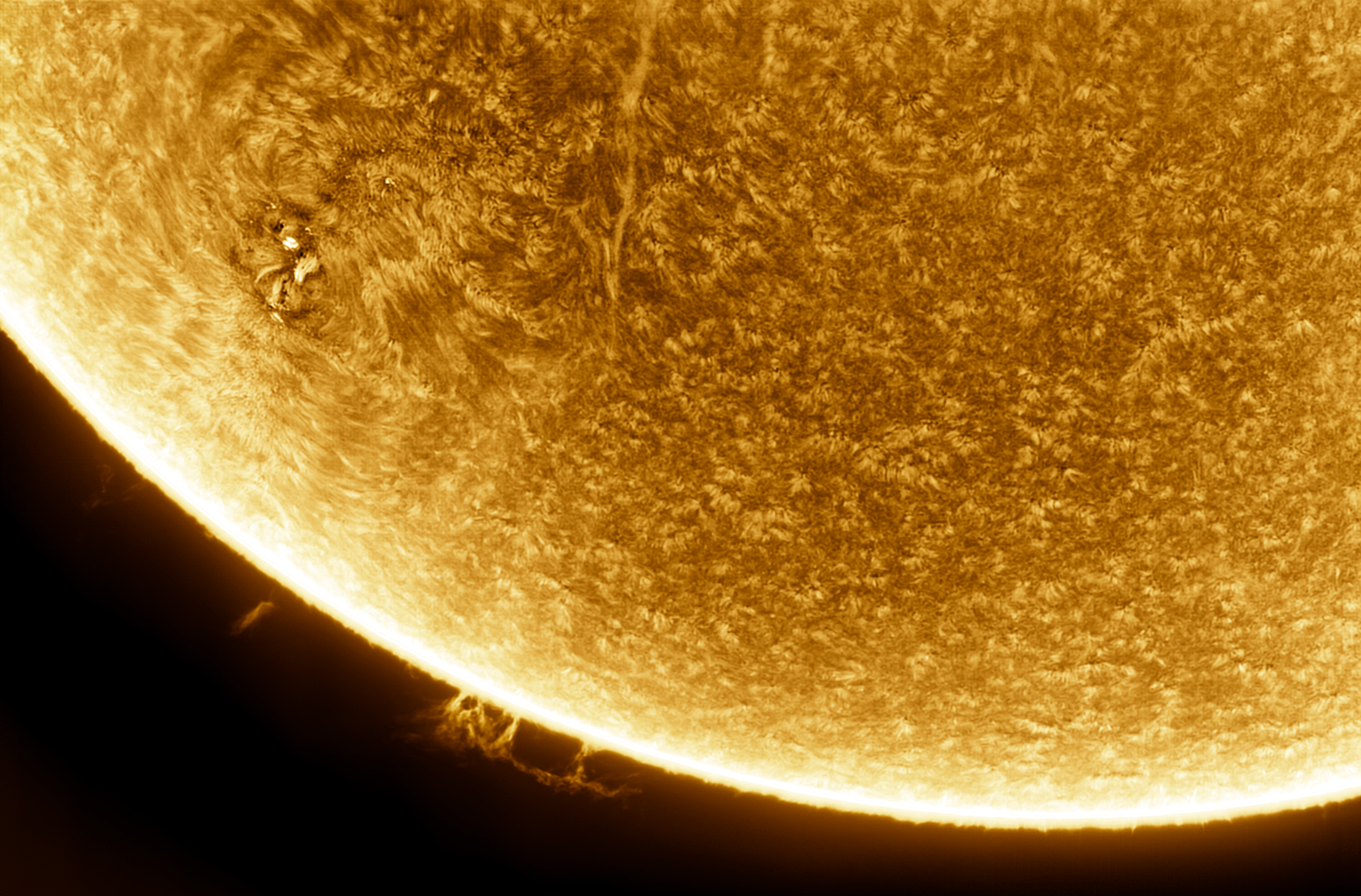

Ton image avec la protubérance est superbe!!! je viens de passer 3h dessus à l'observer au spectro;  ta photo montre tellement bien les détails :)!!
J'ai aussi des soucis de franges d'interférences sur mes images et à part faire un flat j'ai beaucoup de mal à les éliminer. Je n'ai pas encore de bague de tilt mais je vais peut être essayer vu que ce l'est pas très cher.

Tes images sont magnifiques, j'aimerai savoir quelle config tu as utilisé exactement, c'est le daystar combo protu ou chromosphère pour ces images ? et tu as un filtre D ERF du coup devant ?

Pour ma part,  je n'utilise pas de bague anti-tilt pour enlever les anneaux de Newton avec ma QHY174.
Mon astuce est la suivante:
  • mon Quark est  montée dans le renvoi coudé 2'' ( filtre UV/IR à l'avant du RC )
  • Je monte sur la caméra son extension 31.75mm  ( ça étale un peu le sweet spot)
  • je glisse à fond la caméra dans  le porte-oculaire
  • je serre à peine le serrage annulaire
le léger jeu du  porte-oculaire suffit à ne pas avoir  la caméra dans l'axe optique et empêcher les anneaux.
Si je serre normalement, les anneaux apparaissent.

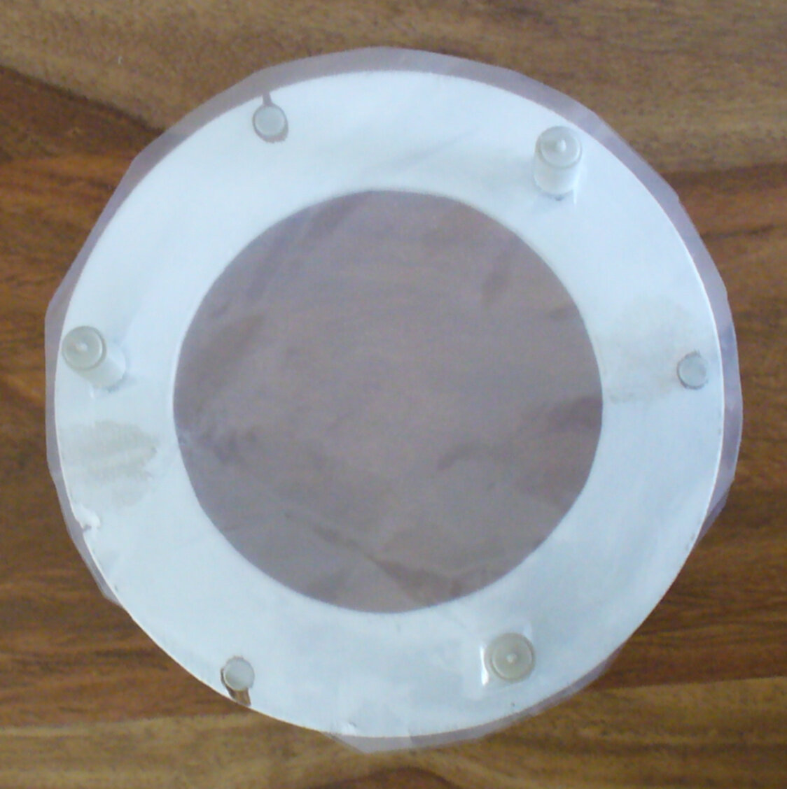

Pour  les flats, je  procède comme ceci :
  • je me mets au centre du soleil
  • je mets un film légèrement opaque (du style pochette transparente de classeur) à l'avant de la lunette
  • j'augmente le temps de pose pour mettre l'histo au 2/3
  • je prend une série de 100 images
Je ne touche surtout  pas  à la  mise au point.
