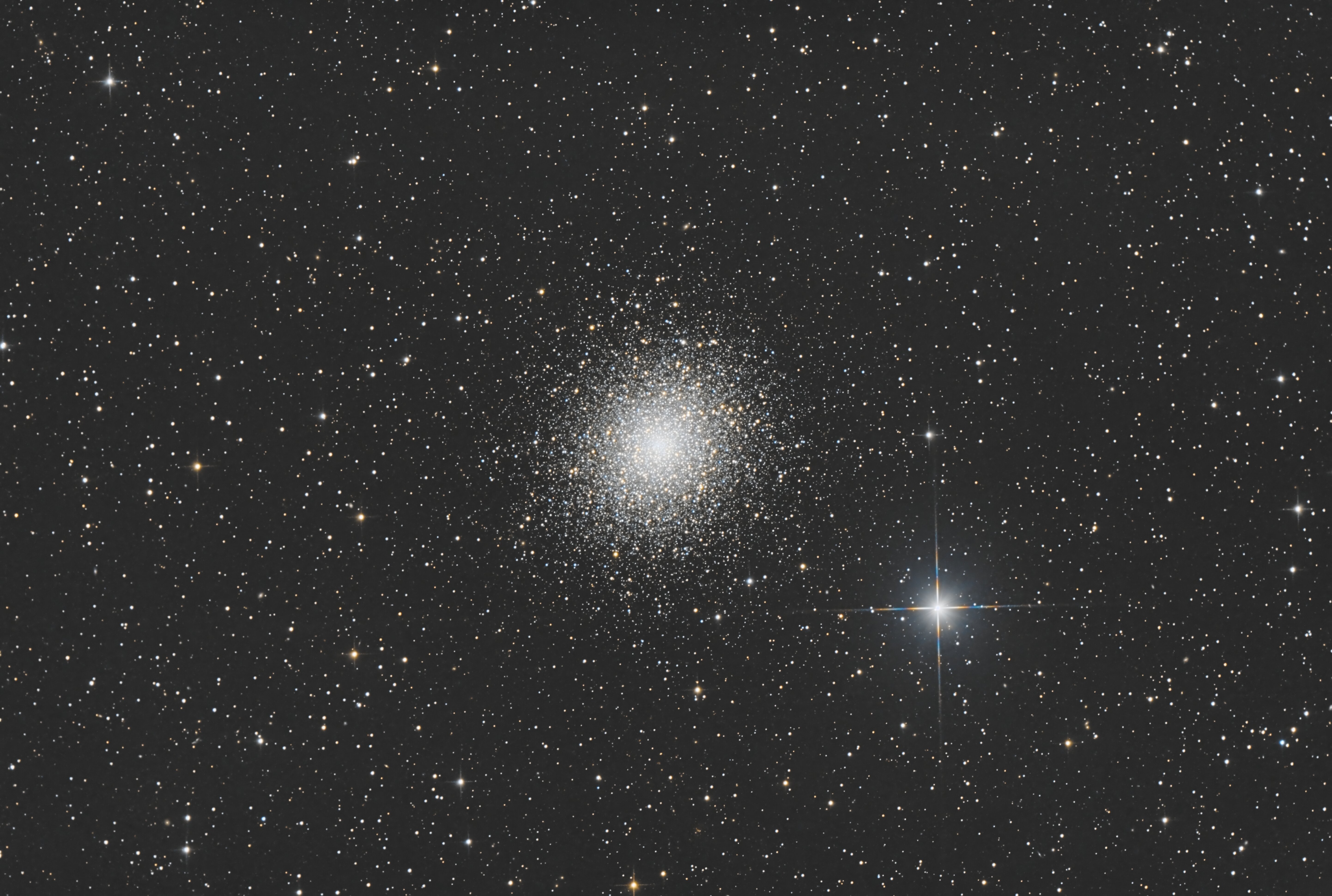

Après avoir fait pas mal de galaxies ces derniers temps et comme en plus la lune commence à être bien présente j'ai décidé hier de viser l'amas globulaire M5 dans la constellation du serpent en me disant que la lune serait moins gênante sur ce genre d'objet.
J'adore les amas (ils me font rêver!) et je n'avais jamais imagé celui ci sérieusement (je m'étais plutôt concentré sur M13) alors qu'il est quand même de taille conséquente.
Donc voilà le résultat avec 213 x 60s + DOF
Newton 200/800 + correcteur de coma
Caméra ASI 2600MC (gain 100, -10°C)
guidage avec un diviseur optique et une caméra 290mm
Monture CEM40
Pilotage avec un Asiair PRO

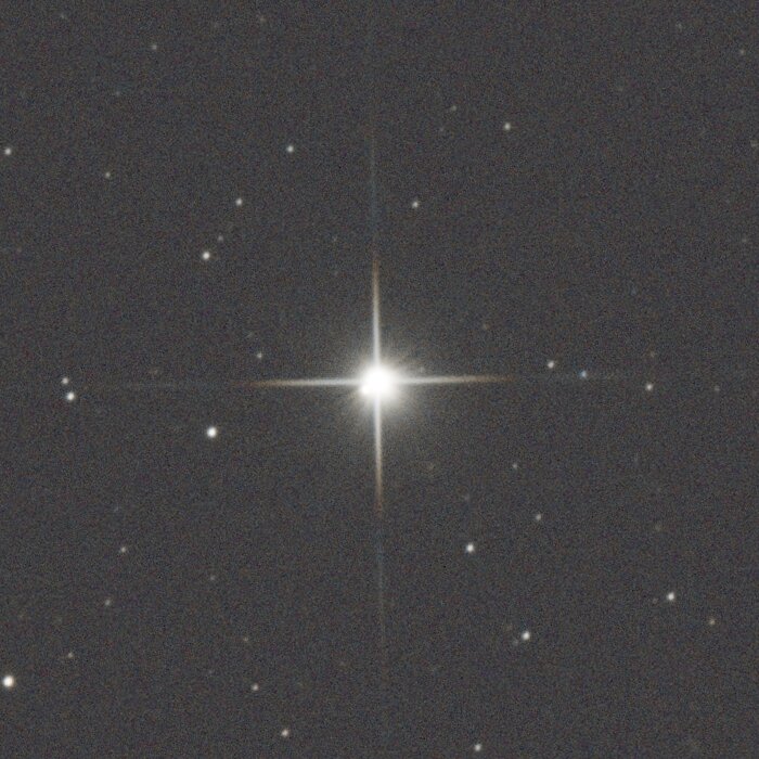

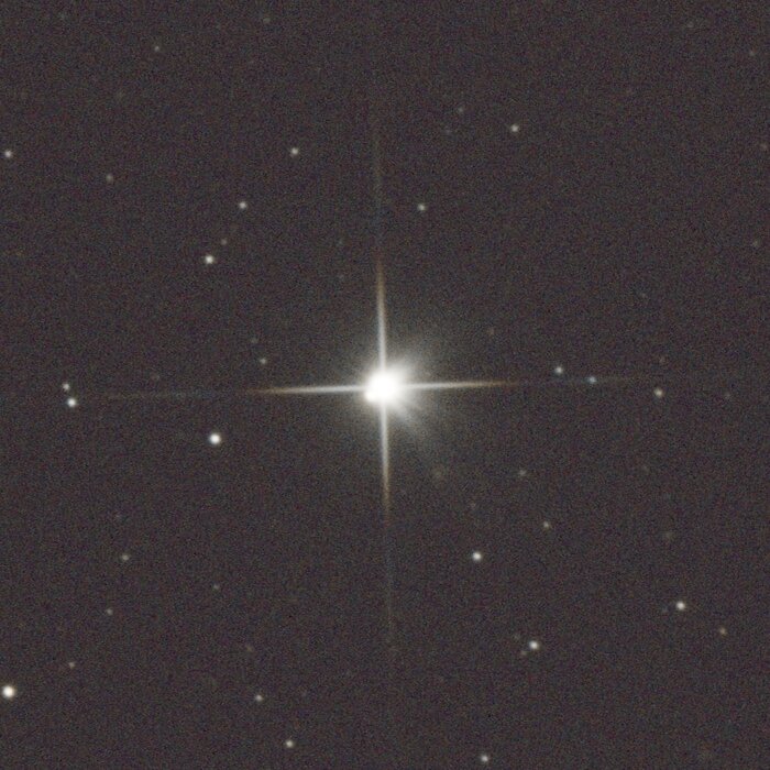

J'en profite aussi pour vous poser une question sur un défaut que j'ai plusieurs fois constaté sur mes images et dont celle ci est particulièrement révélatrice. Les reflets autour de l'étoile brillante située juste à coté de l'amas (étoile Serpent 5 de magnitude 5) sont plutôt symétrique avant le passage du méridien et le retournement du télescope mais ils deviennent franchement moins symétrique après le retournement.
Avant:
Après:
Donc quelque chose a bougé entre les deux position et a dégradé l'image. Est ce que ce genre de défaut peut donner une idée de ce qui a bougé? J'hésite entre le primaire, le secondaire ou le train d'imagerie.

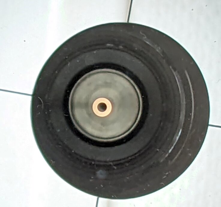

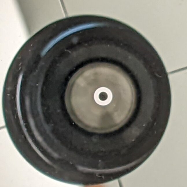

  • Avec un cheshire en faisant la collimation dans la position 1 puis en vérifiant la collim dans la position 2.
Position 1:
Position 2:
On voit ici que la collimation n'est plus parfaite dans la position 2. Le primaire a bien bougé!
J'ai donc démonté le barillet et, effectivement, il y avait bien un (très léger) jeu latéral du miroir. J'ai ajouté quelques épaisseur de scotch en teflon sur les cales en liège afin de diminuer ce jeu.
Après remontage je ne constate quasiment plus de différence entre la collimation des positions 1 et 2. Il faudrait cependant que je change l’œillet du primaire par un œillet triangulaire pour gagner un peu en visibilité et donc en précision.
