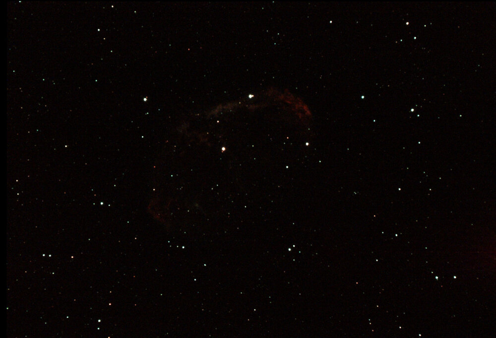

Salut à tous.
J'ai un soucie avec le traitement de images.
Avec siril ou le logiciel fournie par ASI il semble que les noir offset ne soit pas enlevé des images.
Total 73 images de 59 secondes. 20 dark. 40 offset.
Sous dss ca plante.

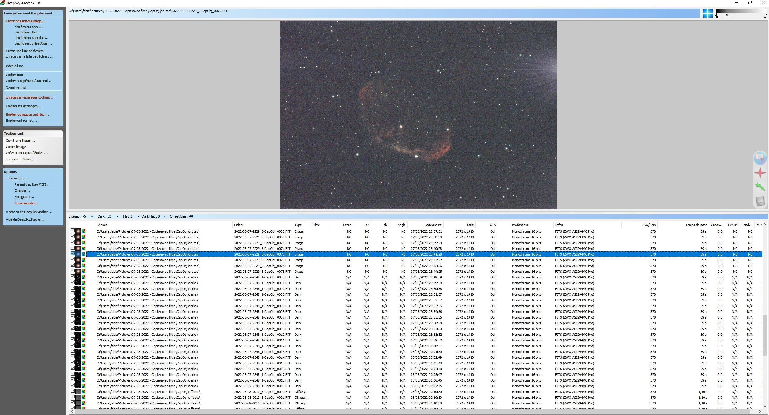

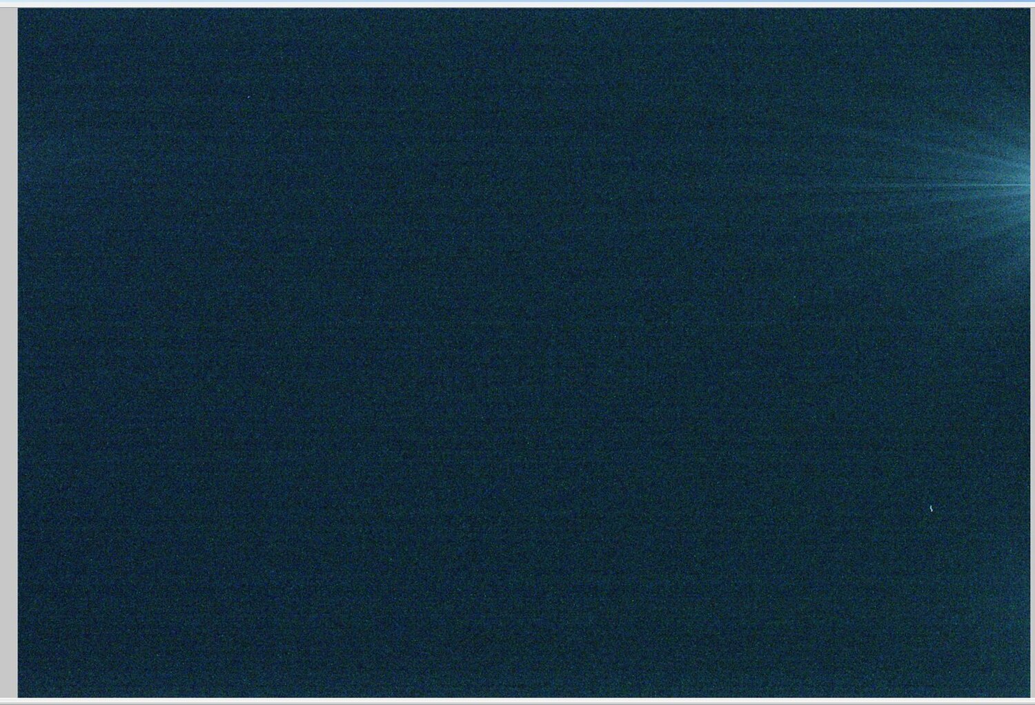

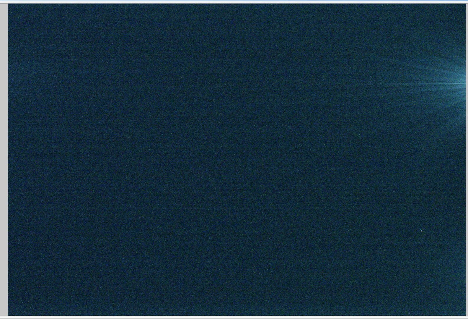

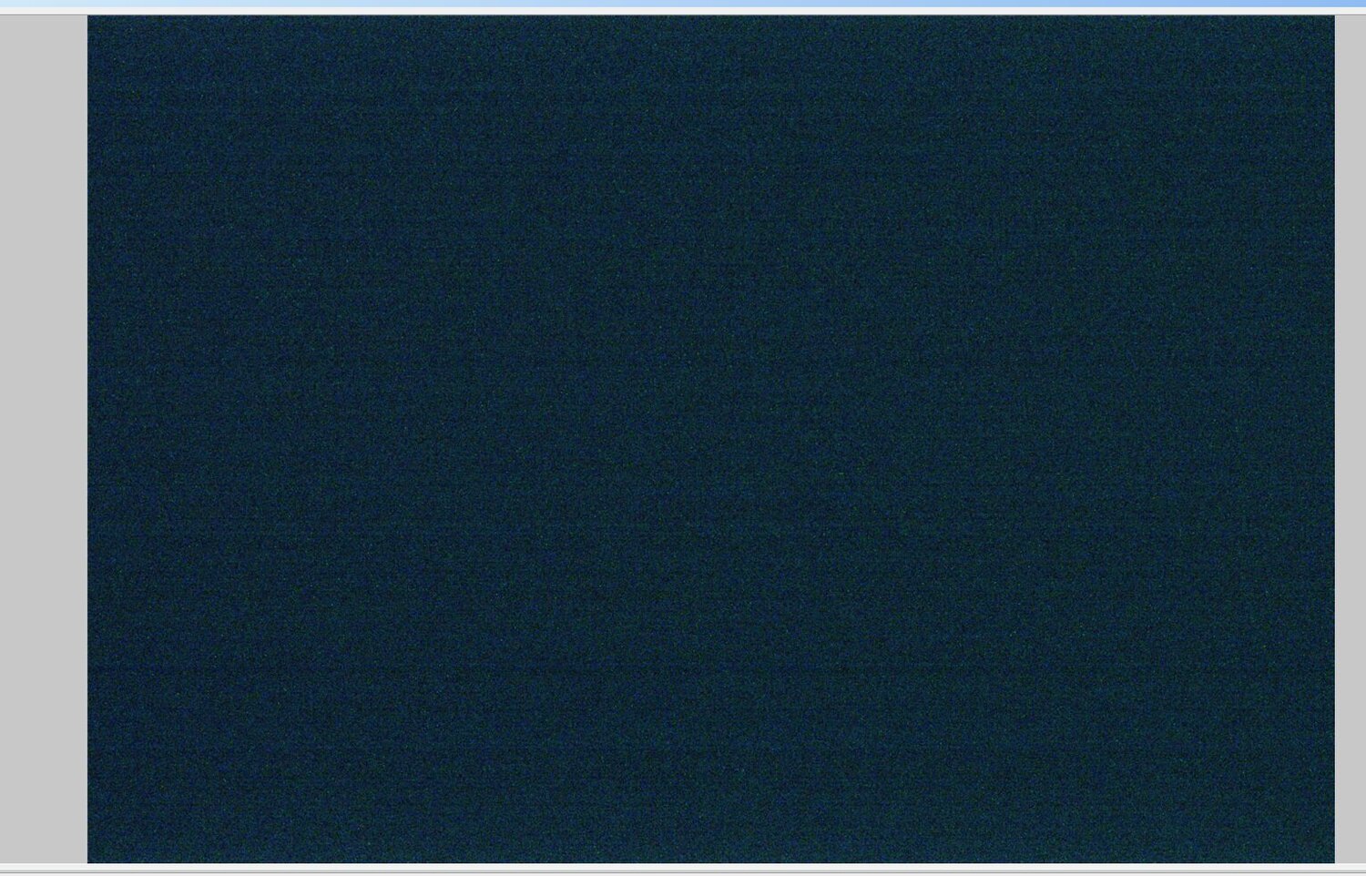

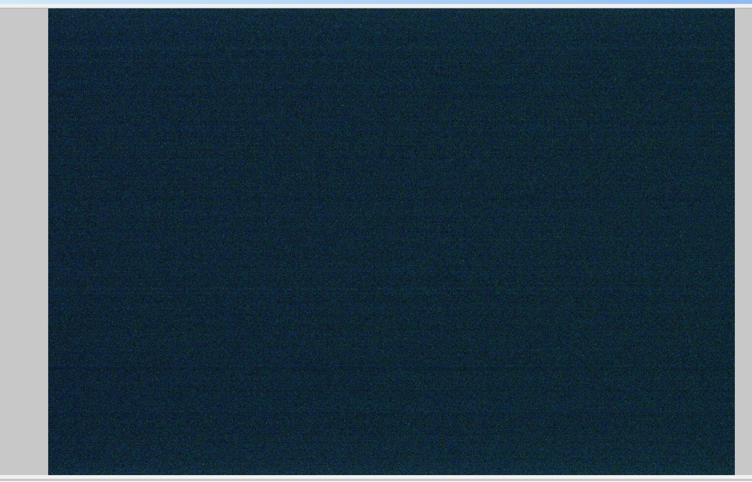

une capture de dss avant le lancement du traitement + un noir et un offset.
Je met aussi une des images traiter par siril.
Une fois que dss à fini je me retrouve avec seulement 1/4 de l'image. Tout le reste à était rogner.

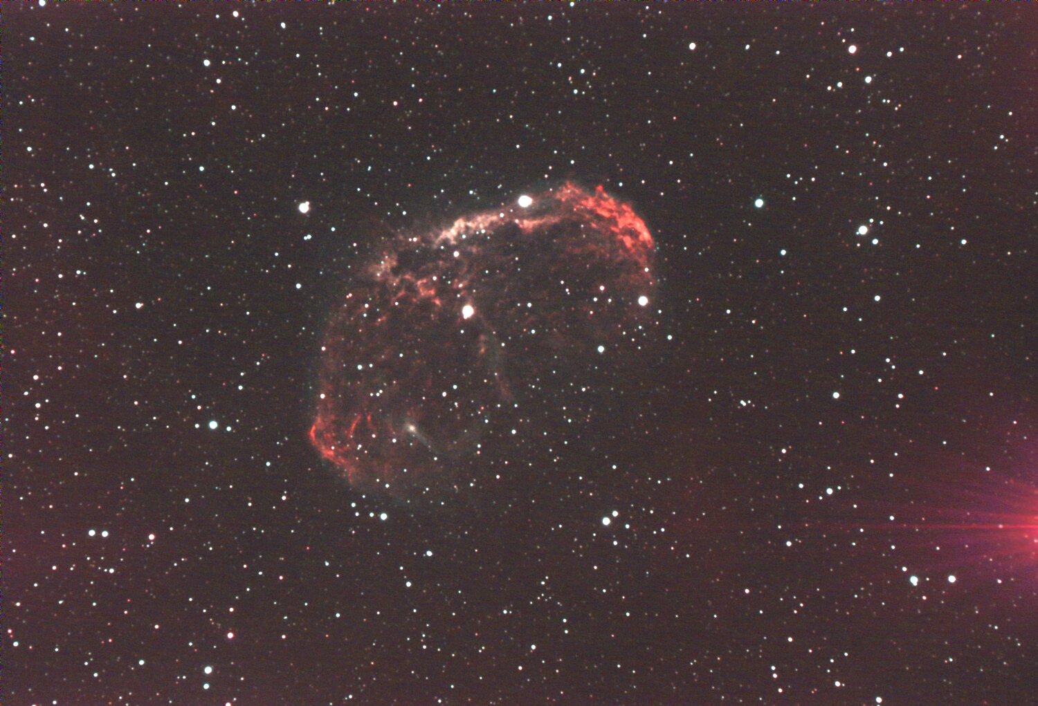

Alors j'ai jeté un oeil a tes fichiers.
J'arrive bien a soustraire les darks avec le logiciel ASI (ASIdeepstack) et également avec Pixinsight, cependant l'ampglow n'est pas totalement supprimé et, comme tes fichiers m'ont l'air correct, je ne comprend pas vraiment pourquoi.
En tous cas le résultat obtenu est meilleur que celui que tu présentes dans ton premier post.
Pour cette image du premier post, je suis étonné par l'effet miroir. je pense qu'avec Siril il faut que tu décoches "dématricier les fichiers fits de haut en bas..." dans les préférences
Sinon tu n'as pas besoin de fichiers offsets ici étant donné que tu n'as pas de flats et que tu n'optimises pas tes darks.
Enfin je pense que ça n'a rien à voir avec le problème mais je suis surpris que tu utilises ASIcap pour ce genre d'image car c'est le soft dédié planétaire de ASI (si j'ai bien compris) et il existe un soft dédié pour le ciel profond.

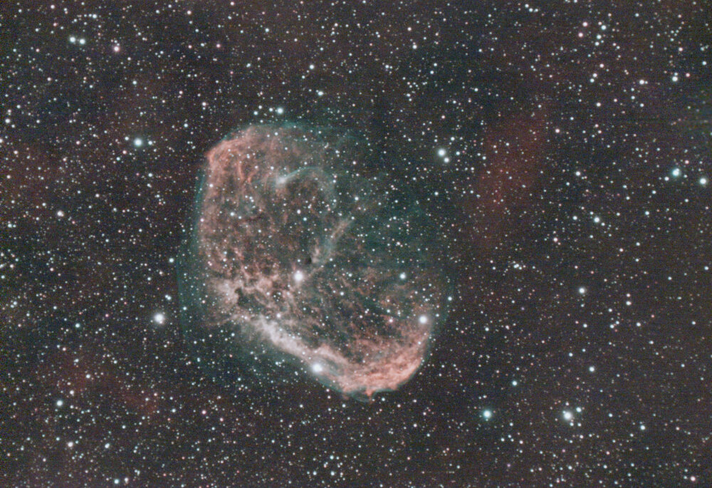

Voilà une nouvelle nuit.
C'est mieux. J'ai encore des bande horizontale ( peu être les offset ou encore un truc mal paramétré 😋 ).
Cette fois j'ai fait avec SharpCap.
Pas simple quant on passe d'un 250/1200 avec un vrai CCD N/B à un mak 127 avec une camera cmos couleur 😅
Traitement sous siril. Il reste encore une partie de l'ampglow.
Je pense que la prochaine ce ferra à la lunette 100/600.
