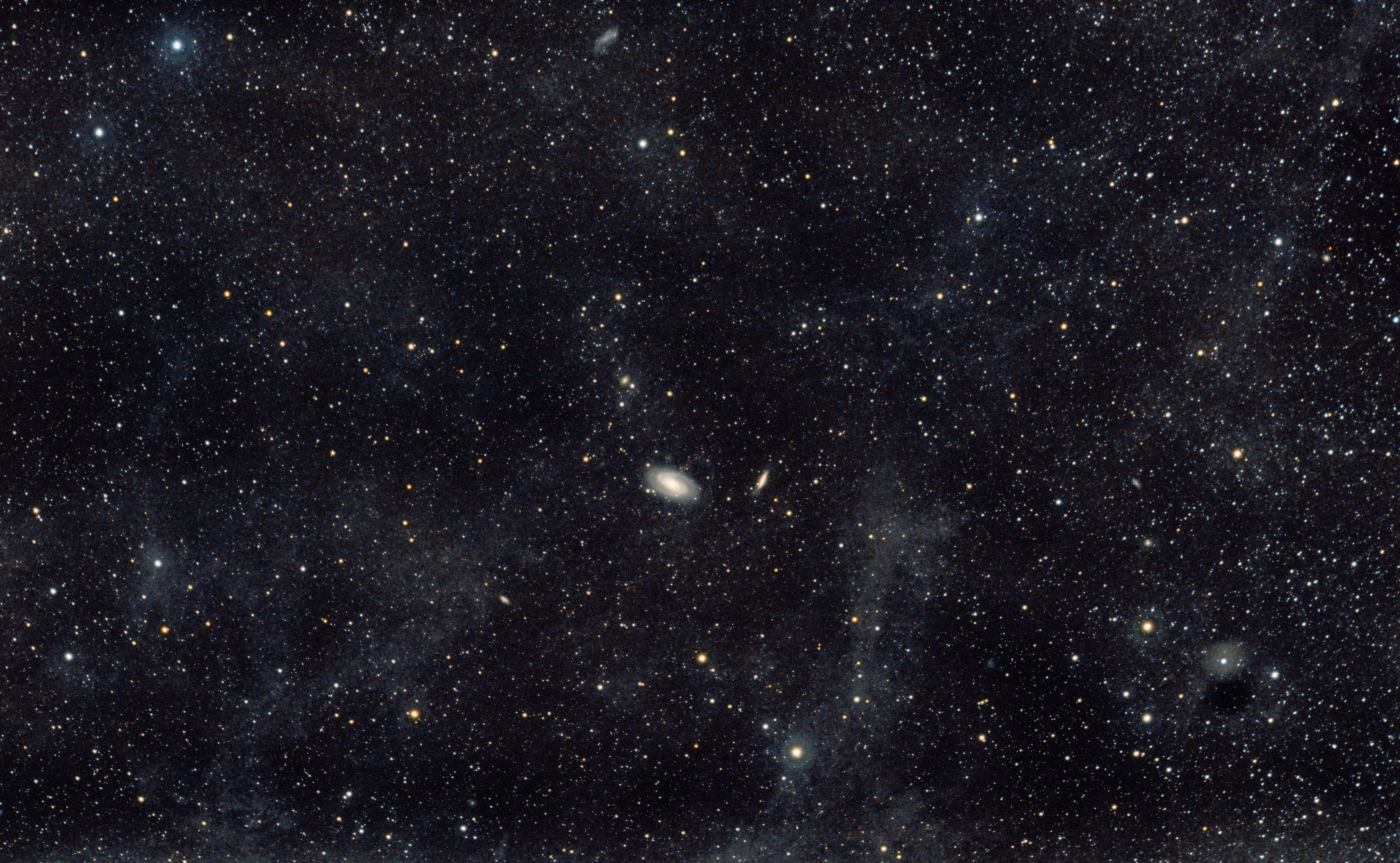

En Avril dernier, j'ai pu profiter de vacances sous des cieux plus cléments (bortle 4, contre 6-7 d'ordinaire).
J'ai décidé de passer une nuit sur le duo M82 et M81. Et tant qu'à faire, une nuit complète avec des poses aussi longue que possible en limitant au maximum les déchets.
Mon objectif était d'arriver à percevoir un peu les IFN - tâche ardue s'il en est.
Mon setup :
Pentax K-70 avec FMA 135 sur Star Adventurer.
210 poses de 80 secondes à 800 iso, soit 4h40 de pose
Et pour ma plus grande joie, on distingue quelques IFN.
Je vous laisse juge du résultat que j'obtiens
Bon, il faut pas zoomer, mais de loin et en plissant les yeux, l'image est me convient plutot, même si je reste frustré.
J'ai grandement galéré pour arriver à retirer le gradient. J'ai donc du beaucoup tirer mon histogramme pour différencier les IFN du gradient. Il y a donc beaucoup de bruit. Et en plus j'ai l'impression que les étoiles au centre du champ sont principalement jaune, les bleues semblent avoir disparue...
Niveau traitement j'ai fait, sous SIRIL :
- Extraction du gradient (ordre 4, 15 points/ligne)
- neutralisation fond de ciel
- photométrie
- étirement asinh
- Histogramme
- 3 couches de saturation (pour récupérer les couleurs des galaxies)
Puis direction starnet
Et gimp, avec 4 calques différents : étoiles, galaxies, IFN et fond de ciel
J'ai appliquer des courbes sur chaque calque, et fait une petite réduction d'étoiles sur le calque d'étoiles directement.
Je suis donc curieux de voir ce que des personnes plus expérimentées en matière de traitement arriveront à tirer de cette image.
Je vous donne le stack sortie de SIRIL
2022-04-27_M81-82-v2_stacked.fit
Juste, en prétraitement, j'ai fait un retrait de gradient d'ordre 1
Je retenterai le traitement à l'occasion, notamment en cropant d'avantage voir si ça améliore les choses.
Merci pour votre aide et bon ciel à tous !!

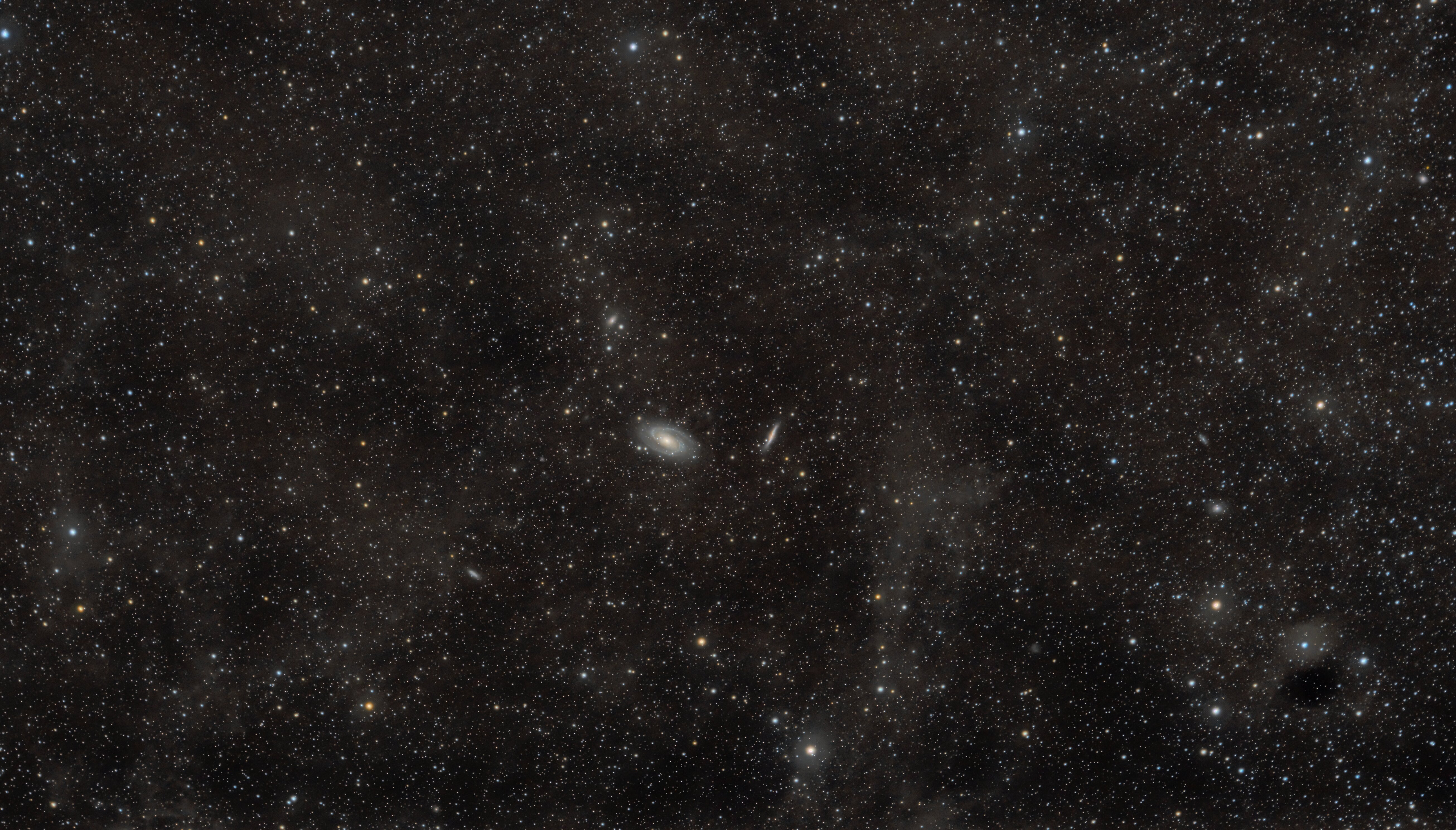

Hello @Celebrinnar et bravo pour ton image.
J'ai tenté exactement la même photo au 135mm (avec un objectif Samyang) il y a quelques temps du coup je me suis dit que j'allais essayer de traiter la tienne avec la même recette. Je suis sur Pixinsight par contre mais disons que j'ai surtout essayé de travailler sur l'histogramme pour révéler les IFN. Ils sont bien présents dans ton image mais c'est vrai que les gradients très important en sortie d'empilement complique pas mal la tâche. Du coup j'ai croppé pas mal.
Bref, voilà ce que j'obtiens:
Nico

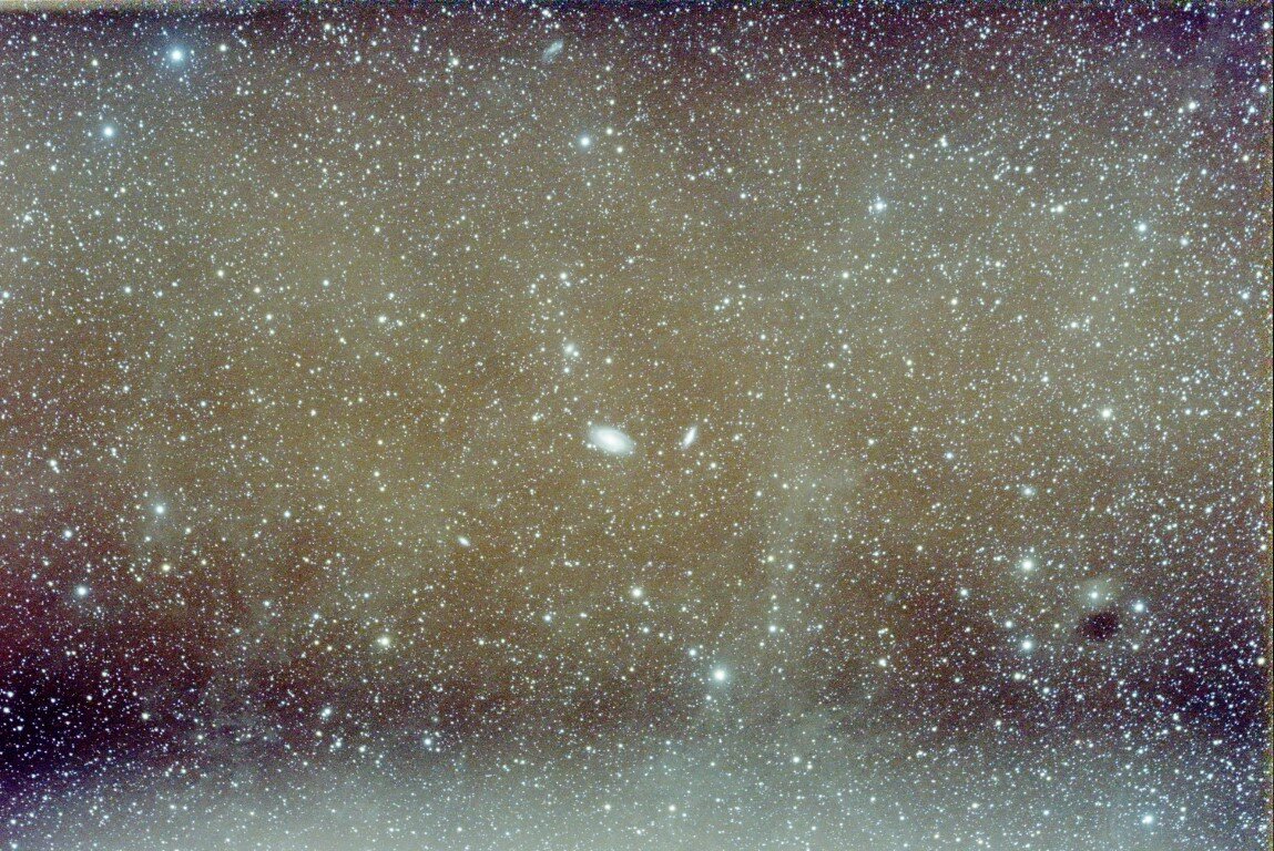

il y a 59 minutes, Celebrinnar a dit :
Il faudra que je retravaille le retrait de gradient avant empilement, et au traitement.
A mon avis tu devrais aussi essayer de t'attaquer également à la cause de ce gradient dont je ne comprend pas vraiment la nature:
Retrouves tu ce motif non symétrique sur tes brutes ? Sur tes images calibrées?  A quoi ressemble ton master flat?
Link to comment
Share on other sites
Je suis en train de refaire un traitement, en essayant de pousser un peu plus l'ordre pour le retrait de gradient (pour essayer)
Du coup je regardais les images prétraitées, avant retrait de gradient, et ce gradient change de forme et d'emplacement sur les différentes images. Et sur certaines, je n'ai pas de gradient. Des passages de nuages pourraient provoquer cela ?
Il faut que je regarde le master flat. Mais je l'ai fait directement sur le ciel, juste avant le levé du soleil.
Je n'ai pas revérifié les brutes par contre.
Par contre je ne pourrais pas tout vérifier cette semaine. j'espère pouvoir avancer le week-end prochain.
En tout cas, merci de ton passage !

il y a 9 minutes, Celebrinnar a dit :
Si certaines de tes images prétraitées n'ont pas de gradient alors le masterflat n'est sans doute pas en cause. Les nuages me semblent du coup être une explication logique.
Avais tu déja remarqué ce genre de problème avec cette configuration matériel?
Et je te conseille quand même de comparer à l'occasion une brute et une image prétraitée. Moi je le fais systématiquement et ça permet de vérifier que tout s'est bien déroulé et d'identifier un problème éventuel (souvent un soucis avec les flats)
Sinon je n'ai personnellement jamais fait de retrait de gradient avant l'empilement. Peut être que dans les situations avec un gradient "fluctuant" cela n'est pas indiqué? Peut être à tester sans voir ce ça donne.
Nico

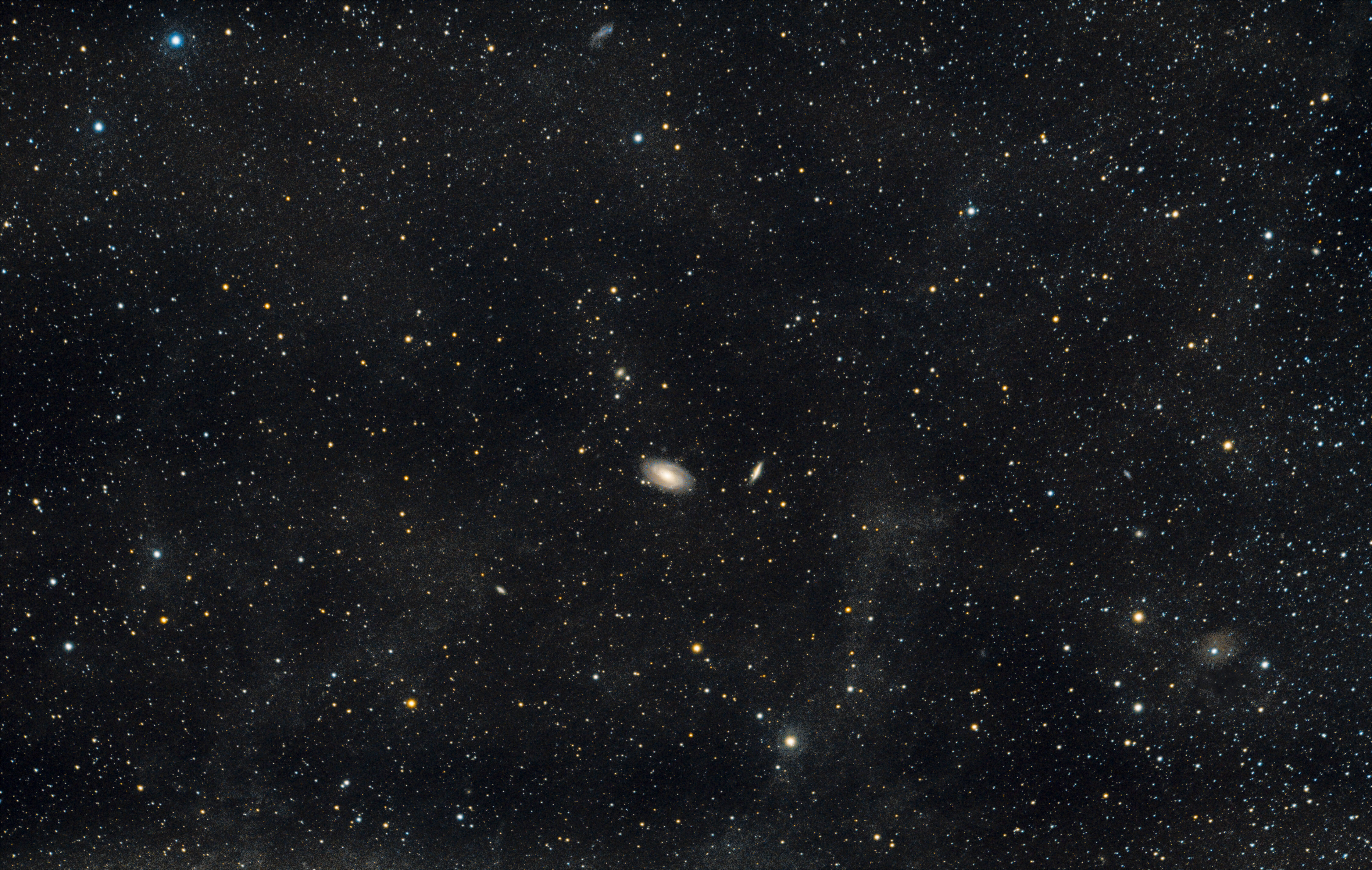

Après un tri sur les passages nuageux, j'ai finalement retenu 180 images, soit 4 heures d'intégration.
Suite à la dernière mise à jour de SIRIL, j'ai pu reprendre mon image en testant le nouvel algorithme pour le retrait de gradient.
Et ben un grand merci aux développeurs, c'est top !!
Du coup, repassage par SIRIL, toujours starnet++ et GIMP.
J'ai pu obtenir un meilleur résultat (en tout cas, dont je suis davantage satisfait).
Je vous laisse juge, et bien sur, je suis toujours preneur de toutes vos critiques et conseils.
Encore merci pour vos conseils,
Et bon ciel à tous !!
