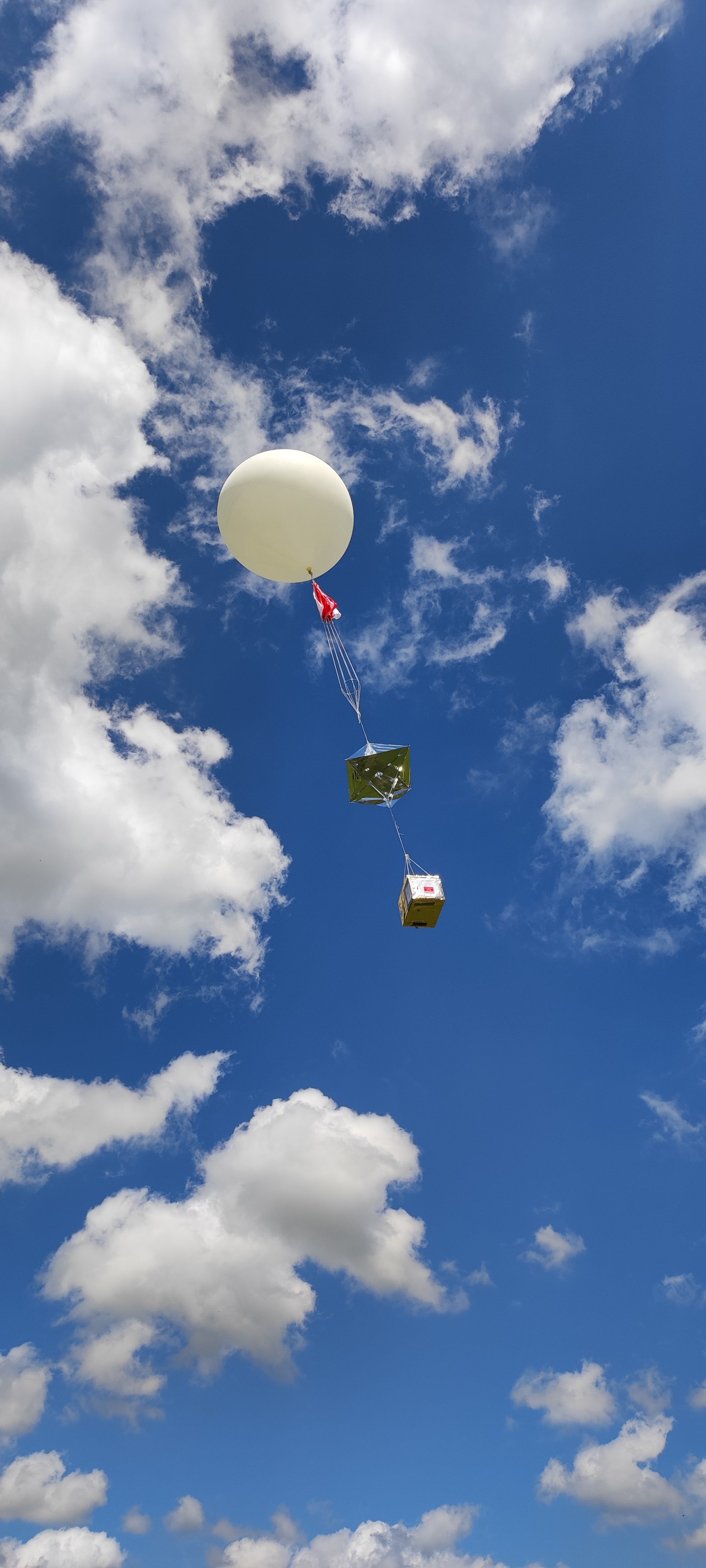

Bonjour tout le monde !
Voilà je me tourne vers vous car je viens d'avoir une demande d'un lycée et j'avoue que je suis complètement largué 😄.
Un prof de physique organise avec une classe de terminale un lâcher de ballon-sonde stratosphérique.
Il m'a sollicité pour savoir s'il était possible de suivre l'ascension du ballon au télescope et si possible de l'imager en faisant un film.
Quelqu'un aurait-il déjà fait çà ?
Quid du suivi ? Le tube en manuel sur l'épaule façon bazooka ?
Et quid de la mise au point ? 🤔
Si certains d'entre vous on déjà réalisé ce genre de truc, je suis preneur de conseils !
Merci d'avance !
