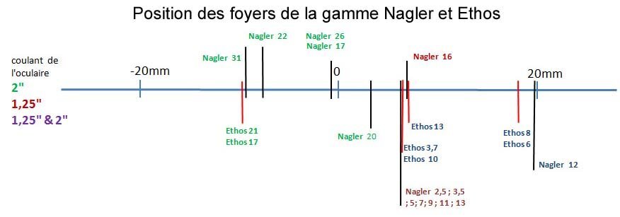

Le 26/05/2022 à 19:37, olivdeso a dit :
(Par exemple pour couvrir tous les Televue 2" il faut 0,7" de course).
Mais si on a un Paracorr il faut 0" de course ;-).
Link to comment

Il y a 14 heures, sixela a dit :
Ah c'est vrai, j'oubliais. Très bonne remarque.
Du coup il faudrait fixer le backfocus à mi course de mise au point avec le Paracorr en place par exemple.
Sauf si on voulait faire de la photo derrière le Paracorr avec un APN. Quoique ça doit être idem à la réflexion, le capteur doit forcément être au même endroit que le diaphragme d'entrée de l'oculaire pour avoir la bonne correction. A double checker...

Posted (edited)
Il y a 18 heures, olivdeso a dit :
C’est en effect identique, on enlève le tuba le top et on met l’adaptateur par exemple T2 et le capteur à 55mm, et le Paracorr reste au même endroit.
faut juste prévoir 3-4mm de course en plus vers le tube pour le Nikon Nav-HW 17mm qui ne peut se placer au bon endroit. Chez moi le Paracorr se met donc avec le PO presque rentré.
Edited by sixela

Il y a 7 heures, sixela a dit :
Merci pour l'info
Link to comment
Share on other sites
Il y a 6 heures, olivdeso a dit :
Merci pour l'info
Attention, 3-4mm de course se rajoute au 14mm qu’il faut avec le Paracorr parfaitemrnt placé avec PO rentré.
Il faut donc placer le plan focal 18-20mm au dessus du porte-oculaire rentré.
il y a 27 minutes, adamckiewicz a dit :
Et 6mm de myopie :)
En effet, il faut faire gaffe, les chiffres sont pour une vision normale. Donc si on observe à deux observateurs qui mettent au point différemment et qu’on a un Nikon Nav 17 ou des Ethos 17/21 ou un 31T5 il faut de la course pur ajuster entre les observateurs. J’avais oublié ça.
pour des autres correcteurs de coma il ne faut pas plus de course mais le placement du plan focal doit être plus loin du porte-oculaire rentté, par exemple 31-35mm pour le ES HR CC.
et pour d’autre
Link to comment
il y a 12 minutes, sixela a dit :
Exact. Après 1000 calculs et reverifications, je place mon foyer à 25mm du haut du po , qui a 50mm de course, et basta :D
Pour rappel petit graphe utile des positions de foyer des oculaires TV :
(schéma de yann de magnitude78)
source televue (merci à eux de fournir ce précieux tableau, et avis à ES ;) ) :
https://www.televue.com/engine/TV3b_page.asp?id=214  bon c’est en inches faut pas déconner non plus hein, sont américains faut pas trop en demander :D
discussion a ce sujet ici :
Link to comment
Le 04/06/2022 à 09:53, sixela a dit :
Excellent, tu économise un temps important de vérification, merci beaucoup. Ça ma beaucoup me servir sur un gros Newton sur lequel on vient justement d'installer un porte oculaire visuel avec un backfocus dans ces chiffres là.
