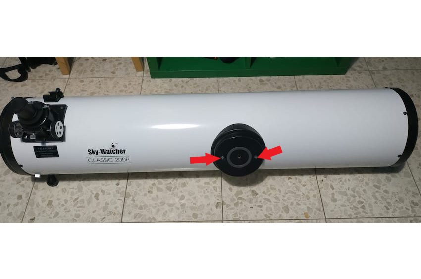

A tiens, Popov me fait penser a un truc. Sur mon Dob j'avais remarqué du jeu même frein serrés. C'étais les vis qui relis le tube au support noir rond. Elles étaient mal serrées.
C'est du cruciforme a l'extérieur et écrou de 10 a l'intérieur du tube. Démontage obligatoire du primaire pour tous resserrés.
A voir ce point là.1240828336_tubeskyliner.png.6d567a0a8e2f51ecc831b47d556e458d.png
