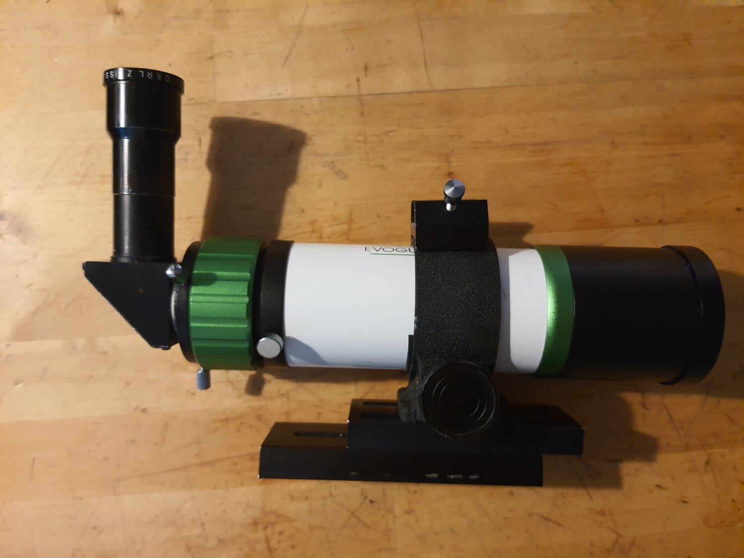

J'utilise cet adaptateur 24,5/31,75 avec le rc 24,5, il n'augmente le tirage que de 1mm

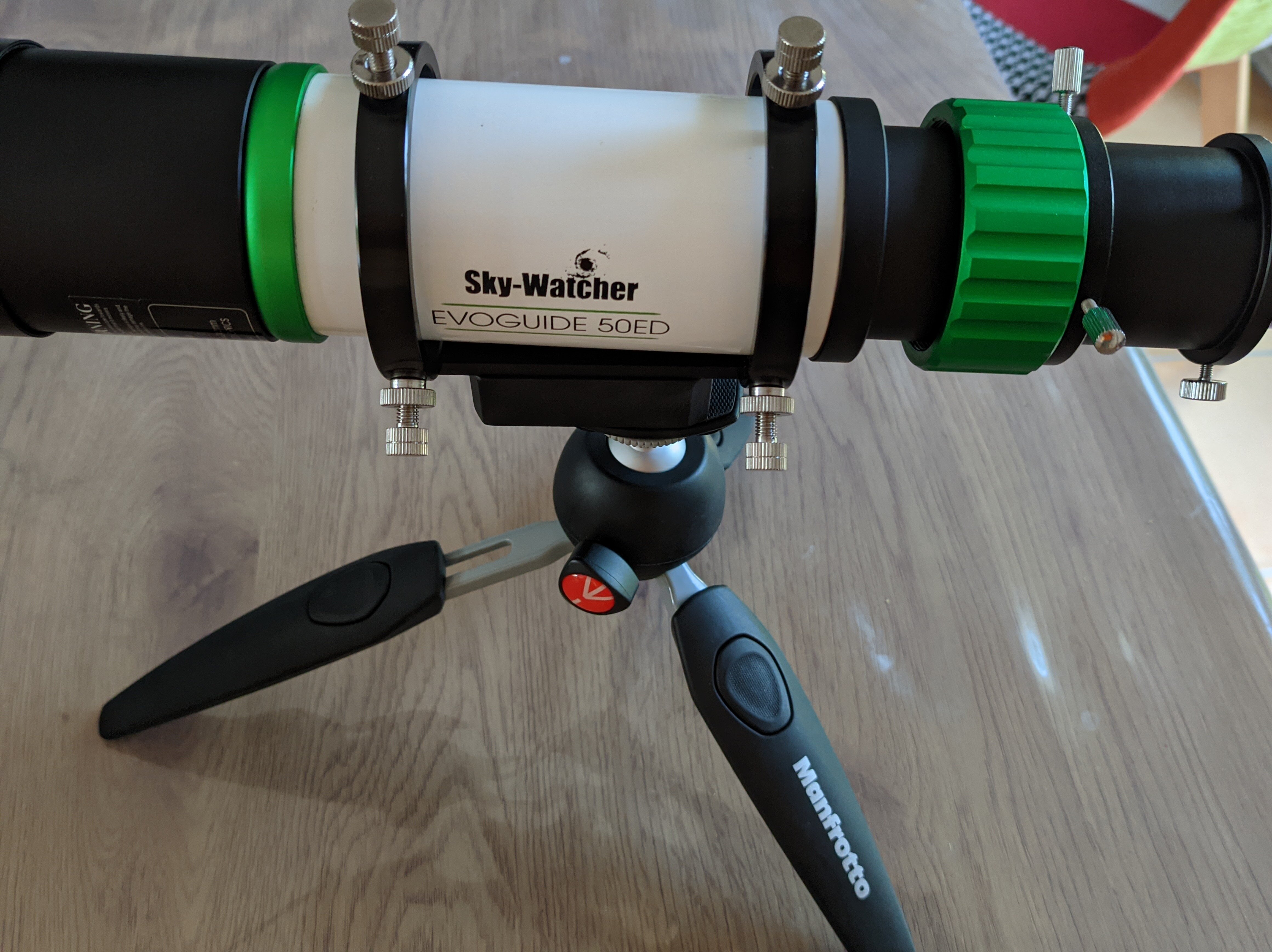

Ça donne ça :
 Au max, j'ai un or 25mm, ce qui donne un champ de 4° environs et un grossissement de 10x.

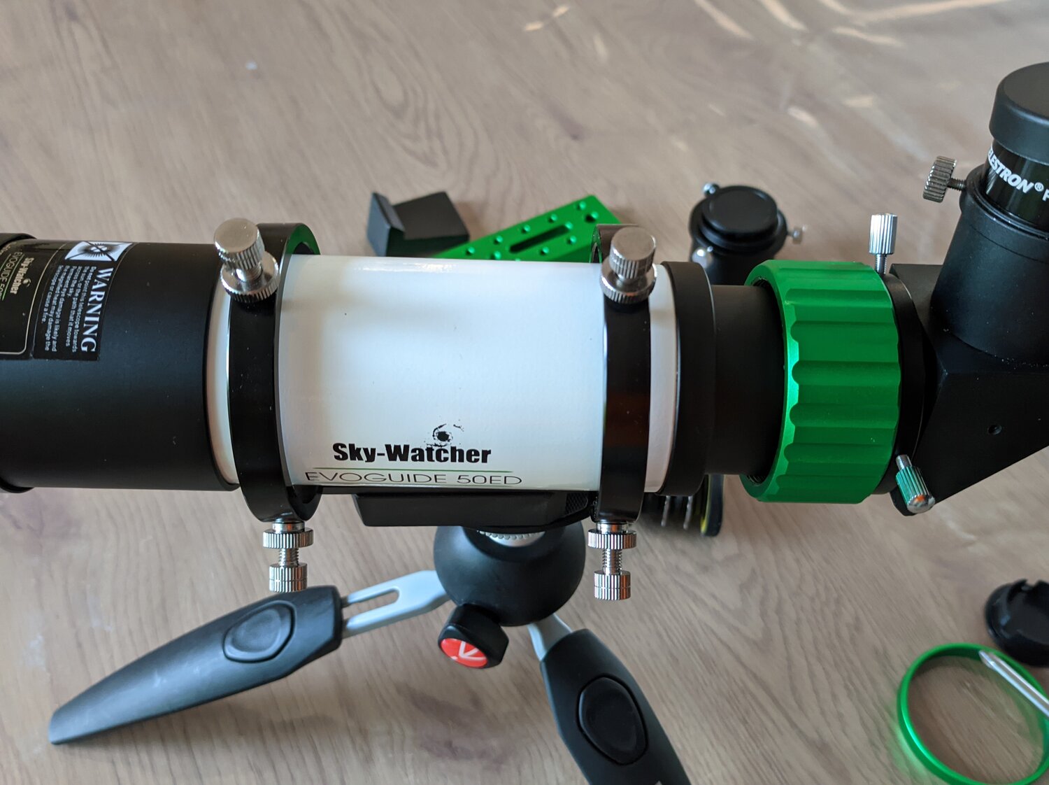

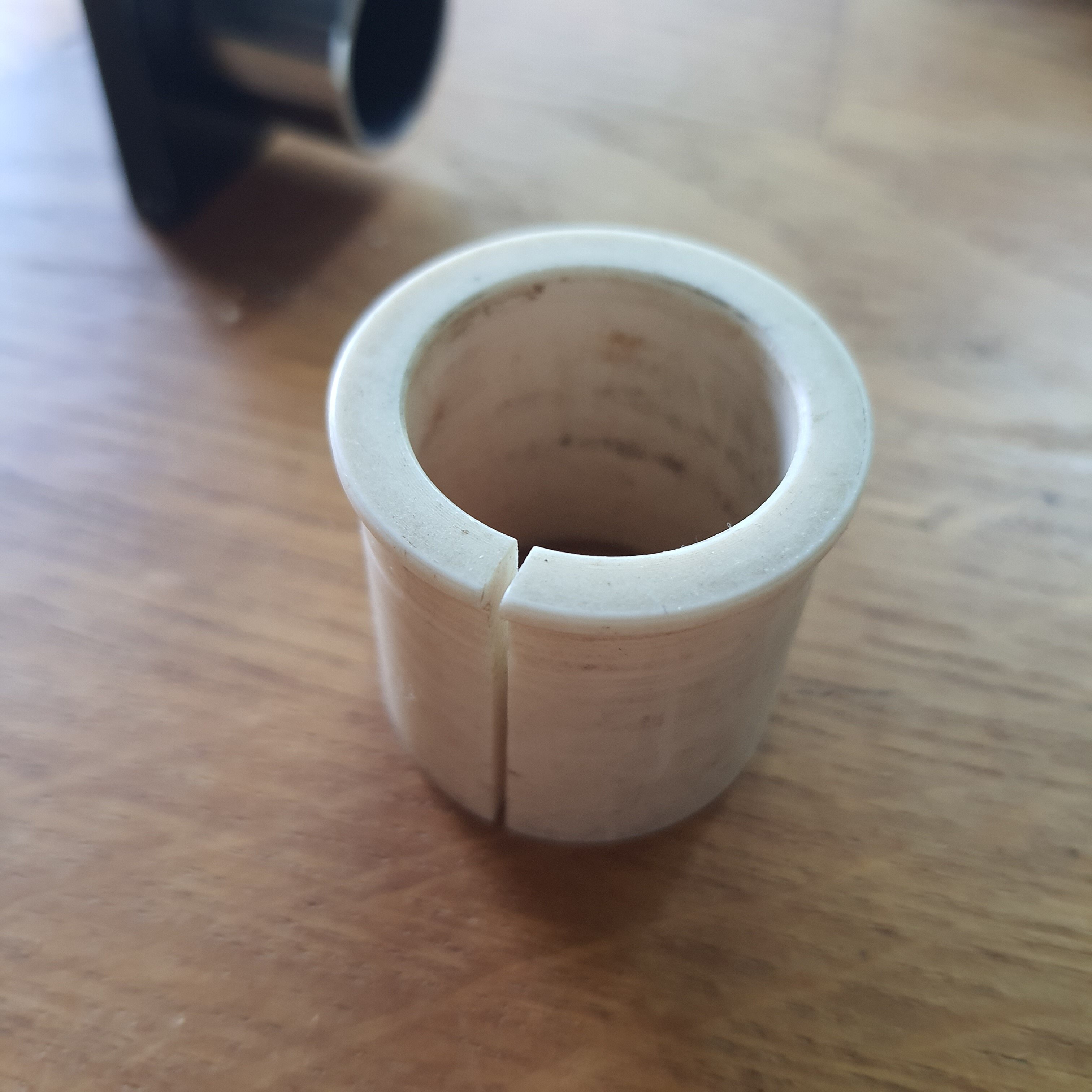

Petit essai hier et j'ai du enlever la bague verte pour obtenir la mise au point, par contre j'ai bien vu que le renvoi coudé celestron de mon c9 c'est de la ... Par rapport à la vision directe
Avant et après
