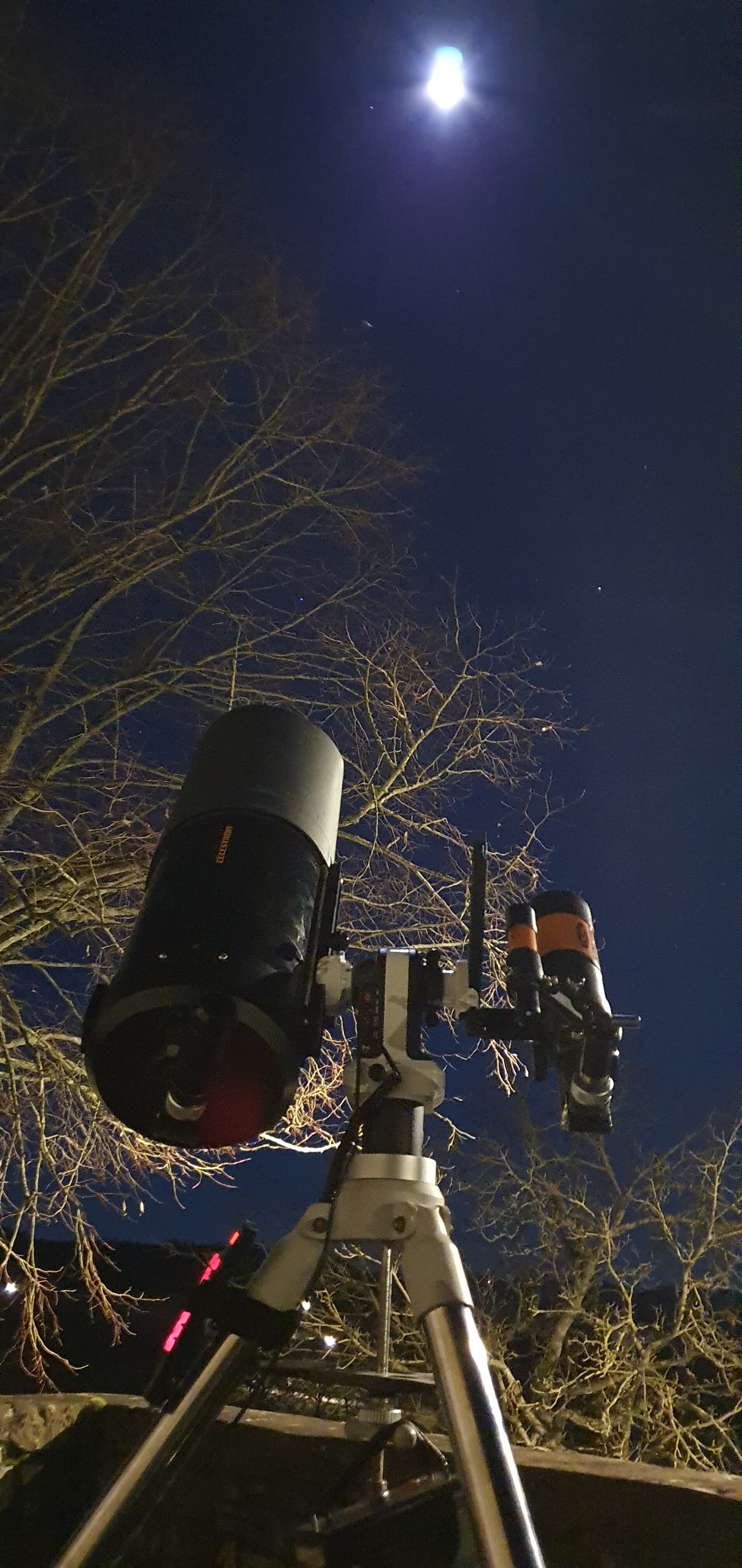

Elle est sur un trepied d'eq5 avec adaptateur. J'y ai mis mon C8 qui pese 5,5kg chargé au minimum et pour équilibrer un peu, j'ai mis un contrepoids de 2kg sur l'autre côté (la prochaine fois, je mettrai une petite lunette).
Je suis très agréablement surpris par cette monture, aussi bien par le suivi, Jupiter reste assez longtemps dans le champ, que par le pointage, qui est assez propre même avec alignement sur Jupiter (pas encore utilisé les autres méthodes d'alignement). D'autres éléments qui m'ont plu, il n'y a pas de backlash comme avec la monture nexstar se et le zenith est accessible sans gêne. Sinon, la stabilité est bonne pour une si petite monture, mais le trepied doit y être pour quelquechose.
Bref, une bonne petite monture.

Le 17/12/2023 à 10:27, Guilaume a dit :
C'est chose faite. Bon, c'est la pleine lune, mais c'est sympa avec la petite halley comme chercheur et grand champ.
Joyeux Noël et bon ciel.
