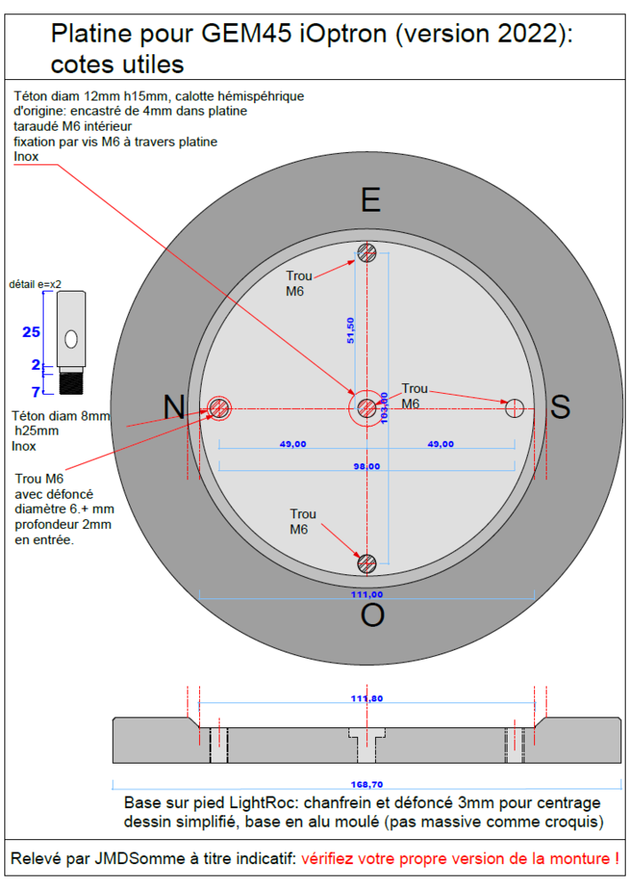

je dois me faire une platine, pour mettre en haut de colonne fixe, adaptée à ma Gem45 ioptron.
J'ai tenté le pied à coulisse, le gabarit test.... c'est vraiment pas aisé de relever le centre d'un trou.... et les bords c'est guère mieux.
Gabarit imprimé en plastique: c'est pas pile poil et j'ai pas le droit à l'erreur.
Les vis sont déja bien pénibles sur cette monture, alors si ça coinçouille, aille aille ouille!
Cherché sur le web... que pouic...
Quelqu'un ici aurait il un dessin coté, précis de cette chose ?
Merci d'avance.
Pas aisé mais j'ai testé un gabarit en alu et c'est nickel, voir le plan en PJ pour ceux qui en auraient l'utilité.
