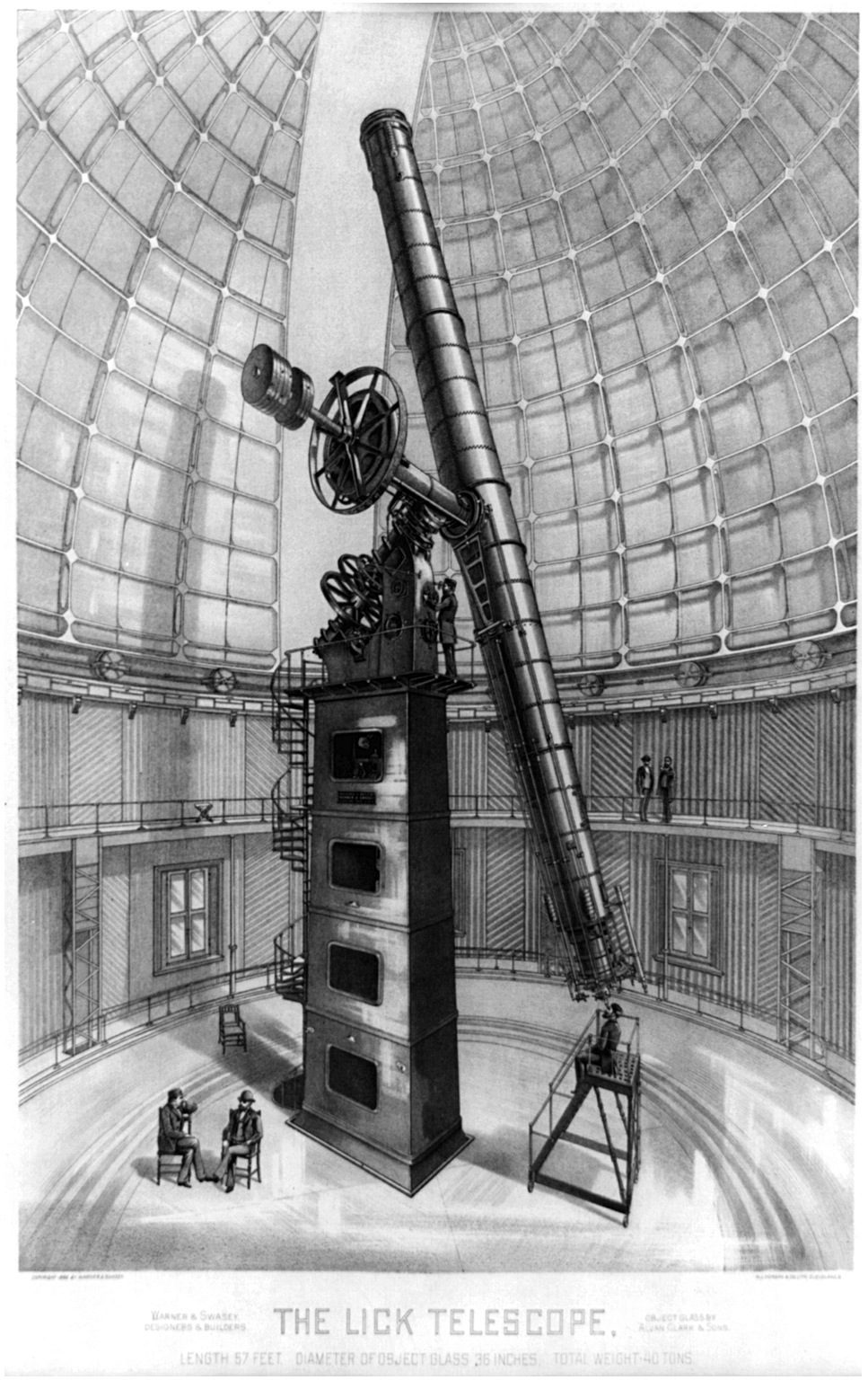

Bonjour, Mount Hamilton, California a le plus grand refractor à 36 pouces de diamètre. Il y a un autre mais en pieces détachés dont la lentille à 42 pouces.
Il est certain qu'une lunette donne une image plus plaisante qu'un telescope, mais . . . ;- )
J'ajoute que c'est le sol qui monte et descend pour pouvoir  rester à la hauteur de l'oculaire.

il y a 6 minutes, VNA a dit :
Ca faisait longtemps que t’étais pas passé nous dire que les usa c’est vachement mieux :D
mais nous avec l’eso on a le plus grand télescope du monde , bientôt dépassé….. par un télescope encore plus gros …européen lui aussi 😜

il y a 6 minutes, adamckiewicz a dit :
Bonjour, je croyais qu'on parlait de lunette (refractor) ?
Pas besoin d"exprimer son complexe d'infériorité? ;- )
De plus l'histoire de l'observatoire James Lick est très amusante.

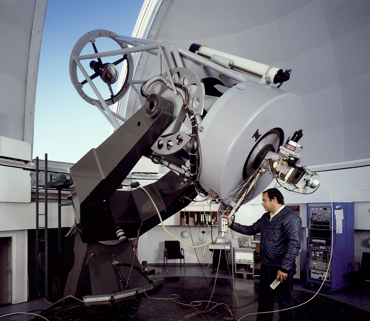

Ça montre pourquoi d’un point de vue pratique on préfère les télescopes aux lunettes pour ces diametres !
coici un télescope de 1m, c’est quand même plus maniable!
Link to comment
Share on other sites
Il y a 2 heures, adamckiewicz a dit :
Plus maniable peut-être.
Plus pratique, pas sûr : je me pose la question de la praticité du renvoi coudé de la lunette "chercheuse" posée dessus 😆
EDIT : ah non, je vois un câble pas loin. Il doit y avoir une caméra au bout de ce renvoi coudé.
