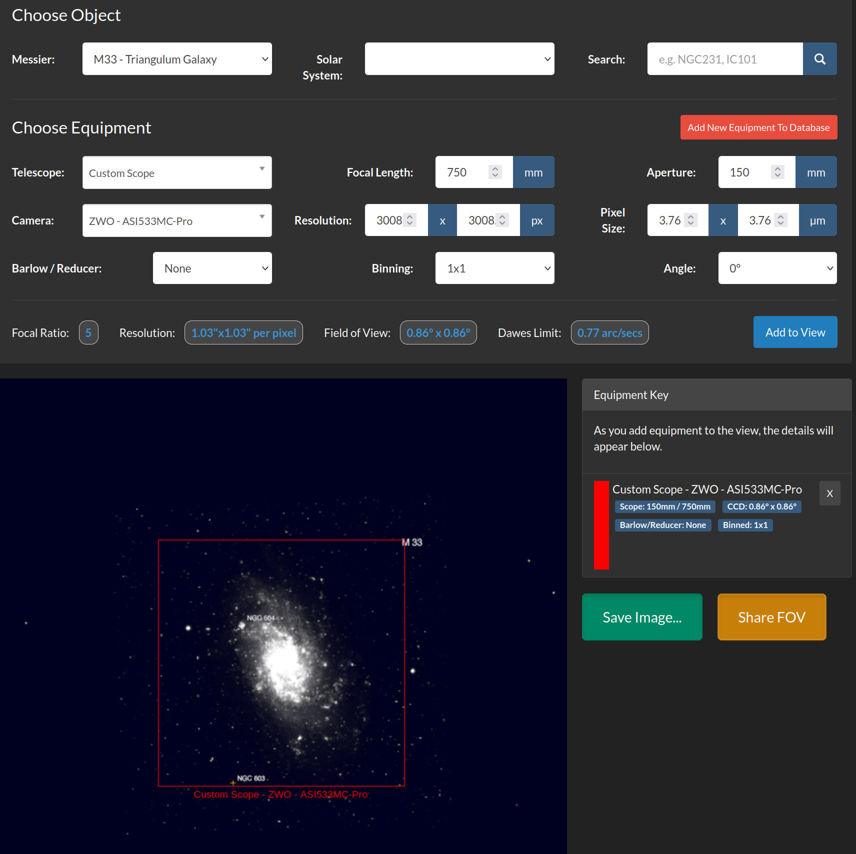

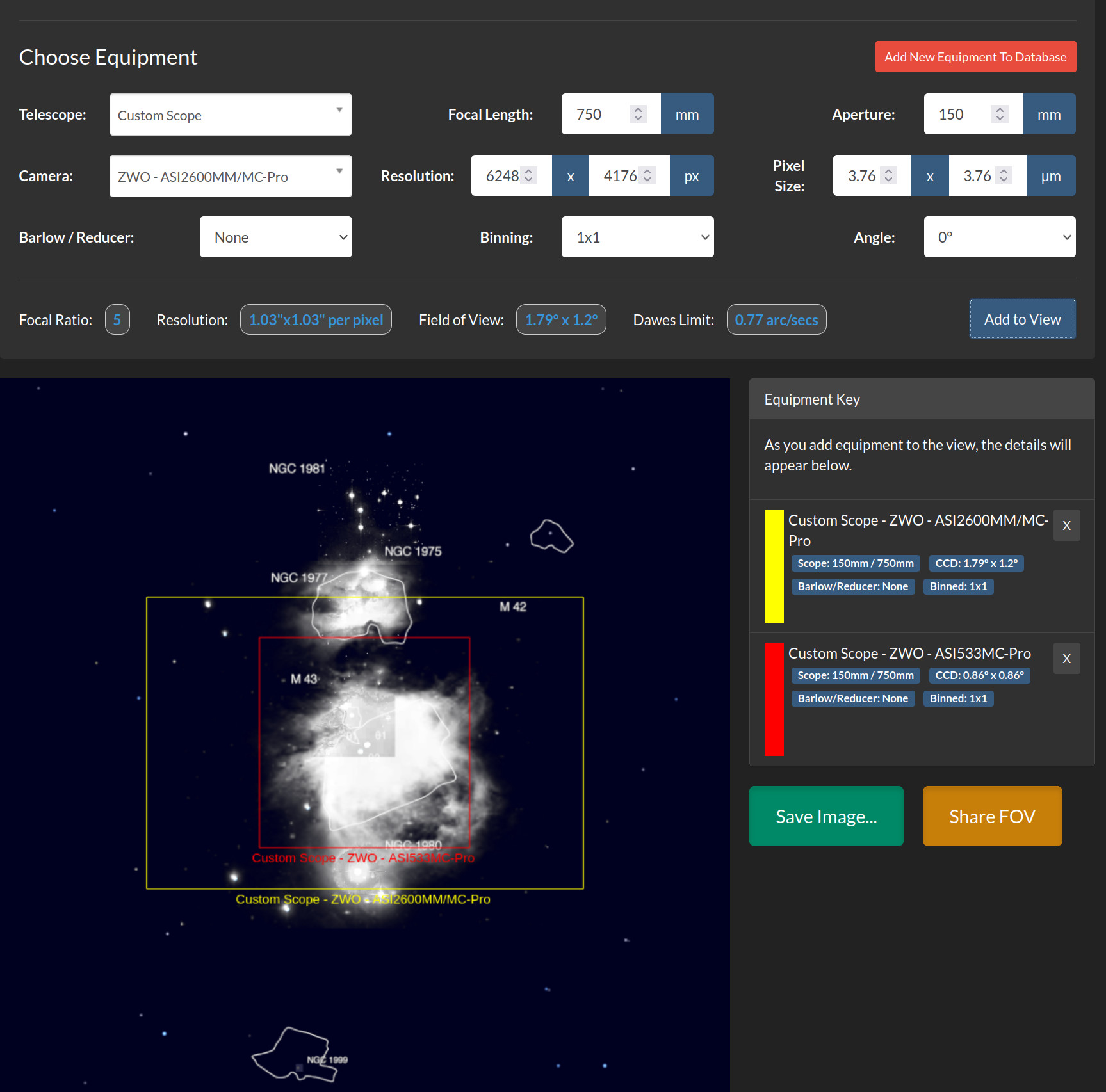

Avec une 533 ou une 2600 l’échantillonnage est de 1,03" par pixel, c'est déjà pas mal pour tirer les galaxies voire les NP un peu grosses.
Après c'est une question de champ couvert. la 533 couvre M33, la 2600 M42.

@chinois02 je pense que les photos dans ma galerie ont été faites sans le correcteur, que j'avais acquis plus tard ;). Au passage, peux-tu partager le lien vers le site de simulation dont tes captures sont tirées ?
