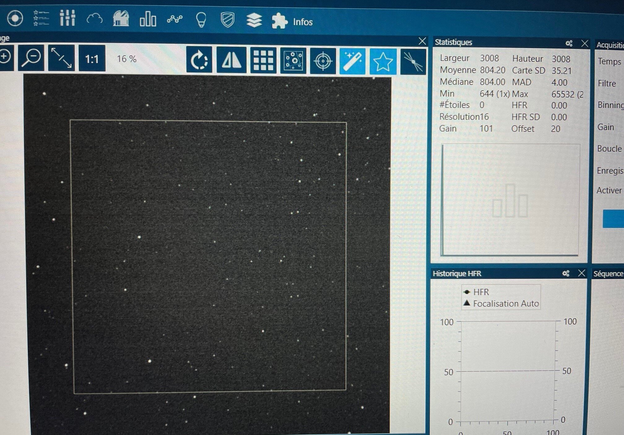

j'ai essayé de jouer entre 2 nuages hier soir pour faire la MAP du C14 sous NINA et un essai de guidage sous PHD2.
J'ai une question pour NINA: Je n'ai pas d'autofocus et je suis allé faire des recherches, mais impossible de faire apparaître l'analyse de la HFR dans la fenêtre..
j'ai pourtant bien l'icone "star analyse" cochée et rien n'apparait jamais dans la fenêtre HFR.
Pourtant, le logiciel semble bien faire l'analyse, car si l'on zoom:
il a bien annoté hes étoile avec ce que j'assume être la HFR.
Bref c'est très embêtant. Pouvez vous m'aider?
a+ et Merci
Serge

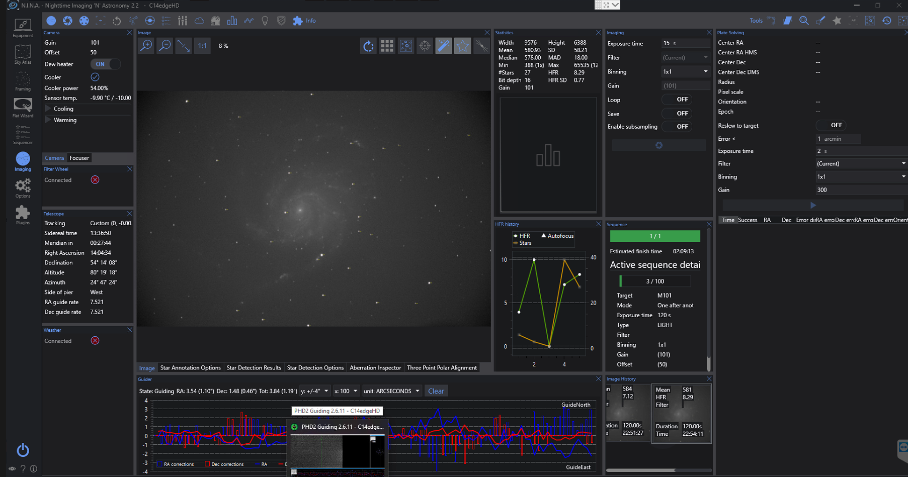

bon,
je suis en train d'étrenner ma 6200 avec M101.
effectivement HFR n'apparait que lorsqu'on déroule une séquence... Pour la MAP il faut se baser sur Statistiques.
j'y comprends encore pas grand chose aux séquences mais bon, ça enregistre.

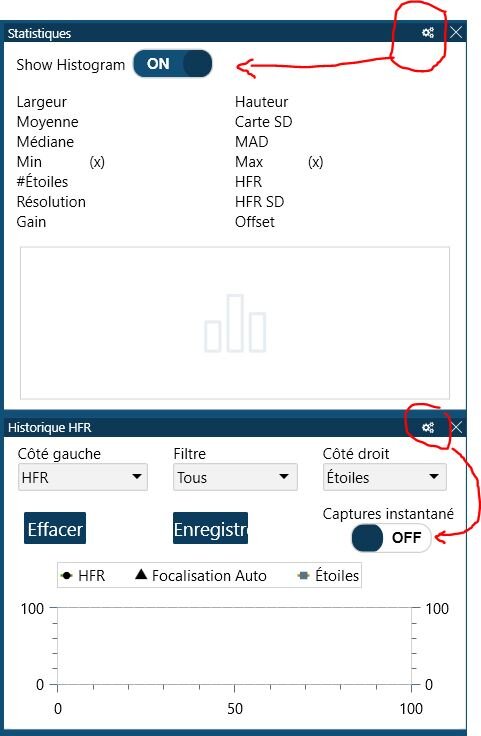

Je relance le sujet car j'ai besoin d'aide sur le calcul du HFR de Nina.
Je me présente rapidement, je suis débutant dans l'astrophoto ( très vaste domaine qui m'intéresse depuis très longtemps). J'ai acheté d'occasion une monture EQ6 R, un tube 80ED, une cam 533MC. Je commence à comprendre le pilotage de la monture via le pc et à faire quelques photos de débutant.
Mais j'ai une difficulté sur nina, lors de mes acquisitions ponctuels ou en séquences, je n'arrive pas a faire apparaitre le calcul du HFR, c'est plutôt embêtant car c'est une option importante et je pensais acquérir un EAF.
L'option HFR ( icon étoile) est activé, j'ai tenté de faire le tour du sujet sur le net mais je ne trouve pas beaucoup d'info lors de mes recherche. Je m'oriente sur un problème de paramétrages nina ( cam, aquisition?), j'ai tenté de modifier pas mal de réglages mais sans résultats.
lors des acquisitions si nuages ou perturbations, le nombre d'étoile et hfr dans statistique est noté avec "-" j'en déduis un "non calcul" ou "non détection" par contre lorsque que le ciel est clair et les étoiles sont présentes, ces données sont à 0, comme vous pouvez le voir dans la photo jointe.  Autre info, phd2 donne bien les paramètres de l'étoile lorsque je le connecte à la 533mc, ce qui me fait dire que c'est un problème de réglage nina. Surement très simple mais je n'arrive pas à l'identifier.
Si vous avez des informations de ce problème ou si vous avez des liens sur le sujet pouvant m'aider à le résoudre, pourriez vous me les communiquer?
je vous remercie par avance pour votre aide
Posted
Hello,
Sur stat l'option me donne le visu de l'histo, je crois avoir déjà testé sans résultat. Par contre sur historique hfr, l'option captures instantané est sur off.  Connaissez vous son action?  A tester lors d'un ciel acceptable, a suivre...Merci
