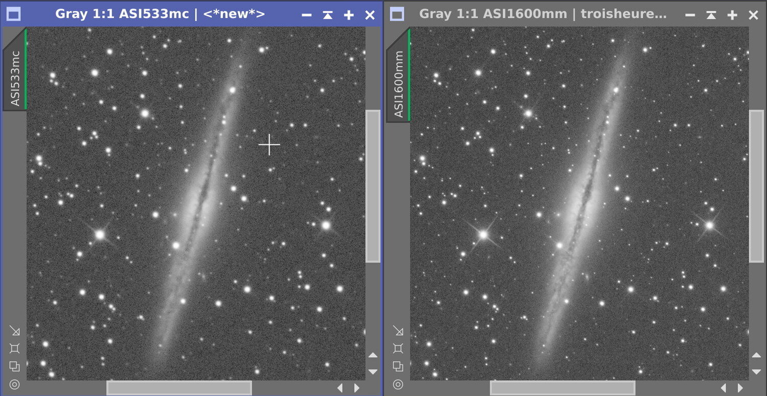

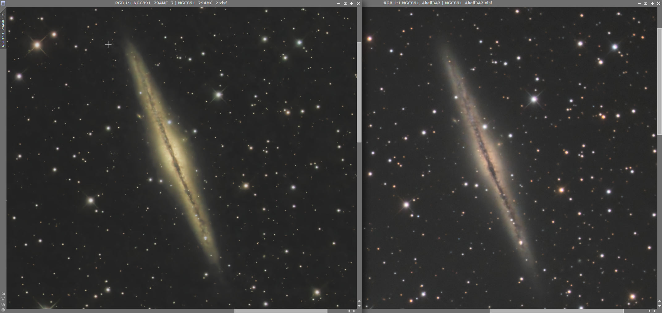

Visiblement le message n'est pas bien passé donc je retente 😉 Voici deux images prises dans le même temps limité (quatre heures) avec le même télescope, sous le même ciel pollué d'Ile-de-France.
Caméra couleur dernier cri à gauche, vieille caméra mono à droite :
Ne trouves-tu pas l'image de droite infiniment meilleure (moins de bruit,  meilleure détectivité, meilleure résolution) ? Pourtant la prise de vue a pris exactement le même temps pour les deux (à gauche, luminance extraite de 4h avec la 533mc, à droite 3h de luminance avec la 1600mm, complétée par 1h de RVB).
Dans ton cas, temps d'imagerie limité, pollution lumineuse, technophile, budget suffisant, je ne vois aucune raison de choisir une caméra couleur plutôt qu'une monochrome.
Bah non, ton message est passé et évident normalement.
Mais le critère simplicité / coût doit être prix en compte en fonction du courage et volonté de chacun, je peux le comprendre aisément.
Sur le seul critère qualité et image brute obtenue, c'est assez parlant.
Mais la différence qualitative perçue en fin de traitements en prenant tous les paramètres intermédiaires peut paraitre maigre.
Moi je suis persuadé que je referai le choix Mono, mais c'est facile à dire une fois que tu as parcouru un gros bout de chemin d'apprentissage et acquis le matériel qui va avec

il y a une heure, Tyler a dit :
Objection !!!
Votre honneur, il influence mon client! 😁
D'ailleurs, pour que l'image de droite soit infiniment meilleure, l'image de gauche devrait être nulle, et pourtant je crois bien reconnaître NGC 891.

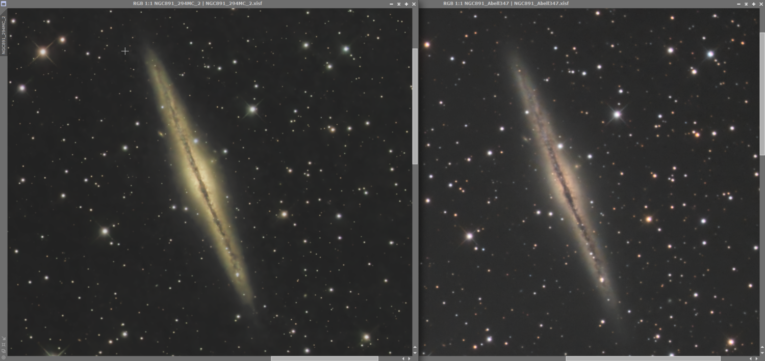

@danielo J'ajouterai qu'au dela de ce test comparatif, j'ai moi-même une imx533 (Ares-C PlayerOne) sur le setup Intes (car utilisé pour le lunaire/planétaire).
Il est clair que sur M57 ou ngc7331, avec du BlurX, on arrive à faire qqc et en sus, je suis avec 1500mm de focale avec une résolution plus grande.
Néanmoins, à la première image empilée, la différence est notable entre ma QHY183 et cette dernière, c'est INDENIABLE....
Si on raisonne "efficience" (bien qu'il ne s'agisse pas d'un rendement professionnel évidemment), il est clair que l'investissement technique+financier pour obtenir l'image de droite est largement "rentabilisé" (récompensé) par le résultat.
Non pas que celle de gauche soit bonne à jeter mais il arrive un moment où l'on cherche souvent à obtenir de la résolution/du piqué...autant le faire du début :)

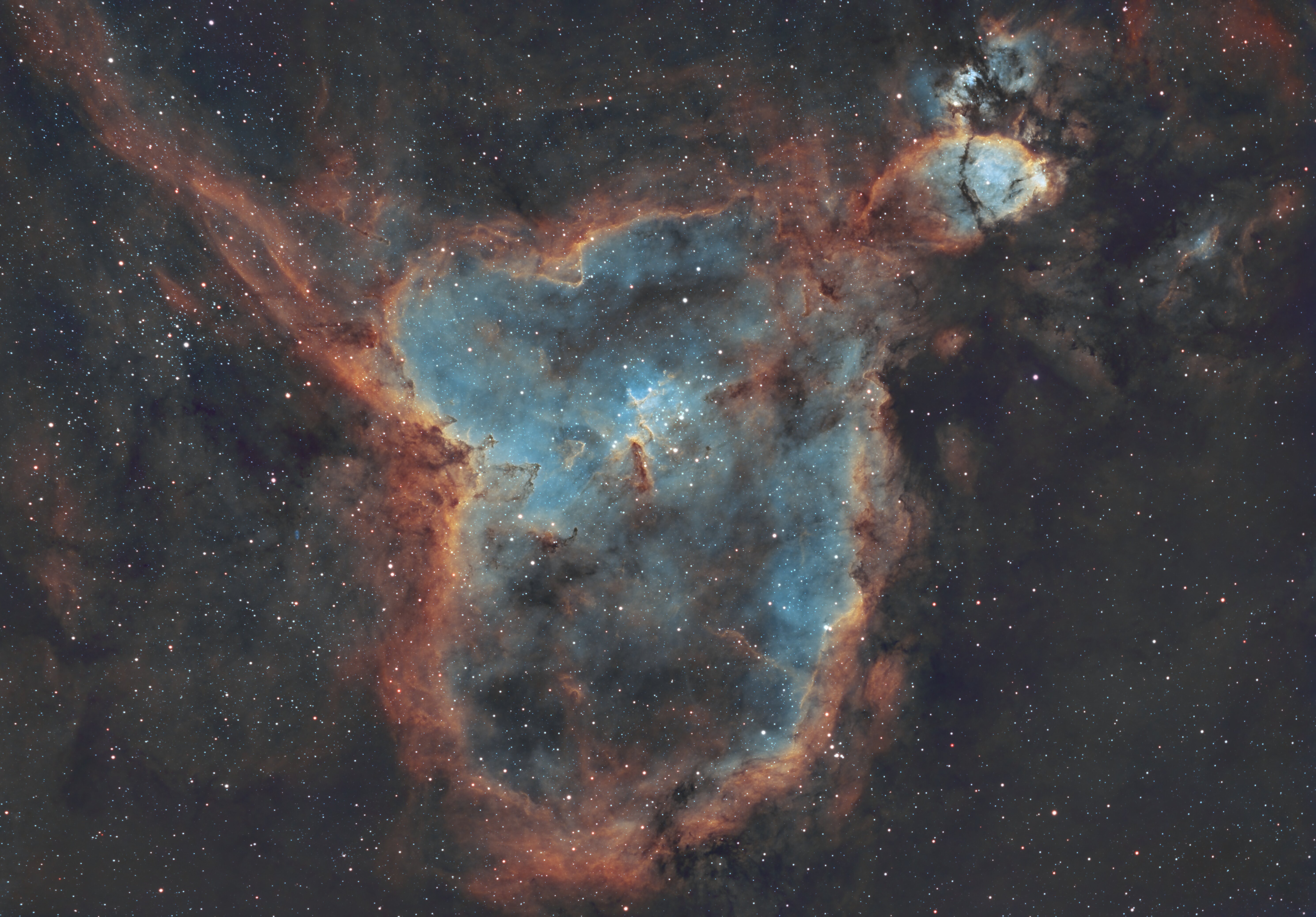

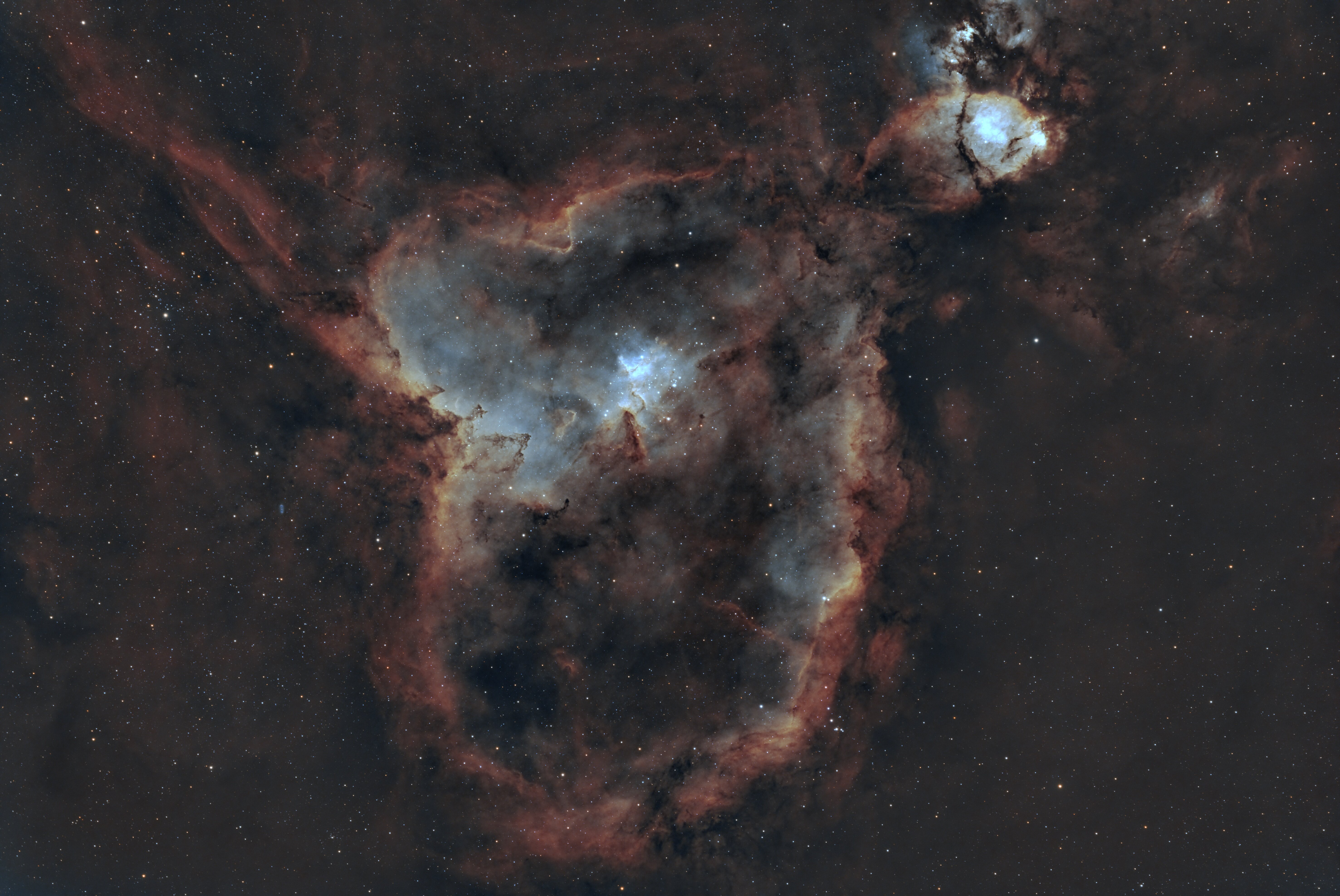

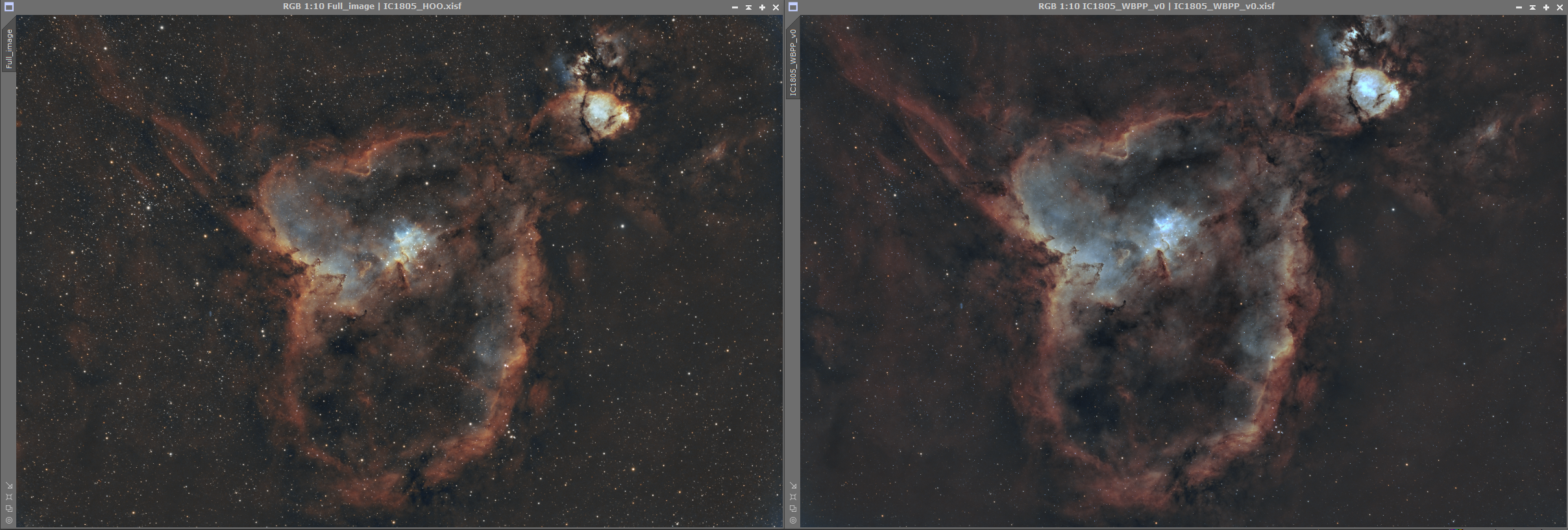

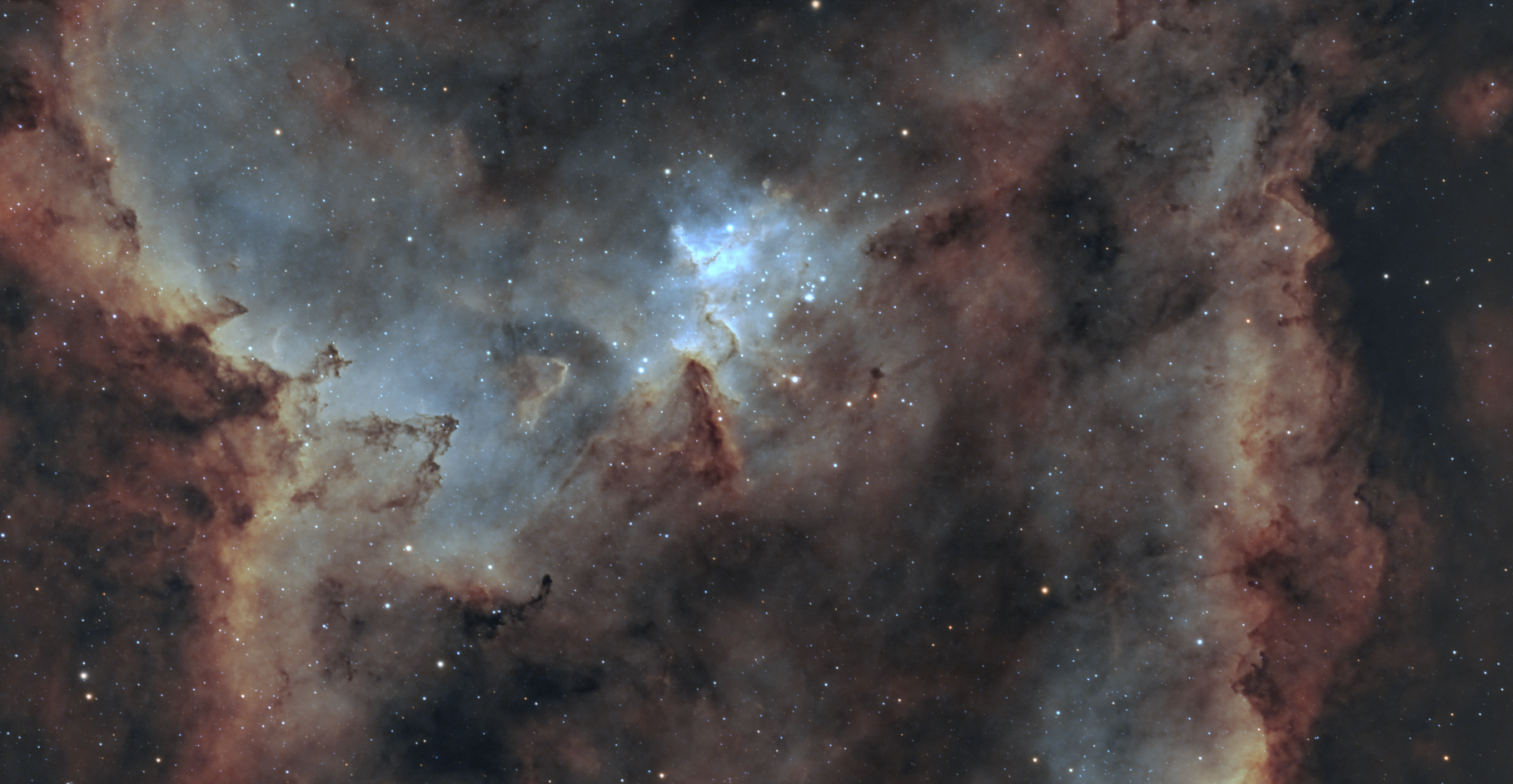

Voici donc 2 images d'IC1805 faites à la SW Esprit 80 et caméras à capteur IMX571, un mono et un couleur. La première avec une ASI2600MM + filtres Astronomik SHO et la deuxième avec une Player One Poseidon-C + filtre duo NB de la même marque.
La vraie SHO est plus détaillée il y a également plus de bleu.. bref elle est au dessus. Un bémol quand même la SHO c'est 21h35 au total à raison d'un filtre par nuit, celle issue de la caméra OSC c'est 7h50 sur une nuit.
Le traitement OSC est certainement perfectible, j'avais passé nettement plus de temps sur la vraie SHO. Mais bon, mono vs couleur c'est un peu comme la peinture à l'huile et la peinture à l'eau, c'est plus difficile mais c'est bien plus beau, etc..
J'essayerai quand même de comparer deux images qui ont des durées d'acquisition équivalentes

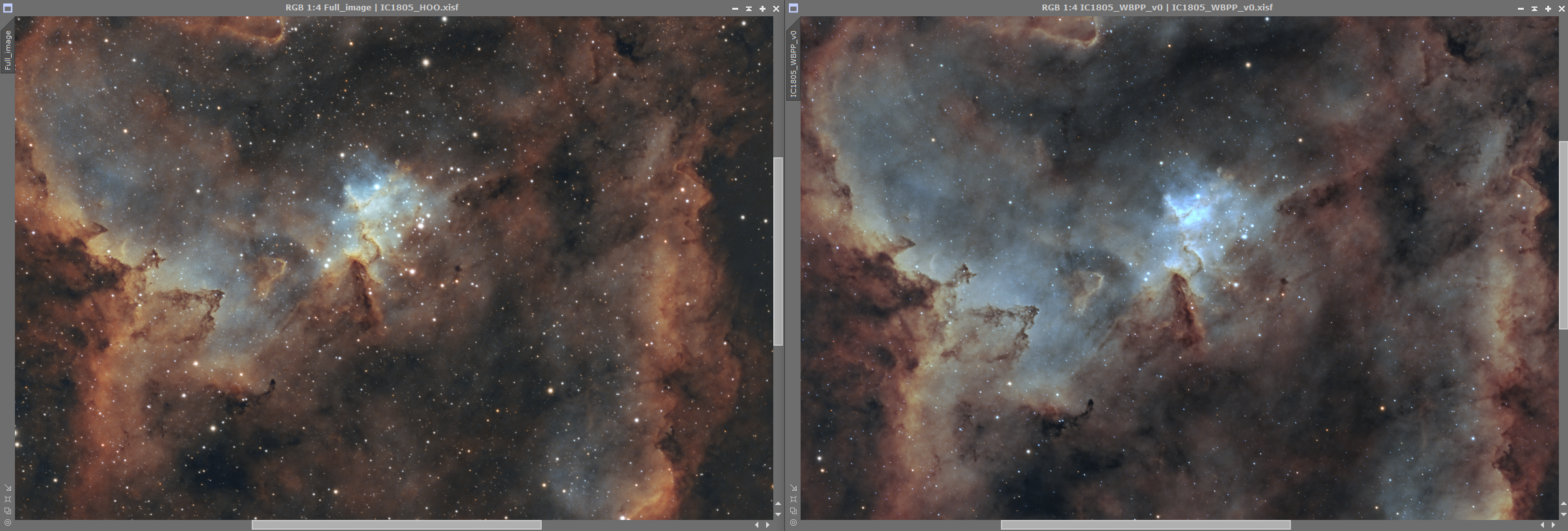

Un zoom-crop sur Mel15-OSC
Edited by krotdebouk
Image v2 issue de Pix WBPP

Intéressante comparaison mais, comme tu écris, ce serait intéressant de comparer avec des durées d'acquisition équivalentes (as-tu encore les brutes ?). Cela dit la comparaison est moins évidente que pour des images LRVB car, si j'ai bien compris, l'image avec la caméra couleur est une "fausse" SHO ? Donc logiquement il faudrait plutôt comparer avec une fausse SHO faite de la même manière avec les données H et O seulement de la caméra mono ?
Edited by danielo
Link to comment
Share on other sites
Il y a 9 heures, danielo a dit :
Oui c'est ça, le filtre duo NB ne donne pas le SII mais avec un traitement basé sur les masques de couleur on peu obtenir un rendu couleur assez proche du SHO.
Remarque très juste et oui j'ai conservé les brutes de la mono SHO. Je vais en refaire une image avec seulement 3h55 de Ha + 3h55 de OIII pour la comparaison mono/OSC.
Link to comment
Voilà les deux images : à gauche celle issue de l'ASI2600MM avec 3h55 en Ha et 3h55 en OIII pour égaler les 7h50 de l'image de droite faite à la Player One Poseidon-C et un filtre duo NB (Ha-OIII). Je suis donc parti de deux HOO auxquelles j'ai appliqué quasiment les mêmes traitements.
Alors oui et heureusement d'ailleurs, la mono est au dessus de l'OSC, ça je pense que personne n'en doutait. Mais je trouve que l'OSC avec les filtres duo NB ne s'en sort pas si mal.. surtout quand je revois mes images à l'APN :)
Tout dépend de ce qu'on veut consacrer à l'affaire et j'espère que ça répond à la question de départ.

Merci @krotdebouk pour ce test.
Il me semble que la comparaison entre mono et couleur pour l'imagerie en bande étroite est plus subtile.
Pour de l'imagerie en bande large, l'avantage de la caméra mono vient clairement de la luminance. J'avais vu sur CN un calcul assez fouillé montrant qu'une caméra couleur est devant une caméra mono utilisée en mode RVB "pur" en termes de RSB. Donc pour profiter de l'avantage en sensiblité d'une caméra mono il faut faire du LRVB.
Maintenant dans l'exemple discuté ici, disons qu'en quatre heures avec la caméra mono tu fais 2h de H-alpha et 2h de OIII. Tu as donc recueilli 50% du flux en H-alpha et 50% du flux en OIII (sur les 4h d'imagerie).
Avec la caméra couleur, il faut regarder les deux raies séparément.
Concernant le H-alpha, il sera recueilli pendant 4h sur les photosites rouges (1/4 des photosites). D'après les courbes de transmission des matrices de Bayer, environ 80% de la lumière va passer en H-alpha, donc au total tu te retrouves à capter de l'ordre de 20% du flux H-alpha. Clairement le capteur mono est devant.
Concernant le OIII, il sera recueilli pendant 4h à la fois par les photosites verts (la moitié des photosites, environ 90% de transmission à cette longueur d'onde)  et les photosites bleus (1/4 des photosites, environ 50% de transmission à cette longueur d'onde). Donc tout compte faits, de l'ordre de 55% du flux en OIII est détecté donc en théorie c'est un peu mieux avec la caméra couleur qu'avec  la caméra mono pour le OIII.
Je n'ai pas pris en compte la courbe de QE du capteur en supposant que c'est le même dans les 2 cas.
Notons que si l'objectif c'est de gagner le match, il suffirait avec la caméra mono de poser plus en OIII qu'en H-alpha  car l'avance en H-alpha est très confortable...
Attention, je n'ai discuté que le RSB ici, concernant la résolution il n'y a semble-t-il pas débat.
