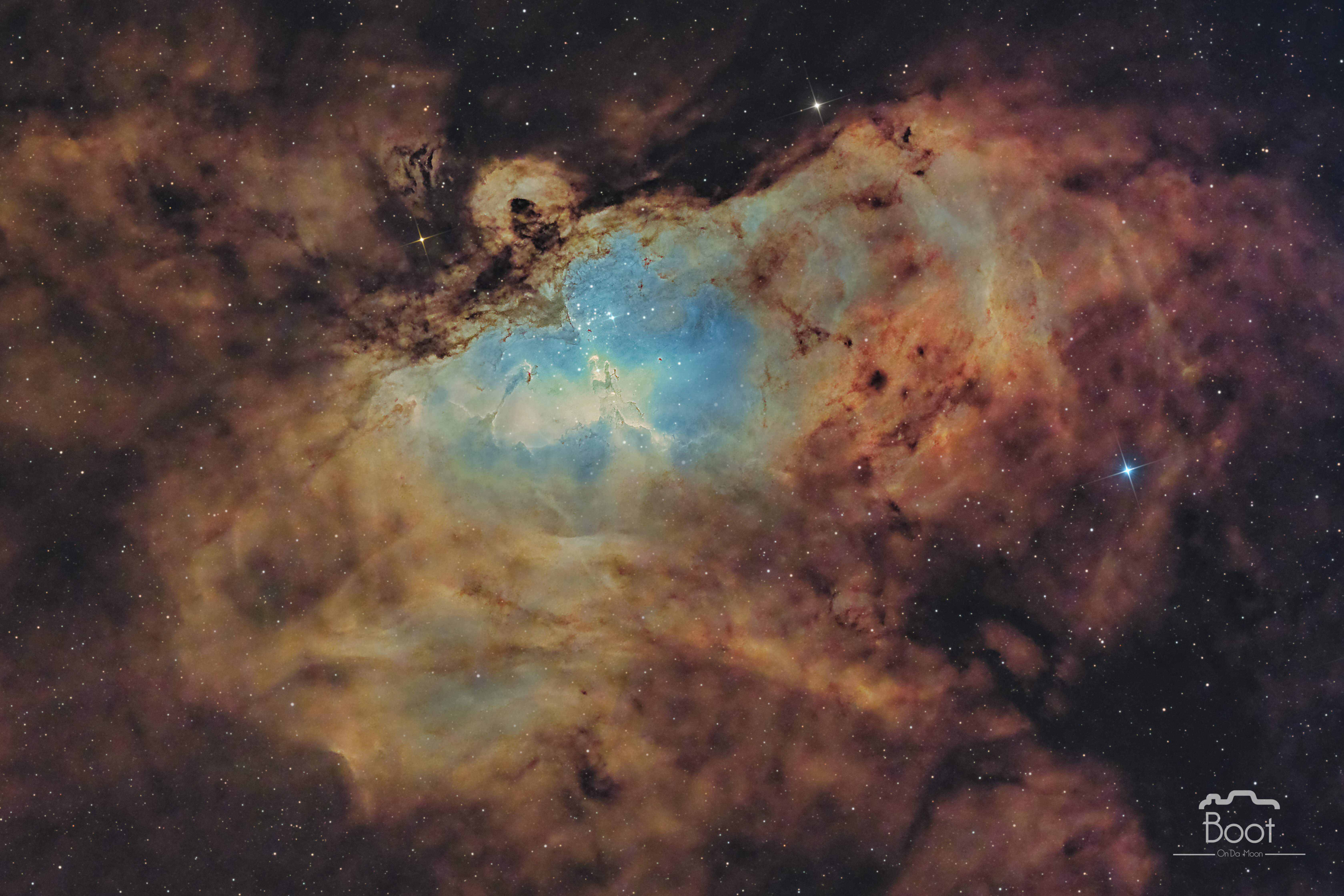

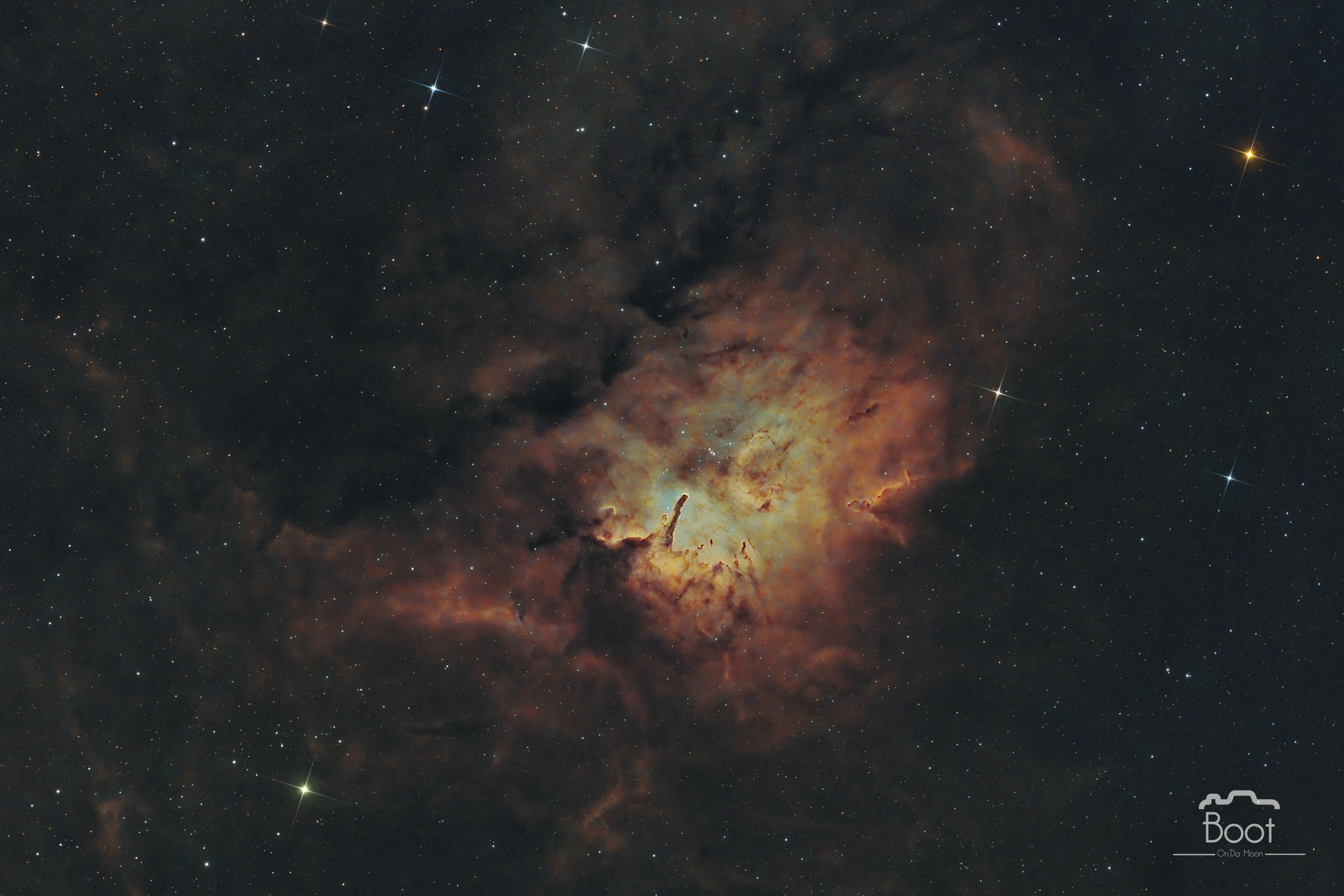

Prise depuis mon balcon 2h par nuit pendant 6 nuits, voici ngc6820, nébuleuse à émission située dans la constellation du petit renard à quelques 6800 années lumière.
En voyant les images brutes de 300 secondes, je ne pensais franchement rien en tirer, mais finalement… 🥳 j’ai enfin percé le mystère de ces couleurs rouge sombres 😁 reste à trouver pour les bleu sombres…si quelqu’un a des indices ou courbes a ce sujet, perso je tombe toujours sur des bleu turquoise, cyan… mais jamais je n’arrive à atteindre les marines bien sombres hélas…
Merci d’avance!
Ngc6820/ngc6823, 94EDPH, asi2600mcp, filtres AlpT et Lpro, Heq5.
AlpT: 70x300sec+140x180sec (12h50)
Lpro (étoiles): 120x60sec
Strasbourg bortle8

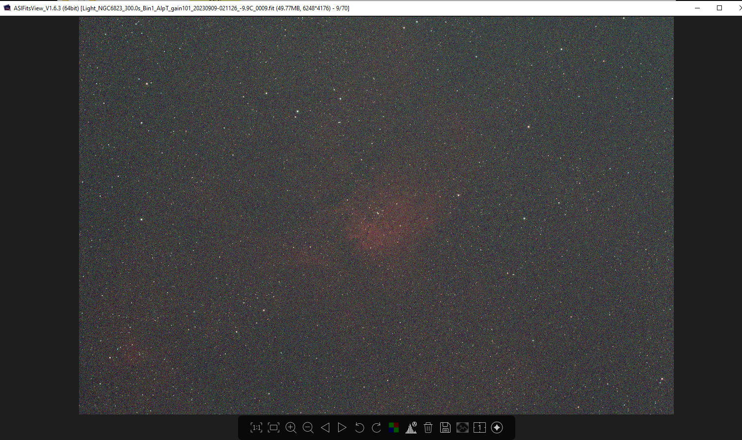

le résultat,
et une brute de 300s,

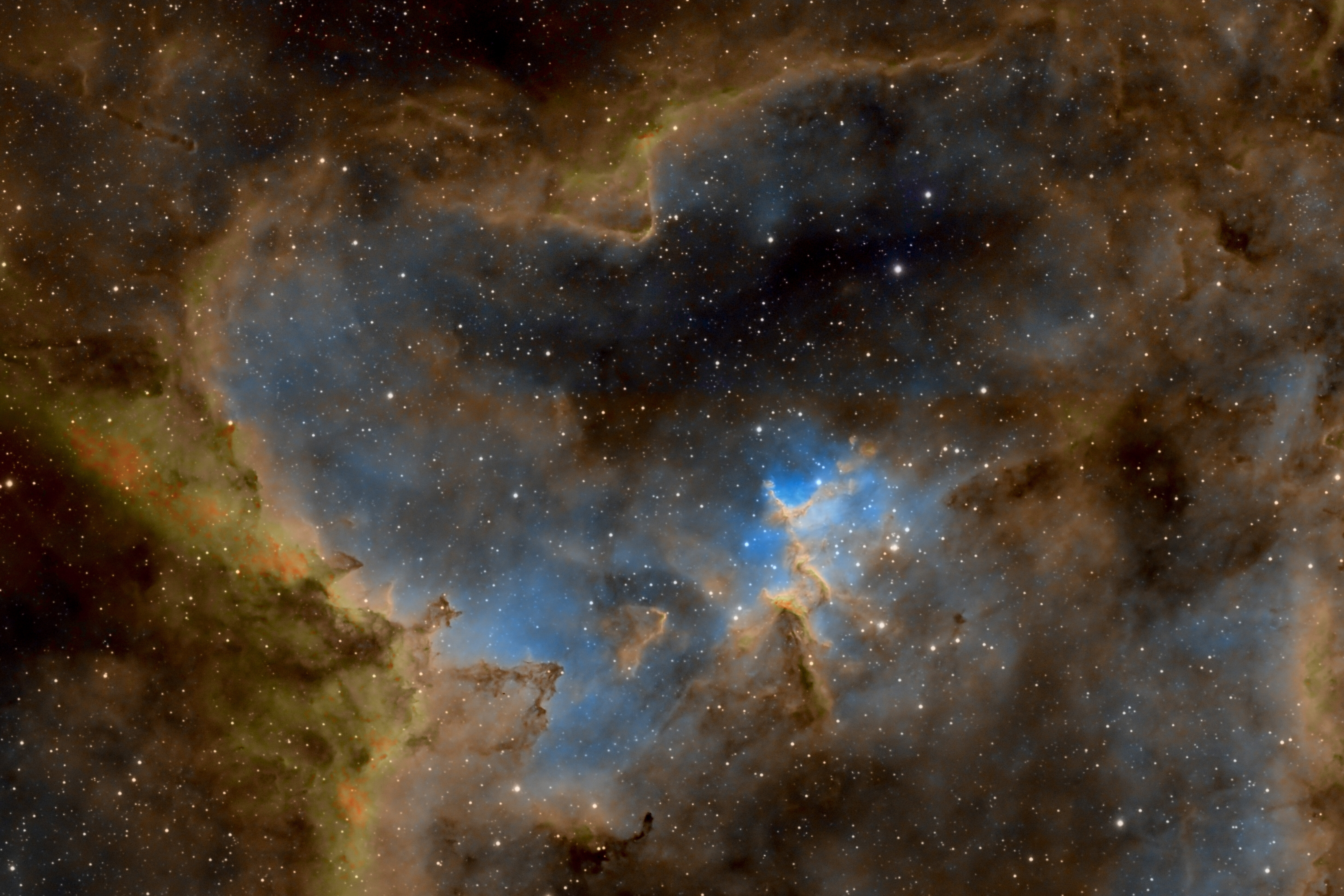

Avec Pix, les masques à Bill et son tuto, j'avais obtenu ça sur mon image prise avec la Poseidon-C, la 2600MC de Player One.
A la toute fin je joue sur les curves bleue et verte en mettant 2 points sur les zones de basses lumières (en bas à gauche) pour ne pas trop toucher le fond de ciel. Ca accentue les nuances bleu/vert/jaune au centre de la nébuleuse.

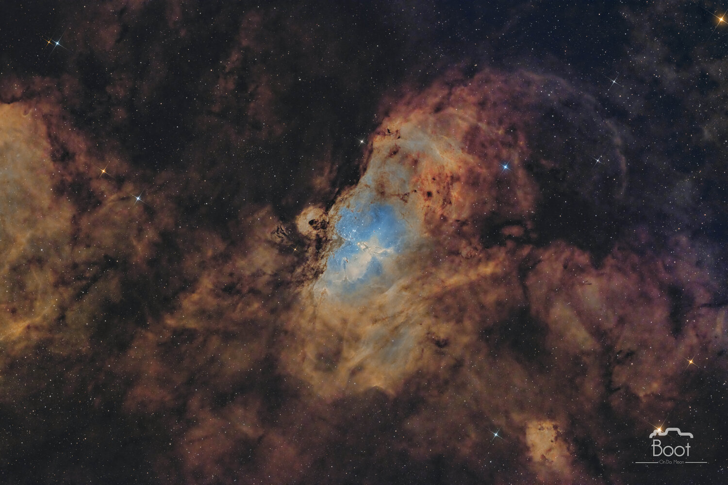

je re édit m16, mais… je n’arrive toujours pas où je veux, ce bleu me fait définitivement galérer 😭M16_REDIT.thumb.jpeg.985f4936665b4803e61b2aeb9db09986.jpeg
Alors belle image tout d'abord !!
De mon point de vue, le SCNR risque de faire basculer ton fdc vers des rouges/magentas...
Avec les colormasks cités plus haut, si tu joue sur la composante C dans Curvestransformation...tu devrais jouer sur ton bleu...qui néanmoins sur cette dernière image ne me choque point...question de goût aussi...

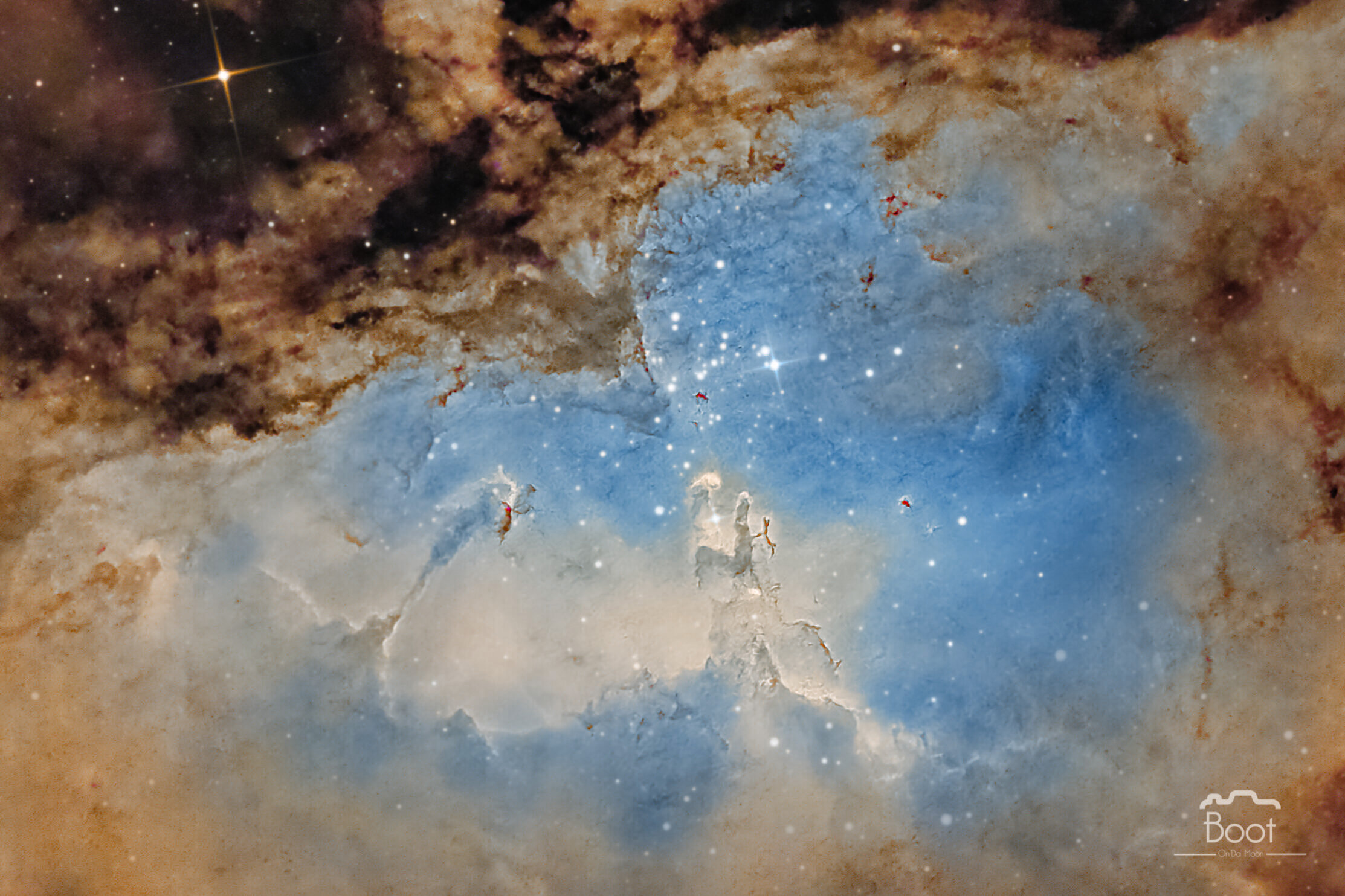

Voici ce que j’ai pu faire du Redit Final de m16😊 pas de bleu sombre, mais  avis bienvenus!
j'ai appliqué 3 fois sur chacune de tes images le plugin Photoshop Hasta La Vista Green  (même fonction que le SCNR) en mode Weak, et j'obtiens bien des bleus plus prononcés sans toucher au fdc. Voici ce que ça donne :
Link to comment
Share on other sites
Oui, le bleu est plus sombre, mais pour le coup je perds les nuances vertes que j’ai travaillées afin d’être proche d’un hso malgré mon dualband… mais je note quand même.
après ça ne revient pas au même qu’un masque sur le bleu où je descendrais les verts..?
