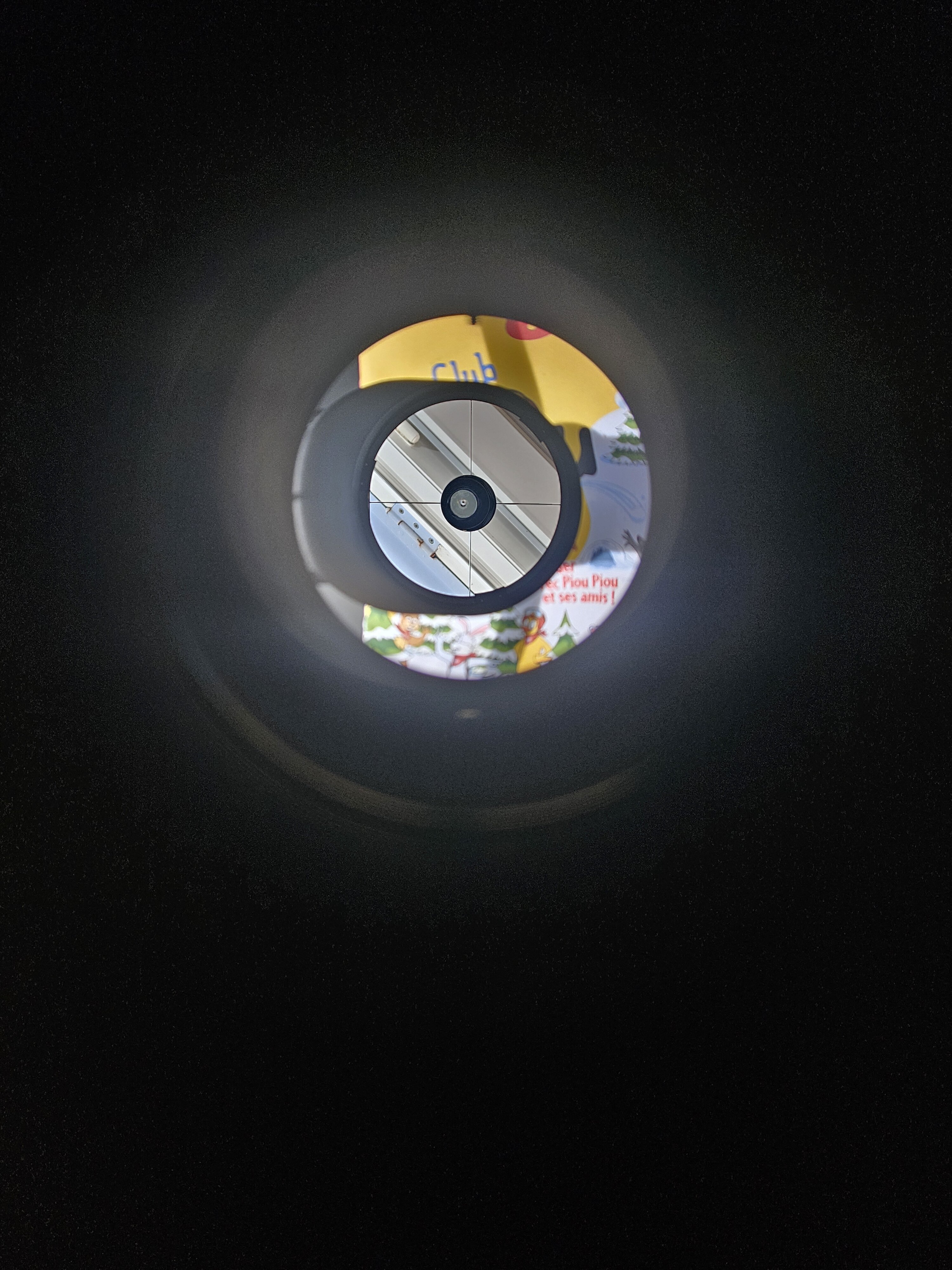

Bon, après avoir pris en compte tout vos bons conseils, je suis parti sur l'option Dobson. Il y a eu des promos sympa chez bresser et j'ai pris un 254. Belle bête!
En revanche les premiers essais n'étaient pas franchement concluants. La collimation pas du tout au point, toutes les vis du primaire et secondaire maxi serrées et le secondaire m'a paru trop collé à l'araignée. Avec le laser, ça ne donnait rien de mieux. Avec le Cheshire, je ne comprenais pas trop ce que je voyais (en fait je ne voyais pas les bords du secondaire) donc j'ai fait à l'oeilleton, en suivant les tutos en ligne.
J'arrive à ça, mais je trouve qu'il y a un sacré décalage par rapport à l'araignée... Ça vous paraît normal ?
Et d'ailleurs, je mets le meilleur tuto que j'ai trouvé, si ça peut aider 😊
https://www.astro-baby.com/astrobaby/help/collimation-guide-newtonian-reflector/
