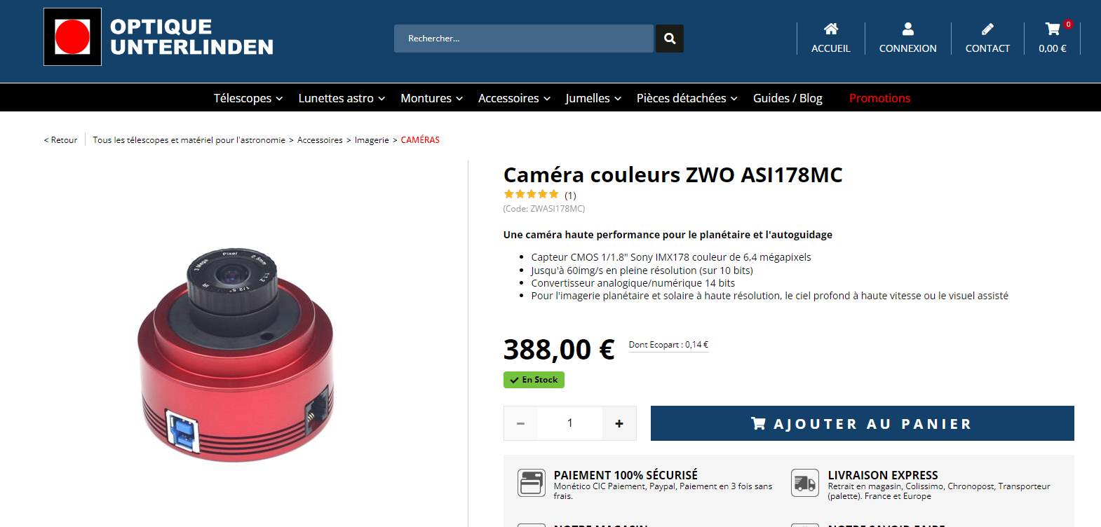

Bonjour à toutes et à tous,
Ce soir je poste une question qui est en fait un peu un appel à l'aide. J'aimerais prochainement m'acheter une caméra ZWO pour photographier ce que je vois dans mon télescope, cependant j'hésite entre 2 modèles de caméras qui sont assez similaires niveau prix mais assez différentes niveau caractéristiques.
Petite précision, le télescope est un SkyWatcher 200/1000
J'hésite donc entre ces 2 caméras :
La première (ASI 178) a une résolution beaucoup plus élevée mais un nombre d'images /s beaucoup plus faible que la deuxième. Il y a d'autres différences assez significatives entres ces 2 caméras et je ne sais pas qu'est-ce qui est le mieux pour mon utilisation...
Autre précision : j'aimerais une caméra assez polyvalente car je souhaite m'en servir autant pour du planétaire / lunaire que pour du ciel profond.
De plus, mon budget est assez limité, ce qui réduit mes possibilités d'achat à ces 2 modèles qui sont les meilleures de celles qui rentrent dans mon budget.

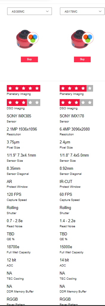

Si cela peut vous aider (moi ça m'a embrouillé plus qu'autre chose 😫) je vous met ci-dessous le comparatif des caractéristiques de ces 2 caméras :

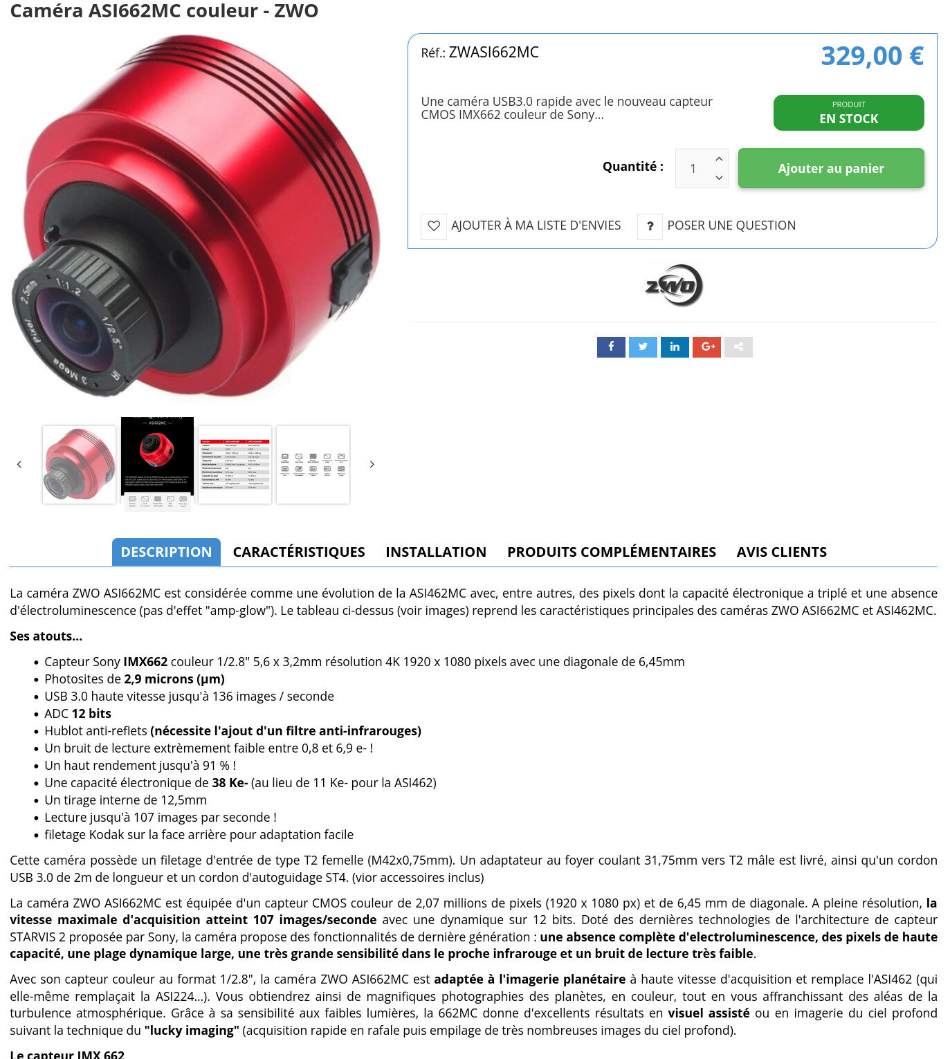

Vous avez également l'ASI 662 chez Pierro-astro:
Capteur full HD pixels de 2.9 µm diagonale de 6,5mm
Screenshot2023-11-05at21-25-39CamraASI662MCcouleur-ZWO.thumb.jpg.4f5414f87dddfec99e89ea7ff9ab7768.jpg
Bref, c'est un peu la jungle mais il faut raisonner en terme d'échantillonnage pour déterminer le meilleur choix en fonction de l'optique.
PS j'ai fait le calcul, avec une barlow/powermate2.5 tu as un bon échantillonnage avec des pixels de 2.9 µm.

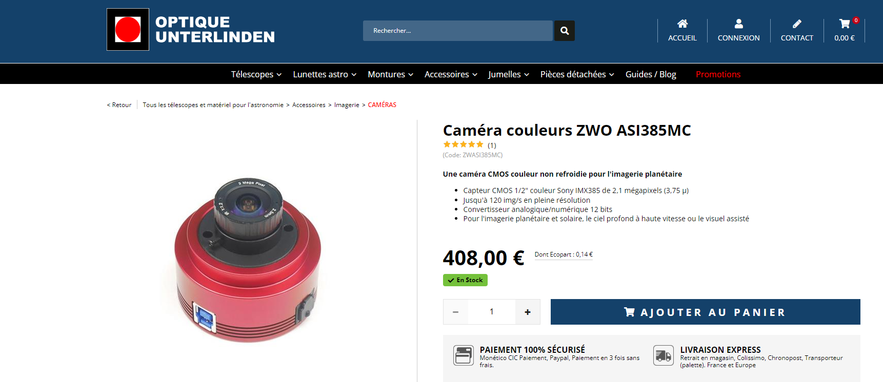

Déjà un grand merci pour ces explications très claires et précises.
Après être aller regarder les fiches techniques de ces 2 caméras j'ai pu me rendre compte qu'effectivement elles ont l'air très très bien mais malheureusement après avoir vu leur prix je peux y renoncer... 🥲😭 C'est beaucoup trop chère pour mon budget assez serré (mais je garde les références pour la prochaine que j'achèterai peut-être🤞).
Dans mon budget j'hésite entre la ZWO asi385mc (408€ ; 12bits ; 120fps ; 1900*1090 pixels ; 3.75um pour la taille des pixels) et la asi178mc (388€ ; 14bits ; 60fps ; 3000*2080 pixels ; 2.4um pour la taille des pixels).
Et entres ces 2 modèles-là je ne sais pas quelles caractéristiques priment sur les autres : vaut-il mieux une meilleure résolution mais une taille de pixels plus petite et une vitesse d'acquisition plus lente ou plutôt une moins bonne définition mais des pixels plus gros ?

Il y a 3 heures, mae_supercars a dit :
il faut le bruit de lecture le plus bas possible tout en gardant une bonne dynamique.
Dynamique = rapport du nombre d’électrons max dans un pixel à la limite de saturation divisé par le bruit de lecture.
Mais si le bruit de lecture diminue en augmentant le gain, la dynamique diminue aussi en même temps. Donc il faut trouver le bon compromis.
les caméras à IMX224 restent un très bon compromis dans le spectre visible.
L’IMX385 idem mais capteur plus grand. Format 16/9 pas utile en planétaire, à part peut-être faire une animation des satellites de Jupiter quand ils sont loin.
Éventuellement pratique en grand champ lunaire (bien qu’une 178 mono soit mieux pour ça)
si budget serré une 224 d’occase est le meilleur choix
si on veut faire de l’infrarouge proche, alors les IMX462 / 662 sont plus performantes en infrarouge.
tu peux prendre différentes marques, il n’y aura pas ou peu de différence. Perso je prends du QHY pour son petit format plus pratique en diviseur optique, mais ZWO marche pareil. ( pas vu de différence sur les 224,290 et autres)
