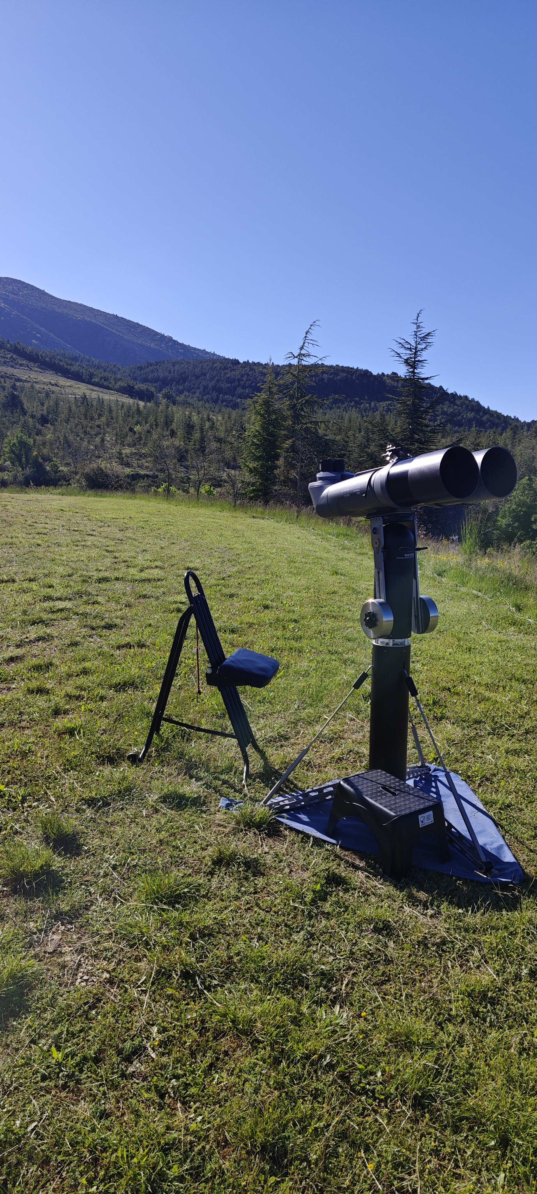

et observation sur la 🌛 avec les jumelles 150 mm, hier soir à mon spot dans le Verdon à 1100 mètres pendant deux bonnes heures
Il a bien plu, ce qui a nettoyé le ciel des pollens et poussières,
J'installe les jumelles pour une mise en température nécessaire

Installation des zooms sur les Jumelles
