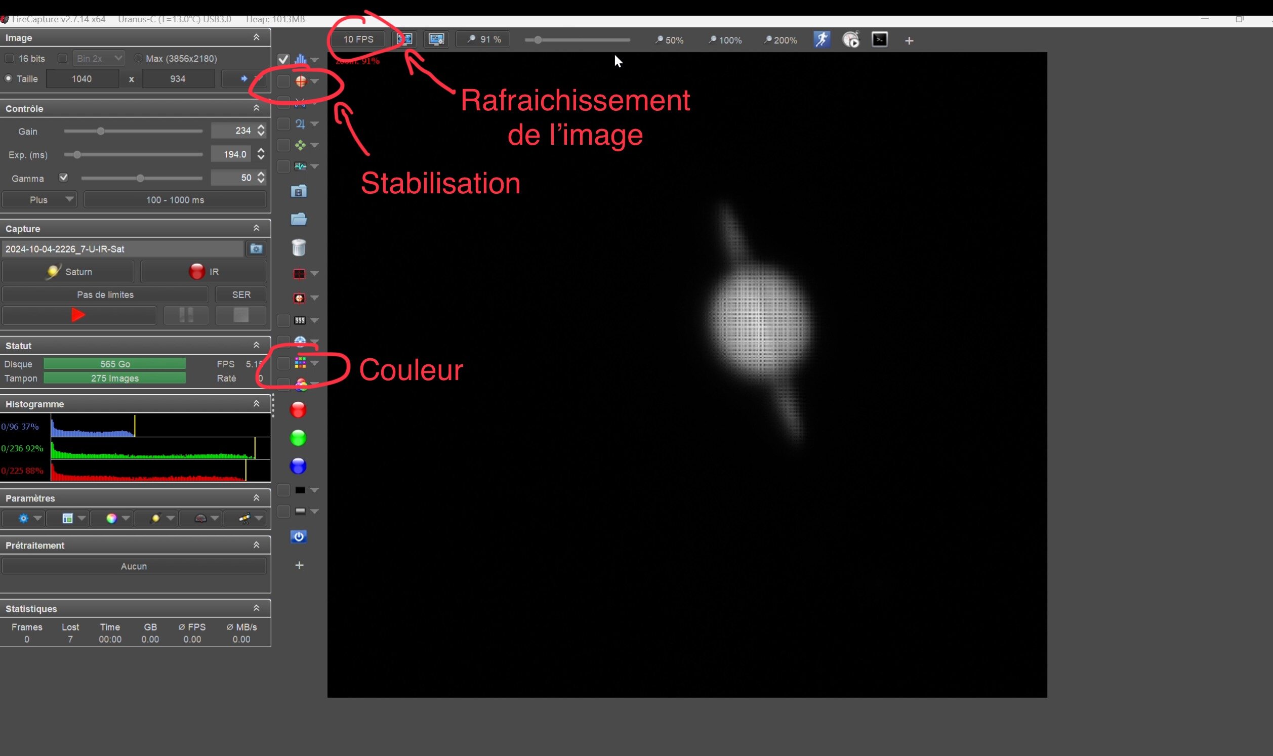

après avoir fait plusieurs année avec un appareil photo, je me suis lancé dans le planétaire avec une caméra,  mon problème : je ne parviens pas à faire une mise au point ( du moins je crois que c'est ça le problème), sur mon ordinateur l'image est très floutée, quand je vois des videos de tuto l'aperçu firecapture semble nettement plus net et en couleur, donc je pense faire qqchose de travers
Mon installation :
dobson SW goto 305/1500 fd 4,9
camera couleur player one uranus-c IMX 585
barlow televue X3
filtre IR CUT OPTOLONG
Je n'ai pas encore d'adc mais je compte prendre le zwo, installation finale que j'avais prévue : lentille barlow vissée sur adc, tube de rallonge en fonction du tube de ma barlow, filtre, caméra.
(  firecapture et en traitement j'essaie sur autostakker,pipp,registax)
Pendant la session, je monte le gain pour faire la mise au point, puis je le baisse, je laisse le gamma par défaut, et j'ajuste l'exposition/gain selon l'histogramme.
voici une image de la capture pendant ma dernière session,
merci de votre aide:)

Tu peux commencer par :
- la vitesse de rafraichissement de l’image : il faut le mettre à 60fpd
- Tu peux activer la stabilisation de l’image
- L’image est plus fine en couleur
Tu trouveras une aide sur firecapture sur ce site : https://skyinspector.co.uk/firecapture-features-explainer/
Coté tube, les newtons sont limités en débattement du porte oculaire, ce qui peut compliqué la mise au point. Est ce que tu es bon d’un point de vue train optique (bague allonge, …)?

Salut
tu peu déjà stabilisé l’image avec l’outils dans firecapture
y’a aussi une aide à la mise au points mais bon…moi je l’utilise mais ne me fie pas à 100% au truc.
baisse  ton expo et augmente le gain et tu peu également aligner les couleurs de l’histo’

Super merci je vais essayer ces conseils sur la prochaine session,
pour le débattement ça semble avoir de la marge je ne suis pas en butée, j’ai des bague rallonge je pourrais voir si je peux optimiser des choses
merci!

194ms c'est bien trop pour du planétaire.
Tu plafonnes à 5 FPS (images par seconde).
Il faudrait descendre cette valeur d'exposition vers 15ms peut être, en augmentant en conséquence la valeur du gain, tu peux mettre la moitié, de façon à voir la planète à l'écran, mais sans la saturer, surveiller pour cela l'histogramme.
Tu vas alors avoir ta valeur de FPS qui va bondir. Et ça va en plus t'aider pour la mise au point.
Dans l'exemple les couleurs ne sont pas alignées et le canal vers est presque saturé à 92%.
Donc en jouant avec le gain, amener l'histogramme à 70% environ, ça te laissera de la marge au cours du traitement.
Pour équilibrer les canaux couleur, appuyer sur le bouton "plus" et augmenter la valeur du canal bleu et rouge pour qu'ils aient à peu près la même taille que la barre verte.
Toujours dans l'exemple du poste, le bleu devrait être augmenté beaucoup et le rouge un petit peu.
Ne pas toucher au canal vert.

Top merci pour les conseils techniques, en effet je vais pouvoir mieux gérer les curseurs,
pour la map oui je l’ai fait a l’ occulaire mais je n’ai pas mis de marque je vais faire ça ça sera plus précis.
pour le tirage c’est encore une notion sur laquelle j’ai du mal à me représenter et donc du mal à la manipuler, j’ai des bagues adaptatrice je fais des tests, et je lis des ouvrages techniques sur le sujet^^
 merci pr les astuces, hâte d’essayer ça!
