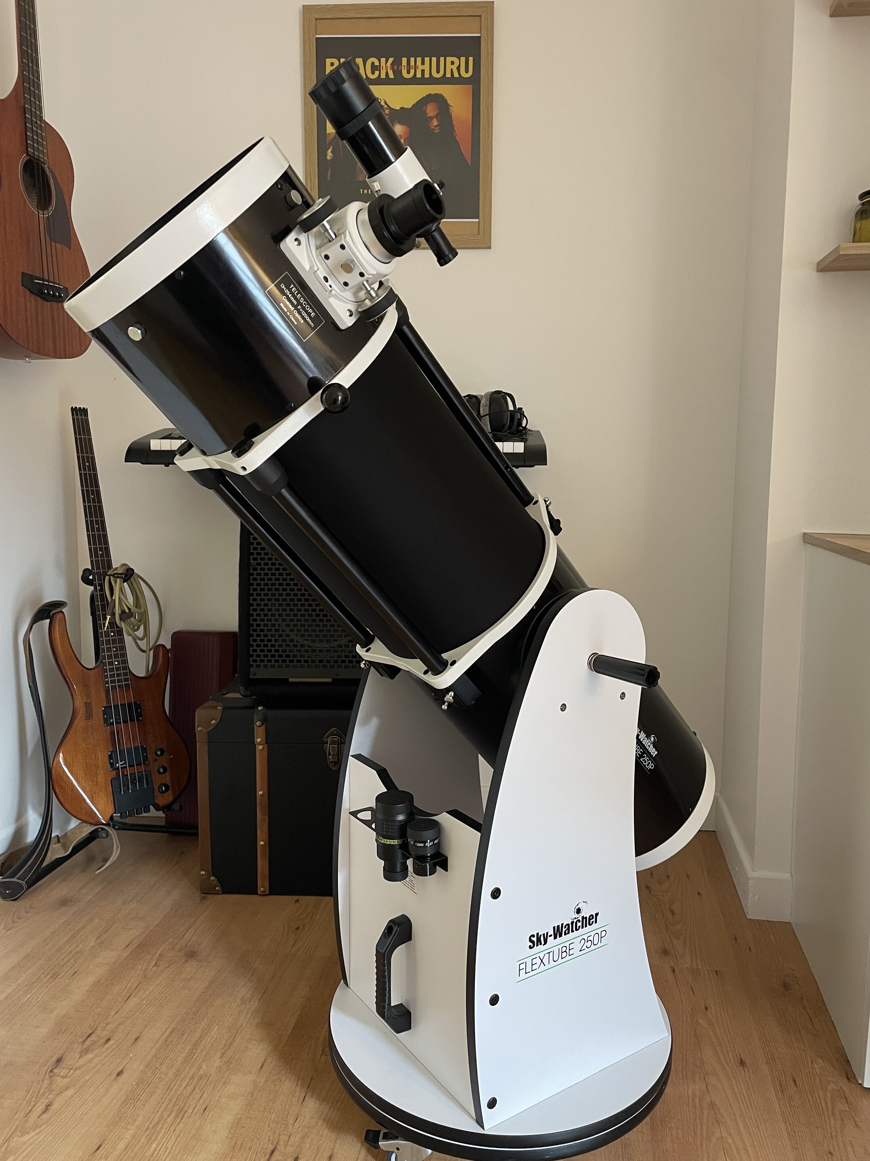

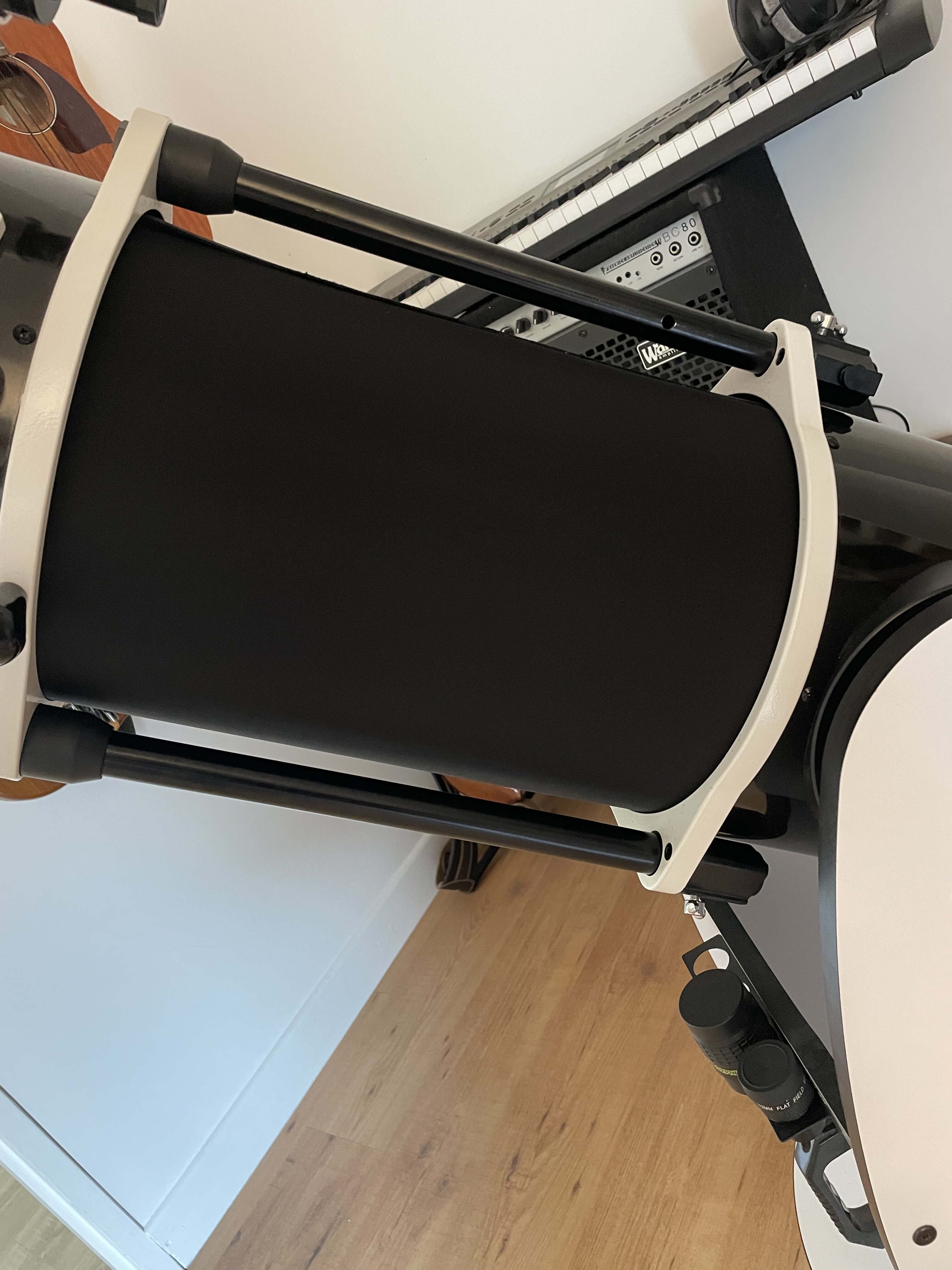

Je dépose ici une petite idée pour ceux qui cherche à faire une jupe pour leur dobson.
Donc tissus Néoprène, du velcro, et quelques notion de couture ou de collage pour ceux qui ne savent pas coudre
voici les photos
et j’aimerais bien vos avis au passage merci

Le 08/11/2024 à 18:54, suubwai a dit :
tissus Néoprène
Original le Néoprène, comme les combinaisons de plongées ?  Ça fait quelle épaisseur et quel poids.
En tout cas c’est propre.
Posted
il y a 43 minutes, gerard33 a dit :
J'ai cela aussi sur mon dob depuis 3 ans et j'en suis très content
c'est moins fragile que le lycra et plus hydrophobe
Chouette un télescope sous-marin! C'est pour observer les crevettes fluorescentes?
Posted
Il y a 12 heures, Le Den a dit :
C’est du Néoprène comme les combinaisons c’est ca! (2mm)
D’ailleurs  c’est ma combinaison de surf qui m’a donné l’idée de la matière car après des années d’utilisation ça ne bouge pas donc je me suis dit  que pour plié, déplié, plié le tube ce serait le top on verra.
Merci
