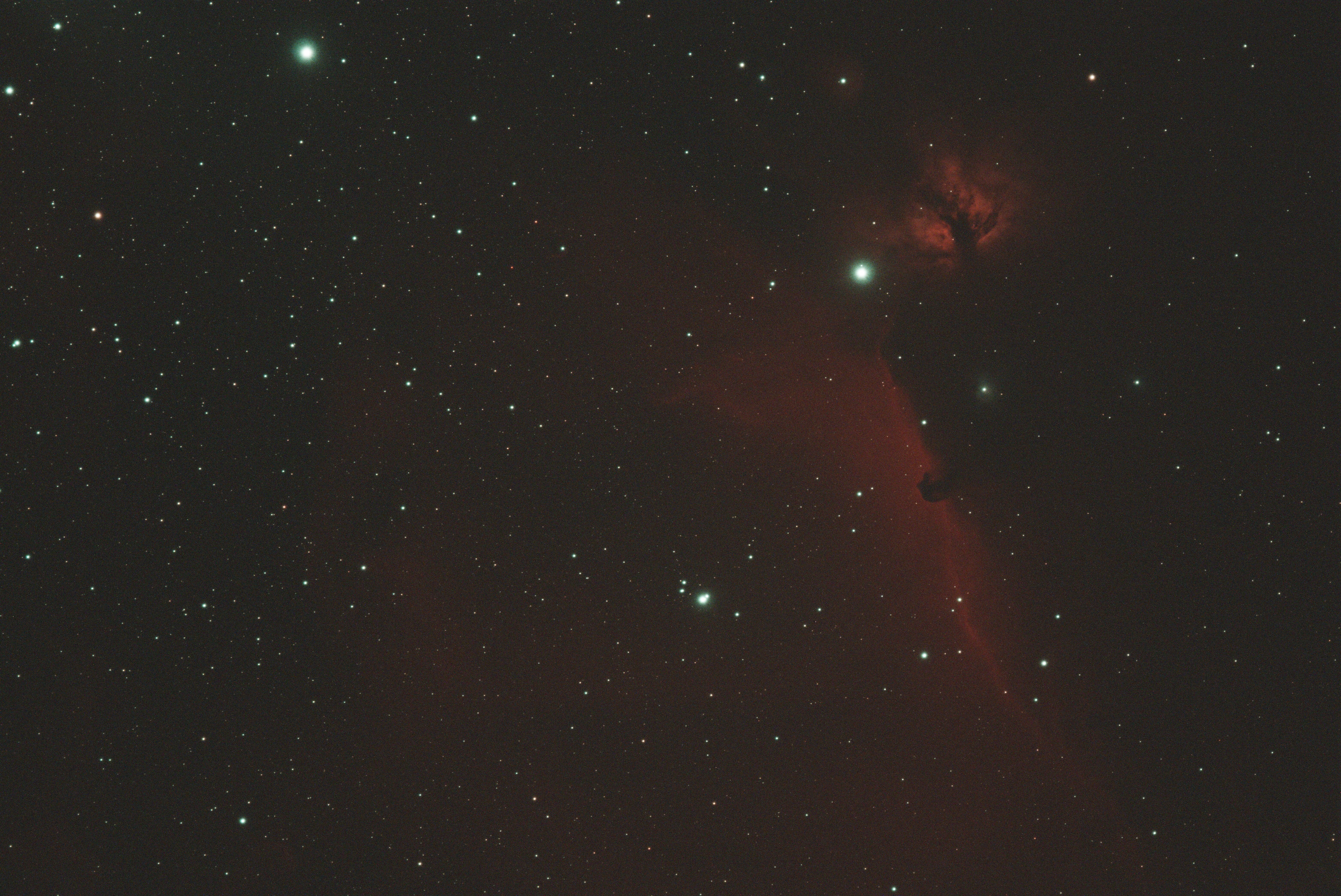

J'aurais besoin de votre avis afin de comprendre le bruit que j'ai sur mes photos.
Je ne sais pas si ça vient de la prise de vue ou du post-traitements.
Pour cette session, j'ai fait mes photos une nuit sans lune, avec éclairage public (mais à l'abri à l'ombre de ma maison) sous Bortle 8 (Nord de l'Essonne 91, limite avec le 92).
En appliquant la règle des 3 sigmas, j'ai déterminé que des pauses de 30" en gain 100 convenaient (je suis en *6 par rapport à mes bias en regardant les stats dans Siril).
J'ai fait une session de 1h, et je trouve qu'il y a encore du bruit.
Voici un lien vers une brute et un bias https://we.tl/t-RIOVMyf1Sb
Et je mets aussi le résultat des traitements après Siril, PS et Lightroom.
Pensez-vous que mes temps de pause ne sont pas bons, ou que ça viendrait des traitements, ou que tout simplement, il faut plus de temps total pour éliminer le bruit ?
Merci de votre avis.

Bonjour, je suis a 5km du perif, et il n'y a pas de probleme dans tes photos.
Le sub de 30 s est tres correct, couleurs, guidage, mise au point, tout ok.
Simplement peu de signal, du au borttle 8 et a 30s de pose, et filtre de pollution pas assez fort pour un borttle8.
Donc comment ameliorer:   Sans matos supplementaire:
- pose 1-2 min pendant 4h.
- prend une voiture prend l'A6 jusqu'a fontainebleau ou autre zone en jaune sur les carte de pollutions, pose toi dans un coin tranquile et shoot, la sans filtre ! 1 a 2 min. la photo sera bien meilleur.
Avec un peu de matos:
- Achete un filtre dual band, le seul qui permet de faire des photos correct en borttle 8. Il y a plein de modele de 200 a 500. le l-extreme est bien, les Altair aussi.
La il faut poser plus, 2 a 5 min. mais ca marche. Il augmente aussi beaucoup le contrast quand le ciel est clean voir example tout en bas.
-Traitement:
il y a des reduction de bruit qui marches tres bien, tu as PS/ lightroom, essai celle la, il y a graxpert, noiseX, topaze denoise, etc.

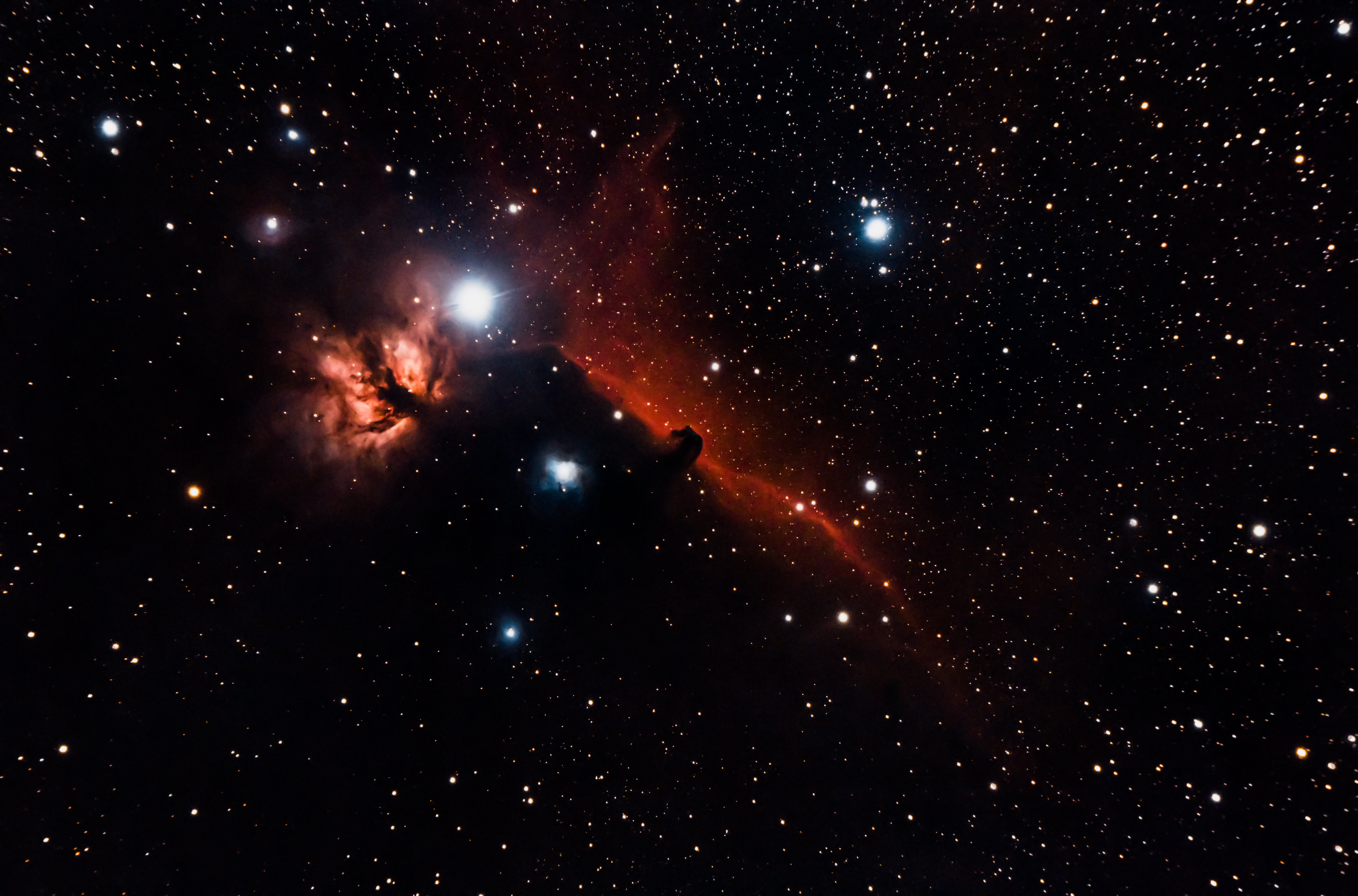

meme cible, presque meme lunette (TS72 F6), meme camera,  sans filtre depuis l'ile de france mais dans un champ un peu plus loin:
sans denoise , et avec.

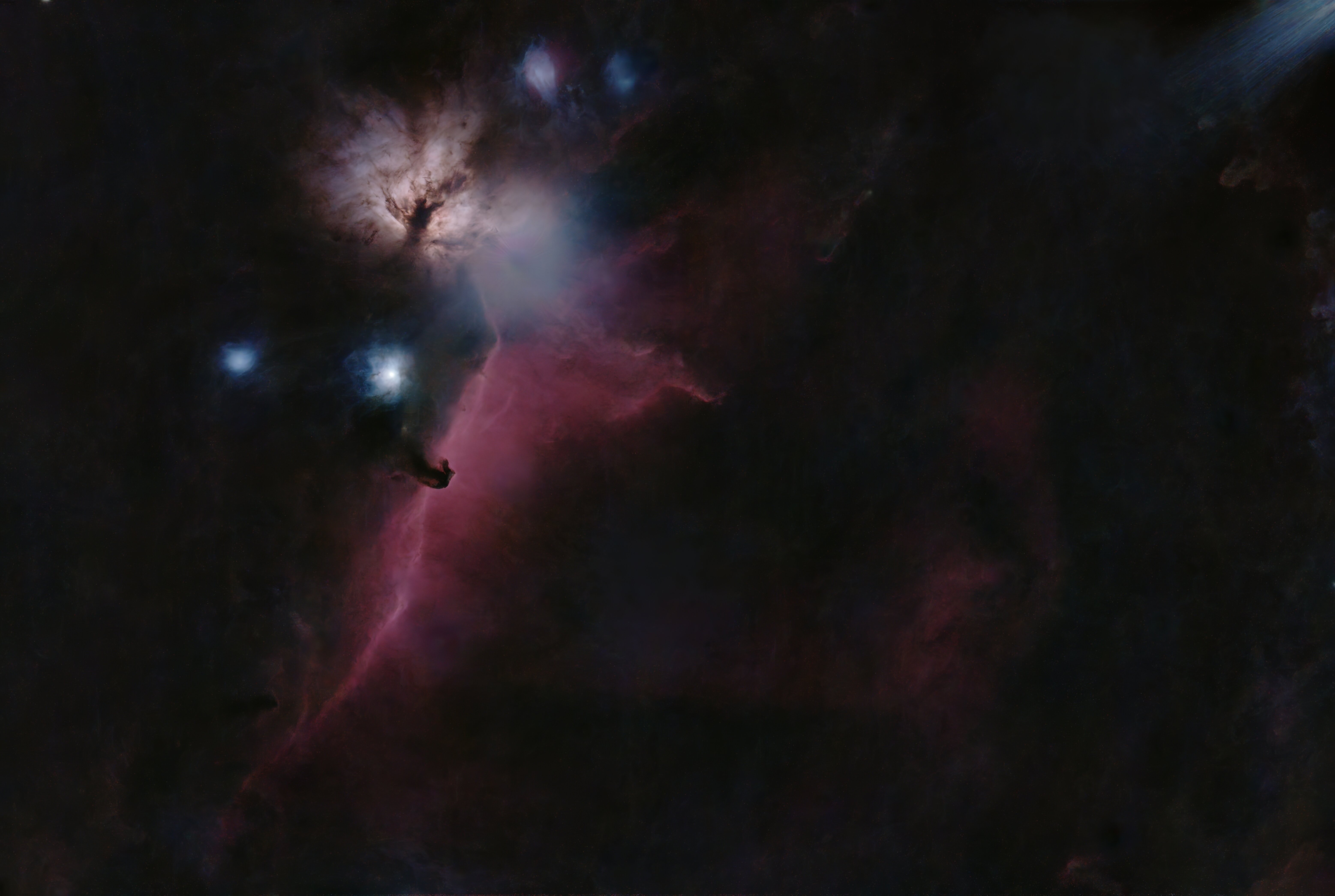

Et une brute de 5 min a 60km de paris, avec filtre dual band. la on est a peu pres au niveau de ta photo de 1 h avant meme de traiter.

24 minutes ago, Laurent777 said:
je vais être largement au-delà de la règle des 3 sigmas
La regle des 3 sigma, c'est un minimum. ya pas de max. le max c'est quand ton sub est grillé, tres rare avec un camera astro, mais ca arrive souvent avec un apn.
ya plein de logiciel, et comme tu as photoshop, essai celle que tu as sur photoshop. il y a aussi sur PI noise Xterminator, qui est peut etre le meilleur. il y a topaze denoise, nonoise AI, graxpert, etc... certain logiciel sont gratuit, d'autre payant.
Essaye deja celui que tu as !
Sinon, comme j'ai ecris, si tu peu te deplacer, ca change tout.

Il y a 7 heures, Laurent777 a dit :
Merci pour ce retour (et la précédente réponse que je n’ai pas remerciée au passage, désolé).
Un truc que je comprends pas : si je fais une pause de 1-2’, je vais être largement au-delà de la règle des 3 sigmas, alors que là, je suis déjà à 6*, non ?
Du coup, les réductions de bruit, tu les fais avec quoi ? Sur les brutes ? Siril peut le faire ou pas ?
Je vais jeter un œil aux filtres aussi.
si tu es déjà à 6 sigmas, il n’est pas utile d’augmenter ton temps de pose unitaire. Ton problème est la pollution lumineuse qui noie le signal. Sans filtre à bandes très étroites avec un ciel Bortle 8 il n’y a point de salut, c’est un investissement vite rentabilisé si tu ne peux pas te déplacer pour trouver un meilleur ciel. Néanmoins tu peux tenter de cumuler beaucoup plus de pose pour augmenter le ratio signal sur bruit (en racine carré du nombre de poses). En faisant 4 fois plus de poses, tu devrais, en théorie, gagner un rapport 2…
Edited by Titophe
Posted
Il y a 8 heures, Ant-1 a dit :
sous un ciel borttle 8 ça va vite...
c'est pas qu'il n'y a pas de max, c'est qu'a un certain moment on ne gagne plus rien sur le bruit de lecture et que si on augmente encore le temps unitaire on perd sur le SNR final (pour un temps global donné).
Il faut trouver le juste millieu.
Il y a 12 heures, Laurent777 a dit :
normal avec une heure, vise 3 ou 4 heure mini suivant les cibles.
tout ça en même temps.
Il y a 8 heures, Laurent777 a dit :
je peux augmenter mes temps de pause et on verra bien ce que ça donne.
tu risque de perdre du signal.
le but n'est pas de faire les poses les plus longues possible, mais bien de trouver le compromis optimal pour avoir le plus de signal propre possible sur une brute, et d'en empiler le maxmimum.
si tu est à 6 sigmas peut être que ton signal commence à être noyé dans la PL, comme dit plus haut, trouve toi un filtre selectif, si t'as pas un gros budget un 10 ou 12nm c'est déjà très bien.
chez altair ils ont des filtres à très bon rapport qualité prix, meilleurs à mon avis que ces affreux optolong qui bouffent le bleu et génèrent des halos.
le altari tri band est pas mal du tout, bande un peu large mais pas cher.
Pour resumer :
pas besoin d'avoir un rapport sigmas plus haut que 5x
trouver le temp d'expo correspondant à ce rapport
faire au moins 3 à 4 heures minimum
bosser plus finement le traitement (là tu as cramé tout tes blancs et ton ciel est bouché comme pas possible).

il y a 32 minutes, Laurent777 a dit :
Tu as un avis sur la brute, est-ce que déjà elle a trop de bruit
du bruit y'en a pas sur ta brute, on parle de bruit de lecture pour le moment, c'est la première chose à supprimer lors de la prise de vue.
par contre elle est déjà "toue blanche" à cause de la PL, donc il faut te trouver un filtre ou poser moins longtemps.
si tu pose comme ça t'a été suggéré 3 minutes.... tu n'aura plus du tout de signal.
Il faut sortir de cette idée fausse que plus une unitaire est longue, meilleure elle est, il y a beaucoup d'autres paramètre qui entrent en jeu.
Pour faire simple : un setup + un ciel + une cible = un temps de pose unitaire.
Il faut trouver les temps de pose (unitaire et totale) qui permettent d'avoir un bon SNR final, sans bruit de lecture sur une brute, et ce pour une cible sou un ciel avec un setup.
il y a 33 minutes, Laurent777 a dit :
c’est que si je diminue à 20s par exemple, sur 3-4h, ça me fait une grosse quantité d’images
ben oui... y'a pas de secret. mais tu augmentera ton SNR et tu aura plus de signal (si il n'est pas déjà noyé dans la PL).
il y a 34 minutes, Laurent777 a dit :
un filtre pourrait arranger les choses
sous une grosse PL, et sur des cible faibles y'a pas le choix, il faut un filtre sélectif.
ça te permet d'eviter la PL et de poser un peu plus long, du coup moins d'image à empiler.
il y a 39 minutes, Laurent777 a dit :
tu aurais une idée de ce que j’ai mal fait comme traitement ? J’ai suivi le post traitement classique dans Siril. Et après un passage dans PS avec des scripts astro et un rééquilibrage dans Lr après.
je ne suis pas un pro du traitement, mais tu a cramé les blancs et trop tiré vers le noir, à toit de voir où tu as fait ça, ça peut être à l'étirement d'histo, au traitement des couleurs...
encore ici pas de secret, si y'a pas le signal sur ton image, tirer les curseur n'y changera rien.
si il y a beaucoup de bruit ça ne fera que faire remonter ce dernier.
en simplifiant énormément, la camera, quand elle reçoit un photon, le transforme soit en signal soit en bruit.
ton pixel est donc soit bruit, soit nébuleuse.
donc si tu pousse les curseurs, les pixels bruit sortiront autant que les pixel nebuleuse, et sil ils sont plus nombreux on ne vera qu'eux.
Il faut voir ce qu'une brute d'empilement est capable de donner et essayer au mieux de le faire sortir, mais tu ne pourra pas en avoir plus.
Le truc du Pec-Citron "quand y'en a pu y'en a encore" ne s'applique pas en astro 😜

Bon, je pense que même si mes brutes sont un peu bruitées par le fond de ciel, j’ai un peu trop forcé sur les post traitements dans Siril. J’ai tout repris et j’ai moins forcé notamment sur la première étape d’étirement de l’histogramme hyperbolique, et après Siril, je suis passé direct dans Lr. Le résultat est pas mal, et en plus, j’ai bien réussi à faire disparaître du bruit.
Posted
C'est beaucoup mieux. un point, a une etape (je sais pas laquelle) tu a "clipper " le fond de ciel, il a disparu.
Tu vois bien sur ta photo que le ciel est noir.
Essai d'eviter ca, garde le sombre si tu veux mais il faut qu'il reste un peu de lumiere, gris fonce, presque noir, mais pas noir noir..
