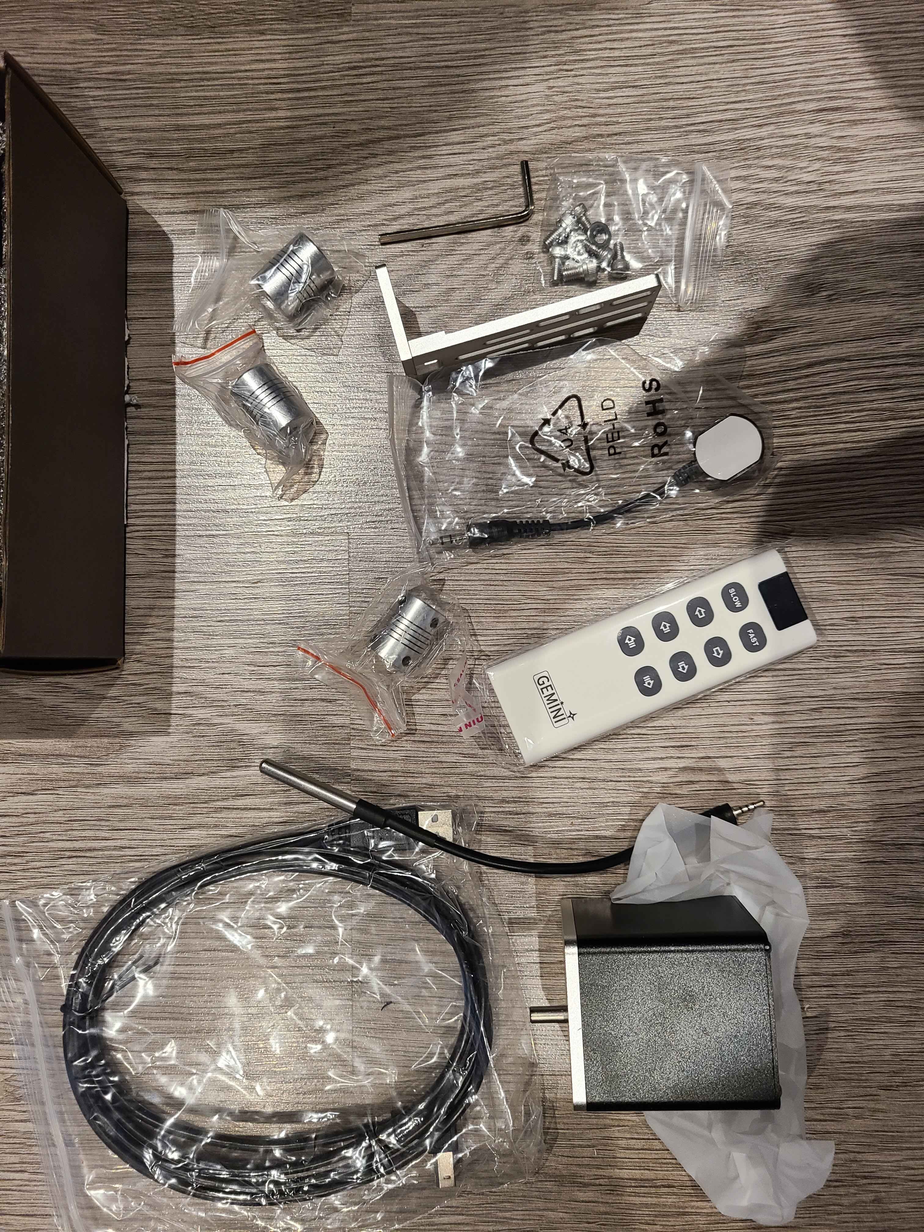

gehelem Posted January 7 Posted January 7 Si je peux me permettre J'ajoute celui-ci, je vais le recevoir d'ici qq jours (100€ avec la livraison) https://a.aliexpress.com/_Ey8KuP2 Quote

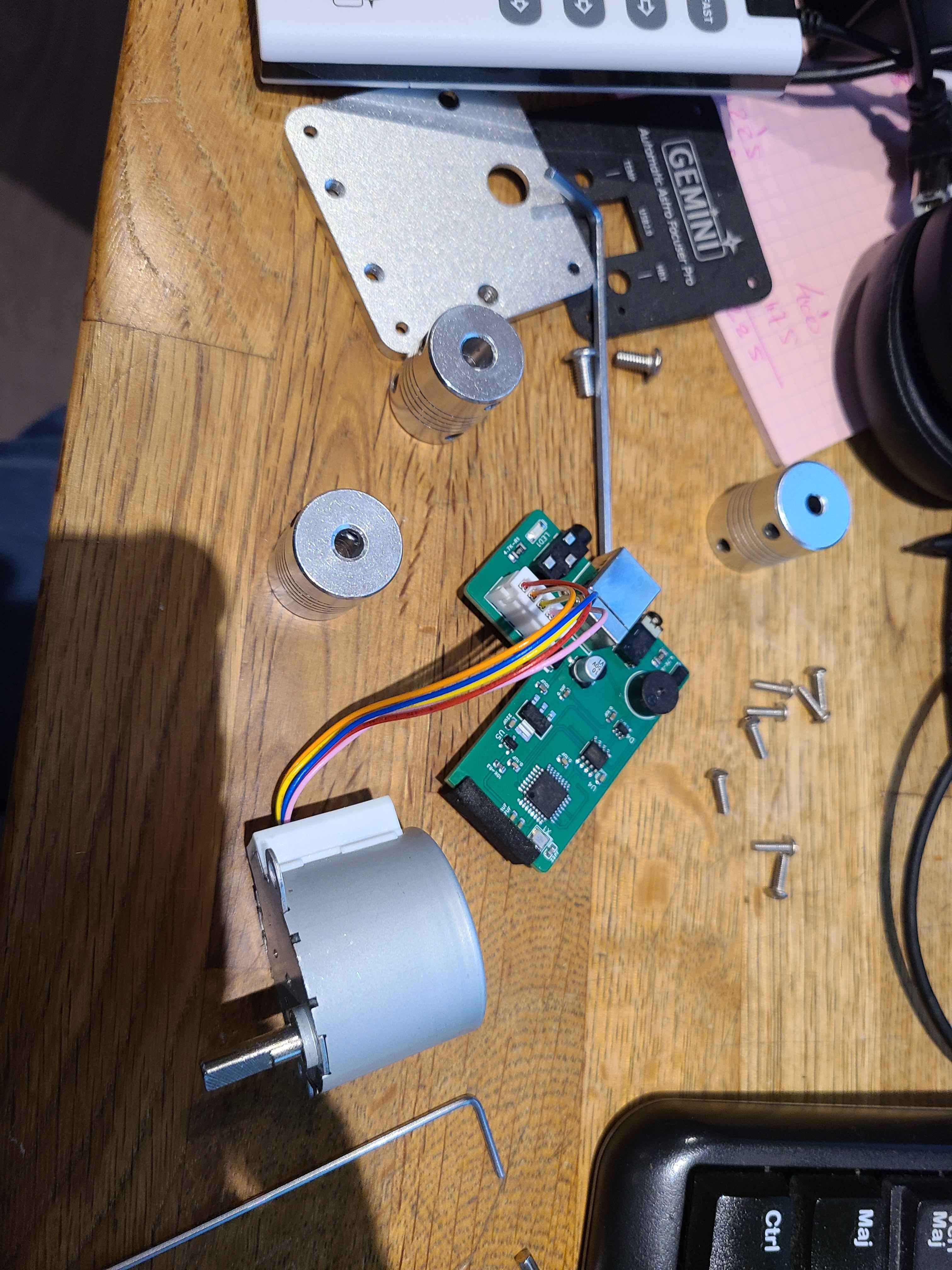

manu69 Posted January 7 Posted January 7 il y a 59 minutes, gehelem a dit : Si je peux me permettre J'ajoute celui-ci, je vais le recevoir d'ici qq jours (100€ avec la livraison) https://a.aliexpress.com/_Ey8KuP2 alors oui certes il n'est pas très cher mais le problème ce qu'il n'est pas fait pour un train optique lourd (en tous cas faudra mettre le mode "slow") et de plus j'en ai démonté un et j'ai trouvé un moteur type 28BYJ48 dedans donc je trouve perso que c'est une grosse douille d'autant plus que ce type de moteur on le trouve pour 2 à 3 euros sur alibaba en les achetant par dizaines après certes pour ce gemini on a un driver ascom et tout ça mais pour moi ça ne justifie pas le prix à voir ce qu'a l'AAF de TT comme moteur mais ça m'a l'air bien plus sérieux ceci dit ça reste mon avis cdt Quote

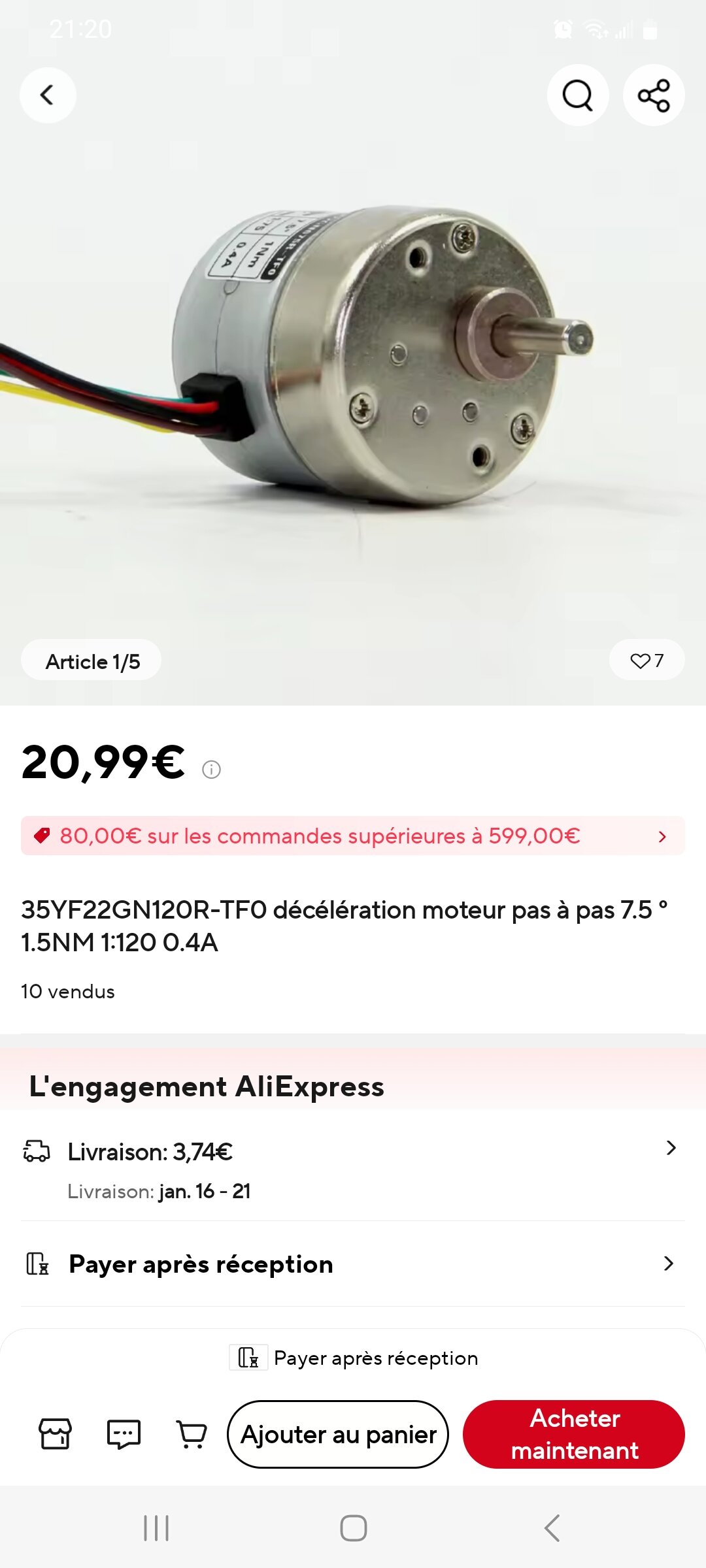

gehelem Posted January 7 Posted January 7 A voir en effet Bon ceci dit : le zwo que tout le monde a et dont peu se plaignent est équipé lui aussi d'un moteur euh... simple (ref trouvée sur CN) : Je vous dirais quand j'aurai reçu le mien, "Don't turn it on, take it appaaaaaaart" ! (L'empatement des fixations du moteur ne ressemble pas à un simple 28byj48 selon moi) Quote
manu69 Posted January 7 Posted January 7 (edited) il y a 13 minutes, gehelem a dit : (L'empatement des fixations du moteur ne ressemble pas à un simple 28byj48 selon moi) à voir moi perso c'est ce que j'ai trouvé à l'intérieur du gemini il y a 13 minutes, gehelem a dit : le zwo que tout le monde a et dont peu se plaignent est équipé lui aussi d'un moteur euh... simple (ref trouvée sur CN) : euuh, si je peux me permettre je m'en plains ; bon je ne l'ai plus aujourd'hui mais c'était une vraie galère pour le backlash et j'ai découvert une chose dedans : dans le moto-réducteur les petits pignons crantés sont en plastique ce qui fait que le backlash change tout le temps du moins j'avais ce problème sinon tout était bon pour moi. Et sinon maintenant j'ai celui de Ioptron et il a un backlash minime comparé au EAF de ZWO que je possédais et surtout les pignons dans le réducteurs sont en métal.... bon je vais arrêter là pour qu'on revienne au focuser de touptek pour pas non plus trop polluer ce post cdt Edited January 7 by manu69 1 Quote

gehelem Posted January 9 Posted January 9 Ne vous fatiguez pas 🙂 le lien avec le mfp2 et le Gemini est tellement trivial que ça semble en être la base : je viens de recevoir le mien et figurez vous que c'est le driver indi mfp2 qu'il faut utiliser (avis perso : tout pourri, j'aime pas du tout) je vais ouvrir un fil dédié sur ce truc pour ne pas polluer ici, mais en attendant ça m'a bien l'air de faire l'affaire une dizaine de pas de backlash, ce qui m'étonne un peu, et assez reproductible moteur de base un peu plus gros q'un simple 28BYJ48 mais qui semble sorti du même type de fabrication (je vais essayer de trouver la ref, pas facile il n'y a aucune indication sur le moteur) 1 1 Quote

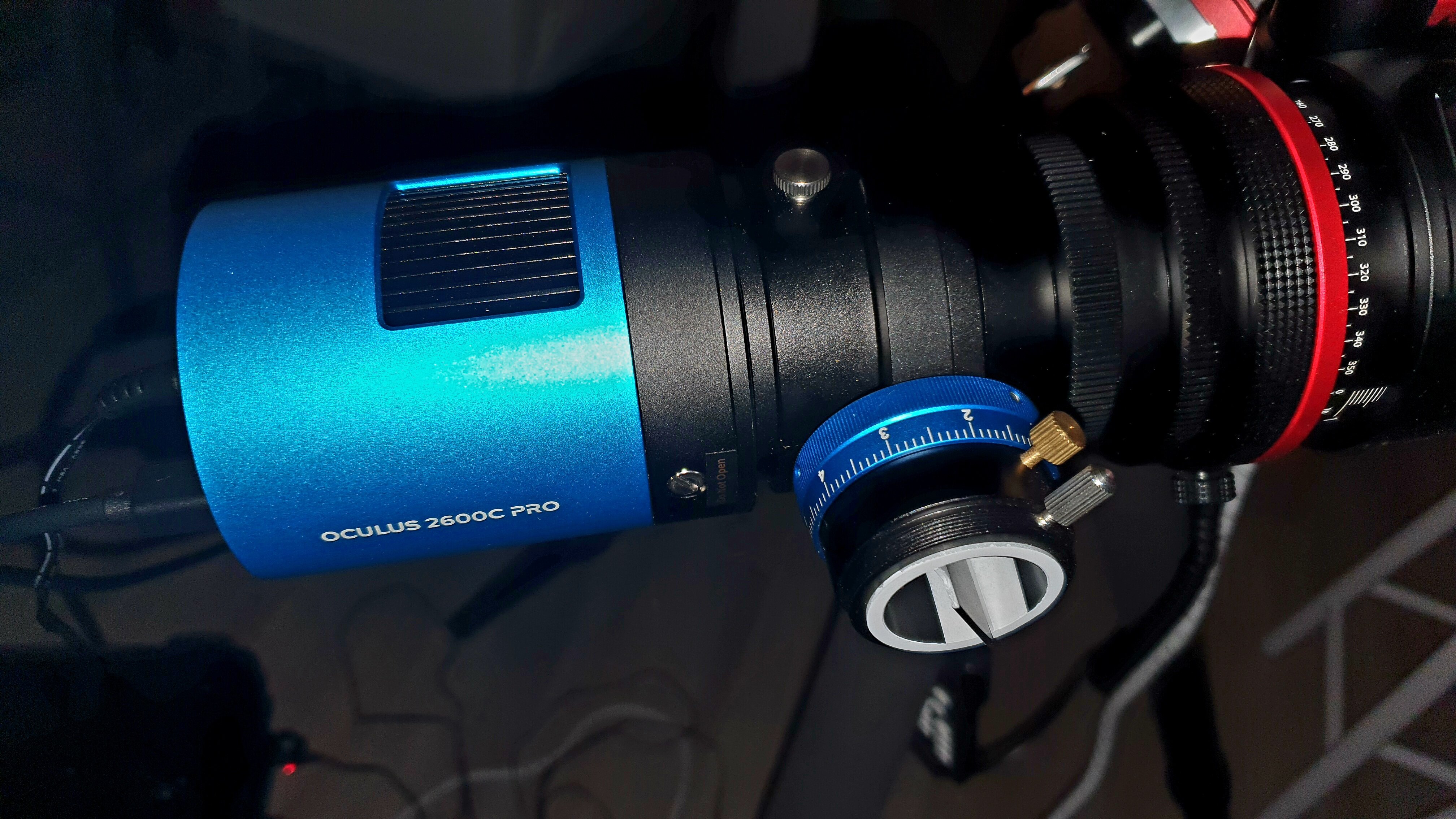

Hubus Posted January 22 Posted January 22 (edited) Merci pour votre retour, En possession d'une 2600C de chez touptek ainsi que son porte filtre et OAG de la même marque je partirai plus tard sur celui-ci et pour un setup full bleu 😍 Edited January 22 by Hubus 1 Quote
