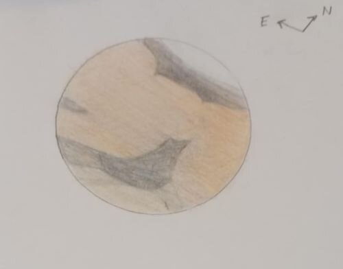

Bonjour tout le monde,
Je vous partage, en toute humilité, mes premiers dessins martiens qui ont deux avantages : me permettre de garder, dans un petit carnet, des souvenirs de mes observations... et de constater l'immense marge de progression dont je bénéficie 😄 La finalité du dessin dans mon cas n'est pas vraiment le partage, ce message s'adresse surtout comme un remerciement à celles et ceux qui m'ont tant apporté sur ce forum, et qui continuent de le faire ! Grâce à vous toutes et tous j'ai eu le courage de me lancer et quel plaisir ! La finalité du dessin pour moi n'est donc pas le partage, mais surtout m'entraîner à observer avec attention et méthode. Entraîner mon œil et mon cerveau à décrypter ces petites images turbulentes dont le ciel me gratifie.
Jeudi 16.01, lunette APO80 sur AZ4, grossissement 102x et filtre jaune #12.
Le ciel était superbe ça aurait mérité de grossir plus mais j'ai toujours pas acheté de barlow. C'est la zone de Syrtis Major, la calotte polaire Nord était très éblouissante et masquait tout le haut de la planète. L'image était néanmoins gratifiante malgré le faible diamètre de l'instrument.
Vendredi 17.01, Mak150 sur EQ5 avec suivi, grossissement 268x et filtre orange #21. Ciel correct pour mon domicile, avec tout de même de grandes variations de contrastes et stabilité de l'image. Beaucoup plus de détails visibles qu'à la lunette, notamment des différences de luminosité au sein même des formations sombres (Syrtis Major en forme de sabot presque noir). La calotte polaire bien moins éblouissante laissait apparaître des formations sombres en anneau autour de pôle.
Chaque observation a duré environ une heure (un peu plus pour la deuxième je pense), j'ai dessiné à l'oculaire directement et ajout des couleurs dans un second temps, au chaud et en pleine lumière. Je ne suis pas du tout satisfait par la colorisation de mes dessins, je n'arrive pas à grand chose dans les nuances avec mon jeu de crayons de couleurs basique 😶 Malgré tout, je retrouve quelques similitudes avec avec d'autres dessins d'observateurs martiens bien plus aguerris que moi (notamment @Algenib ici même), notamment certaines formes ou courbent qui m'ont fait énormément douter de ce que je voyais.
Une expérience très enrichissante en tant qu'observateur en tout cas !
Je vais aller re-potasser un peu le livre Astrodessin moi... 😅

Bravo Geoffrey de t'être lancé !!....:)
Et avec encore plus de mérite, sous des conditions  de météo hivernale....
C'est plus qu'encourageant...Mars me semble en effet une bonne cible pour débuter l'Astro dessin planétaire...les détails de Jupiter doivent être plus complexes à retranscrire...
Et puis elle est à son avantage en ce moment...
il y a 18 minutes, GeoffreyJoe a dit :
Qui correspondraient à des zones de fonte de la calotte ... d'après des infos que j' ai pu recueillir sur le forum ?
C'était bien visible , sur ma dernière belle observation de Mars du 13 janvier..

Il y a 5 heures, GeoffreyJoe a dit :
Jolie merci pour ces dessins ! La zone sombre en dessous de la calotte glaciaire j'ai bien pu l'observer en fin d'année dernière, à 148x

Il y a 5 heures, Lune cendrée a dit :
C'est vrai que dessiner tout engoncé dans 3 épaisseurs + blouson de ski, qui plus est avec des gants, ce n'est vraiment pas pratique 😅 surtout les gants en fait, c'est assez handicapant si on veut être précis.
Pour avoir testé Saturne, Jupiter et Mars, les trois m'ont posé des difficultés différentes. Pour la première, le système d'anneaux est difficile à dessiner (pour un piètre dessinateur comme moi). Pour Jupiter évidemment le nombre de détails accessibles rend l'exercice difficile. Avec Mars, c'est la petitesse de l'ensemble qui rend la chose peu aisée.
La difficulté commune pour moi c'est la colorisation du dessin, pour le moment je n'ai jamais été satisfait de mes résultats. Le talent ne se trouvant pas en rayon, je vais commencer par acheter des crayons de couleur de meilleure qualité 😅
Merci, en tout cas j'y a pris beaucoup de plaisir et je vais recommencer !
Aux "experts" qui passeraient par là, remarques et conseils sont les bienvenus ! :)

Pour un essai bravo, résultat sur la 80 dénote d'une belle attention sur les détails
Posted
Bien!!!!! Excellente initiative et très bon résultat!!
pour le disque tu peux prendre un bol ou un grand verre et tracer le tour au crayon. ( j’évite les compas pour pas avoir un trou au milieu, et il ne faut pas utiliser de cache d’optique comme gabarit pour éviter de les polluer de poudre de graphite). Ensuite à l’ordinateur tu sélectionnes ton cercle, inversion de sélection pour noircissement du ciel :)
en tout cas tes dessins sont très bien tu as eu pas mal de détails et je trouve les couleurs réussies!
Posted
Bravo ! oui beaucoup de détails pour 80 mm ! Je n'en ai guère vu plus à la 100 mm récemment, en grossissant davantage.
D'acc avec Adam pour le cercle planétaire, je prends le contour d'un verre pour Mars.
Au début à la 80ED je coloriais aussi les formation en brun, maintenant elles m'apparaissent plus gris-ardoise.
Concernant la calotte, je ne l'ai pas trouvée aussi grande ?
Tu as raison pour le dessin, ça permet de bien s'entrainer à observer et d'aller plus loin. Et aussi en ciel profond !

Vaut mieux persévérer avec le 150 et laisser cette 80.
Pas besoin de pousser vers les 2D de grossissement si le seeing est moyen disons 5-6/10 selon pickering (les anneaux de diffraction d'une étoile s'évanouissent à la vision. Un 150-200  doit suffire pour montrer une meilleure stabilité.
Si l'image apparait trop brillante essayer le filtre polarisant variable pour atténuer la brillance du disque. Vous en verrez plus.
Les grands détails seront mis en place sur le dessin (l'esquisse de leurs contours). Y compris NPC.
Puis on recherchera ce qui est moins contrasté, les mettre en place en tentant de respecter des niveaux de pris.
Cad faite du noir et blanc d'abord...
Revenez aux détails principaux en notant les niveaux de contraste, pareil les niveaux de gris.
Recherchez les nuages les plus évidents (en ce moment plutôt sur les bords) en essayant d'délimiter leur étendue.
Donc le noir et blanc est ce qu'il faut.
Quand on arrive à le réaliser, passez aux filtres colorés et dessinez tjs en noir et blanc.
Essayez de respecter les niveaux de gris dans toutes les situations.
Ce qui intéresse sur Mars ce sont d'abord les nuages atmosphériques que l'on place par rapport aux grands détails et qui peuvent amoindrir ou cacher des formations visibles sans.
Laissez la couleur, ce n'est que pour l'esthétique. Il faut trouver la gamme de crayons qui vont bien. Il faut les bruns, orangé, cream yellow, bleu clair pastel, blanc, etc. C'est très subtil. On peut tenter la couleur du sol vue à l'oculaire. C'est une donnée variable dans le temps.
Ceci dit avec 2D c'est l'égout et les couleurs!... Ce n'est pas parce que l'on perçoit quelque chose que c'est correct.
Il faut rester sur 1D et un poil au dessus.
Et surtout tout ça en position assise confortable.
Des oculaires "trou de serrure" apporte aussi pour la concentration, ce n'est pas un survol...
Des bons ortho, plossl avec champs limité à 45°, c'est le top.
Avec le mak 150, des focales de 12, 10, 9, 7, 6. suffisent (150-300x) pour toutes les situations.
Surtout quottez le seeing sur une étoile proche pour comparer avec le grossissement utilisé.
Normalement:
5/10: 150-180
7/10: 180-225
9-10/10: 260-300.
Pour un scope qui vaut mieux que L/4.
Et quelques douzaines de dessins dans un premier temps. Apres le virus doit s'implanter et la vue mûrir.

Bonjour et merci pour ton commentaire @Algenib.
Il y a 17 heures, Algenib a dit :
Effectivement, j'ai commencé l'observation vers 163x et l'image était plus stable mais j'ai tendance à pousser un peu les grossissements, quitte à attendre les (parfois rares) trous de turbu où l'image se fige pendant quelques instants. J'essaierai de détailler mars en restant à 163x pour voir.
J'ai hésité pas mal à vrai dire, et je pense que je vais essayer la prochaine fois de faire de me cantonner au crayon à papier et tester le niveau de gris. Je dessine avant tout pour me faire plaisir et garder un souvenir personnel des observations, mais je pense que le résultat sera autant (voire plus) flatteur sans les couleur qui comme tu le dis sont très difficiles à coucher sur papier.
Je suis bien d'accord, c'est primordial pour moi avec ou sans astrodessin à la clef !
Normalement:
5/10: 150-180
7/10: 180-225
9-10/10: 260-300.
ça je ne le fais jamais de manière formelle ! Pareil, je tenterai les prochaines fois. J'adapte le grossissement de manière empirique selon l'image rendue par la planète à l'oculaire. J'utilise des Explore Scientific 82° : le 11mm et le 6,7mm (parfois le 18mm pour 100x de Gr mais jamais sur Mars).
Merci pour tous ces conseils en tout cas, je vais poursuivre... quand dame météo le décidera !

Le papier à dessin crème très clair (canson) et des crayons HB, 2H çà ira bien en faisant un cercle de 35-50mm de diamètre au trace cercle, c'est bon.
Et puis en y ajoutant le terminateur en tenant compte de la phase planétaire.
La calotte polaire est une bonne référence de départ en ayant repéré l'axe N-S à l'oculaire pour mettre en place.
Quant aux oculaires, pensez trous de serrure, c'est supérieur et aide à se concentrer sur l'objet et sur un détail de l'objet. Pas de survol...
Ne cherchez pas à grossir pour grossir pour respecter "la théorie du trou de turbulence" qui n'est qu'une belle théorie de papier.
Il faut repasser une douzaine de fois au moins sur la même formation pour s'assurer de sa réalité, puis plusieurs fois sur le dessin global pour vérifier les mises en place (sous 3min) et la véracité des détails peu contrastés placés en fonction des autres (sous 15-20min).
L'heure noté est celle de la mise place des grands détails.
Tout çà avec une monture calée sur le nord et avec un bon tracking.
Quand vous aurez effectué quelques douzaines de dessins et plusieurs dans la même nuit de Mars, vous pourrez passer à vénus toujours au trou de serrure et en plein jour. Avec un goto c'est simple à trouver déjà, ou en pointant le soleil, puis par différence de coordonnées, visible au chercheur.

@GeoffreyJoe: merci pour tes dessins de la rouge!! Beau coup de crayon déjà.
Ça donne envie de me remettre au dessin aussi avec le mak 127 mais ça pleut, ça pleut et ça pleut... juste le temps parfois de faire quelques rapides vidéos smartphone. Le dessin, ça prend du temps, faut de la patience et une météo clémente.
@Algenib: tes dessins sont justes terribles en terme de détails !! C'est dingue ce que tu arrives à replacer sur papier. Merci aussi.

Le 21/01/2025 à 17:58, Algenib a dit :
Normalement:
5/10: 150-180
7/10: 180-225
9-10/10: 260-300.
Dommage de se passer de la couleur! Témoigner de ce que l’on observe en couleur, c’est pas mal de le faire avec de la couleur…. D’autant que l’atmosphère peut se montrer en couleur , pas que par esthétisme! Même si l’analyse des différentes info via des filtres et retranscrits en noir et blanc est intéressant :) . Le dessin en noir et blanc peut être utile aussi par exemple sur Jupiter si on veut limiter les info à retranscrire :)
Il y a 8 heures, Algenib a dit :
J’aime aussi beaucoup le bristol maintenant :)
pour les oculaires ce qui est important c’est aussi le confort!!
et je plussoie sur le besoin de vérifier plusieurs fois la réalité des structures que l’on observe, et annoter au besoin les doutes sur une structure représentée .

Conseiller des gens qui commence le dessin pour aller sur la couleur directement c'est en soi un découragement bien possible à courts termes.
Le dessin couleur peut apporter en rapportant les teintes du sol. Les formations en elle même sont des teintes brunes, grisâtre selon la pupille de sortie à l'oculaire. La turbulence dénature rapidement ces sensations.
Cependant les teintes du sol peuvent aider à interpréter ces nuages et montrer la présence de voiles en rapport qui décolorent la teinte orangée de Mars quand son atmosphère est claire.
Y'en a qui ont rapporté des teintes vertes et bleues, pourquoi pas, c'est sans réalité. Jamais vu au 305 ni à la 610mm.
En plus assigner la nature des nuages sur une simple vision de couleur sans usage de filtre reste quelque part bien hasardeux.
Vaut mieux démarrer gentiment en notant les formations accessibles et de noter ces nuages avec un crayon HB.
L'analyse des natures de nuages s'effectuera bien plus sérieusement avec des filtres colorés ayant une bande passante connue.
La physique des particules et aérosols constituant ces nuages est assez bien connue depuis ces années 40-50 de part leurs caractéristiques de réflectivité aux couleurs et de leur polarimétrie.
C'est une antichambre de la science, pas de la galerie picasso.
