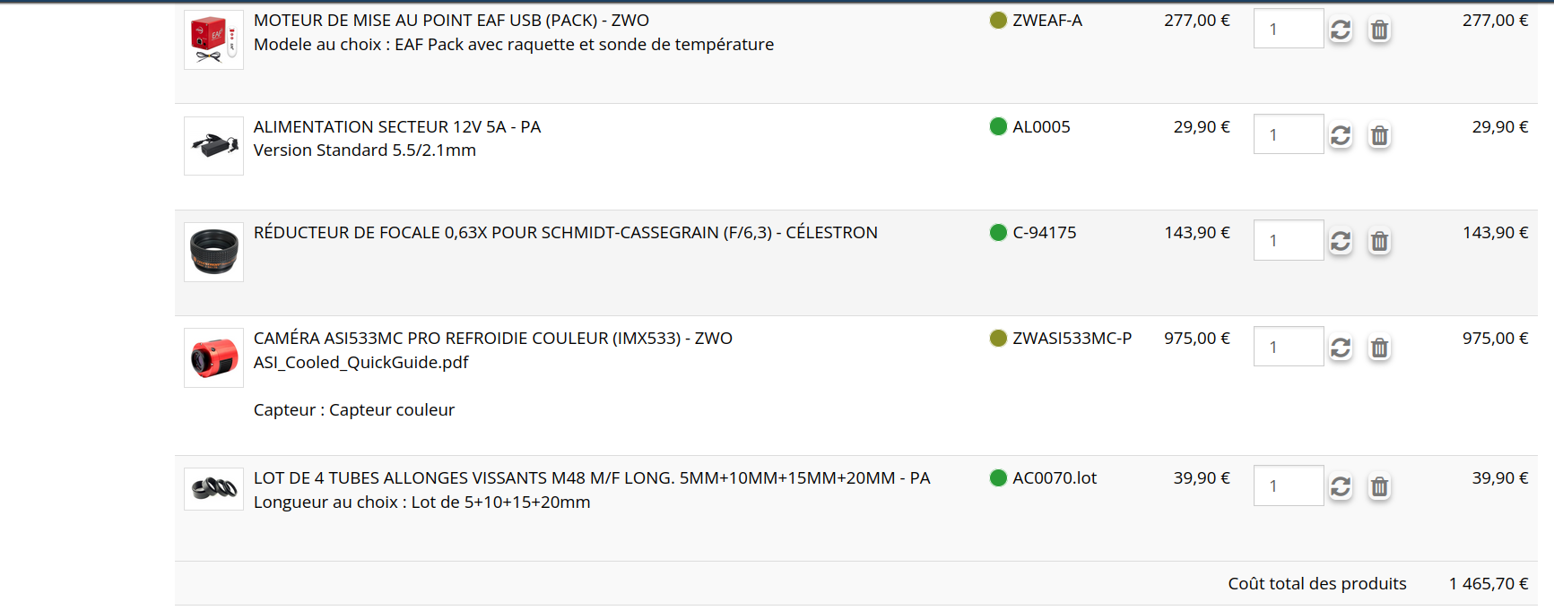

Bon c'est pas donné, mais pouvoir montrer les objets aux petits enfants mérite que je rêve encore un peu ou que je me décide.
http://www.astrosurf.com/uploads/monthly_2025_01/67910704e9d19_Capturedcrandu2025-01-2215-54-56.png.50ddf68f457899dde30820fe315e6c41.png
https://www.pierro-astro.com/materiel-astronomique/cameras-astro/cameras-ciel-profond/caméra-zwo-asi533-pro-refroidie-couleur_detail
https://www.pierro-astro.com/materiel-astronomique/accessoires-astronomie/alimentations-piles/alimentation-12v-5a-pour-montures-et-telescopes_detail
https://www.pierro-astro.com/materiel-astronomique/accessoires-optiques/correcteurs-reducteurs/réducteur-de-focale-0,63x-pour-schmidt-cassegrain-c1191-célestron_detail
https://www.pierro-astro.com/baader/08-accessoires-filetés-t2-et-pièces-auxilliaires/lot-de-4-tubes-allonges-vissants-m48-m-f-long-5mm-10mm-15mm-20mm-pa_detail
Merci d'avance.

Posted
Ecoutes tu fais ce que tu veux avec ton argent, mais je conseil pas de partir tout de suite sur ta liste de course ici, alors que tu a jamais vu la lune dans ton telescope.
Tu sera bien incapable de te servir de tout ca, il faut y aller par etape. De plus un focuser c'est pas necessaire, tu peux faire la mise au point a la main, il faut apprendre, et c'est pas simple a installer !!
Commence en visuel, puis photo de lune et planette avec ta 585, ton matos est fait pour ca.
Quand tu aura fais ca, tu comprendra mieux ce dont tu as besoin pour faire du ciel profond.
A mon avis, acheter une lunette grand champ a la place de la 533 et utiliser ta 585 avec, sera moins cher et bien meilleur en resultat !!
Mais encore une fois, utilise d'abord ce que tu as.
Et sors le telescope dehors quand il fait beau evidemment, quand il pleut, il y a pas d'etoiles... Mais n'ai pas peur de l'humidité et du froid, ton telescope les craint pas. Les instrument degoulinent de flotte presque toutes les nuits, et ils marchent tres bien. Faut juste les ranger au sec apres utilisation.

Posted (edited)
+1
Avec le prix de la 533 + le réducteur (dont tu n'as pas besoin en planétaire / lune) + le focuser (que tu n'arriveras jamais à installer sur ton Mak, en plus de t'être inutile à f/15 !!), tu as de quoi te payer une sacré belle lunette, qui te permettra de magnifiques images avec ta 585 !
Ant-1 a tout dit : commence avec ce que tu as (impossible de faire du ciel profond à f/15, et encore moins avec une 585 : donc lune et planètes)... et quand l'envie t'en prendra, équipe-toi d'une lunette, qui elle sera faite pour le CP. Tu as une monture de compèt et une super caméra, donc presque tout ce qu'il faut.
Moi aussi, j'ai un Mak (150) en plus de mes lunettes, les deux sont complémentaires mais hyper différents (toute l'année, on se sert de la lunette + caméra, pour le CP, et de temps en temps le Mak, pour la lune et les planètes, quand l'envie prend - en visuel, la plupart du temps).
Ps : le Mak et la 585, tu n'arrives même pas à avoir M51 en entier, alors que cette galaxie est minuscule !! Même avec le réducteur, ça rentre à peine... Et ça te donne un "échantillonnage" hyper trop fort, ta monture n'arrivera jamais à être assez précise... Bref, laisse tomber.
Même avec la 533, c'est très limite (même largeur, un peu plus haut, format carré) - et toujours un échantillonnage inadapté :
Par contre, parfait pour les planètes (sans réducteur) :
Et avec une lunette de 80, pour moins cher que la caméra 533... genre celle-ci https://www.pierro-astro.com/materiel-astronomique/lunettes-astronomiques/lunettes-apochromatiques/lunette-ts-photoline-80mm-f6-apo-triplet_detail qui est à f/6, voilà on respire :)
A f/6 tu es 6,25x plus "rapide" qu'avec ton Mak. Cela veut dire que pour faire une pose unitaire de 30s de la lunette, mais avec ton Mak, il te faudrait faire des poses de... 190s !!! (Plus de 3mn de pose par image ! 😛 )...
Même la jolie nébuleuse des "Dentelles du Cygne" rentre, avec ta caméra, sans réducteur (mais avec la lunette) :
Enfin, pour faire du SHO (les belles images colorées), on vise des nébuleuses (pas de SHo dans les galaxies), donc de grandes cibles, dont tu ne verrais qu'un centième avec le Mak... Et il te faudrait faire des poses de 120 à 180s par image AVEC LA LUNETTE !!! Donc, des poses de 12mn30 unitaire :D avec le Mak (bref, n'importe quoi, ça n'existe pas !)... Impossible de faire des nébuleuses au Mak ;)
Par contre, ce sera possible avec la lunette... Et si tu complètes ta lunette par un réducteur adapté (x0.8), tu pourras même prendre les cibles les plus grandes qui existent, comme la fameuse galaxie d'Andromède (M31) :
En plus, tu seras encore plus rapide (f/4.8 : 56% plus rapide, comme faire des poses de 120s mais en seulement 60s ! Ou si tu préfères : ramasser autant de lumière en 60s qu'en 120s sans le réducteur)...
Bref, de quoi t'occuper, en complément de ton Mak (qui risque de prendre la poussière à côté de la lunette, par contre ;) ).

il y a 34 minutes, Olivier-Fantasy a dit :
Je suis curieux de savoir pourquoi,le focuseur est utile en capture photo non?
Posted
il y a une heure, Olivier-Fantasy a dit :
https://www.youtube.com/watch?v=sLuppyCuCdw 28:16 Fitting the ZWO EAF
Je n'ai pas acheté de caméra ni la zwo585ni une autre pour le moment .
Dans ma question première, je demandais si cette caméra la zwo585.... pourrais faire le job.
Mais entre temps, j'ai / on m'a aidé trouver cette page que je cite.
Tu as tout à fait raison, il faut se faire au matériel avant de se lancer dans des frais aussi conséquents, le pb, c'est le temps qu'il fait, il pleut, le ciel est couvert (tautologie).
Je questionne qui veut bien me répondre, même si les réponses, faites, me déconseille, les "choix".
Je n'ai encore rien décidé!

Oui, je sais comment on installe un focuser sur un SC ou un Mak, mais je disais juste que tu n'avais pas besoin de ça pour débuter (sauf si tu es déjà un expert de la bricole sur du matos astro - ou si tu aimes te compliquer la vie, alors pourquoi pas ? ;) ).
il y a 48 minutes, serrepattes a dit :
Ah ok, j'avais cru que tu étais déjà décidé à l'acheter, car elle avait la bonne taille de pixels, etc. No souci... Du coup, tu ne veux plus de caméra pour ton Mak ? Car si oui, la 585 irait aussi bien sur le Mak que sur une lunette.
(Et pour la 533, oui je sais ce que c'est aussi - mais elle a des pixels bien plus gros, pas super adapté pour une lunette à courte focale)
Je te comprends, les temps couverts sont propices aux rêves sur les achats de matos (je fais pareil ! :) ).
Comme ça, tu as mon avis : la 585 et une lunette te ferait un ensemble capable aussi bien en planétaire qu'en ciel profond, pour montrer aux enfants en direct (en "visuel assisté" avec ton ordinateur). Et si tu étais prêt à mettre ce que tu montrais dans ton panier, alors ça te reviendrait même moins cher.
La 585 est tres bien, et prix raisonable, et c'est la plus recentes de toutes, avec tout les derniers avantages niveau electronique, bruit bas, pas d'amp glow, etc, elle est tres bien. C'est pas la question.
c'est juste que ton telescope est fait pour du planetaire. Et donc achete une camera 533 ou 585 comme tu veux, les 2 sont tres bien.
Et la camera + ton telescope seront bon en planetaire (inclu la lune)
Pour le ciel profond, garde la meme cameraz, et achete une petite lunette entre 250 et 500 mm de focale. Et ca te couvrira pour les photos ciel profond.
Mais je deconseille de ce lancer dans la photo de ciel profond sans avoir utiliser ton telescope.
Donc attend 6 mois, la tu aura utilisé ton telescope en visuel, photo de planete, et la tu decidera de ce que tu veux ou pas pour le ciel profond.
Car quand je vois que tu dis que tu as du mal a sortir dehors, car froid et humide, mes nuits de photo ciel profond c'est 8h par 0c  a essuyer la condensation verifier les bateries, refaire la focale, recadrer, meridian flip, il faut tout refaire, etc.
Juste loe temps de tout installer dehors avant de shooter c'est 1h en gros, alors que je fais ca depuis un paquet de temps.
 Comme en visuel, tu peux faire la mise au point a la main, ca marche tres bien. le focuser, c'est juste pour ceux qui veulent shooter quand ils dorment. Donc un set-up entierement automatisé qui marche tout seul toute la nuit.
Mais je conseillerait pas ca a un debutant qui doit deja comprendre comment on fait la mise au point
Posted
Il y a 1 heure, dob250 a dit :
Hello Dob250 :) C'est juste qu'un focuser permet une précision à quelques microns, indispensable quand tu es à f/4 et moins.
J'avais un hyperstar avant, f/2.2 : MAP impossible sans focuser !! Maintenant, avec mes lunettes, à f/4.5 j'ai le focuser, pour le confort... mais à f/5.6 je peux y aller grosso modo, ça passe (comme avec un appareil photo, en photo non-astro, la zone de netteté est bien plus grande avec un f/d plus grand).
Donc, à f/15!! :D Tu peux y aller à la main, ça ne risque rien, tu as largement de la marge ;)
(Après, si c'est pour rester au chaud et faire la MAP à distance, c'est une autre affaire - mais je pense que notre ami n'en est pas là)
Posted
Daccord avec tout ton post sauf ca. Je shoote a F3 et F4, et je fais tout a la main. avec le meme outil que l'EAF, a savoir l'outils de mise au point de l'asiair, qui donne des resultat plus precis que un masque de bathinov. je met en fonction video 1image/s et je tourne jusqu'a ce que l'etoile soit la plus petite, ca marche tres bien.
Posted
il y a 18 minutes, Olivier-Fantasy a dit :
D'accord je comprends ,je voyais ça de mon canapé au chaud 😂 et j'ai dans l'idée justement de prendre un mak180 en complément du reste
Posted
il y a 8 minutes, Ant-1 a dit :
Oui, ça marche aussi sur Sharpcap (que j'utilise pour le VA). On fait descendre le chiffre de précision au max, ça marche aussi bien à la main qu'avec un moteur de focus (mais pour la précision au micron nécessaire à l'hyperstar, j'ai essayé et abandonné : c'est justement ce qui m'a fait passer au moteur de focus, à l'époque).
