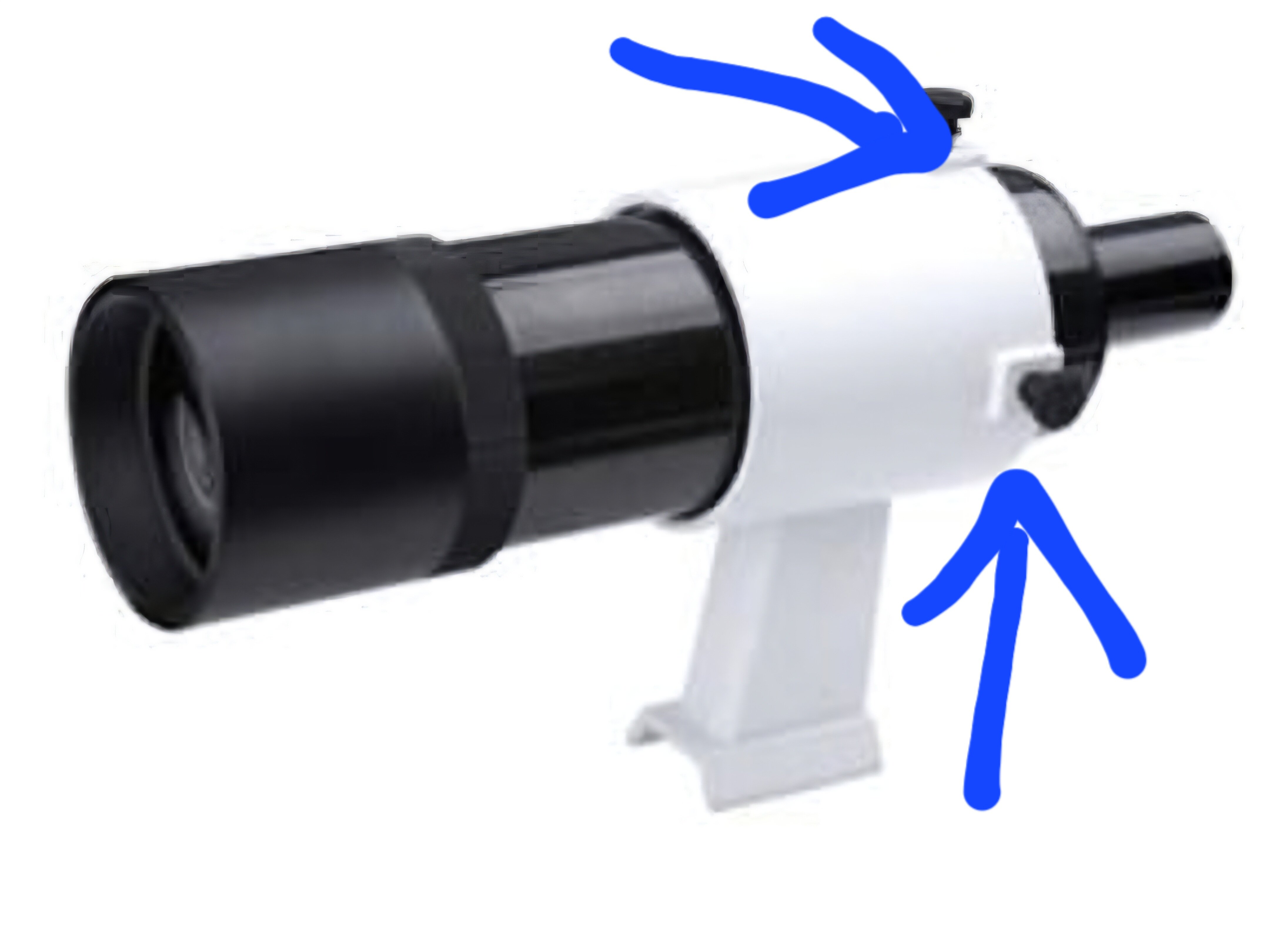

Easternrider Posted February 28, 2025 Posted February 28, 2025 Rassures toi, c'est une bête de guerre ton scope, on va procéder par étape et ca va le faire. Déjà, le chercheur. Sur son support tu as deux vis en nylon et un pivot sur ressort, le tout à 120°. Peux-tu viser la polaire sommairement ? Elle a l'avantage de ne pas bouger pendant ton réglage. Avec ton oculaire de plus longue focale tu repère l'étoile polaire et tu centre ton chercheur avec les deux vis en ́nylon. Il m'est arrivé de ne pas pouvoir aligner le chercheur avec mon telescope et c'était parce que la queue d'aronde était vissé légèrement de travers. Un petit coup de tourne vis et hop, ton problème sera résolu en pivotant le chercheur dans la bonne direction. Ne surtout pas devisser a fond, juste débloquer! Pour Jupiter, moi aussi elle ressemblait à une purée de poids hier dans mon 300mm. Ton telescope n'hésite est pas forcément entièrement responsable. Le seeing devait ne pas être de la partie. As-tu un oculaire de colimation? Un Laser? Quote

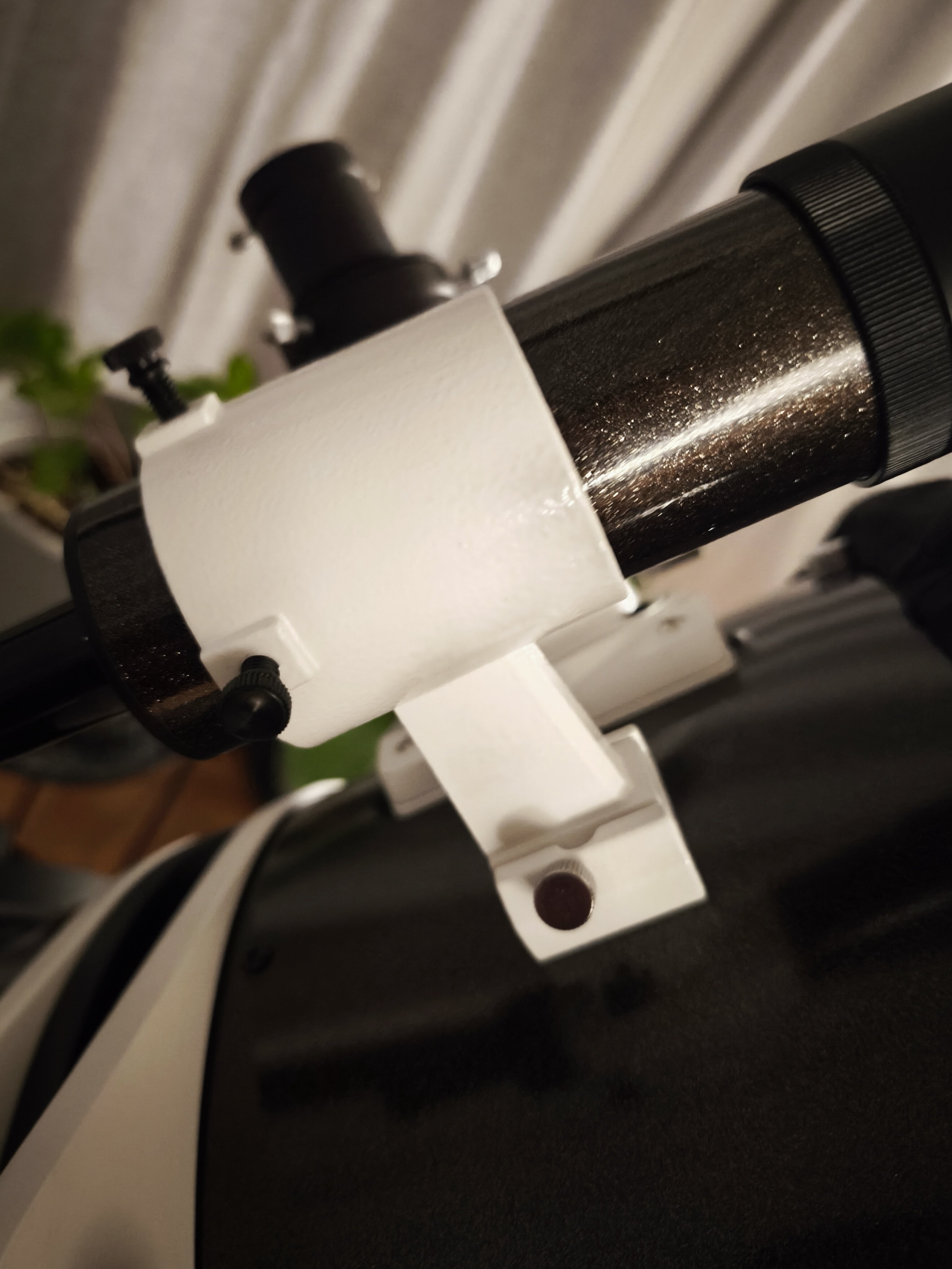

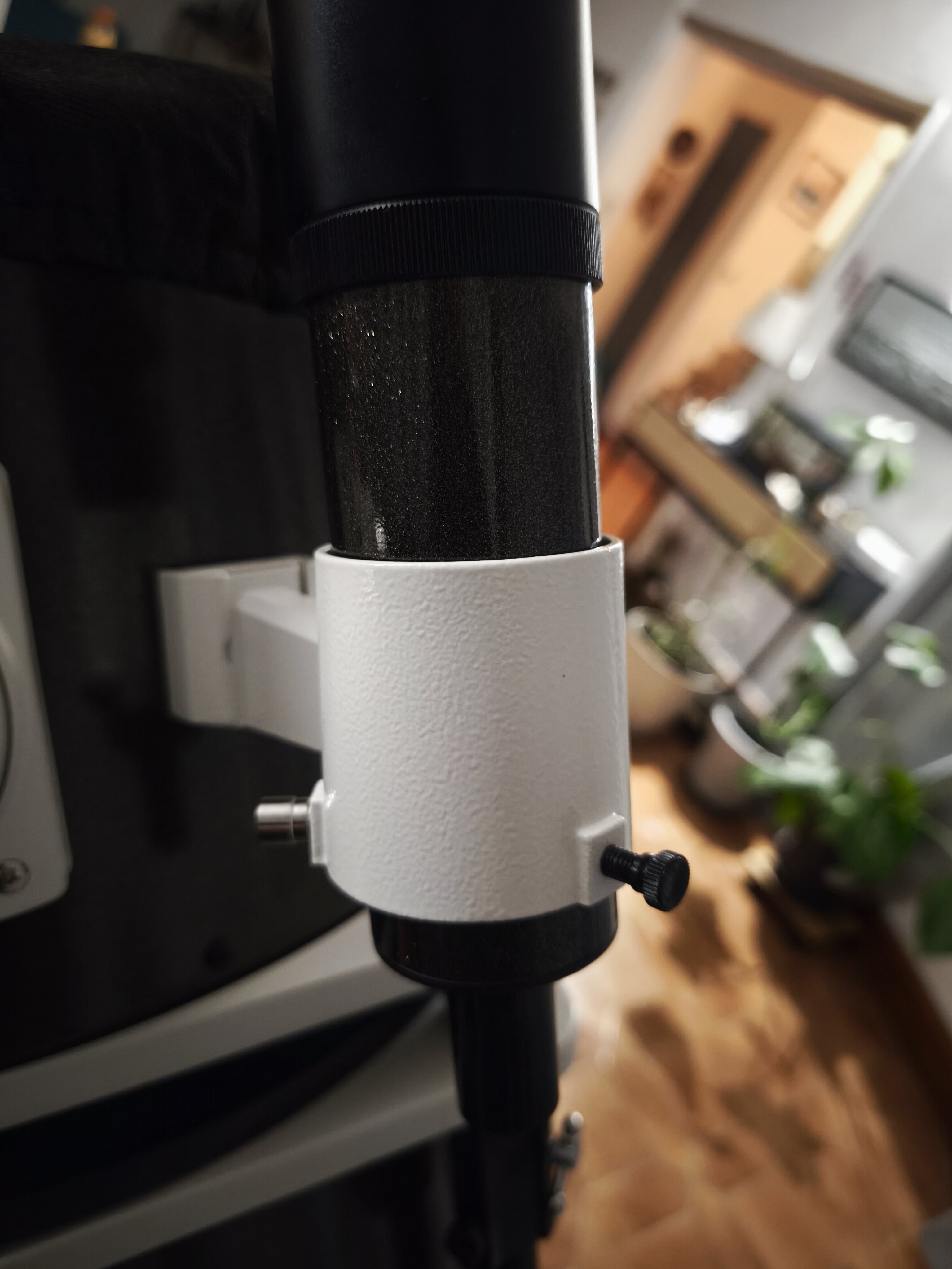

ikki2 Posted February 28, 2025 Author Posted February 28, 2025 Voici des photos de mon chercheur Non j'ai pas d'occulaire de collimation. Je viens d'en commander un. Est ce que c'est du de pas avoir assez laisser le miroir dehors juste 20 minutes avant de commencer à observer et que qu'il y a des turbulences atmosphérique ou le fait que j'ai pas de jupe Quote
Easternrider Posted March 1, 2025 Posted March 1, 2025 C'est bien un chercheur droit de 50mm de diamètre. On voit que tu as beaucoup de marge sur les vis de centrage en nylon. Vis les progressivement et successivement jusqu'à ce que ta cible soit centrée. Il est possible que ton telescope n'ai pas été en température oui. C'est un gros miroir que tu as là, avec une focale d'autant plus importante que ton 200mm. L'échange thermique fait ''danser'' les étoiles, c'est donc important de le laisser se mettre à température dès le couché du soleil, si tu le peux. La collimation elle va te permettre de gagner en contraste. Le seeing lui est indépendant de ton telescope puisque c'est l'atmosphère qui est en cause. Et tout cela s'additionne pour dégrader ton image. Pour savoir si ton telescope est en cause, n'hésite pas à regarder dans ton 200 mm en même temps pour comparer. Si l'image est parfaite dans le 200mm tu sera vite fixé sur la ́nécessité de faire une collimation aux petits oignons sur le 400mm. Courage, tu vas y arriver et ton telescope sera un vrai plaisir. 1 Quote

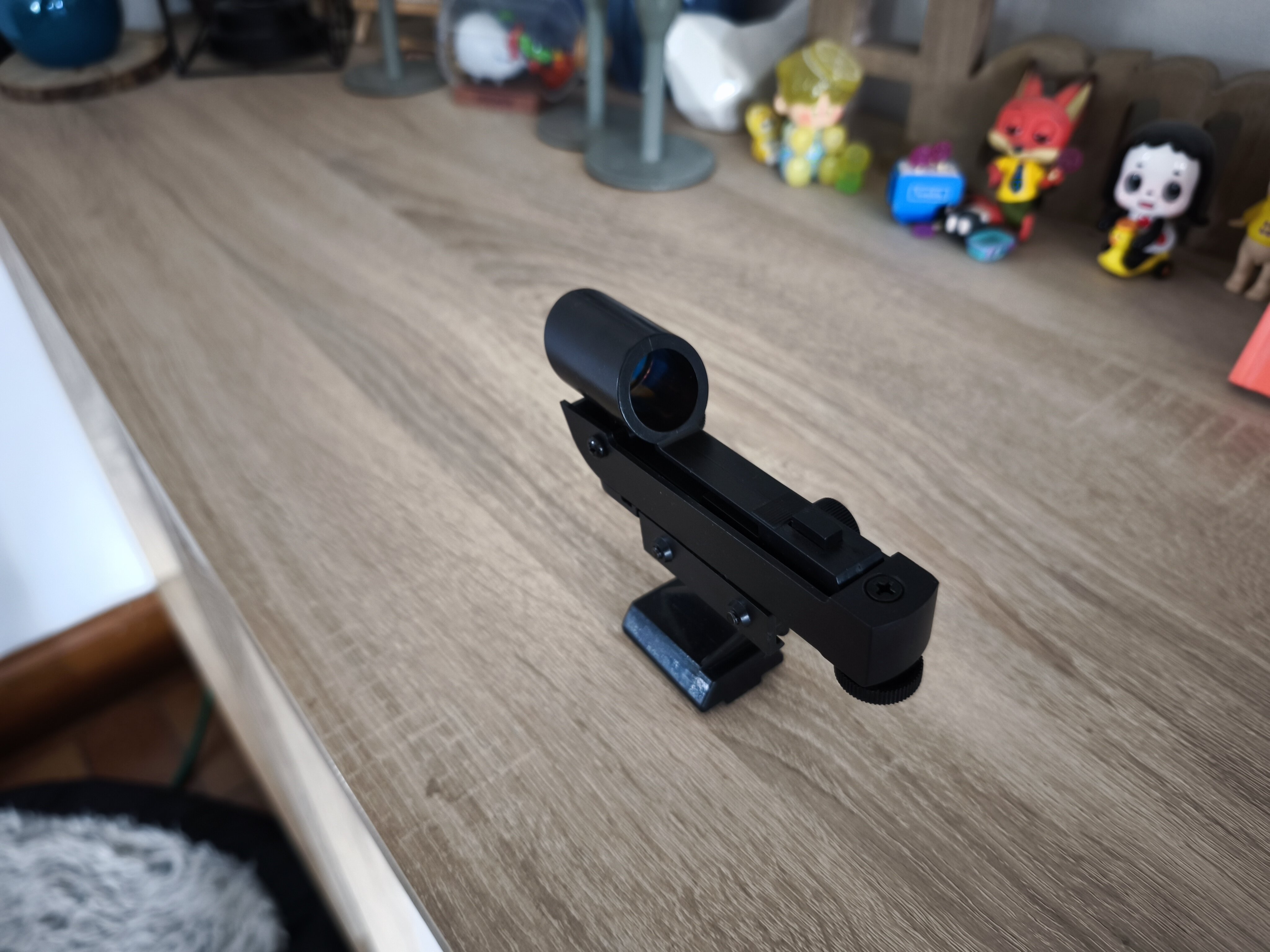

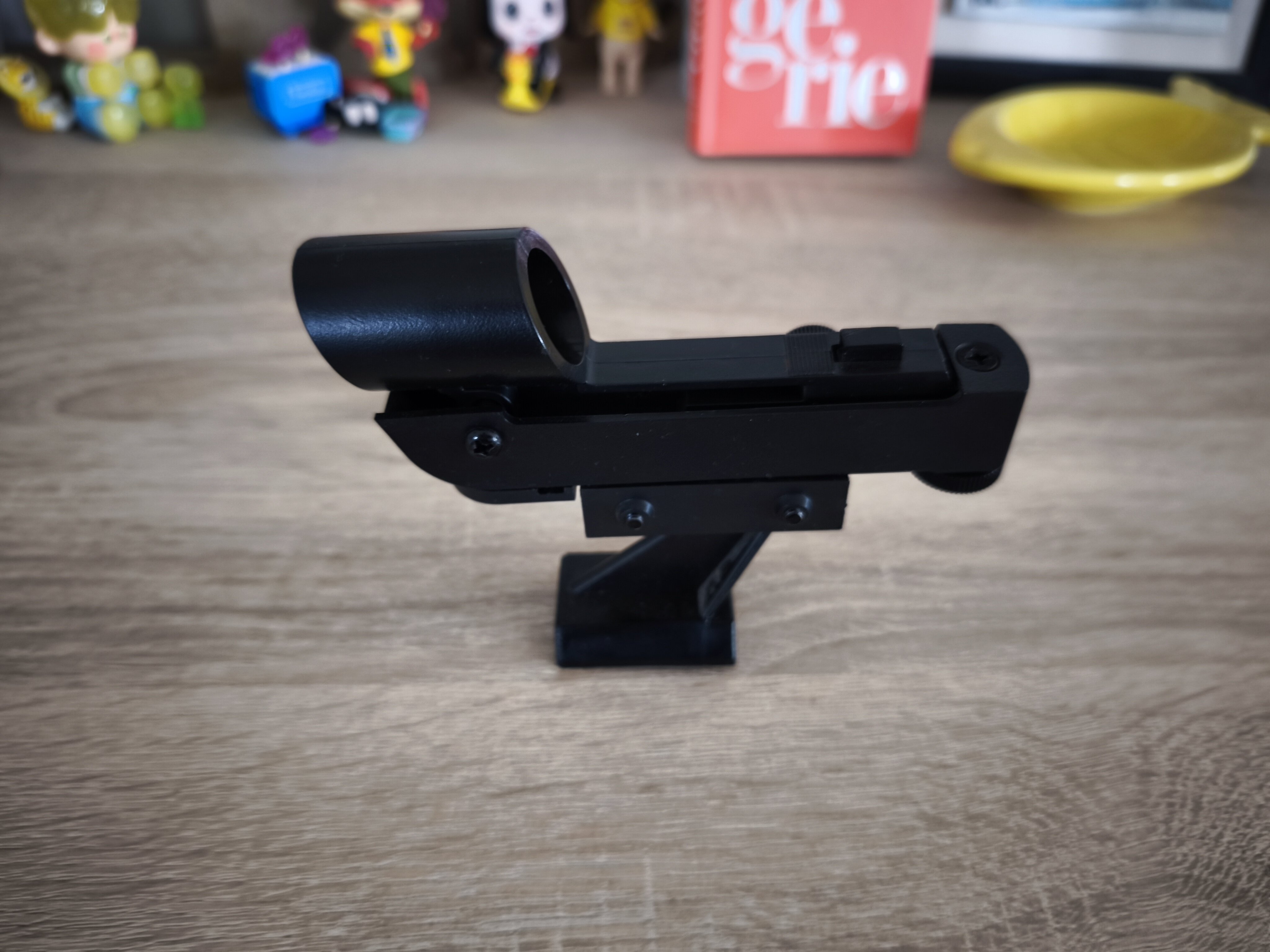

ikki2 Posted March 1, 2025 Author Posted March 1, 2025 Autres questions, J'ai celui ci en chercheur. Lequel est le mieux, celui avec mon 400mm ou celui à visé à point rouge Quote

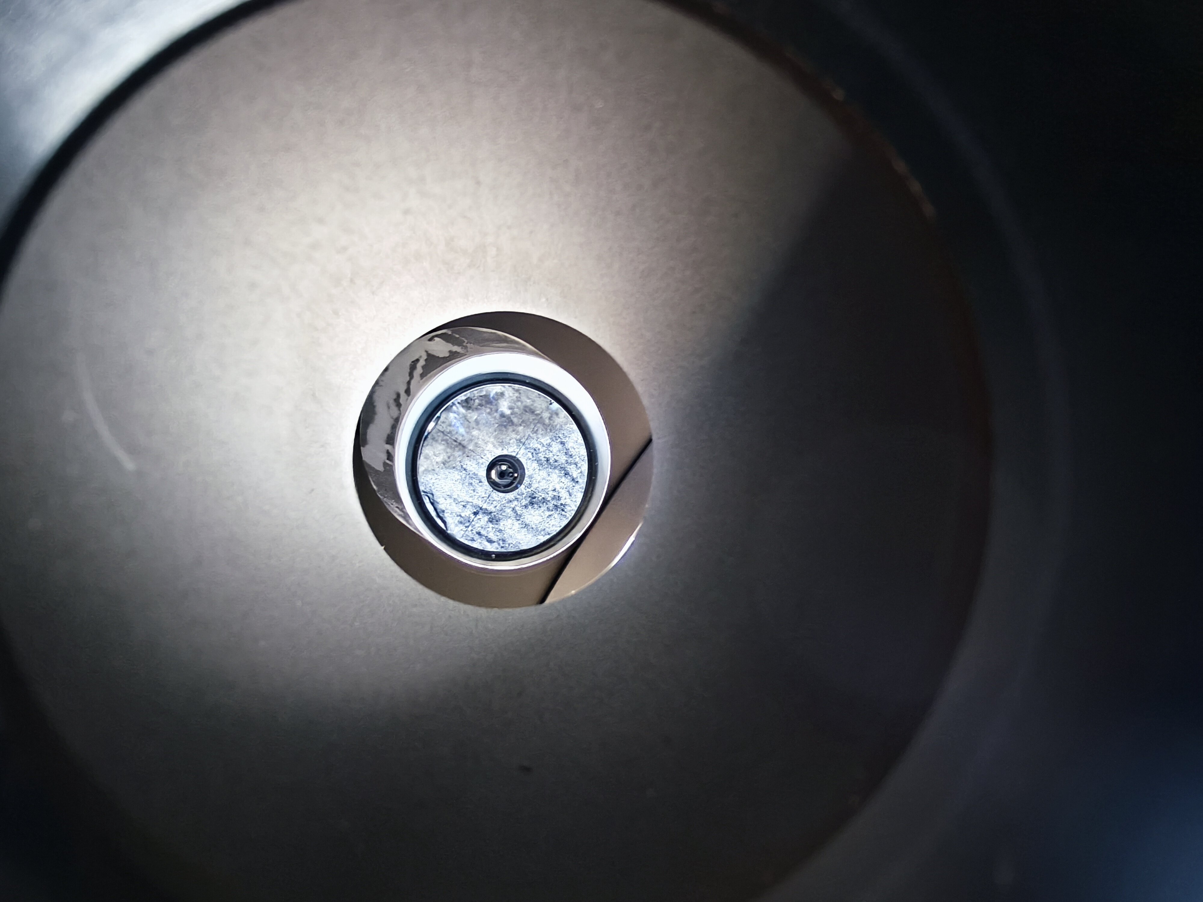

ikki2 Posted March 1, 2025 Author Posted March 1, 2025 Je pense que j'ai besoin de voir pour le collimation Je bouge les vis derrière le miroir primaire, mais je ne trouve pas que ça change grand chose. J'avais déjà faites cette manip en club astronomique, mais j'avais un oculaire de collimation Quote

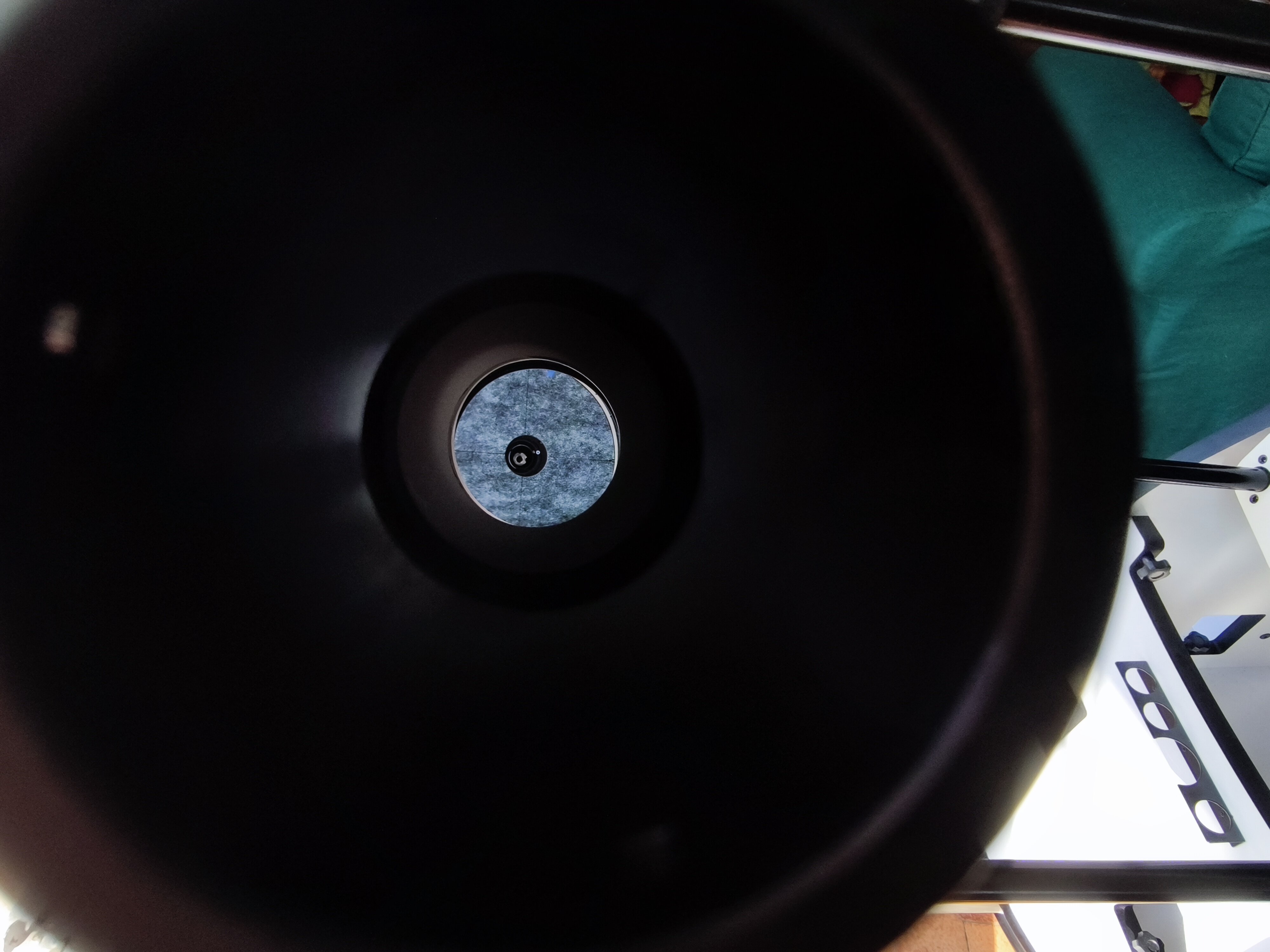

ikki2 Posted March 1, 2025 Author Posted March 1, 2025 J'ai essayé de le faire à la main,la pastille sur le miroir primaire est pratiquement au milieu comme vous pouvez le voir sura photo C'est passionnant de régler son télescope, et de le découvrir. Quote
Easternrider Posted March 1, 2025 Posted March 1, 2025 il y a 57 minutes, ikki2 a dit : Autres questions, je vais en avoir plein 😇, est qu'il faut une jupe ou pas. Car c'est pas donné 200 eur ça fait cher la couverture. Ou y a moyen de mettre un drap ou faire un truc artisanal Tout est possible. La jupe est la pour limiter la lumière parasite donc si tu bricoles/couds bien, c'est faisable. il y a 48 minutes, ikki2 a dit : Lequel est le mieux, celui avec mon 400mm ou celui à visé à point rouge Moi j'utilise les deux. Le point rouge pour pointer sommairement et le chercheur optique pour viser les petites tachouilles. Jamais l'un sans l'autre. il y a 20 minutes, ikki2 a dit : J'ai essayé de le faire à la main. Moi je ne me lancerais pas dans une collimation à la main. C'est le meilleur moyen de faire pire que mieux. Reste comme ça et profite avant de recevoir ton matériel. Tu as déjà de quoi faire! Bonnes observations Quote
