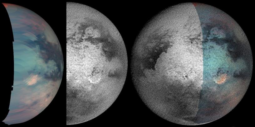

Oui apparemment cette tâche de 483 km est 50 % plus brillante que Xanadu et apparait à une longueur d'onde de 5 microns... soit dans l' infrarouge.
4 hypothèses de la part de la team Cassini : une composition particulière du sol (quelle couche de matériau exotique ?), une chaîne de montagnes, un point "chaud" (volcanisme moins froid qu'ailleurs ?), un nuage produit par un dégazage ...
en tout cas c'est intriguant car ça persiste depuis plusieurs mois :?:

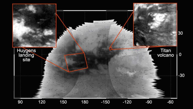

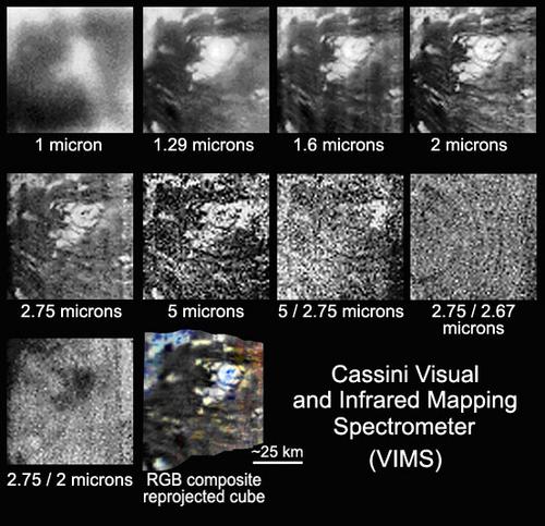

Un dome volcanique de 30 km a été identifié grâce aux images de l'instrument VIMS de Cassini : il est situé non loin du site d'atterrissage de Huygens.
d'autres infos par l'ESA (en anglais)
A noter que ça s'excite un peu niveau médiatisation : c'est le deuxième volcan identifié clairement par infrarouge car Sébastien Rodriguez (de l'Université de Nantes) avait déjà annoncé une découverte à la Lunar & planetary Conference, à moins qu'il ne s'agisse du même volcan surnommé "the snail" (l'escargot) :D .
A signaler aussi que l'équipe radar a déjà identifié un immense dome volcanique de 180 km surnommé "Ganesha Macula" qui ressemble beaucoup aux volcans de Venus par sa topographie. La différence est que sur Titan il s'agit d'un volcanisme de glace et d'ammoniaque alimenté par une chaleur interne de Titan dont l'origine reste à définir précisément. Cela expliquerait le renouvellement du méthane titanien dans l'atmosphère, mais pose d'autres questions passionnantes.
Localisation de ce volcan de glace sur Titan:

Certains scientifiques américains ne sont pas convaincus par les images de VIMS. Ils pensent qu'il peut s'agir d'un cratère, et dans tous les cas qu'il faut attendre de nouvelles données radar (prochain survol fin Août pour trancher).
D'autres évoquent de la glace d'azote plutôt que d'eau... c'est une piste intéressante car s'il y a aussi des mouvements descendants dans la crôute externe, cette glace d'azote pourrait s'enfoncer, se liquéfier et l'azote réagir avec de l'Hydrogène pour former du NH3 à haute pression (aucune idée de la chimie dans ces conditions.. je m'avance un peu).
