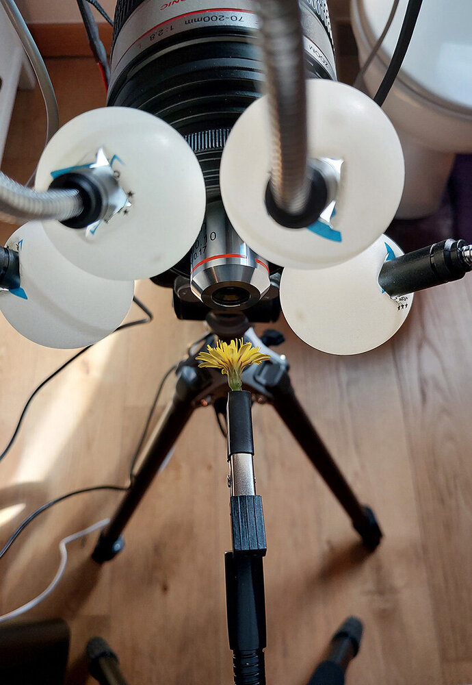

Je vous partage un banc macro fait maison :
Mon rail macro (à droite de la photo sur lequel est placé l'APN) n'est plus assez précis pour le taux macro qui avoisine le 4:1 que me donne le montage objectif Bresser 4x infini et Canon 70 200 L. je me suis donc muni d'une platine micrométrique (à gauche de la photo) qui est précise au 50 ème de millimètre environ et donc maintenant, c'est le sujet qui bouge et non plus l'APN avec l'objectif.

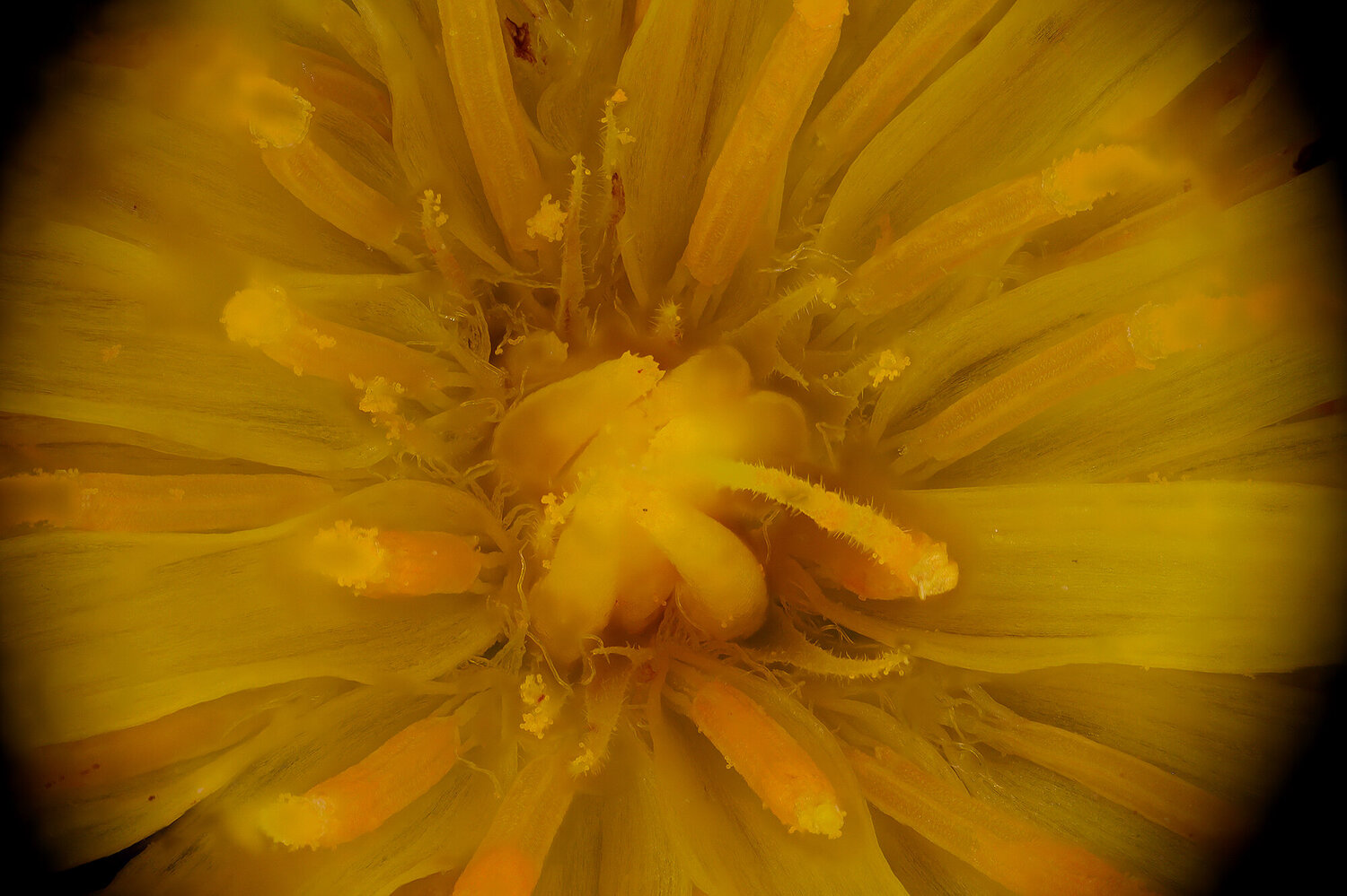

J'ai commencé quelques premiers essais avec des fleurs (sujets "compliqués" qui exige beaucoup de profondeur de champ je trouve) mais hélas les résultats ne sont pas très bon (à mon avis, on doit pouvoir faire mieux :) ) mais là, on est dans un autre monde que celui de la macro 1:1 !
Essai fleur jaune :
Prise de vue (objectif Canon fermé à f4 - focal à 200mm - map réglée sur l'infini - temps de pose de 1/10 s - iso 400)
Résultat à partir de 107 images stackées dans Helicon Focus 8.1.0 avec la méthode B - rayon 8 - lissage 4 :
Il y a beaucoup d'artéfacts de stacking :( C'est à ce niveau qu'il faut chercher à faire mieux je pense.
Si vous avez des idées les amis . . .

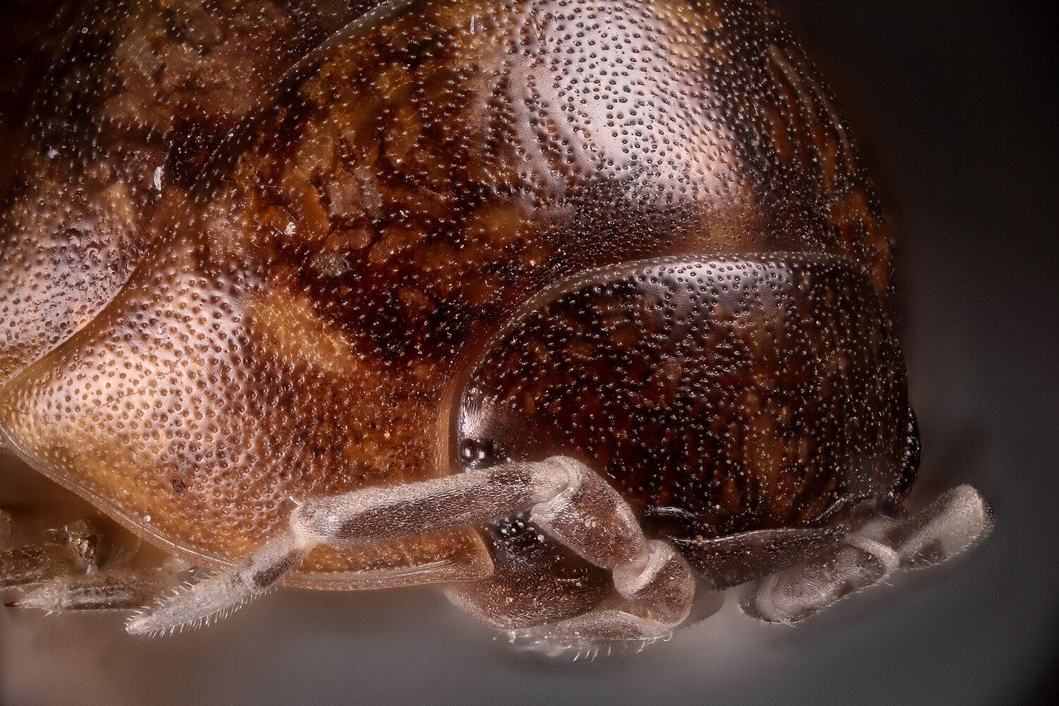

Bonjour les amis,
J'espère que vous allez tous bien.
Le 28/07/2023 à 13:56, fdudu a dit :
Pour info, j'ai revu ma copie concernant mon banc maison car il était vraiment trop instable à cause des trépieds. Ca tremblait de partout. Impossible d'avoir quelque chose de nette !
Je vous mettrais une photo du nouveau . . .
Ce coup ci le banc est stable. Ne bouge pas d'un poil lors des pdv et permet d'avoir des images pas trop mal au niveau de la netteté et surtout une constance de netteté des images à stacker.
Voici le premier essai avec un bourdon pris avec un objectif Amscope 4x planachro :
Image stackée à partir de 61 photos dans Hélicon focus avec la méthode C
L'éclairage est encore à améliorer (là, je me suis pas fait embêté,  fait mis un ring led) surtout avec des sujets comme cela (sombre et couleur unie) et il faut que je m'habitue avec la technique de macro "extreme" de delà du rapport 1.1 mais c'est bien cela que je voulais :) .
La netteté des différentes images stackées et le résultat me semble pas trop mal et surtout mieux qu'avec ma bidouille de banc macro "idiote" avec les trépieds.
Amicalement,
FRanck
  • Merci / Quelle qualité! 3

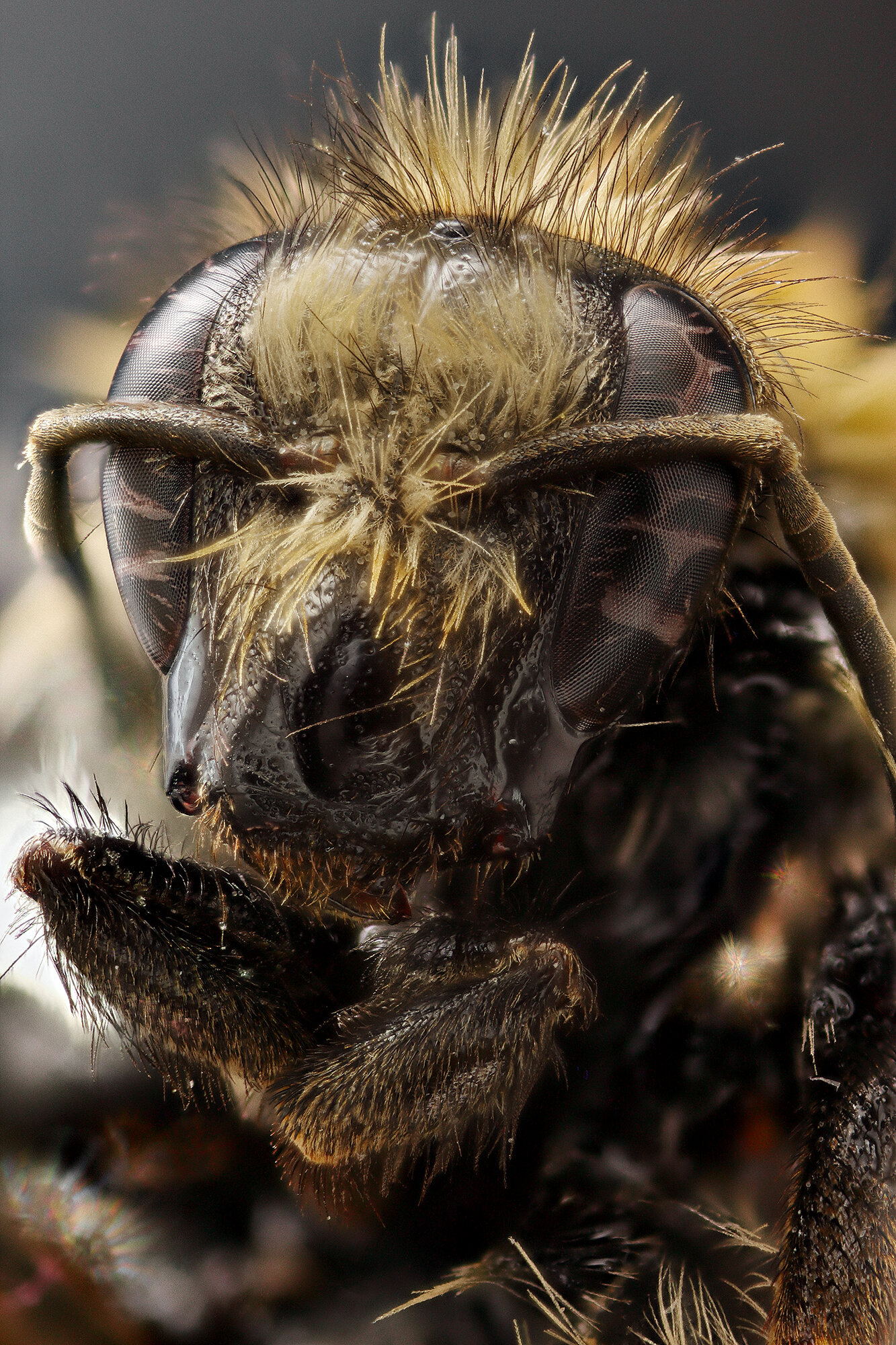

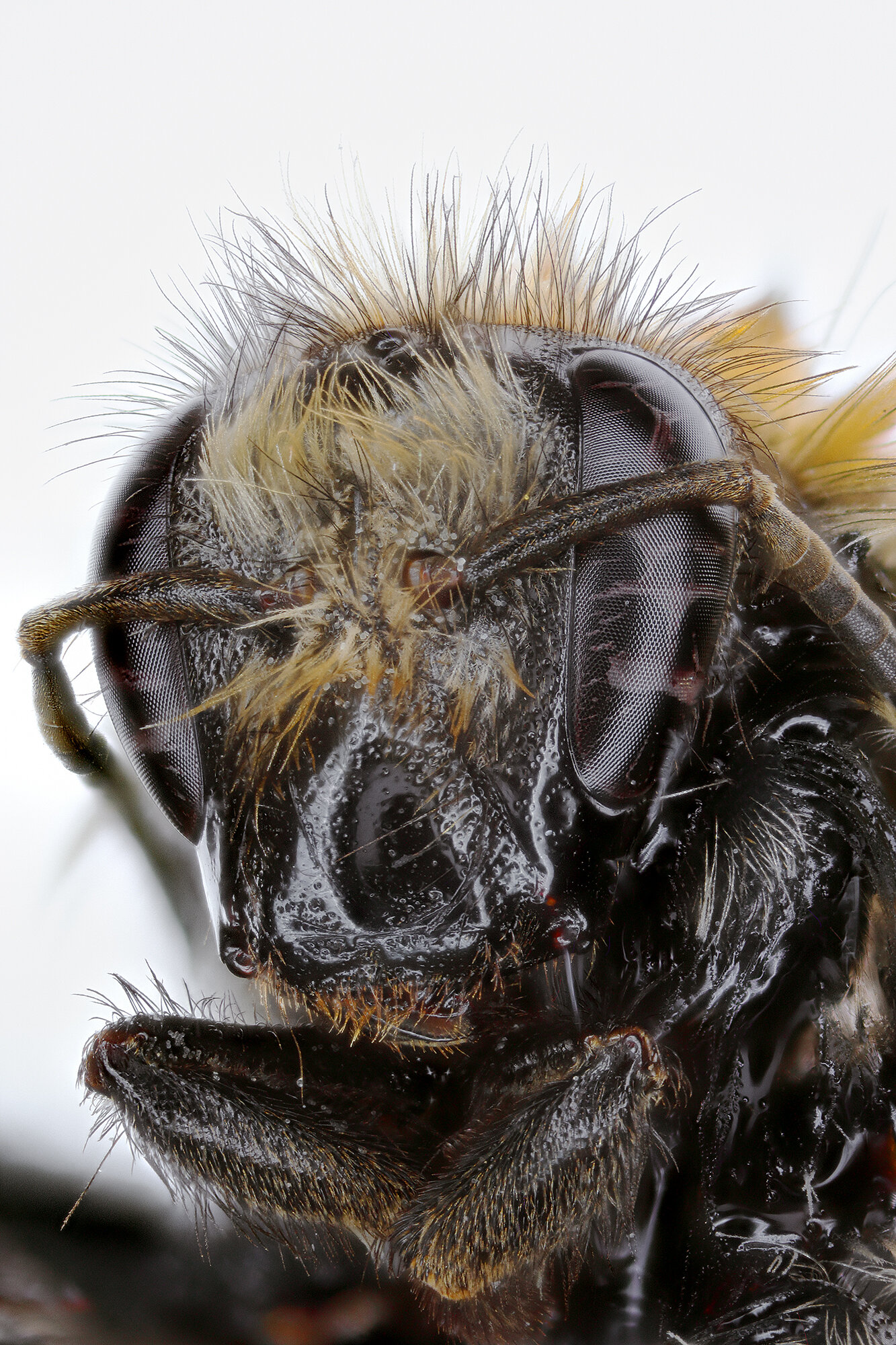

Bonjour les amis,
Une nouvelle version de mon bourdon avec un flash en plus :
pdv :
Avec l'objectif Amscope 4x :
Image stackée à partir de 119 photos dans Hélicon focus avec la méthode C et le lissage à 1
Le flash m'a permis de poser beaucoup plus rapidement (1/200 s avec le flash (en manuel à puissance au max à 1/1) à la place de 1/15 s sans le flash ) pour éviter d'éventuelles vibrations provoquées par l'utilisation du banc. Hélas il y a eu un artéfact de dédoublement que l'on peut bien voir sur les pattes  🤬

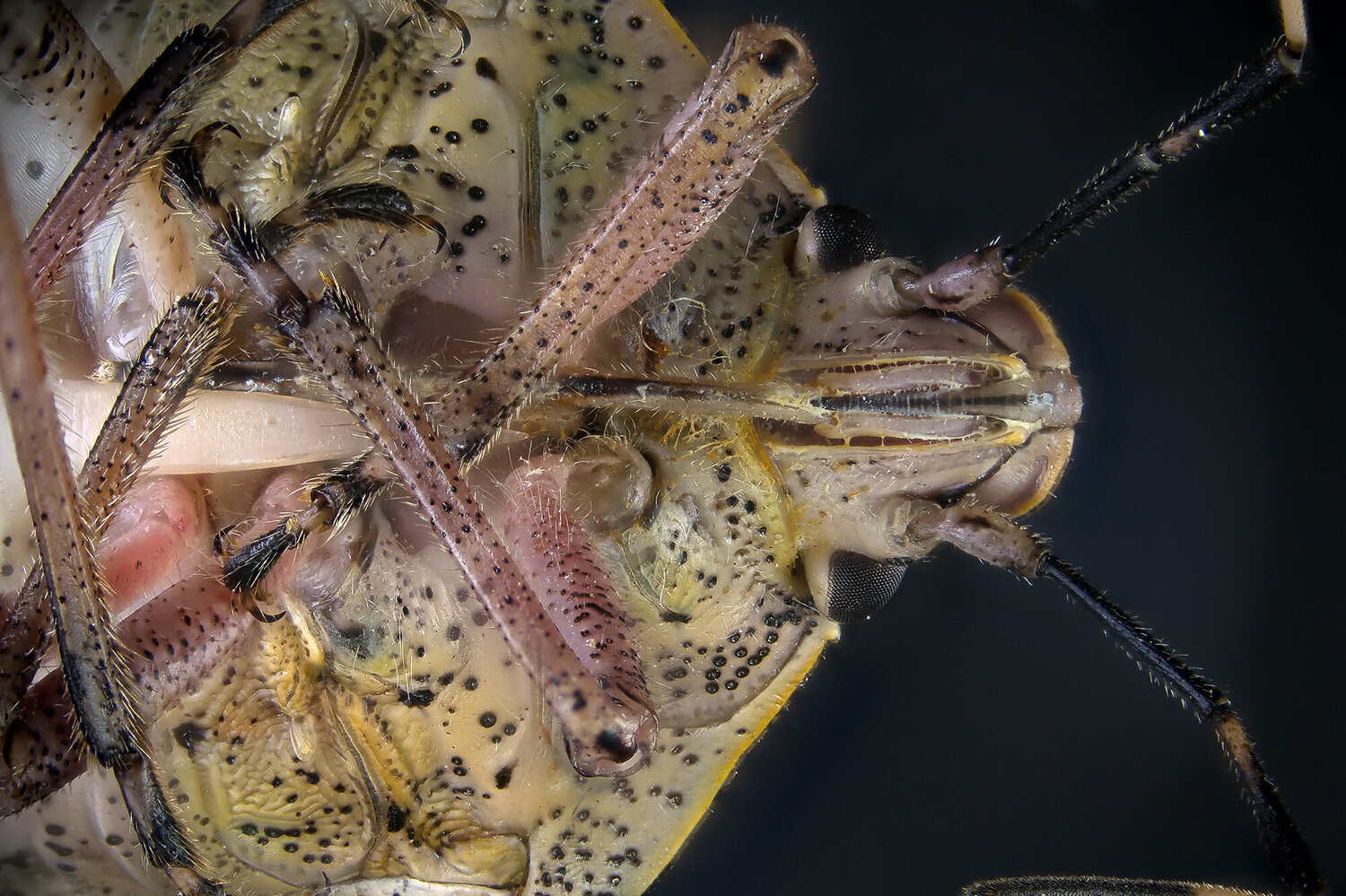

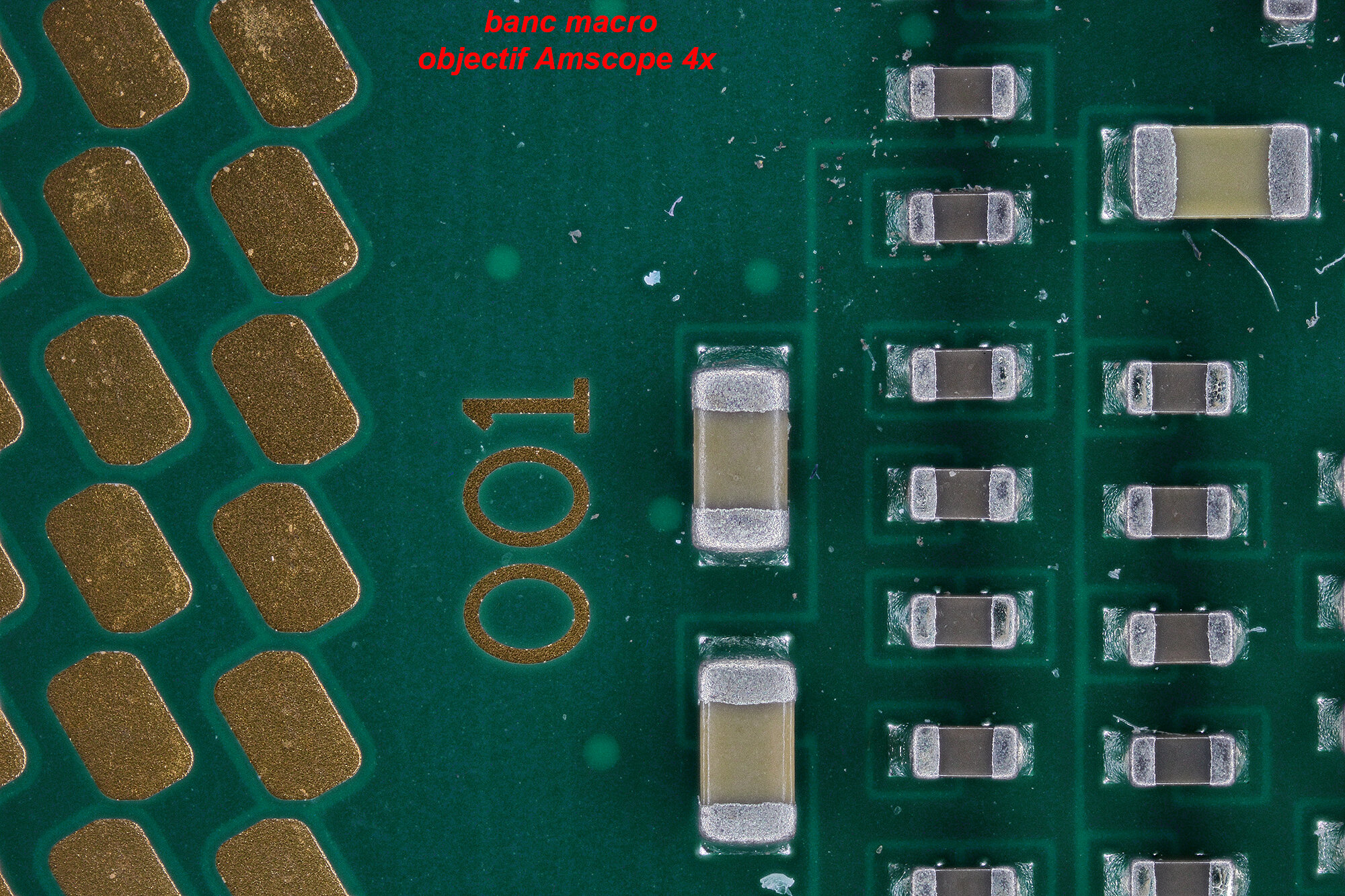

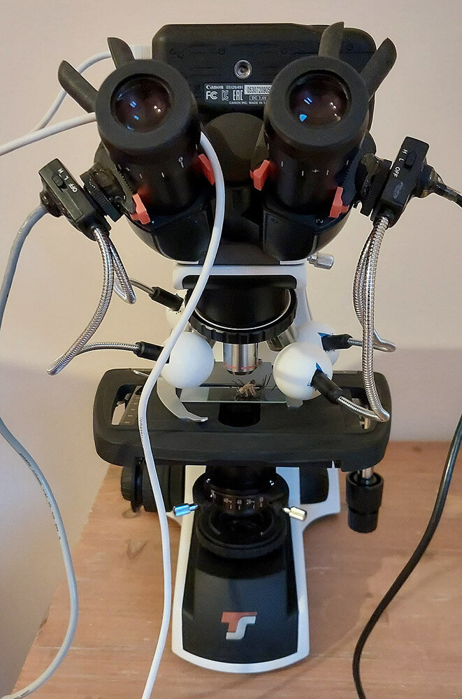

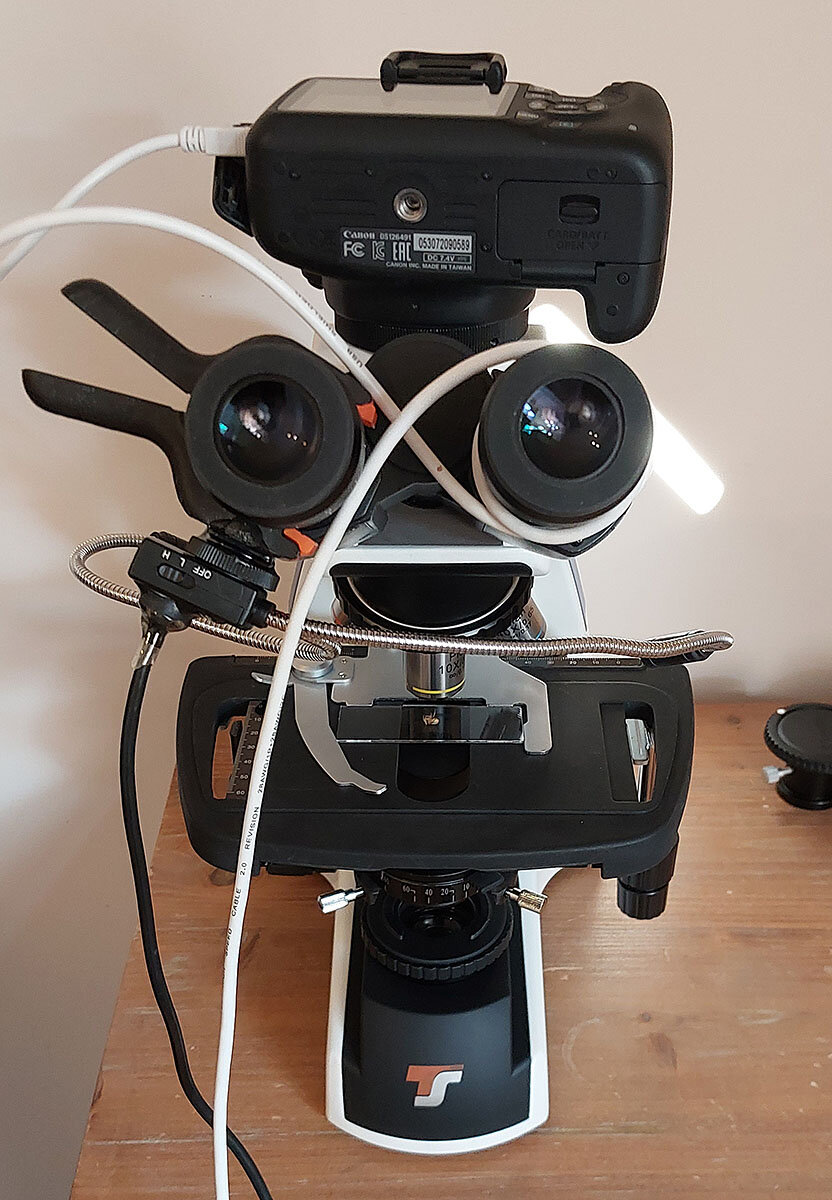

Bonjour les amis,
Le 14/07/2023 à 19:15, fdudu a dit :

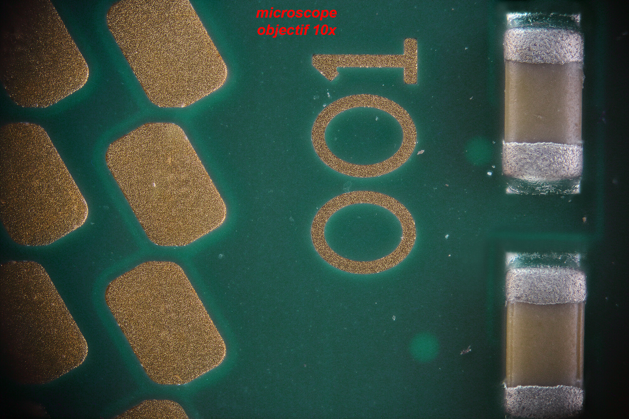

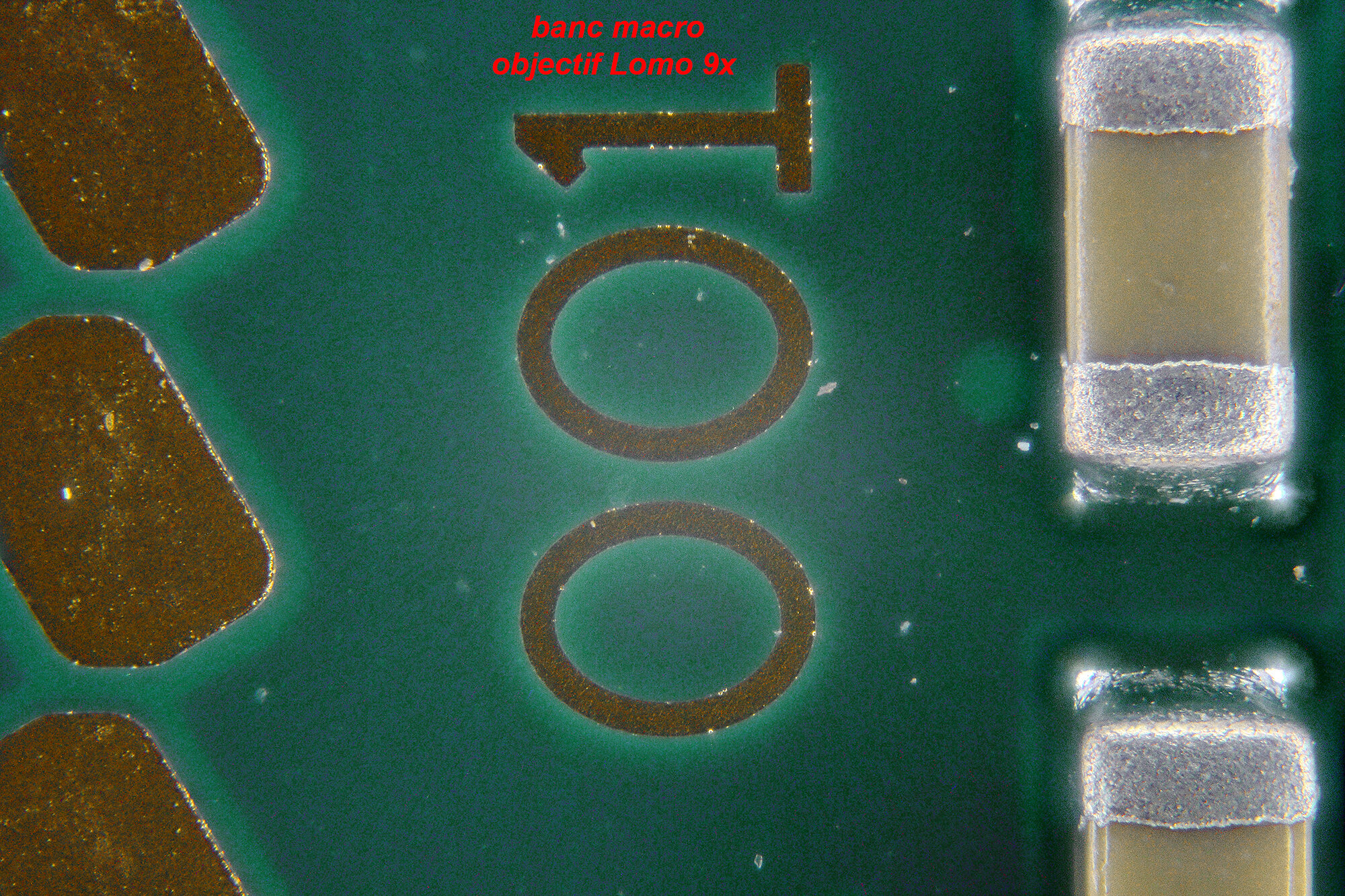

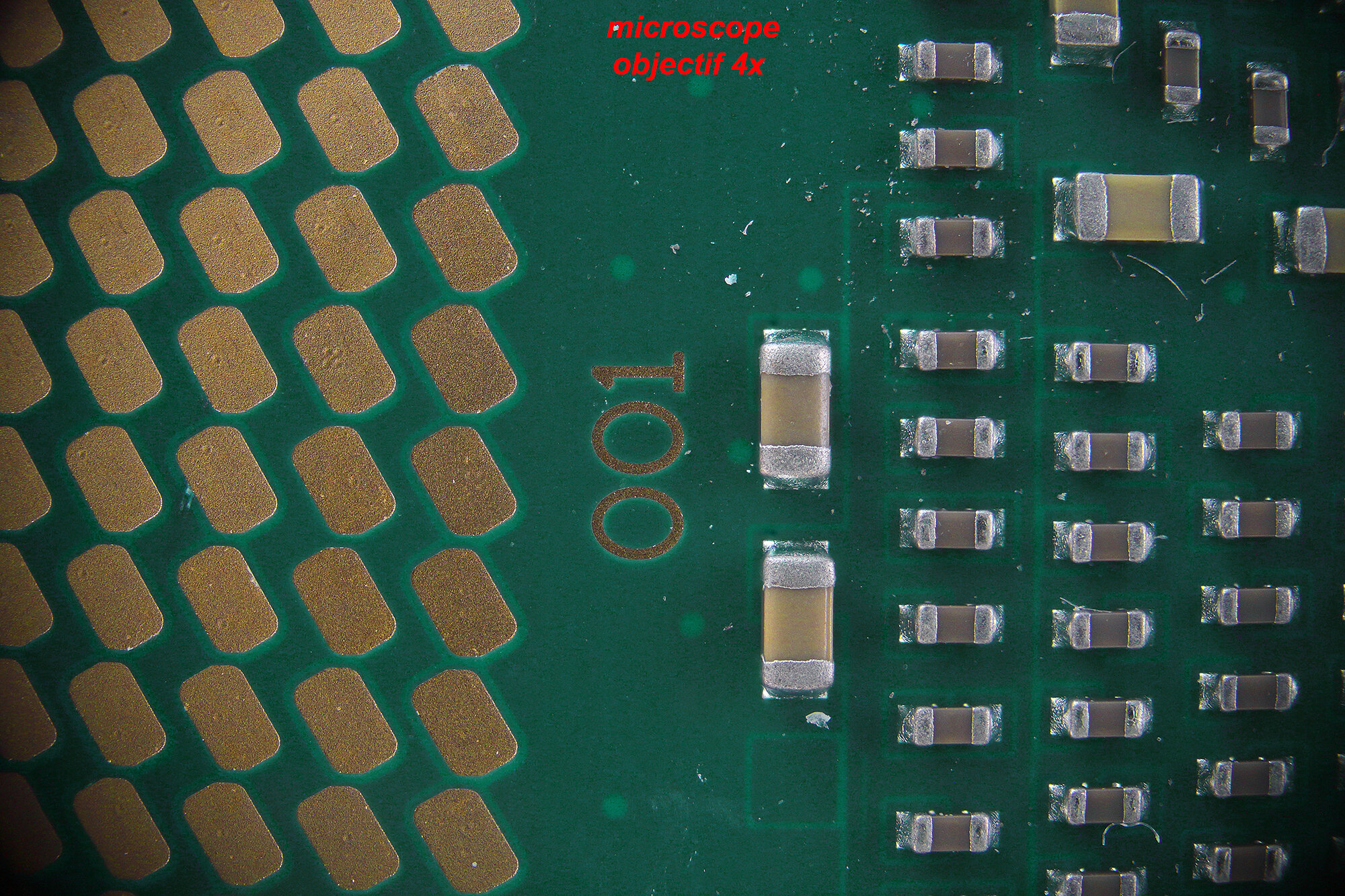

Voici un test "matériel".
En photo macro, j'aimerais pouvoir agrandir plus que le taux de 1 sur 1 que me produit mon objectif Sigma :
Je crois que j'ai eu ce que je voulais . . . voir même plus.
Je vous partage les photos prisent (cliquez sur les images pour les agrandir) :
1 - au microscope avec les objectifs 4x et 10x et le Canon 1200D :
2 - au banc macro avec les objectifs de microscope Amscope 4x et Lomo 9x couplés avec un tube d'expansion de 68 mm le tout sur Canon 1200D :
arriere_proc_microscope4xWAt.thumb.jpg.43cf59ceef95c2662a5fb1e31fa06fd9.jpgarriere_proc_amscope4x_avec_tubeWAt.thumb.jpg.049c87793b7c999bf6a23e5d4dcf1627.jpg
arriere_proc_microscope10xWAt.thumb.jpg.4a38634a5d8befacc5a35ce762155d3c.jpgarriere_proc_lomo9x_avec_tubeWAt.thumb.jpg.48af42b13bc5ff764a4a889a35ba454b.jpg
Comme on peut le voir, l'agrandissement au banc macro est supérieur à celui du microscope donc j'agrandis beaucoup plus que le taux macro de 1:1 que me donne le Sigma :)
Toutefois, il me reste quelques détails à améliorer sur le banc macro maison (lumière/stabilité de l'ensemble "porte-objet"/positionnement fin de l'objet pour le cadrage) car je trouve que les images faites sur le microscope sont meilleures mais dans l'ensemble je suis plutôt satisfait.
Amicalement,
FRanck
Edited by fdudu

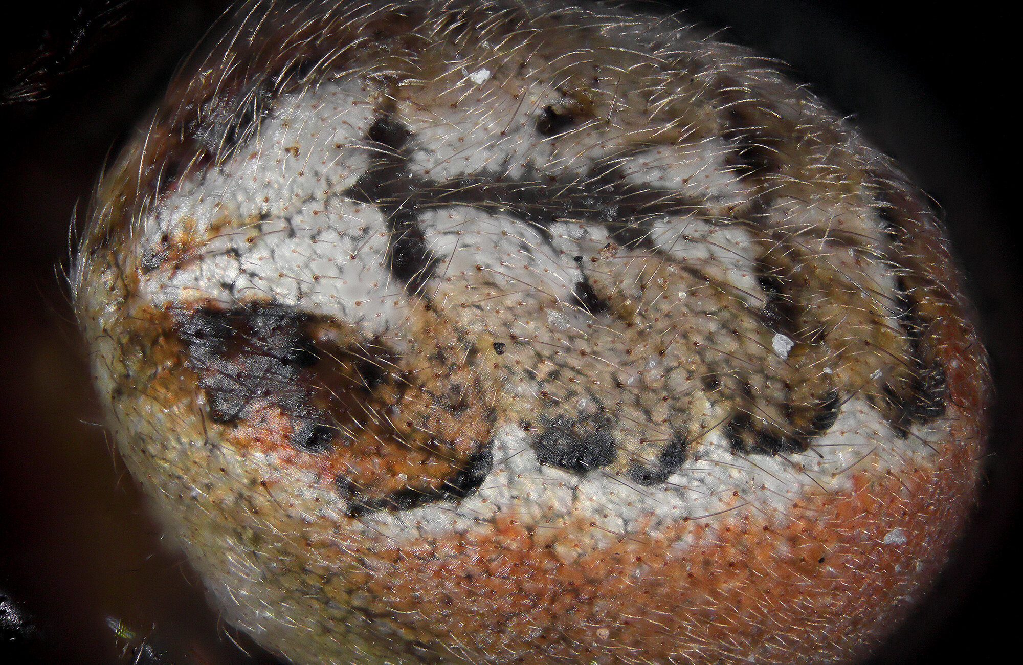

Je vous partage une photo d'un papillon de nuit qui c'est posé mardi dernier vers 13 h sur le rebord de ma fenêtre de toit (certainement pour ce reposer ?).
Photo faite sur mon banc macro maison avec un objectif de microscope Lomo 3.7x 0.11 couplé à un objectif Canon 70 200 L f2.8 ouvert à 2.8 et réglé sur l'infini; le tout sur un Canon 5DmkII.
Prise de vue :
Le papillon de nuit de face :
Image stackée à partir de 195 photos dans Hélicon focus avec la méthode C et le lissage à 1 - temps de pose 1/45 seconde à 800 iso.
Amicalement,
Franck

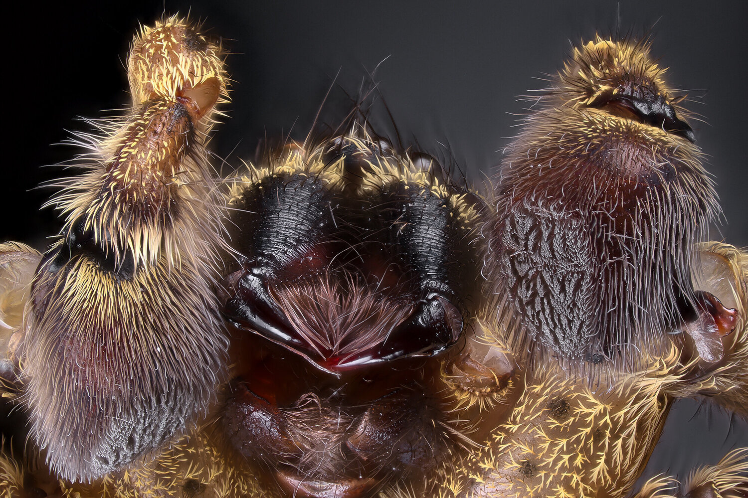

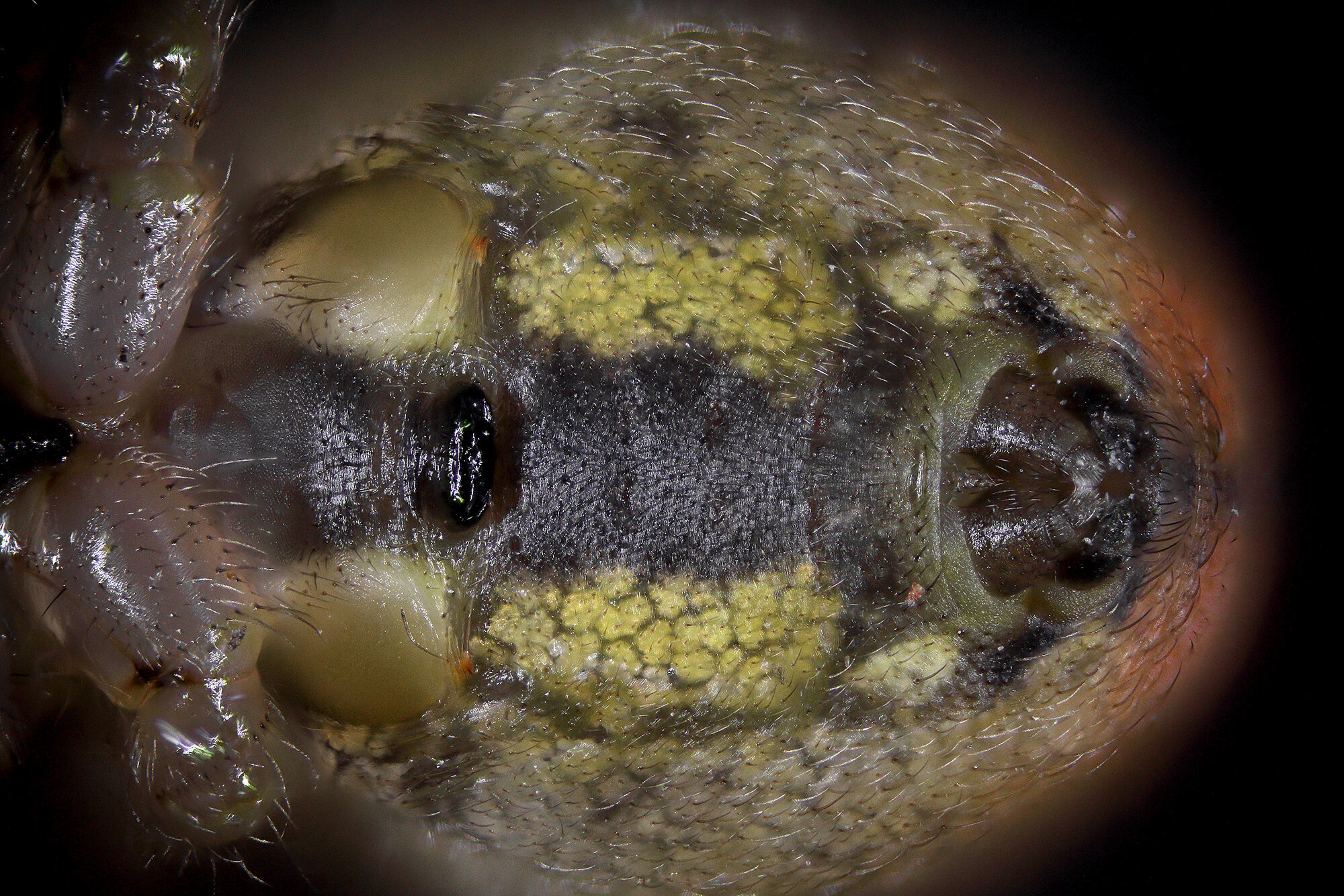

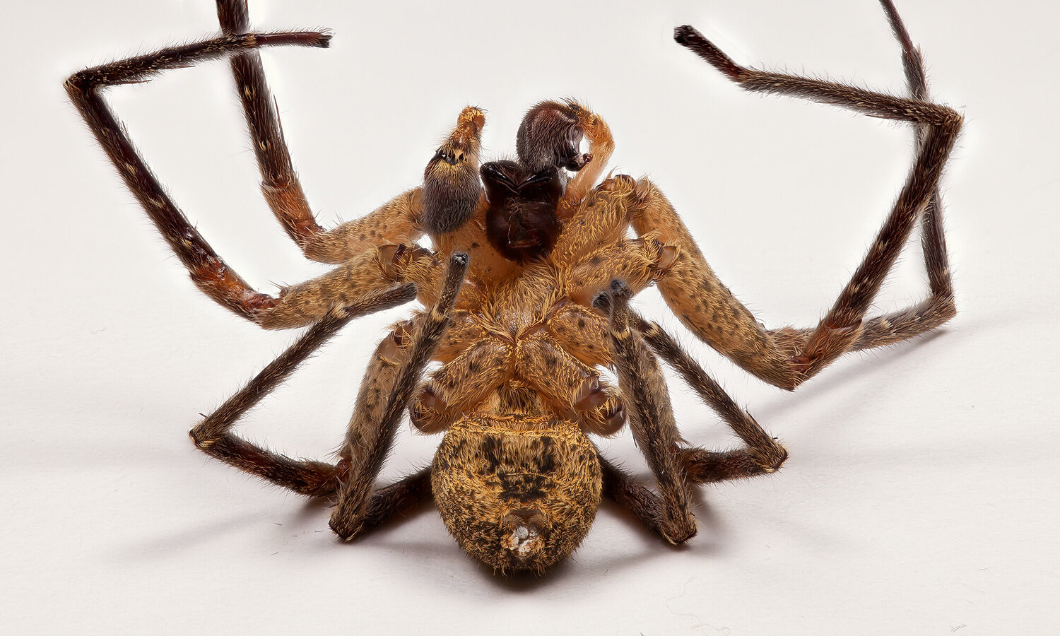

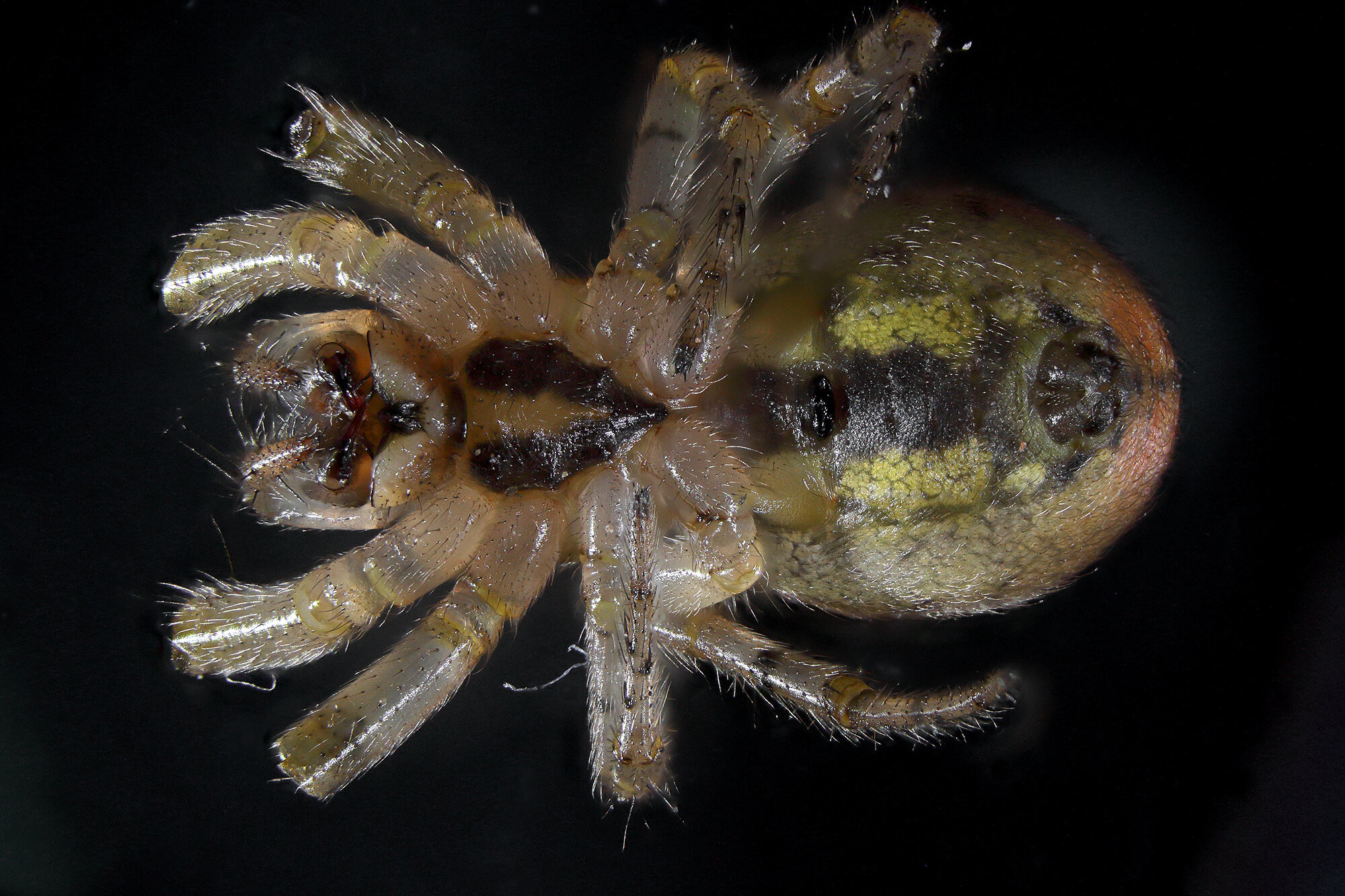

Bonjour les amis,
J'espère que vous allez bien.

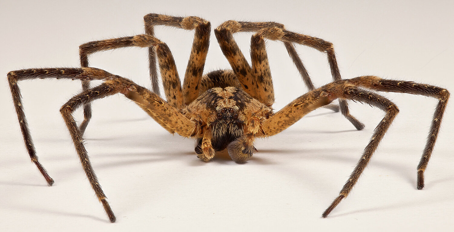

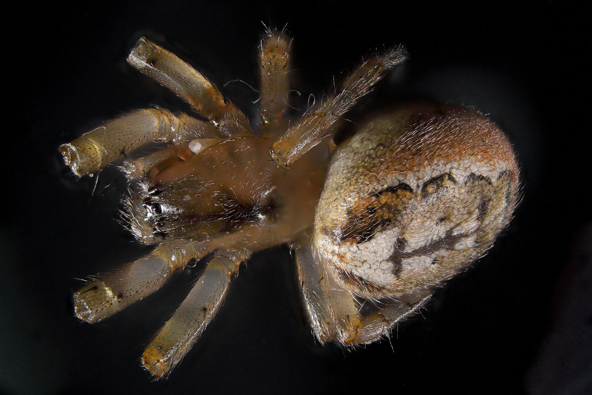

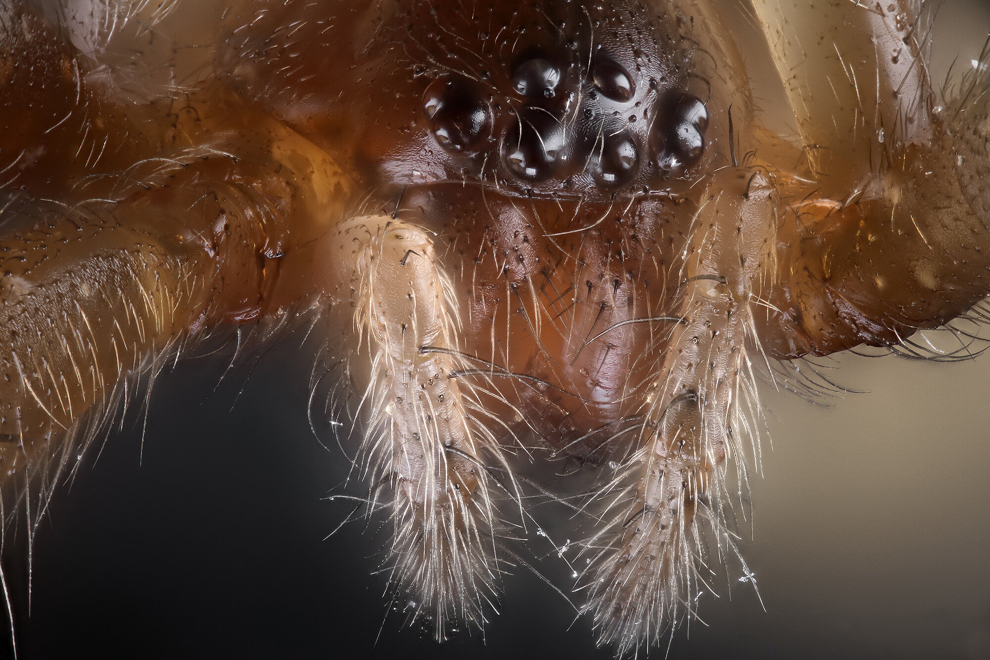

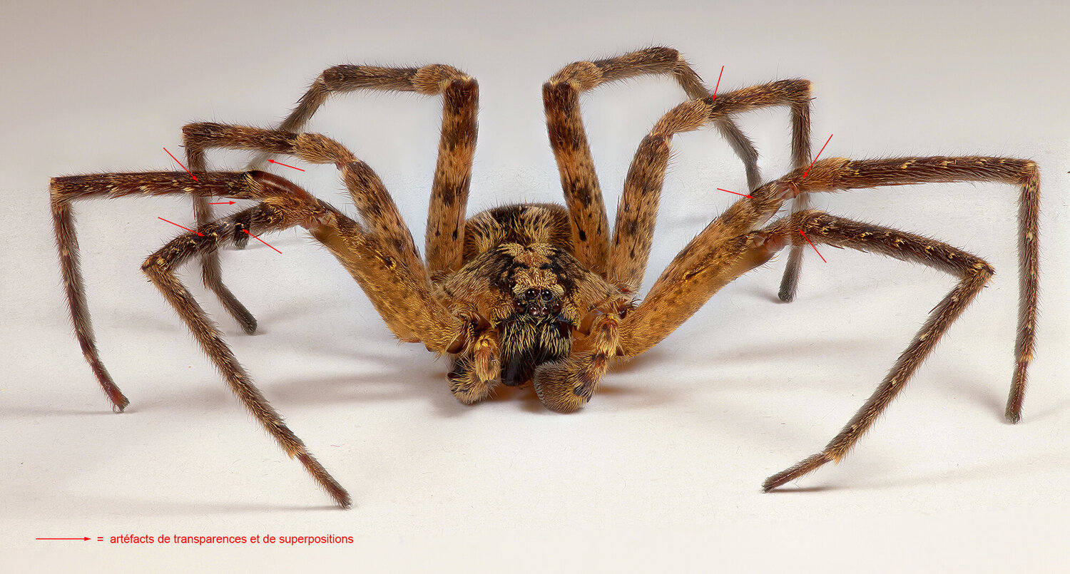

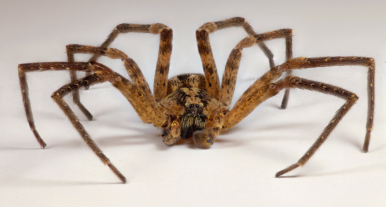

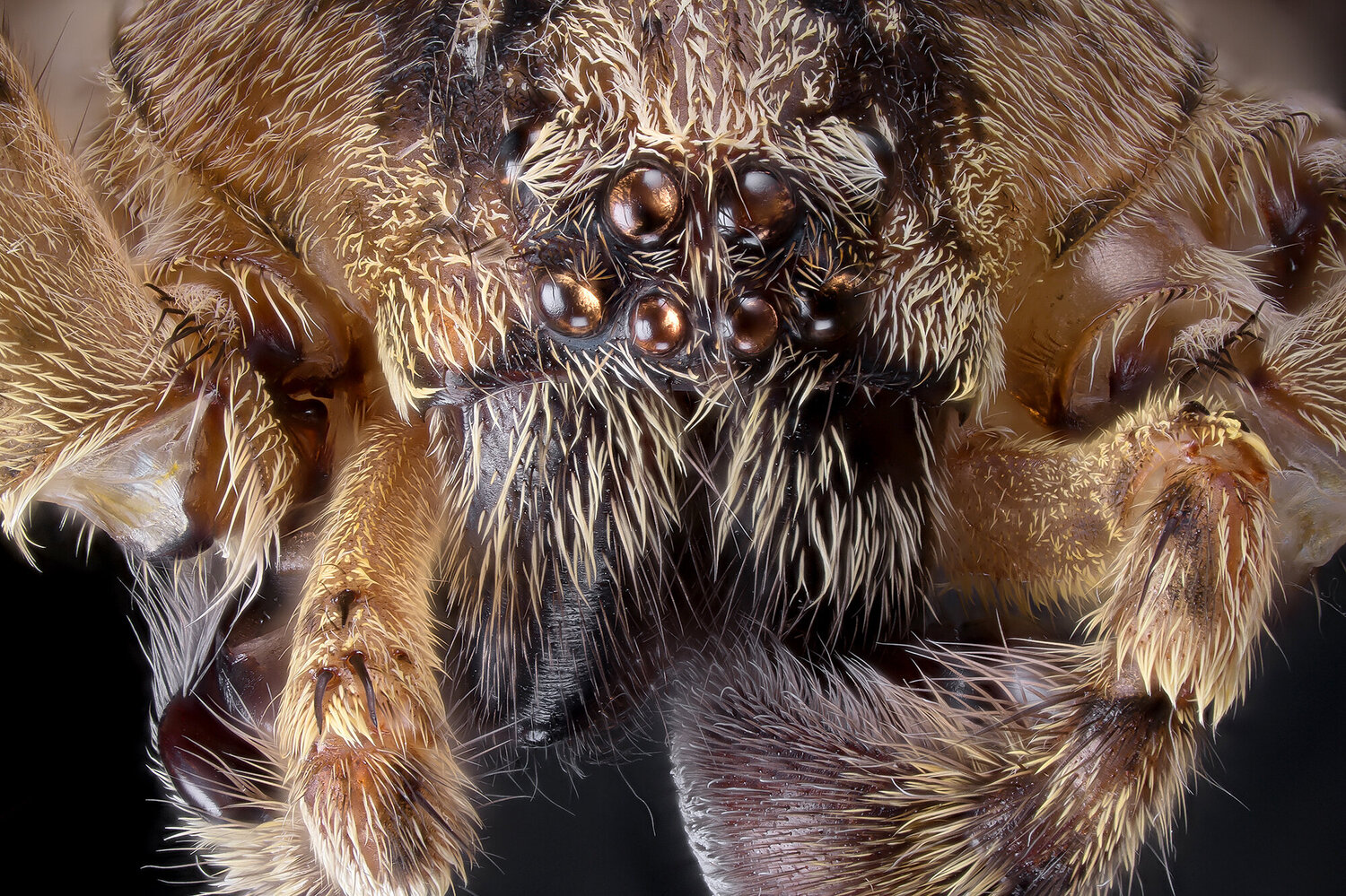

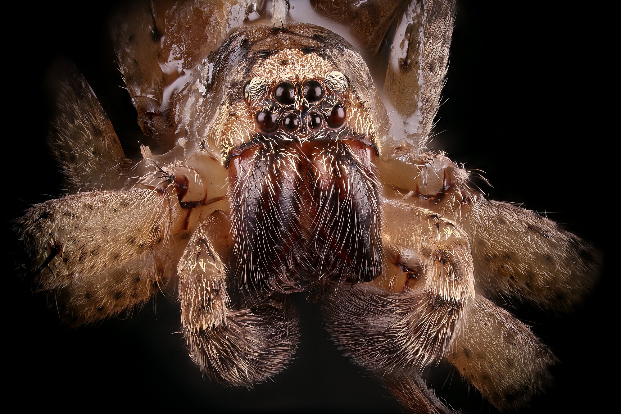

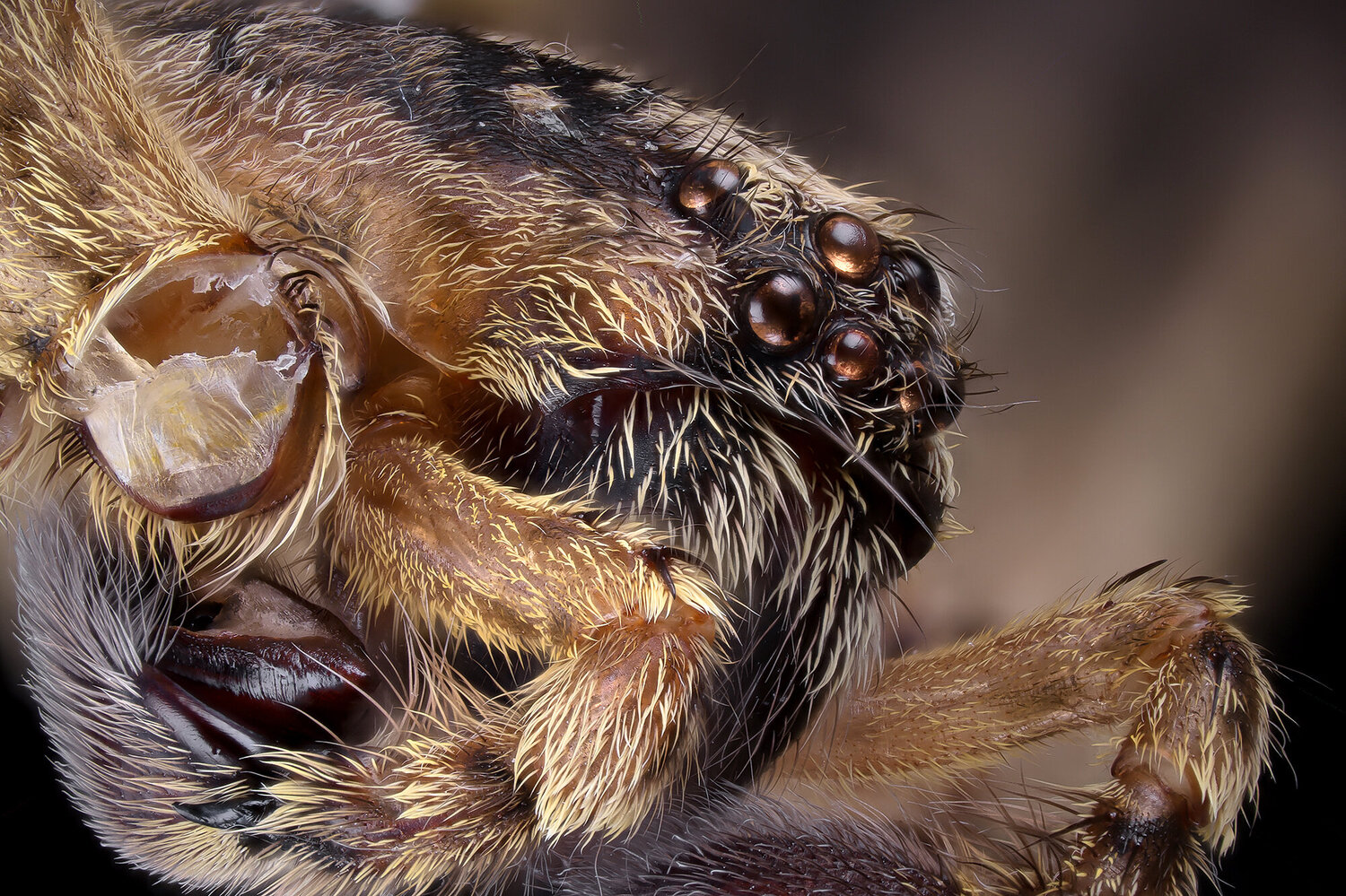

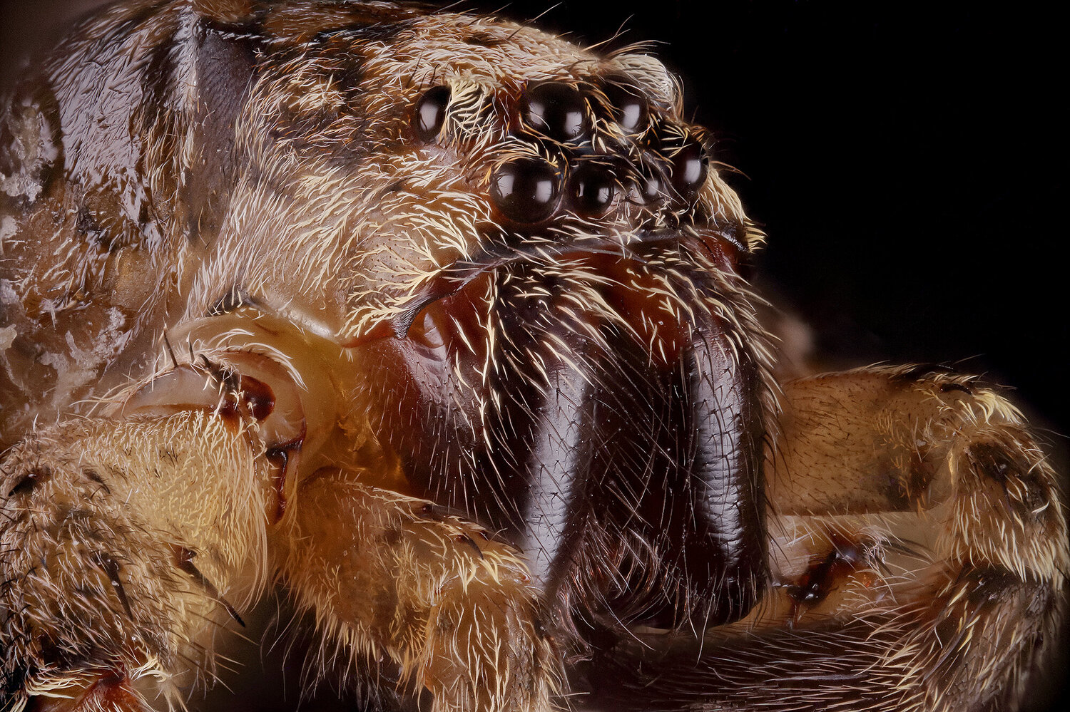

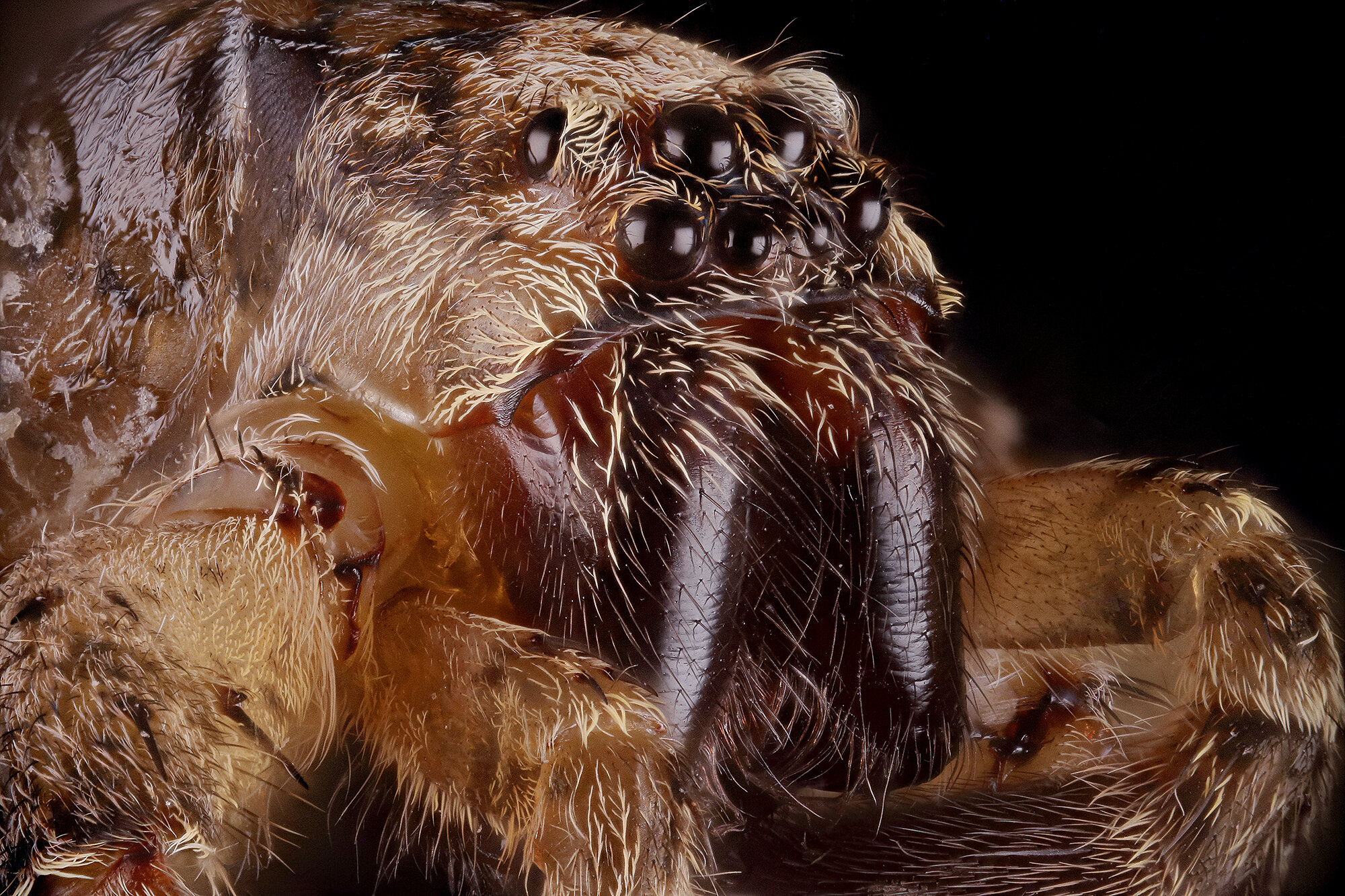

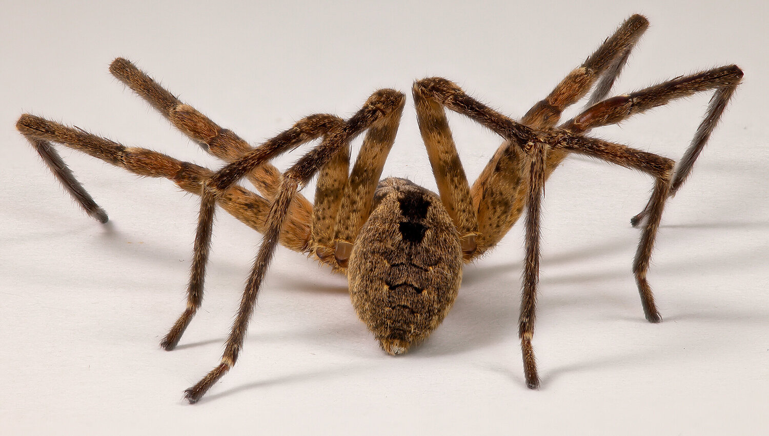

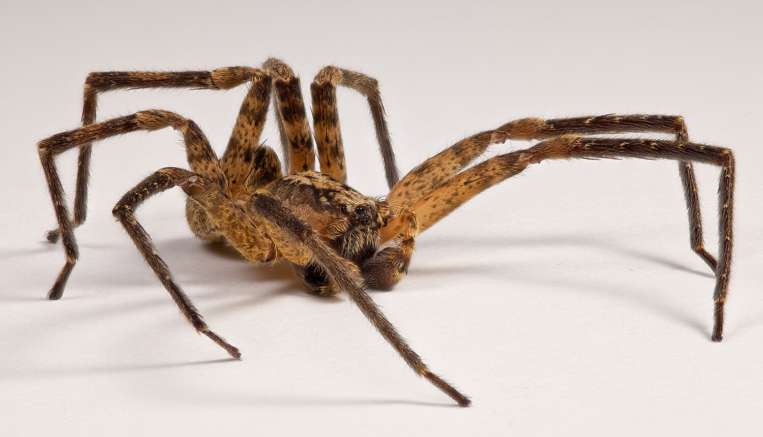

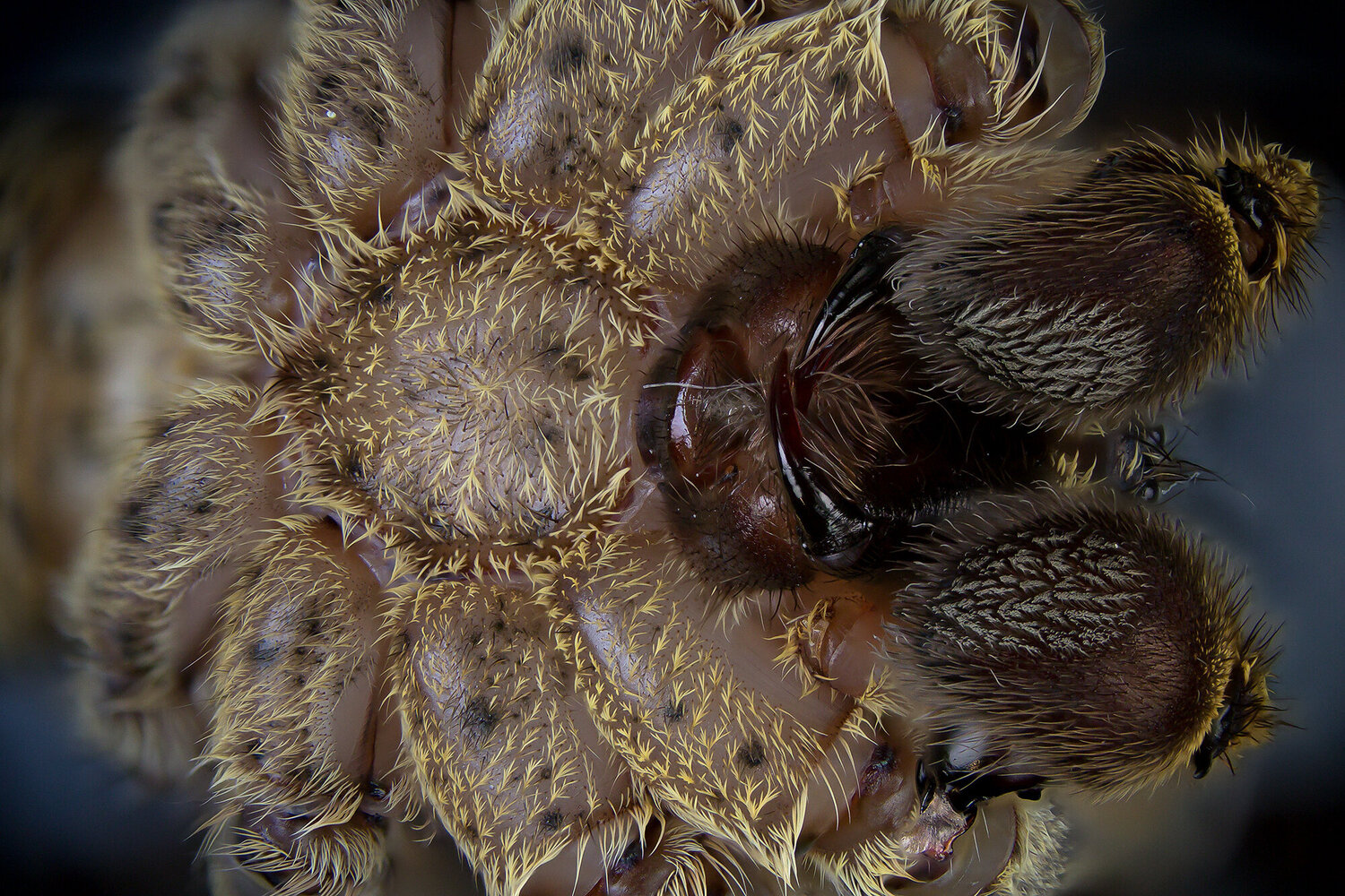

Je vous partage une araignée Zoropsis spinimana photographiée sur mon banc macro.

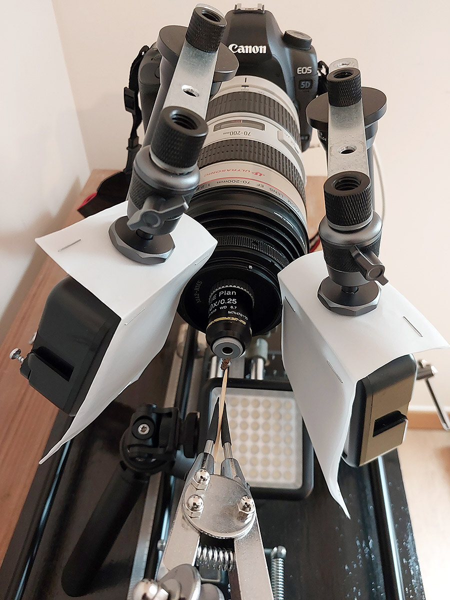

Photographiée avec un objectif de microscope Lomo 3.7 0.11 couplé avec un objectif Sigma 100mm macro et un Canon 5D mkII :

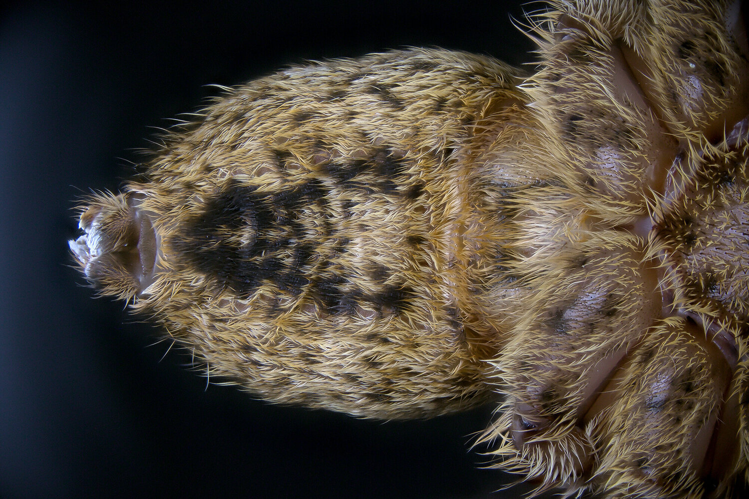

Prise de vue :
Image stackée à partir de 178photos dans Hélicon focus avec la méthode C et le lissage à 1 -  Objectif photo  Sigma ouvert à f2.8 et réglé sur l'infini - temps de pose 1/60 seconde à 800 iso.

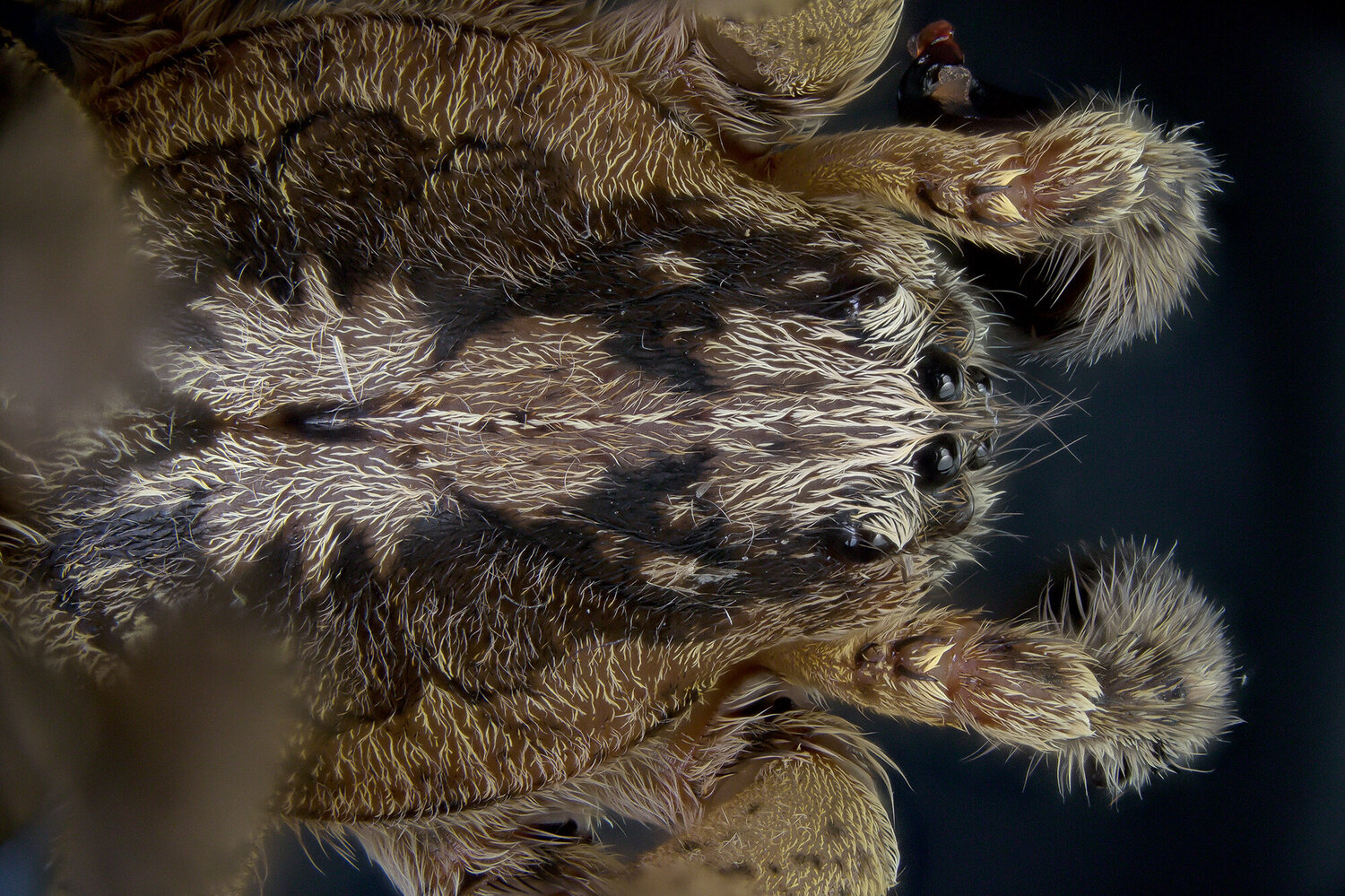

Photographiée avec un objectif de microscope Lomo 3.7 0.11 couplé avec un objectif  Canon 70-200 L f2.8 et un Canon 5D mkII :
Prise de vue :
Image stackée à partir de 317 photos dans Hélicon focus avec la méthode C et le lissage à 1 -  Objectif photo  Canon ouvert à f2.8 et réglé sur l'infini - temps de pose 1/60 seconde à 800 iso.
Amicalement,
FRanck

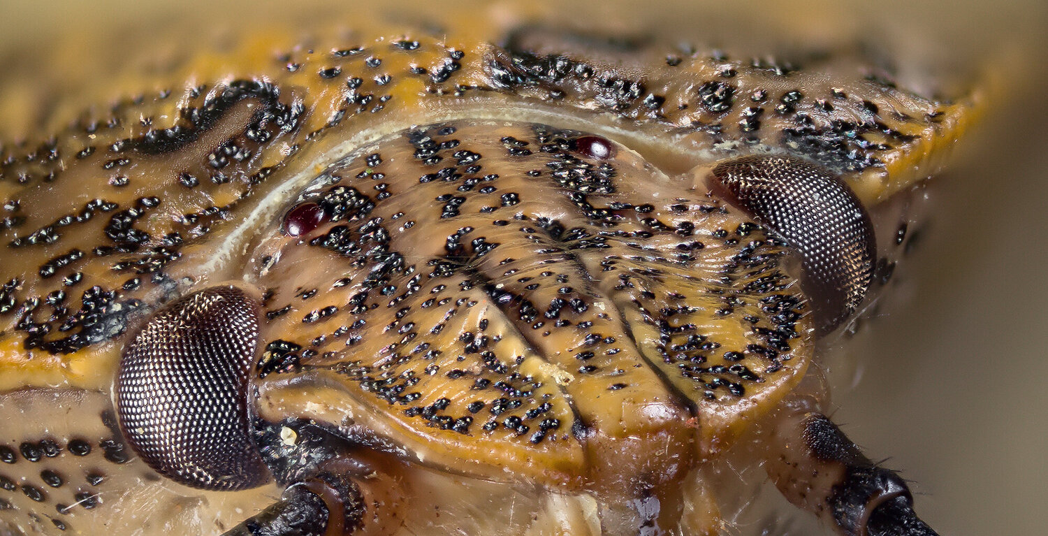

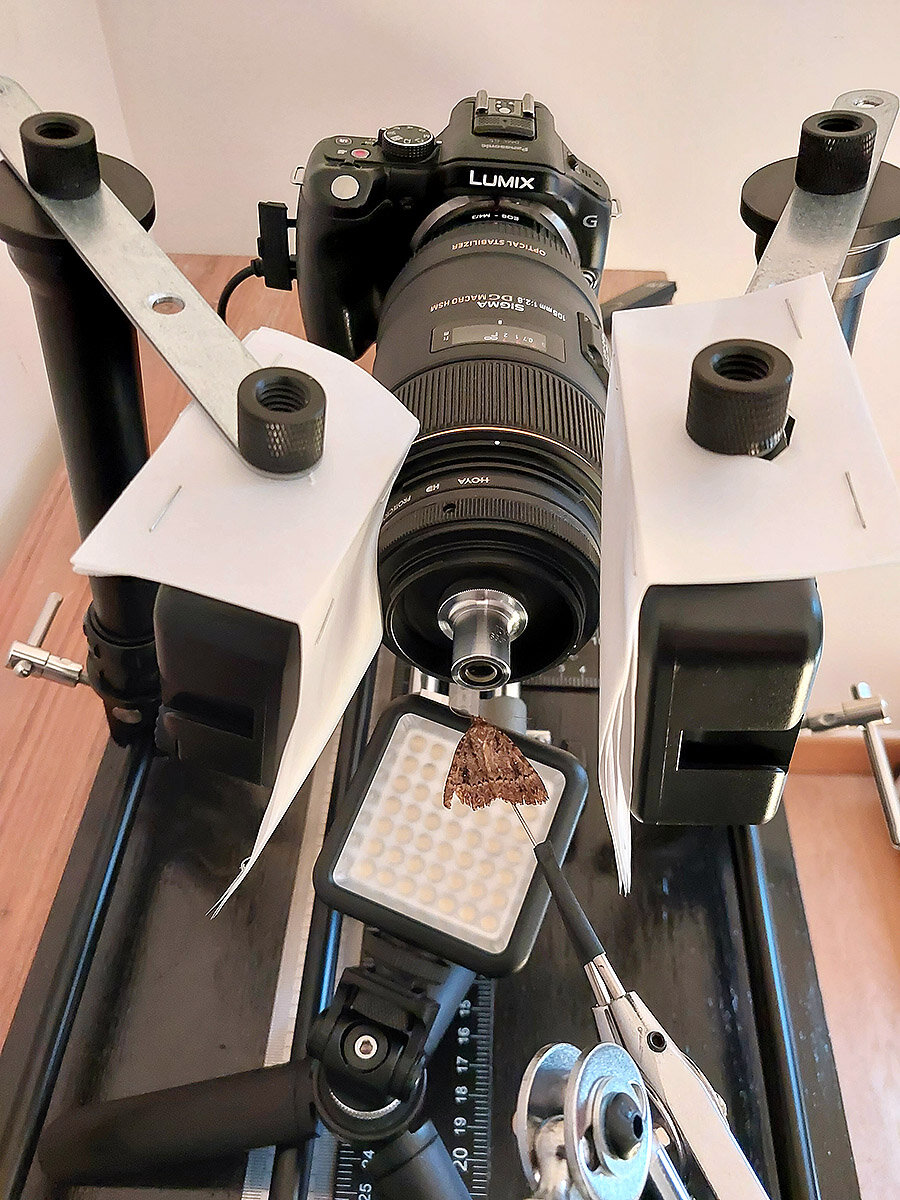

Je vous partage un papillon de nuit (un Noctuelle du noyer ou Noctuelle cuivrée)  photographié sur le banc macro avec un objectif de microscope Lomo 3.7 0.11 devant un objectif Canon 70-200L f2.8 ouvert à 2.8 et réglé sur l'infini et le tout avec un 5DmkII.
La prise de vue :
La papillon entier  (pris au téléphone pour voir les ailes afin de l'identifier):
Le papillon de face :
Image stackée à partir de 399 photos dans Hélicon focus avec la méthode C et le lissage à 1 -  Objectif photo  Canon ouvert à f2.8 et réglé sur l'infini - temps de pose 1/45 seconde à 800 iso.
Amicalement,
FRanck

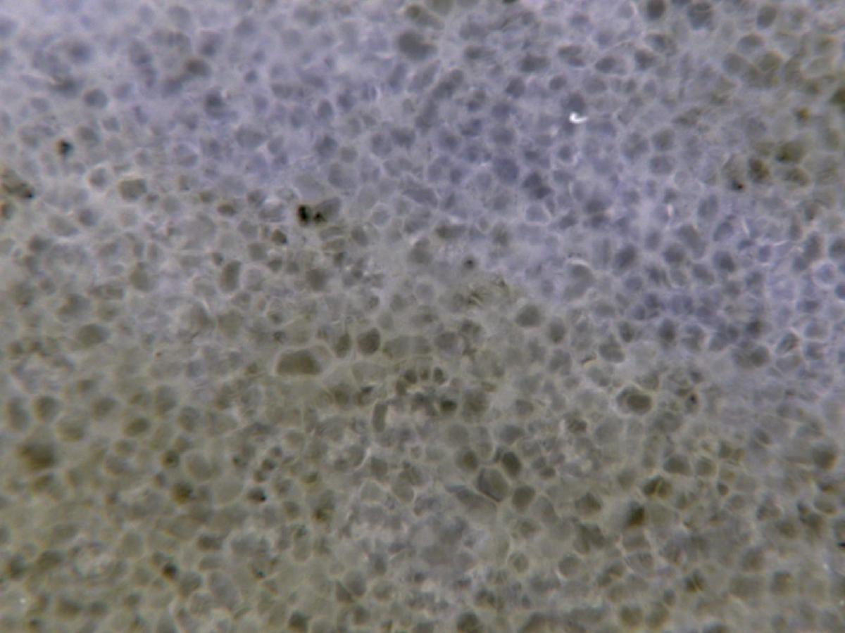

J'ai passé des vacances avec mes petits enfants et mon fils c'est après que tout c'est compliqué ,ma santé à commencer à faire des siennes
j'ai du aller à l' hôpital j'avais mal à mon bras gauche et ma tension était montée à 22  heureusement pas d'infarctus mais des traitements
pour stabiliser la tension
je dois impérativement me reposer ......et passer encore des examens
Pour mon microscope cela semble mal partit je ne le voit plus nulle part il faudra penser autrement .
Mon vieux microscope est réparer....il servira encore un peu .....
Merci fdudu pour les magnifiques montages que tu as fais , cela donne d'excellents résultats.
Je vais doucement m'y remettre comme cela tu ne sera plus tout seul a poster  , en espérant que d'autres le fasses aussi .
Link to comment
Share on other sites
  • 2 weeks later...

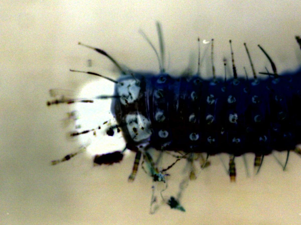

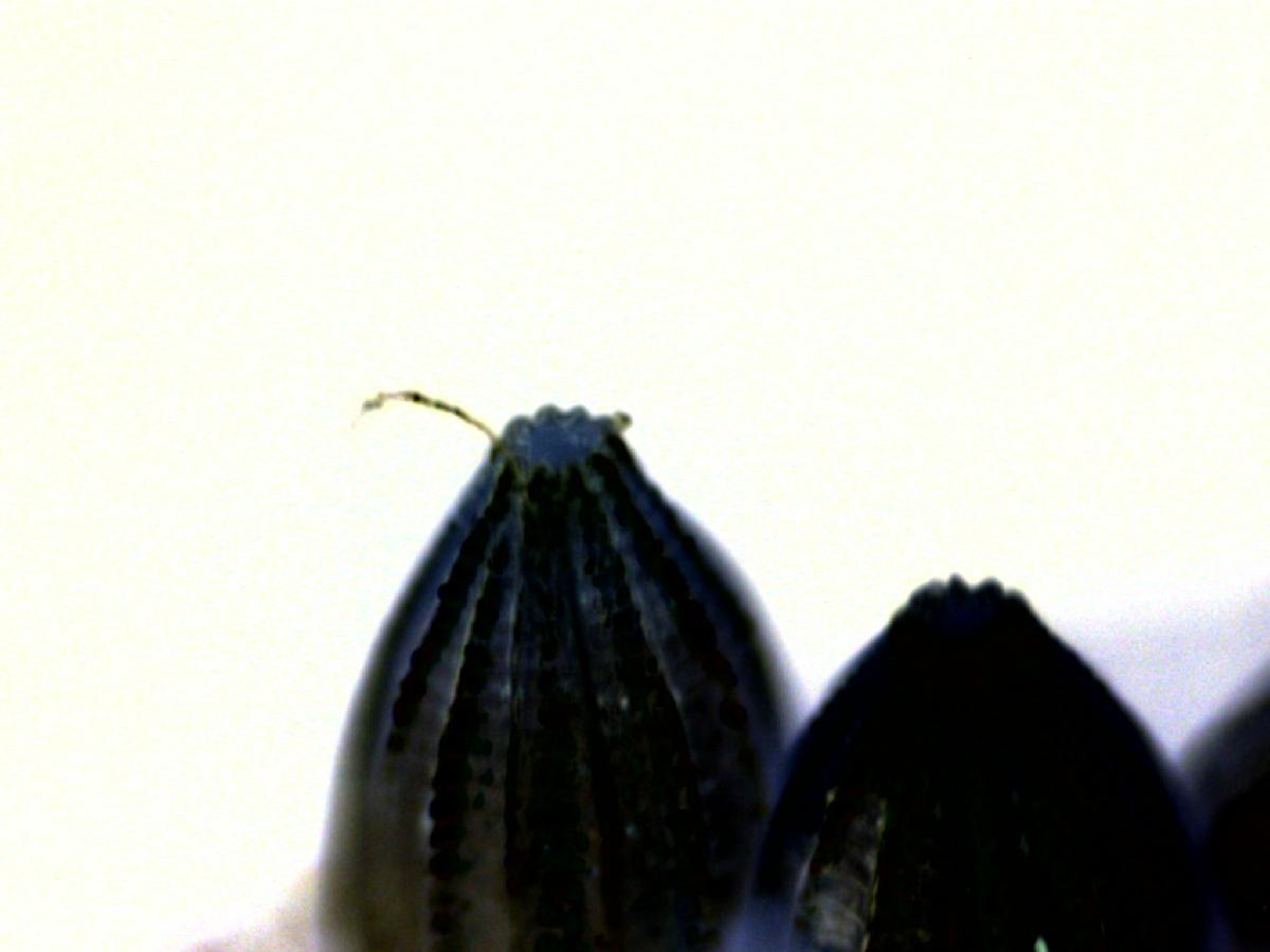

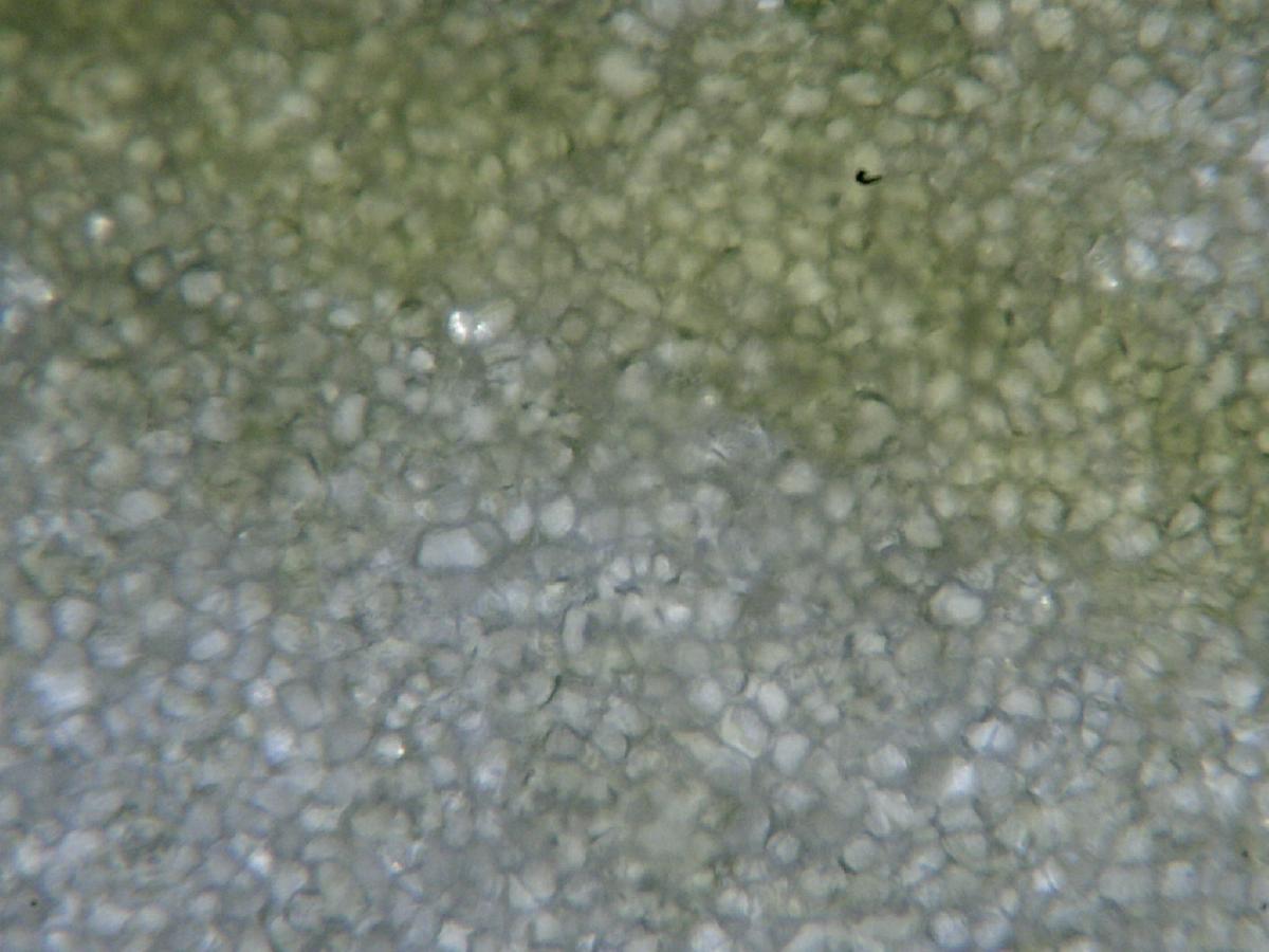

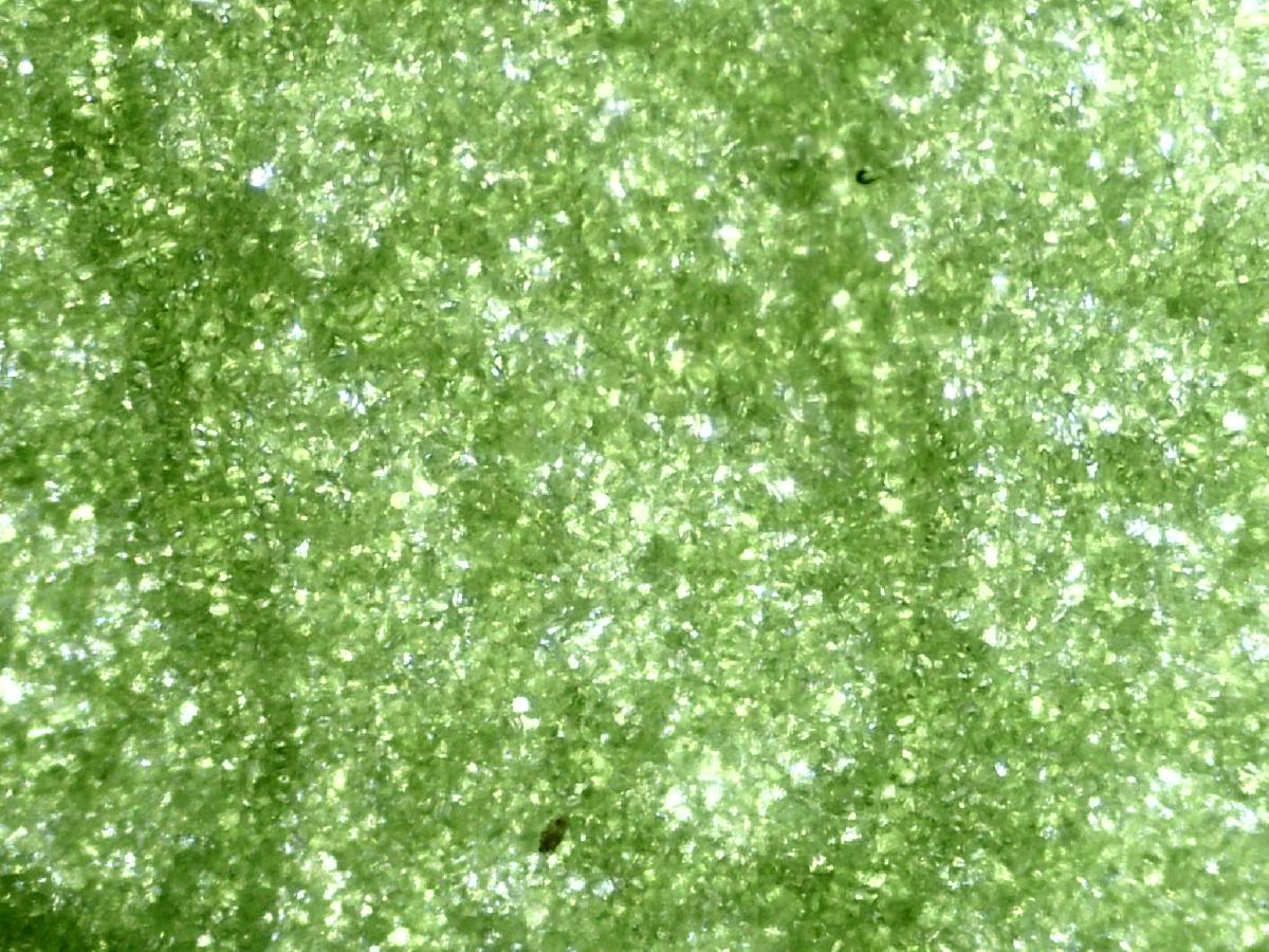

spacer.pngBonsoir les amis ,
J'espère que vous allez bien ,
Je suis de retour progressivement ...... mon microscope est réparé , ma santé va un peu mieux mais je dois faire attention .
j'ai de nouvelles images , mais il  est impossible de les poster via Constellia  ...... fdudu à tu le même problème ?
Le problème est résolu ....
Voici une feuille de Ligustrum au feuilles verts et blanches en normal  et en négatif objectif 10X spacer.png OBJECTIF 10X  spacer.png
Edited by charles43
Ajout
  • J'aime 3

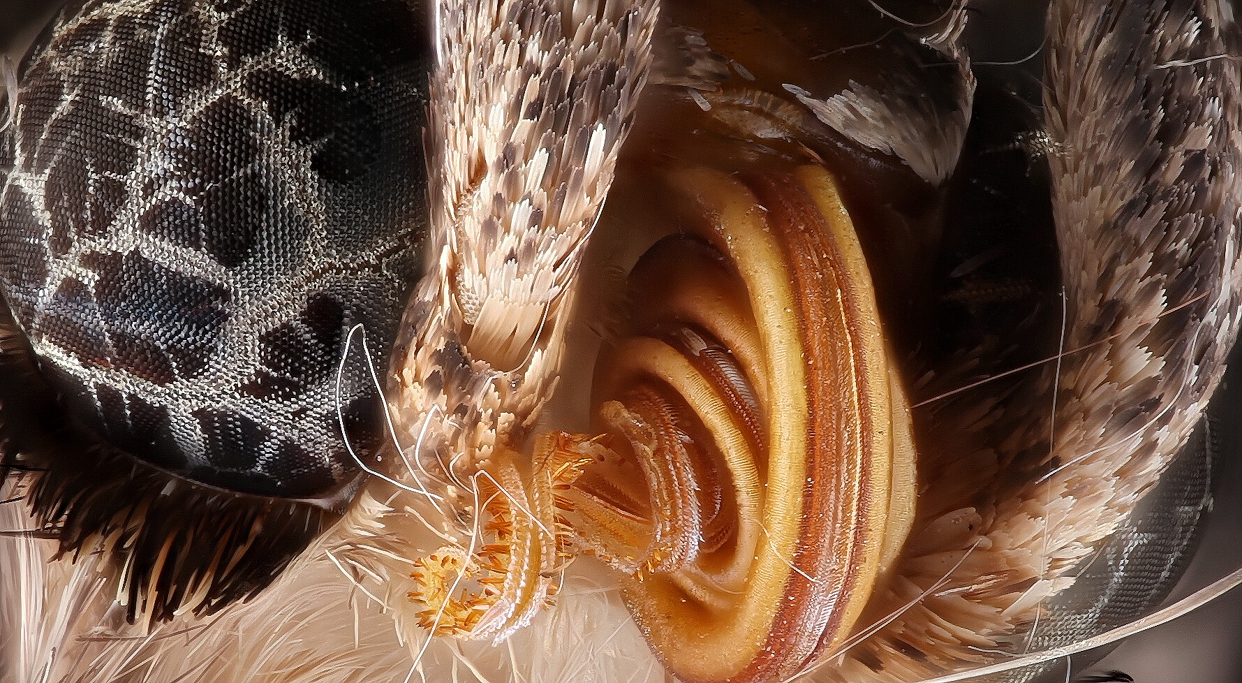

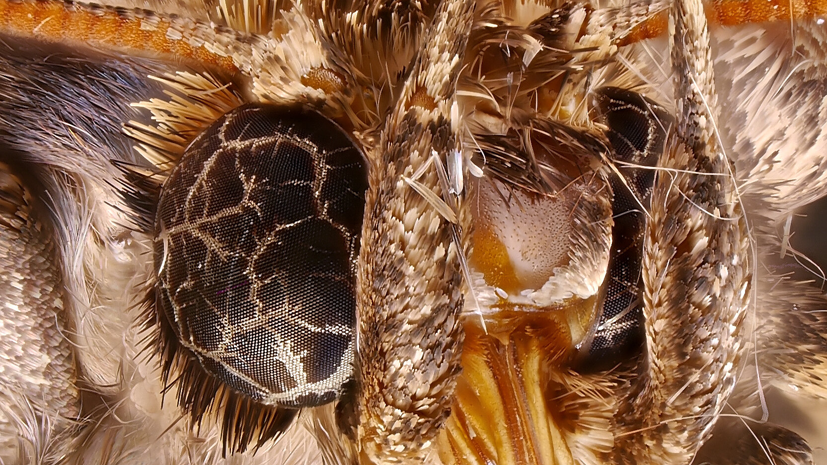

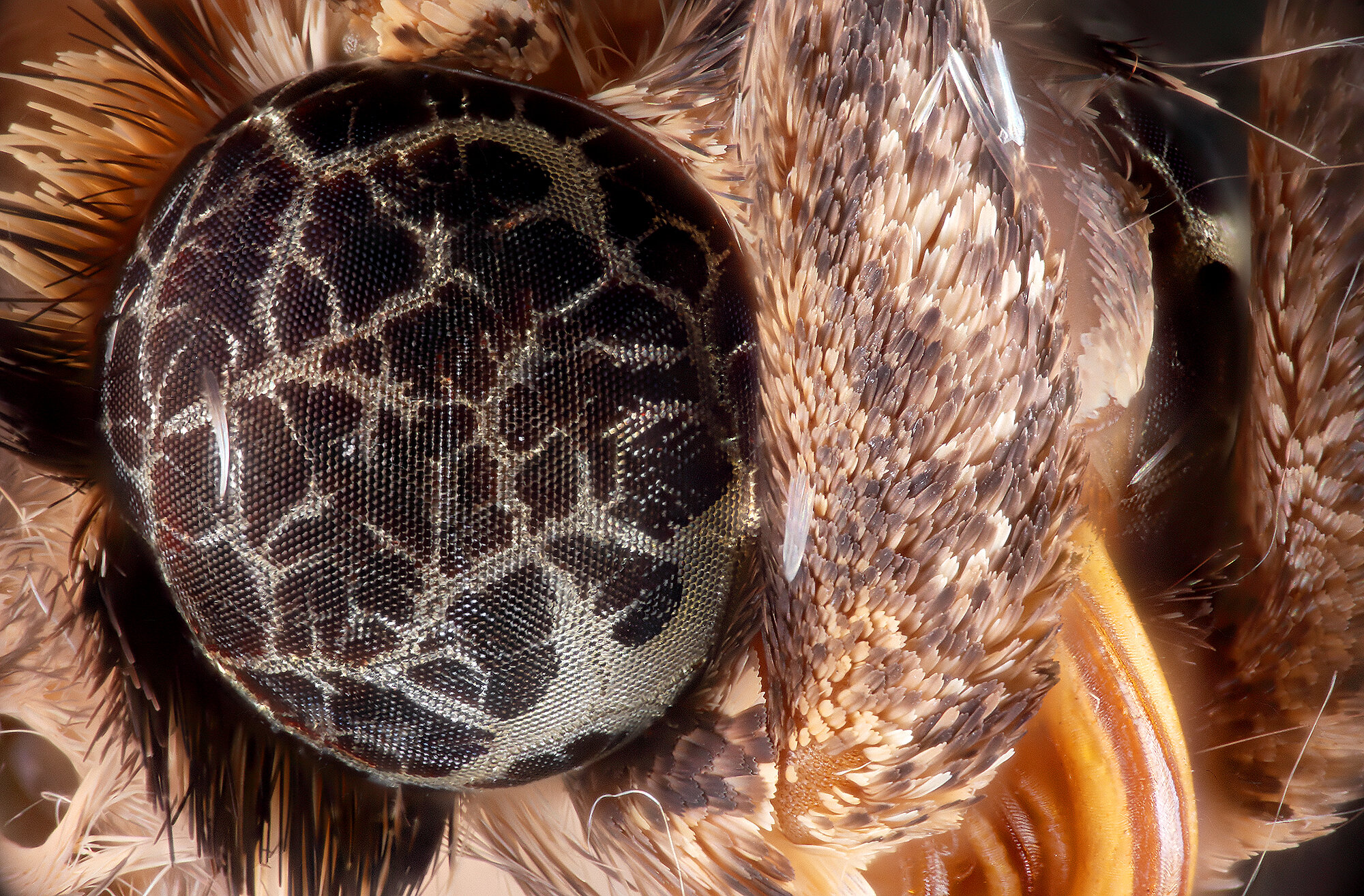

Je vous partage un essai technique de focus stacking d'un papillon (le noctuelle cuivrée de mon post précédent) en partant d'une vidéo prise avec un Lumix G5.
J'ai converti le film au format natif Lumix .MTS (HD à 50 images/s) en format .mp4 (HD à 24 images/s) - PI : la vidéo dure 57 secondes et pèse 108 Mo en .mp4.
J'ai ensuite ouvert le film .mp4 dans Helicon  :
et j'ai obtenu 1381 images !!! que j'ai ensuite stackées avec la méthode C et lissage 1.
La prise de vue :
Le résultat :
Je manque clairement de résolution en vidéo HD (1980x1080) mais la méthode est fort intéressante et le résultat est honorable je trouve (j'ai dû tout de même rajouter plus de netteté qu'à l'habitude dans Photoshop); sans oublier que je dois certainement me familiariser avec cette méthode.
J'ai regardé le prix d'un APN qui fait du 4k, ça pique un peu . . . et pour la 8K, je vais attendre une ou deux décennies pour la baisse des prix ;)
J'ai aussi bricolé la mise en place d'un petit moteur (vous reconnaitrez je pense le moteur astro de map pour télescope Skywatcher) :
pour faire les différentes mises au point car ça tremblait tout de même pas mal quand je tournais manuellement la molette micrométrique.
Voici une vidéo qui montre l'acquisition de vidéo sans et avec moteur :
Le résultat du stacking dans Helicon avec le moteur  :
Personnellement je ne vois pas de différence entre les résultats sans et avec moteur.
Même sans moteur,  je trouve que Helicon réaligne super bien les photos. Par contre, un recadrage de 15 % environ de la surface totale est tout de même nécessaire à cause des artefacts certainement de réalignement autour de la photo ce qui explique que le résultat sans moteur ne fasse "seulement"  1665x936 pixels et que le résultat avec moteur fasse 1830x1023 pixels.

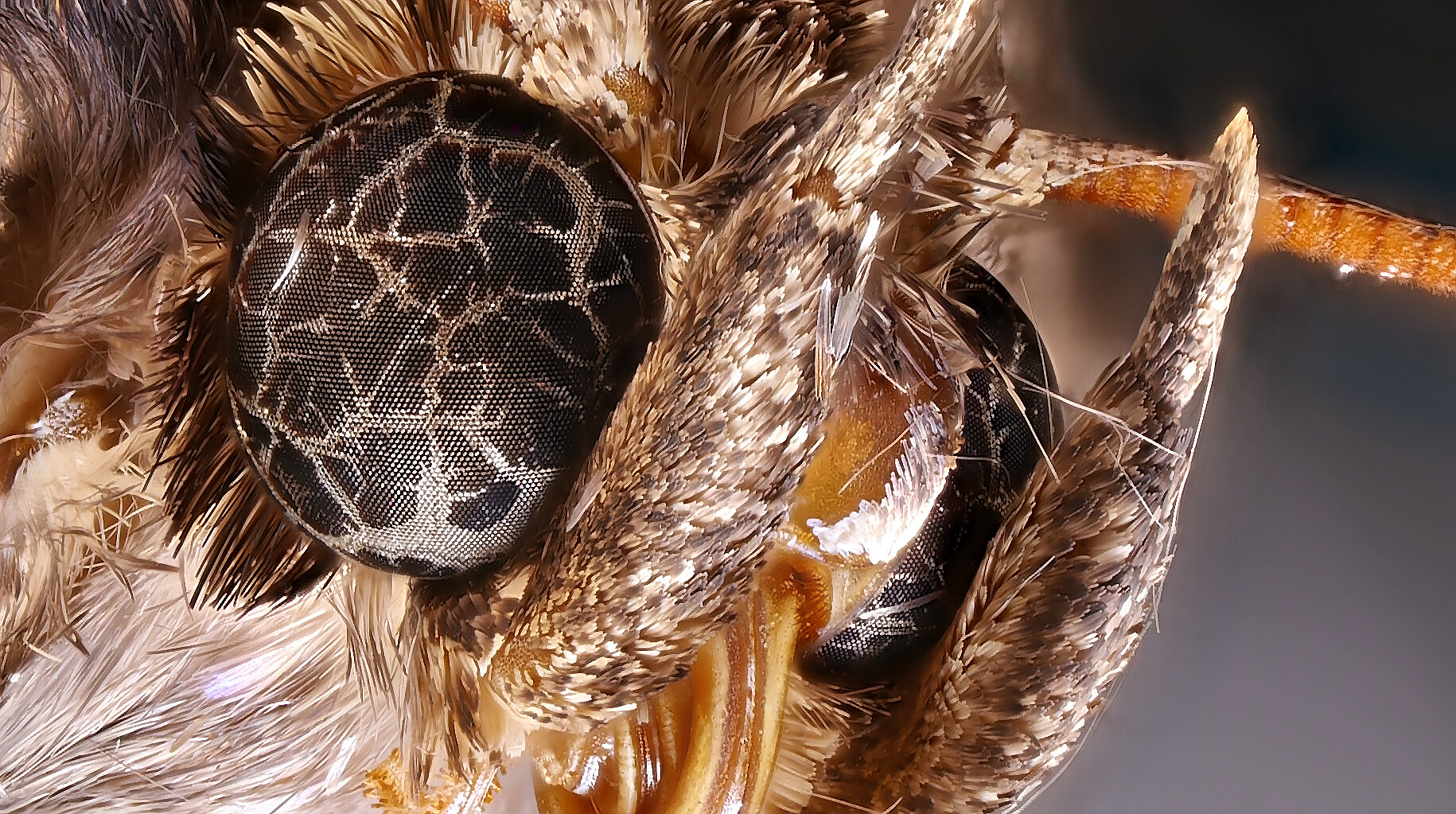

Bonjour les amis,

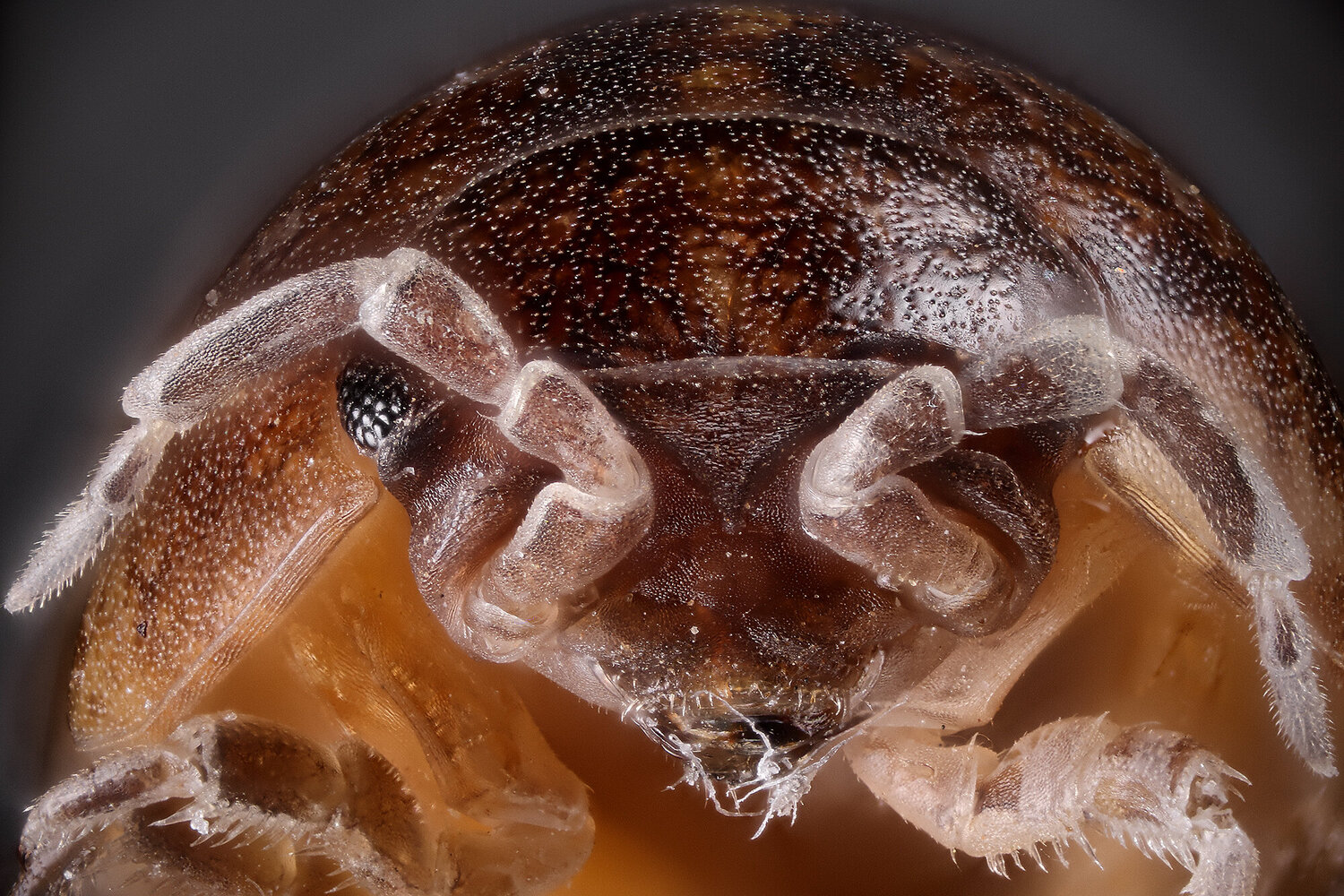

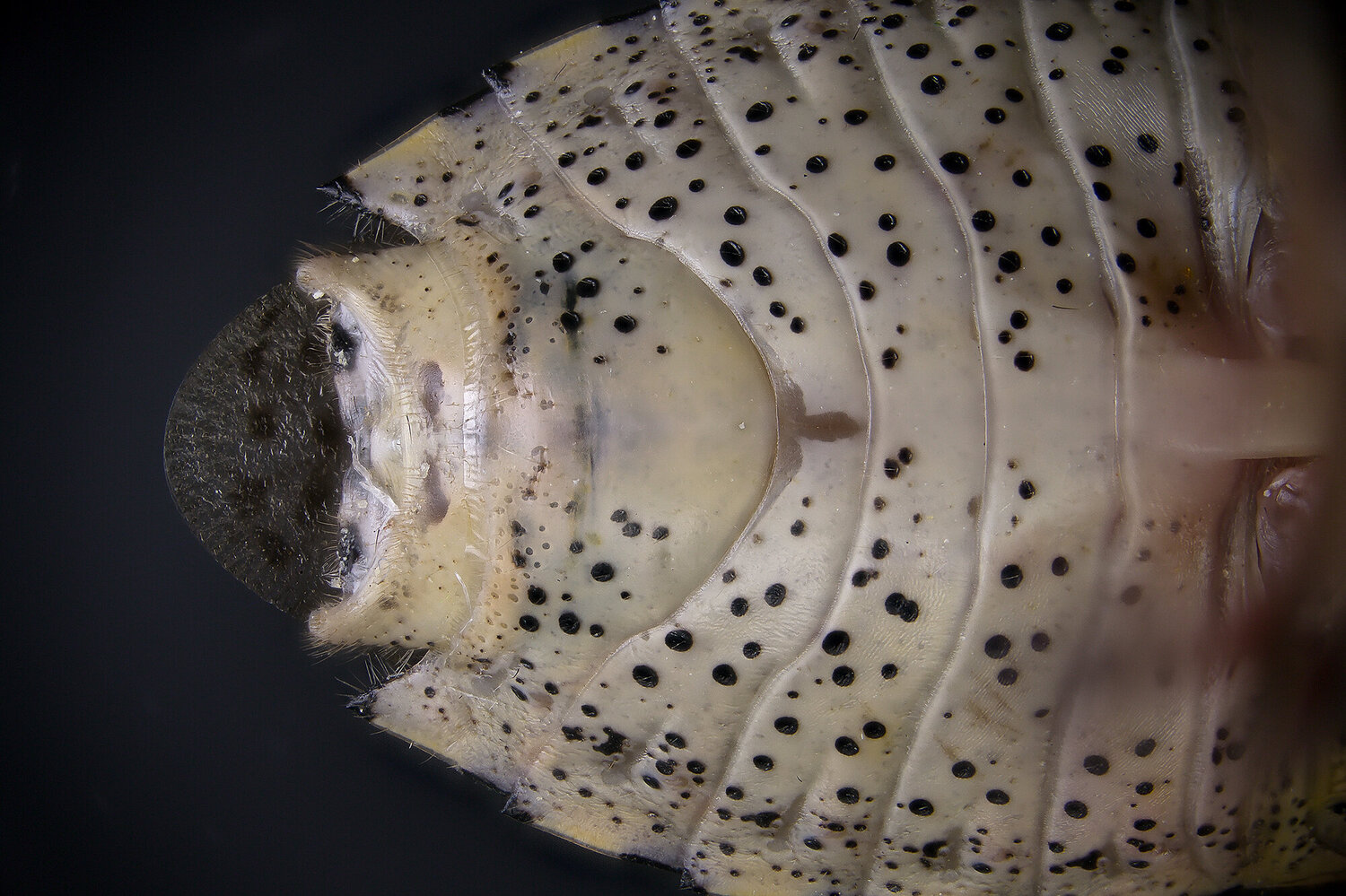

Je vous partage 2 photos du même papillon (le noctuelle cuivrée) prisent avec un Nikon BE Plan 10x 0.25 réputé pour sa résolution/netteté pour un coût très raisonnable.
La première stackée à partir de 259 photos prisent une par une et la deuxième stackée à partir d'une vidéo.
Prise de vue :
Résultat de la première stackée à partir de 259 photos prisent une par une :
Image stackée à partir de 259 photos dans Hélicon focus avec la méthode C et le lissage à 1 -  Objectif photo  Canon ouvert à f2.8 et réglé sur l'infini - temps de pose 1/15 seconde à 400 iso.
Résultat de la deuxième stackée à partir d'une vidéo (détail de la trompe du papillon) :
La vidéo :
Je trouve que ce n'est pas trop mal pour un premier essai "vite fait".
On perçoit bien le potentiel de cet objectif acheté pour 60 dollars. En plus je pourrais le mettre sur mon microscope car il est corrigé infini :)
Par contre, je pense que le sujet est un peu grand pour un objectif 10x. Je vais essayer un sujet plus petit mais je trouve que la résolution/netteté de l'objectif est pas mal du tout.
Amicalement,
FRanck
Edited by fdudu

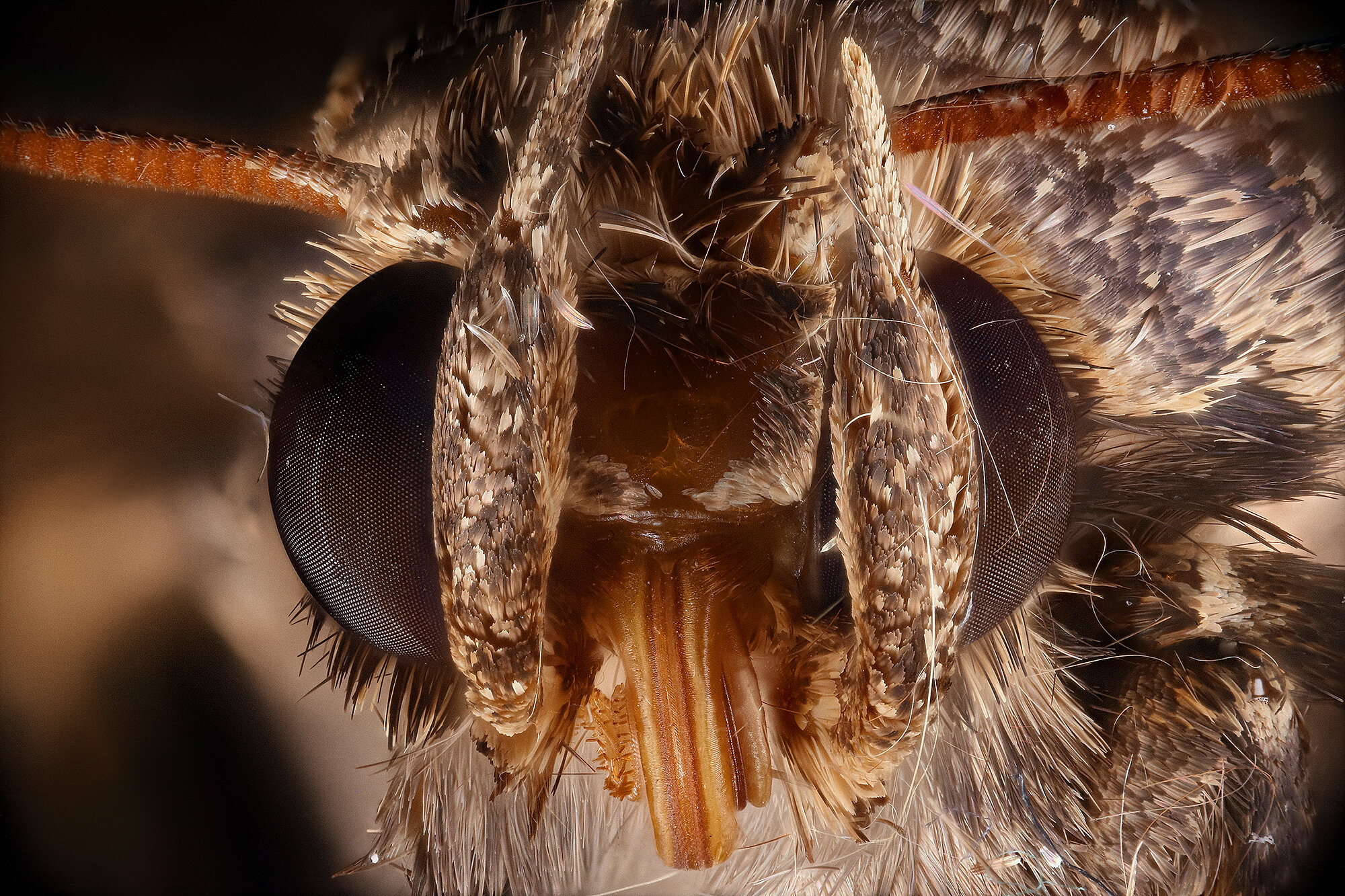

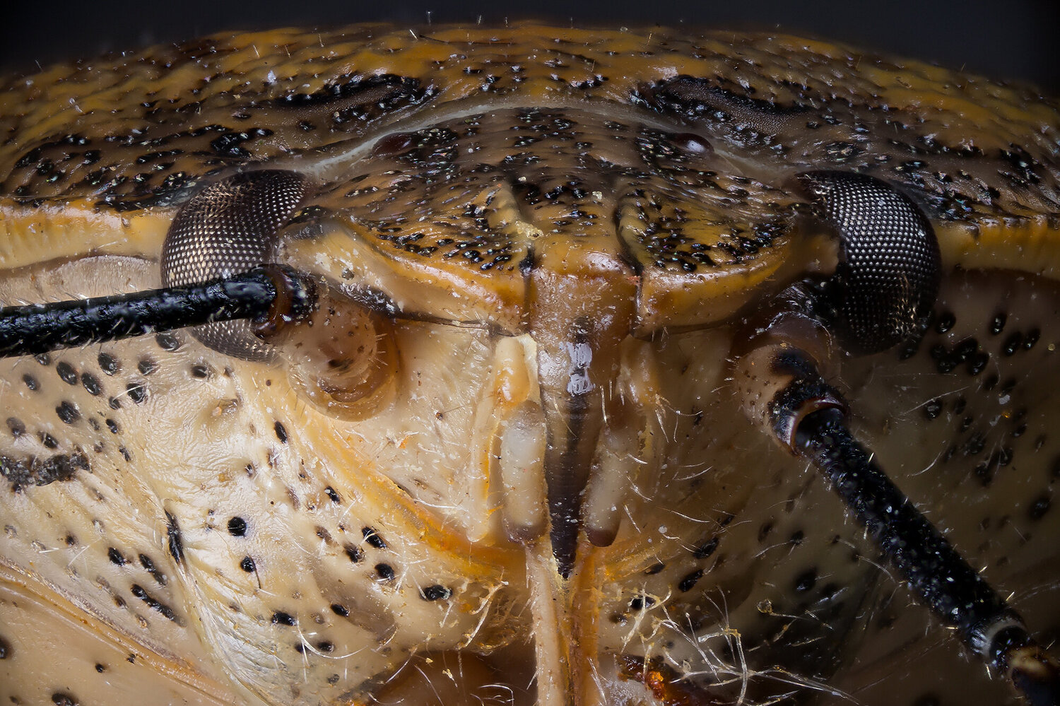

Bonjour les amis,
J'espère que vous tous allez bien.

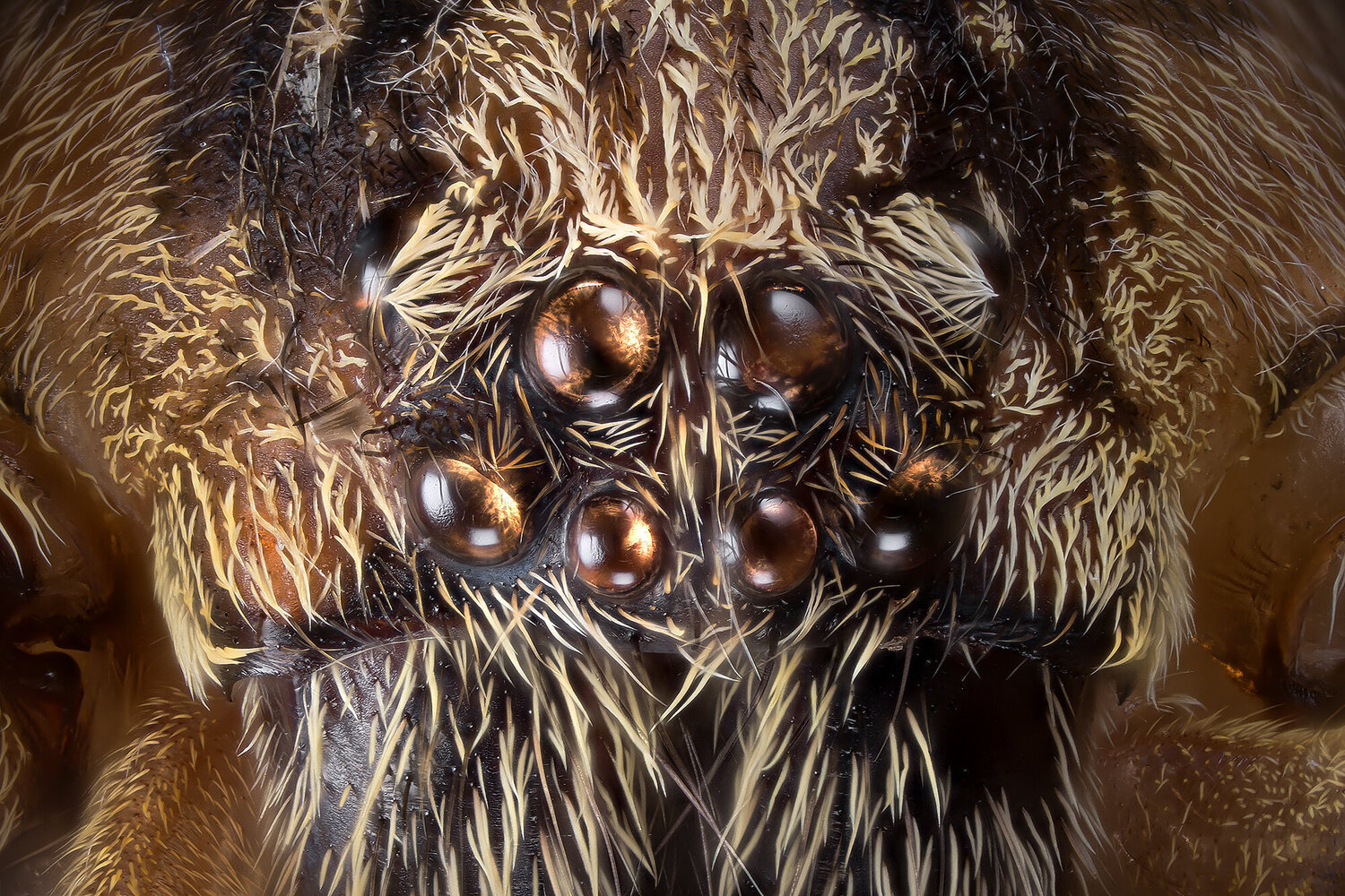

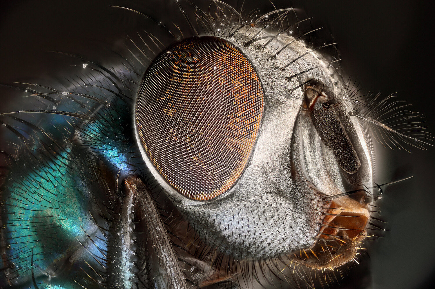

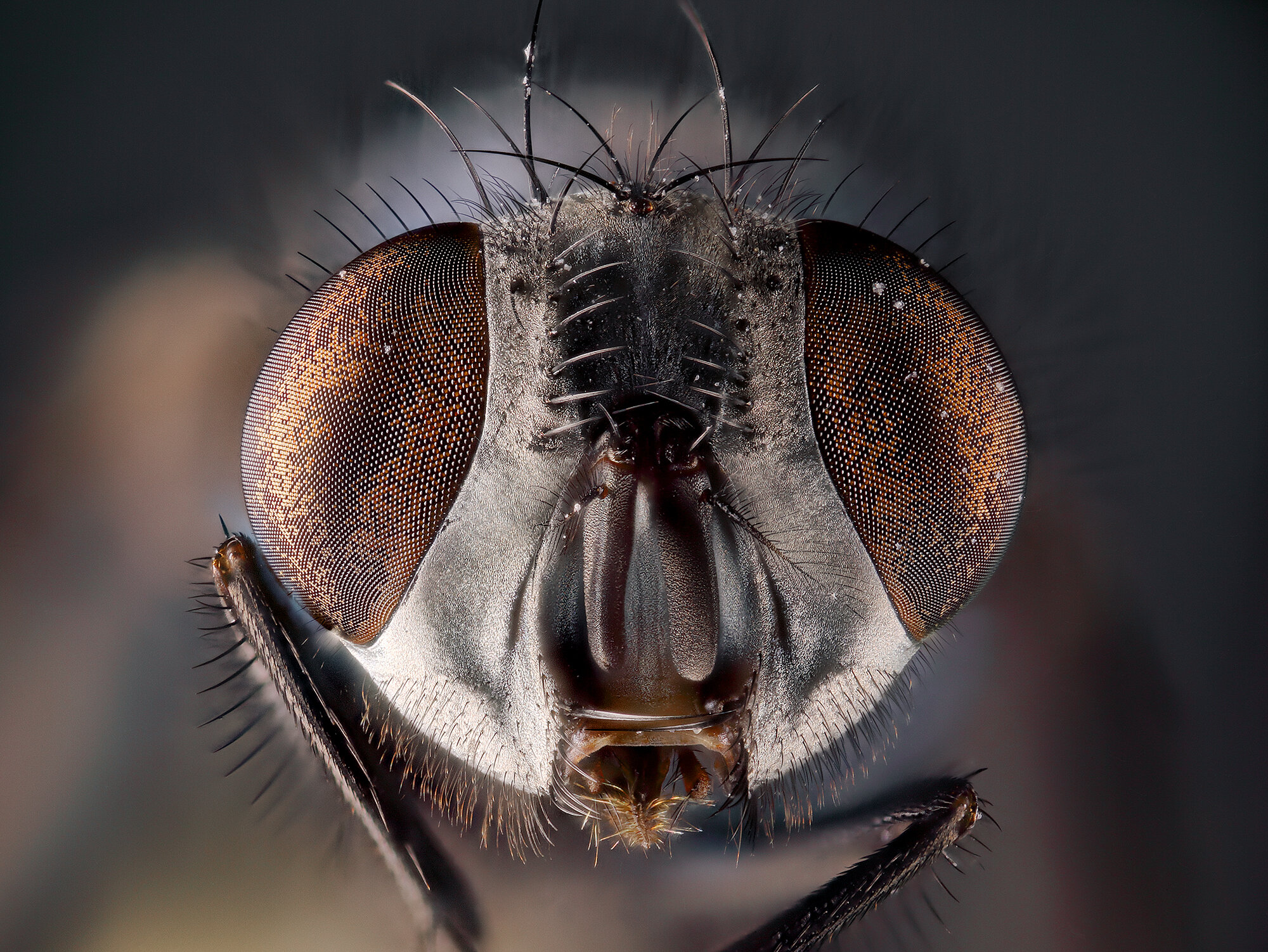

Je vous partage la macro photographie d'une mouche prise sur mon banc macro maison.
Photo prise avec l'objectif de microscope Lomo 3.7 0.11 vissé sur un objectif photo Canon 70-200 L f2.8 à 200 mm de focale et réglé sur l'infini, le tout sur un Canon 5DmkII.
Le prise de vue :
La mouche de face :
Image empilée à partir de 193 photos dans Helicon Focus avec la méthode C et lissage à 1 - temps de pose 1/15 seconde à 400 iso.
Amicalement,
FRanck
Edited by fdudu
update - correction luminosité photo

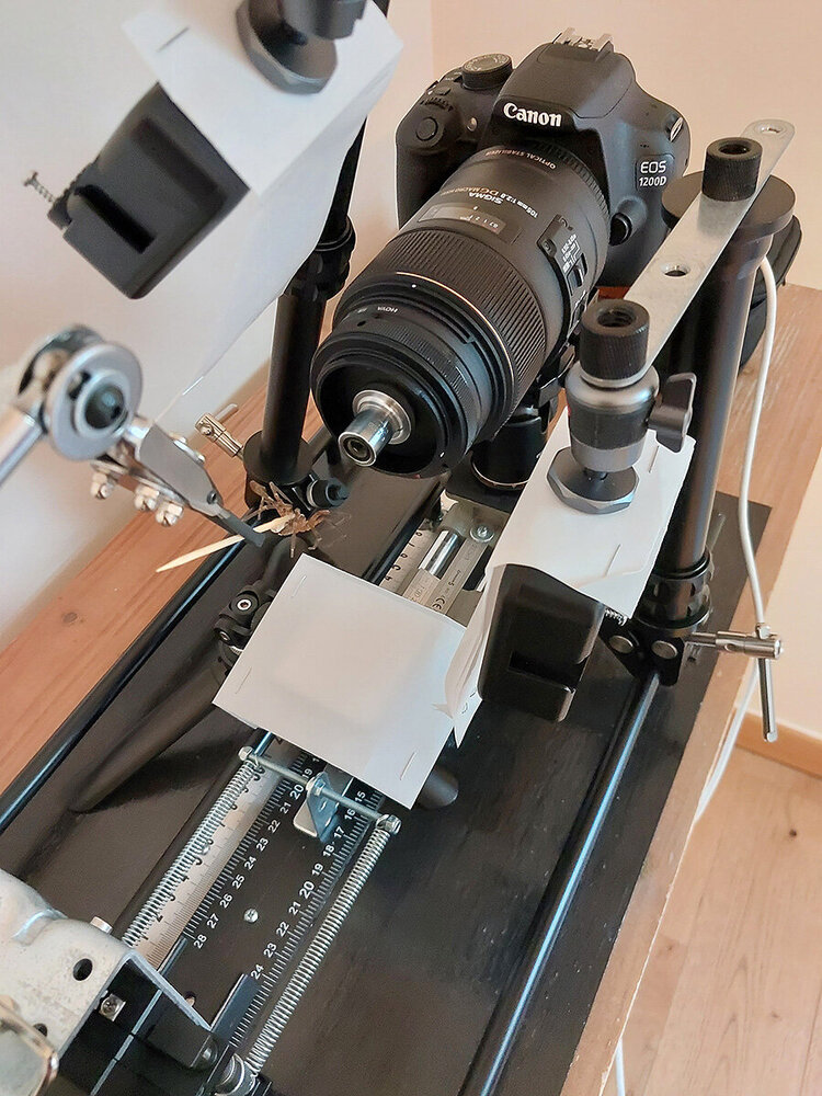

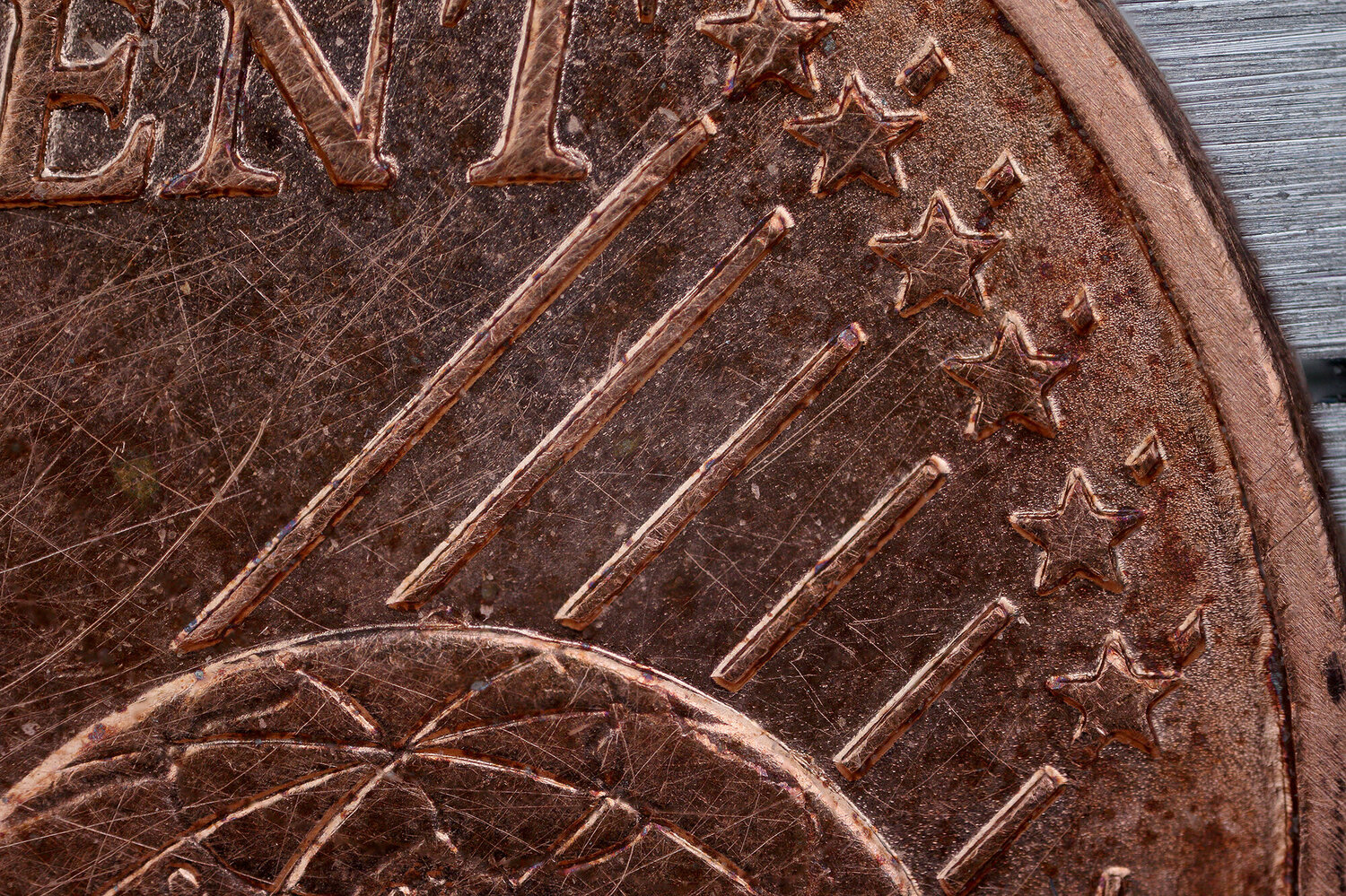

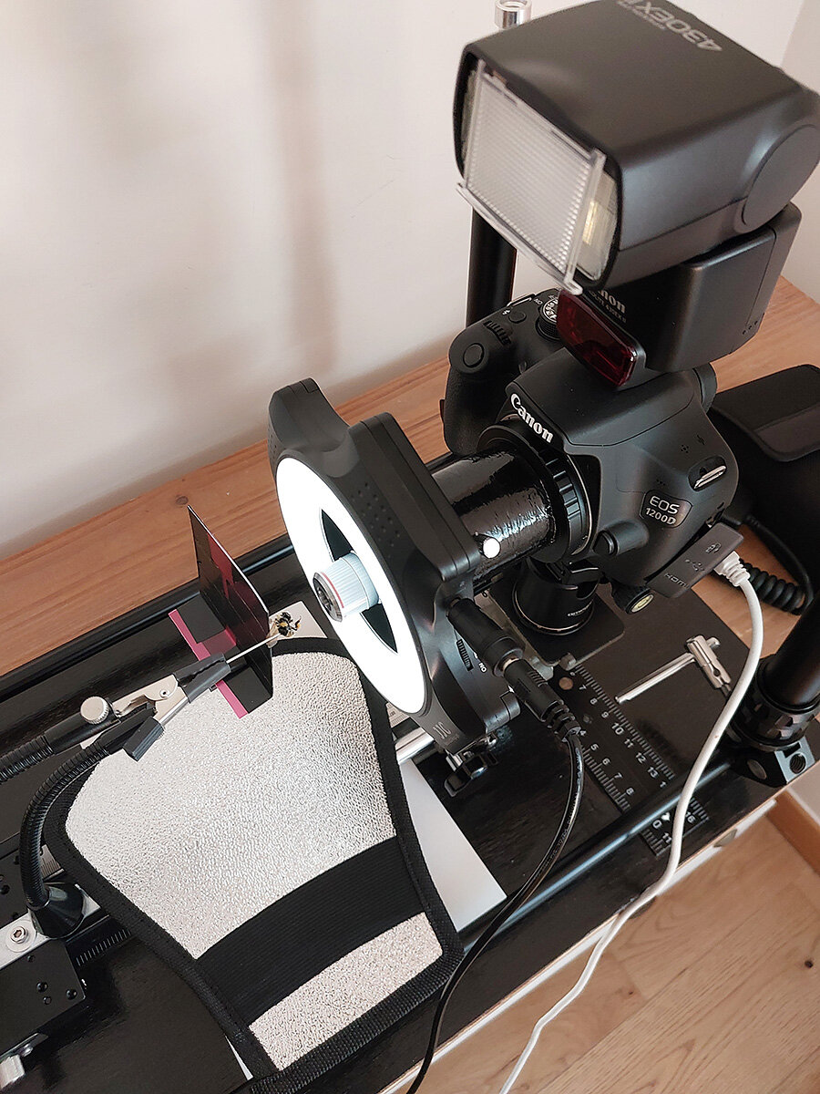

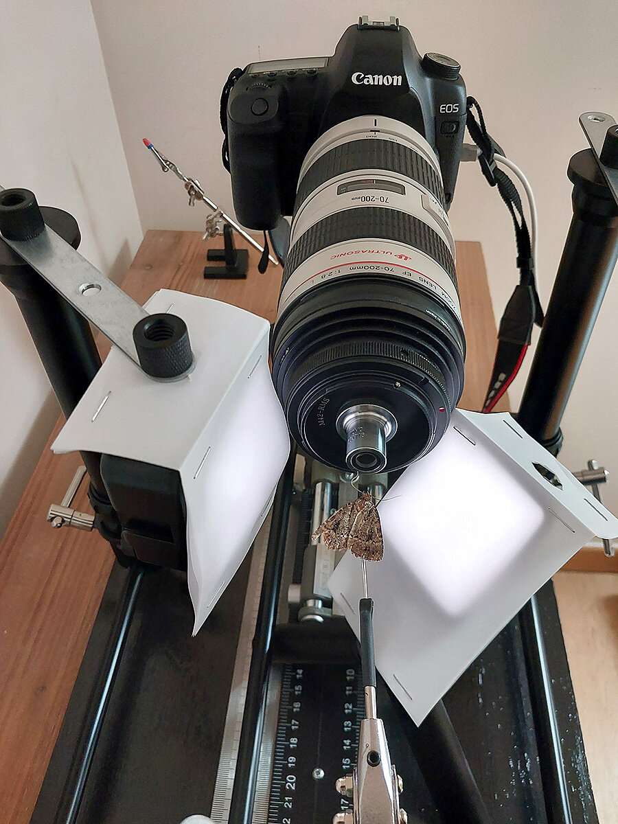

Bonjour les amis,

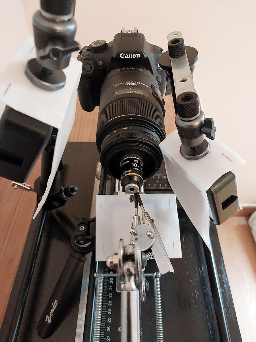

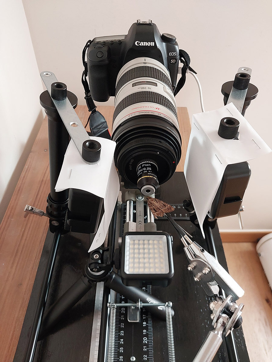

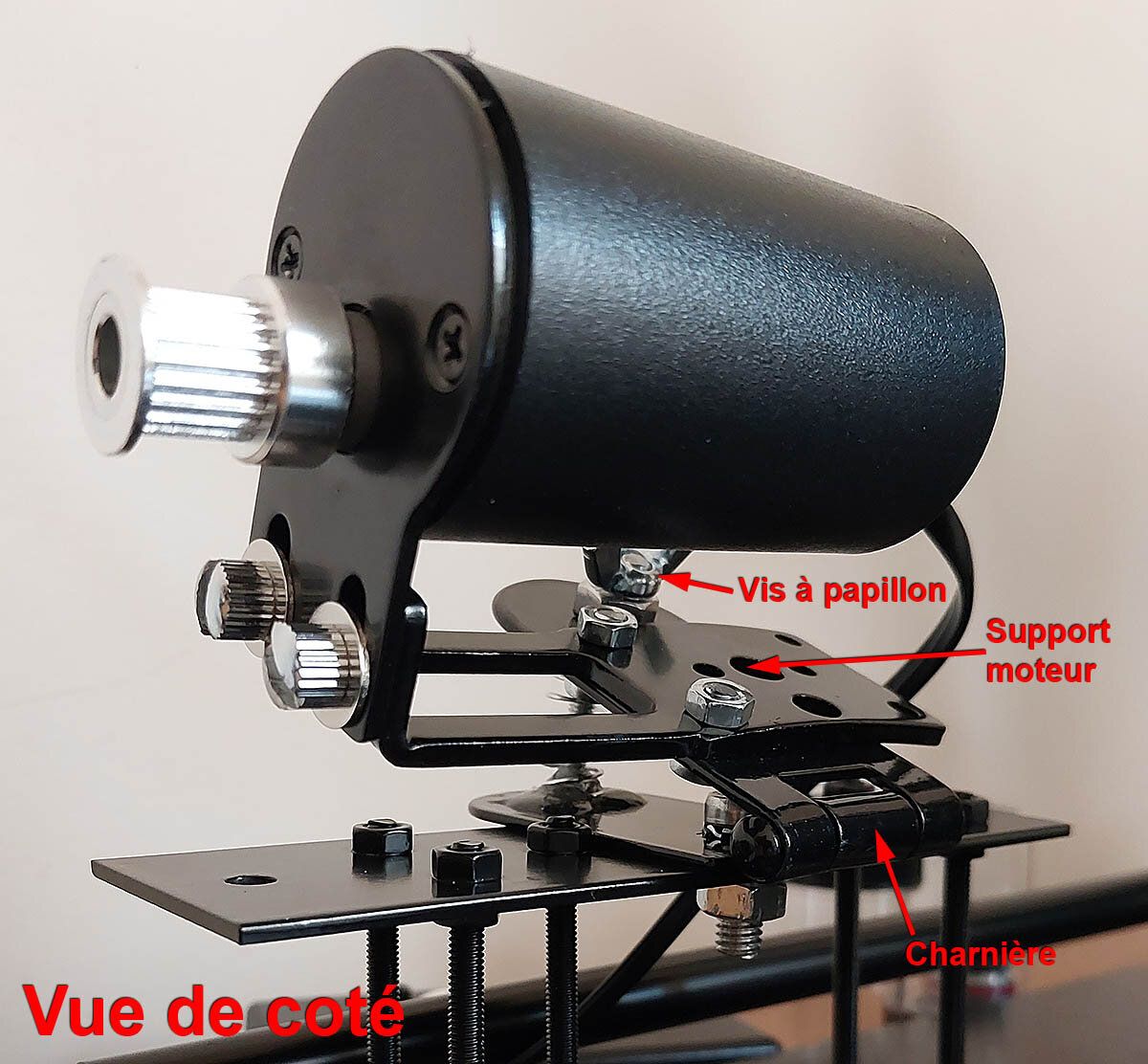

Je reviens sur le moteur que je voulais ajouter sur mon banc macro mais avec lequel je n'avais pas trouvé de réels avantages au niveau du stacking en partant d'une vidéo.
Le 12/09/2023 à 14:29, fdudu a dit :
Et bien je viens de "re penser" le système et de le mettre en place.
Je vous partage donc cet ajout du moteur (avec sa télécommande bien sûr sinon aucun intérêt je trouve) sur mon banc macro fait maison.
Ainsi maintenant, plus besoin de bouger pour aller tourner la molette micrométrique
Je peux rester tranquillement devant les écrans et mieux "surveiller" la progression des différents points focaux mais aussi et surtout faire le point net le plus rapproché et le plus éloigné beaucoup plus facilement.

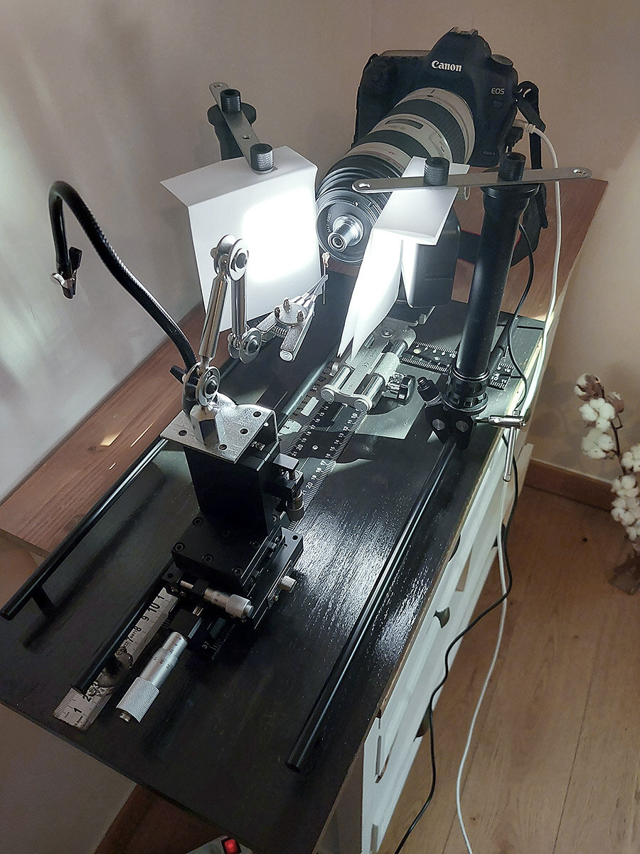

Le poste de "travail" :
Le banc avec le moteur :
Le système de tension de la courroie vue de coté :
Le système de tension de la courroie vue de dessus :

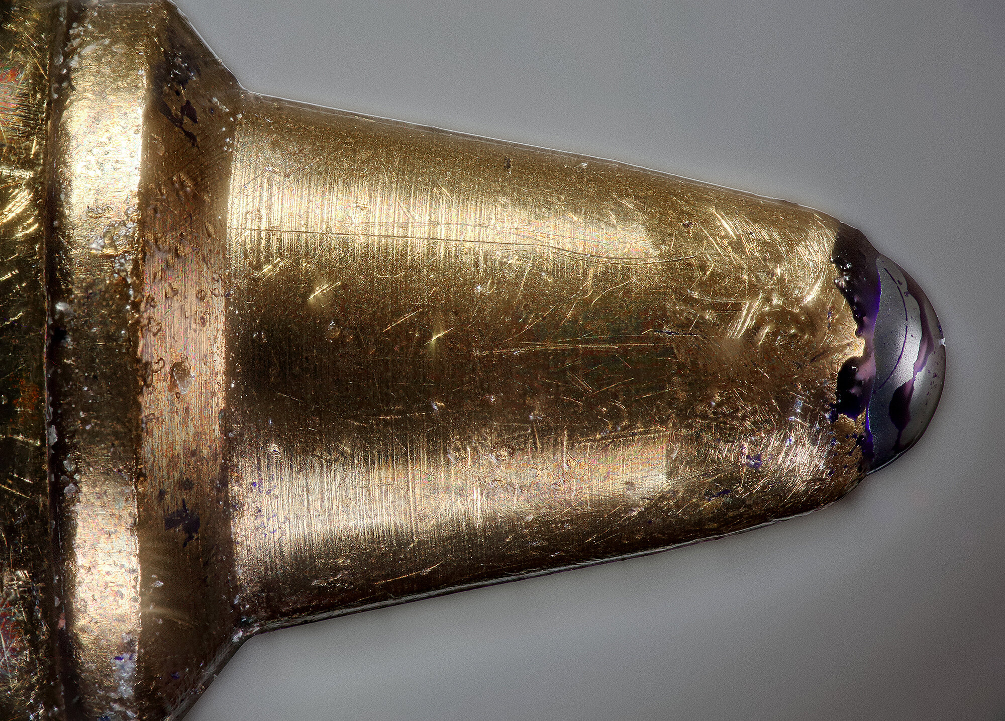

Le résultat de la pointe d'un stylo à bille photographié avec le système de moteur et sa télécommande :
Image stackée à partir de 93 photos dans Helicon Focus - Méthode C et lissage à 1

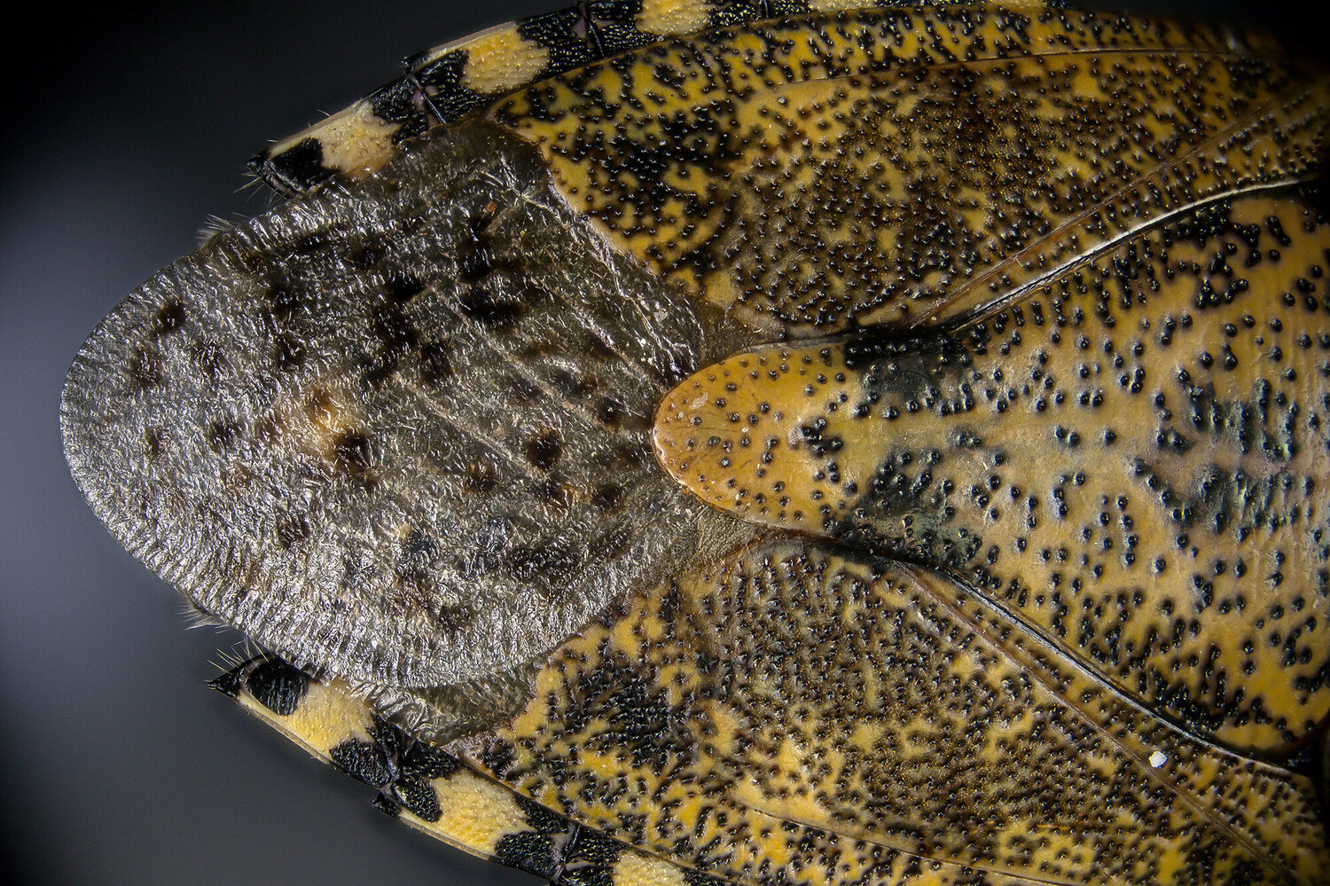

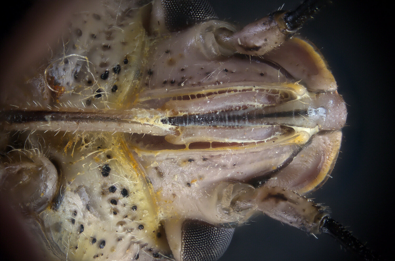

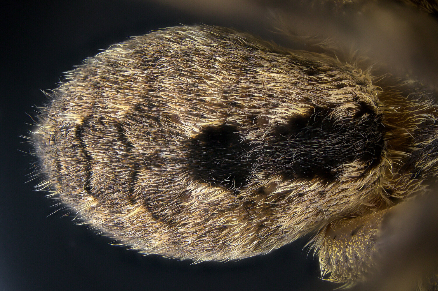

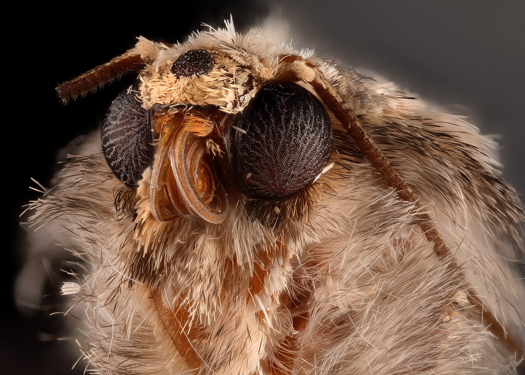

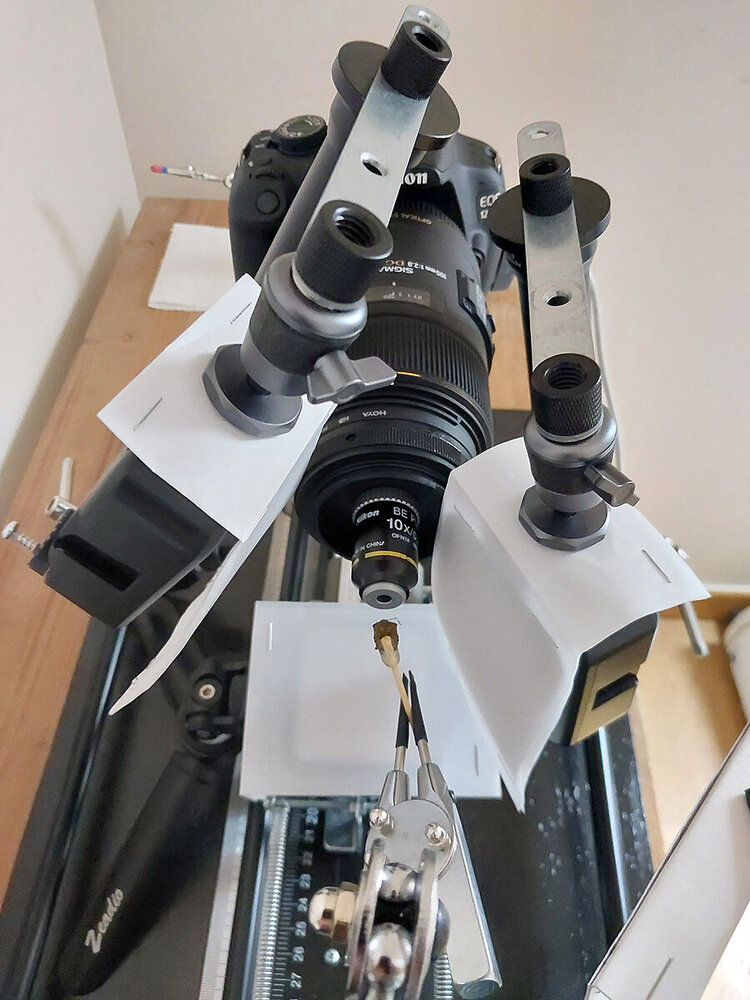

Bonjour les amis,

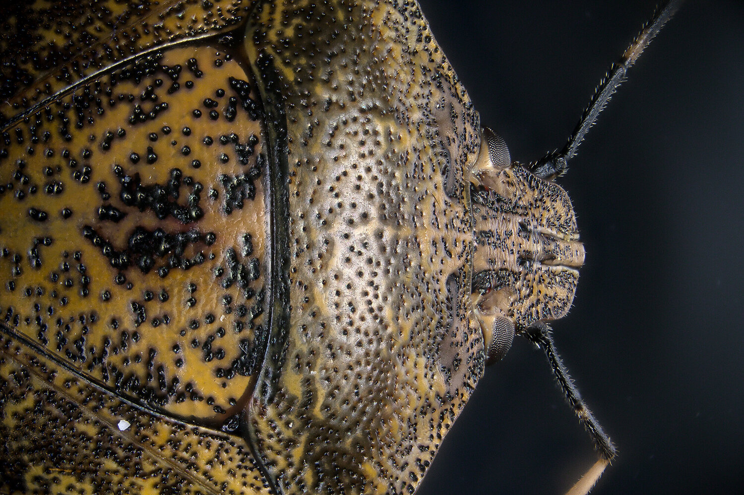

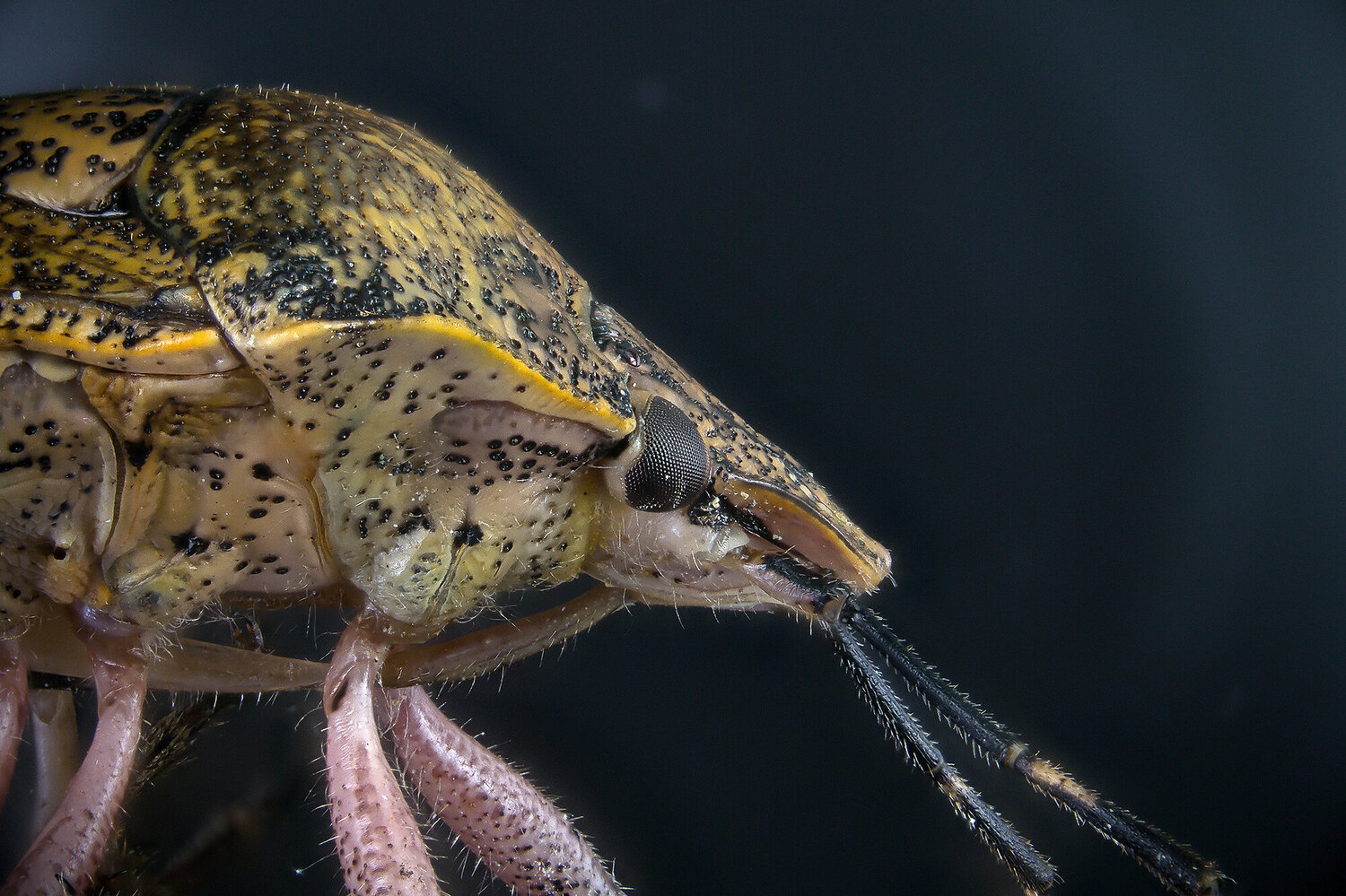

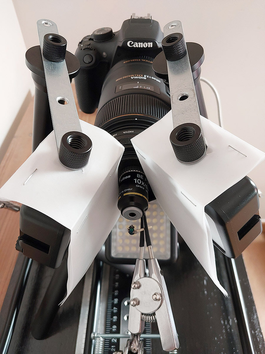

Je continue avec ma mouche prise sur mon banc macro.
Photo prise avec l'objectif de microscope Nikon BE Plan 10x 0.25 vissé sur un objectif photo Sigma 100 mm macro (donc grossissement de 5x environ) réglé sur l'infini, le tout sur un Canon 1200D .
La prise de vue :
La "bouche" :
Image stackée à partir de 164 photos dans Helicon Focus - Méthode C et lissage à 1
Le profil :
Image stackée à partir de 123 photos dans Helicon Focus - Méthode C et lissage à 1

Bonjour les amis ,
Magnifique piqué d'image fdudu on voit pleins de détails
Pour rester dans les papillons, voici un oeuf de piéride du chou en négatif (papillon blanc), si la chenille survit j'essaierai d'en faire une photo objectif 4Xspacer.png
Edited by charles43

Bonjour les amis,
Je vous partage une araignée Zygiella (https://fr.wikipedia.org/wiki/Zygiella) photographiée au microscope et au banc macro.
Microscope :
Prise de vue :
Dessus - objectif 4x :
Image empilée à partir de 75 photos dans Helicon Focus avec la méthode B et rayon 8 et lissage à 4
Dessus - objectif 10x :
Image empilée à partir de 85 photos dans Helicon Focus avec la méthode B et rayon 8 et lissage à 4
Dessous - objectif 4x :
Image empilée à partir de 111 photos dans Helicon Focus avec la méthode B et rayon 8 et lissage à 4
Dessous - objectif 10x :
On peut voir sur la droite de son abdomen ce que je pense être les organes filières antérieure et postérieure de l'araignée qui lui sert à produire la soie de ses toiles.
https://fr.wikipedia.org/wiki/Anatomie_des_araignées
Banc macro :
Photo prise avec l'objectif de microscope Nikon 10x 0.25 vissé sur un objectif photo Canon 70-200 L f2.8 à 200 mm de focale et réglé sur l'infini, le tout sur un Canon 5DmkII.
Prise de vue :
L'araignée de face :
Image empilée à partir de 258 photos dans Helicon Focus avec la méthode C et lissage à 8 - temps de pose 1/60 seconde à 800 iso
Amicalement,
FRanck

Bonjour les amis,
Je vous partage la photo d'un cloporte de face (https://fr.wikipedia.org/wiki/Cloporte) pris au banc macro avec un objectif de microscope Nikon 10x 0.25 vissé sur un objectif photo Sigma 100mm macro réglé sur infini et ouvert à f3.5, le tout sur un Canon 1200D.
Je l'ai trouvé dans la maison qui ce baladait par terre. En ce moment (fin septembre 2023), il y en a quelques-uns à l'intérieur de la maison qui je précise est propre ;) Ca doit être la saison :)
Image empilée à partir de 182 photos dans Helicon Focus avec la méthode C et lissage à 8 - temps de pose 1/30 seconde à 400 iso
Image empilée à partir de 91 photos dans Helicon Focus avec la méthode C et lissage à 8 - temps de pose 1/35 seconde à 400 iso
Je trouve les résultats bof bof. Je trouve qu'il y a des sujets qui se prêtent mieux à l'exercice de la photo macro "extrême".
Celui ci est un peu terne au niveau des couleurs et de la diversité des détails et en plus, sur le première photo, il y a une fibre de papier essuie-tout qui est venue ce coller sur la partie buccale de l'insecte :censuré:  !!!   dsl :blush: mais J'ai eu la flemme de recommencer la séance de prise de vue.
Amicalement,
FRanck
Edited by fdudu
  • Merci / Quelle qualité! 2

Bonjour les amis
Magnifiques fdudu  les photos de ton araignée j'adore , le cloporte n'est pas mal du tout  comme tu le dis en macro extrême .
Pour ma part comme promis je poste l'image de la chenille qui est sortie de l'oeuf c'est bof bof comparer à ce que tu produit comme images ,
mon seul argument c'est  en négatif( ce qui montre un autre aspect)  ,que la bestiole bougeait( je ne peux pas faire de vidéos en négatif)  je ne sais pas stacker
avec ce microscope instable et cet ordinateur trop vieux et moi qui devient vieux aussi ,je viens de fêter mes 80 ans .......
Il est possible de remplacer les deux premiers, pour moi il faut faire avec ......
