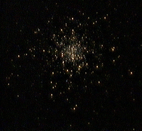

Bien, alors concernant l'objet, il est clair que M13 est un bon choix (contrairement à M31 car elle est beaucoup trop grande: impossible de l'avoir en entier sur le capteur de la webcam). Normalement, en mettant pas mal de gain (disons autour de 75%) et avec un temps de pose de 10s (tu laisses tous les autres réglages à 50%), avec ma webcam je vois M13 sans problème sur l'écran du portable. Evidemment il est faiblement lumineux et bruité, mais normalement cela suffit pour le voir (remarque: pour Albiréo, comme pour beaucoup d'étoiles, inutile de faire de longue pose. Essaies de la filmer en courte pose, comme une planète, je pense que c'est suffisant vu sa luminosité !).
Dernier point, la mise en station et le suivi. Je pense que le principal problème vient de là. Si tu arrives à faire une bonne mise en station, le suivi sera bien meilleur et tu arriveras à de bien meilleurs résultats. Le problème, c'est que je doute du fait d'arriver à faire une mise en station suffisamment précise avec l'EQ2, du fait de son imprécision et de l'impossibilité de faire un réglage fin en azimut.
Voici la meilleure image que j'ai réussi à obtenir de M13 avec l'EQ2:
M13c2.jpg .
Je ne dis pas qu'il est impossible de faire une mise en station plus précise avec l'EQ2, c'est peut-être possible en utilisant une méthode type Bigourdan, mais je ne connais pas d'astronome amateur qui pratique cette fastidieuse méthode... Donc je doute qu'on puisse y arriver, mais peut-être quelqu'un va t'il me prouver le contraire...

Come dit Dominik, la mise en station et la mise au point sont très importantes. Pour ma part, voici ce que j'ai eu la première fois que j'ai fait M13 (aussi sur un 130/900 avec cette satanée monture EQ2...). Bon, je suis persuadé de pouvoir faire mieux. Mais pour pouvoir franchir un nouveau pallier, il me faudra une meilleure monture.
