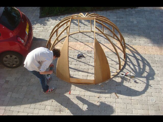

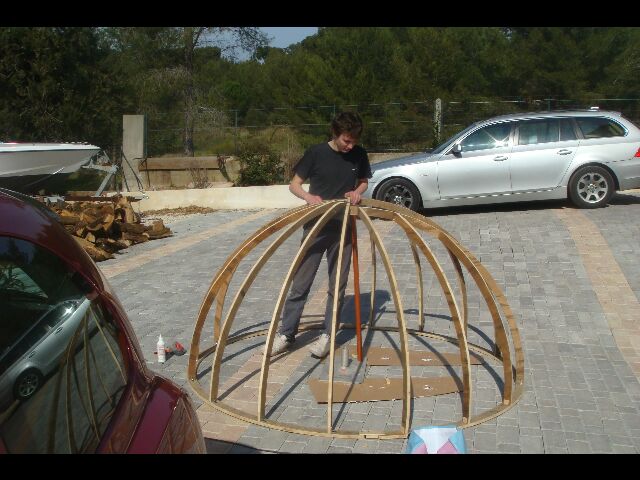

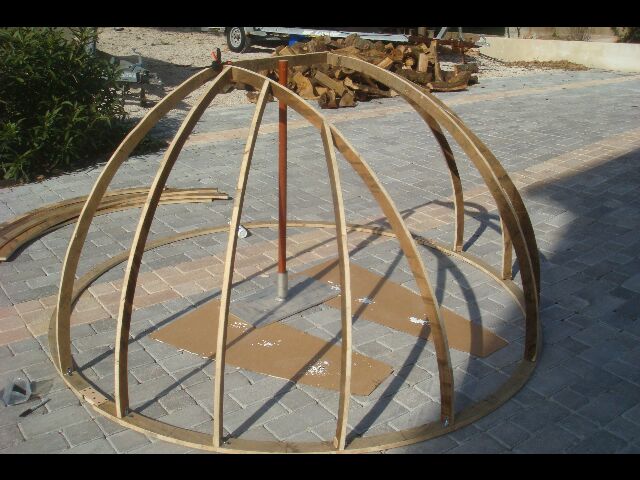

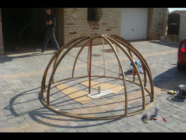

Merci à tous pour vos encouragements, la coupole fait 2m20 de diamètre elle sera recouverte de contreplaque de 5mm recouvert lui, de fibre de verre, le tout sera posée sur un cylindre en bois de 1m20 de haut et recouvert d'une joli peinture blanche ;D
Le tout fera donc 2m30 ( je ne compte pas le système de rotation qui éleve la coupole à moin de 5cm ).
Je vais observer avec mon etx125 sous cette coupole, mais j'ai dans l'idée ( plus tard ) de me construire un dobson ou autre de plus gros diamètre !

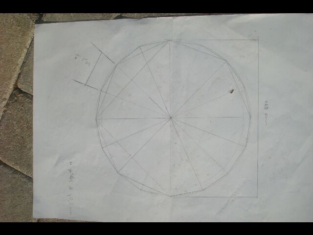

Pour Fred 76, j'ai fait des plans en effet, mais comme ils sont en grand format ils sont compliqués scanner.

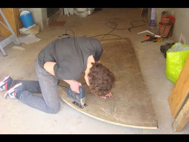

J'ai eu la chance de me voir donner 7 planche de contreplaqué de 5mm de 2m/1m70 ce qui a considérablement baissé le prix de mon observatoire !

Pas besoin de scanner le plan. Prend juste une photo bien eclairee.

Salut, salut, merci tout le monde pour vos félicitations, aujourd'hui, pratiquement aucun changements visuelles
j'ai corrigé les erreurs et les petits détails avec la meuleuse, et j'ai résiné les parties
Les plus fragiles.

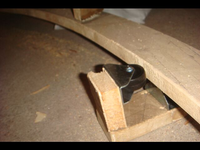

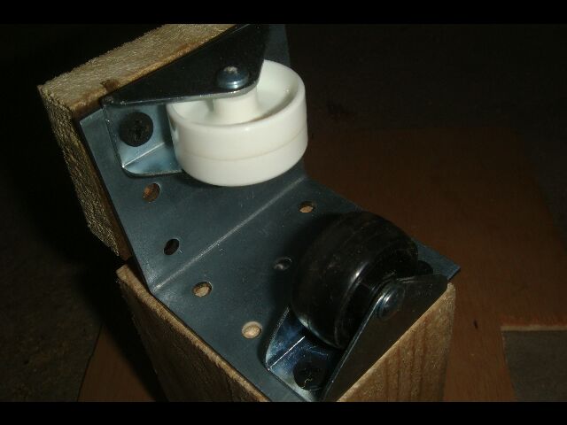

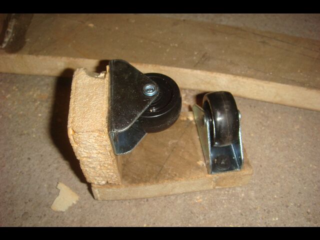

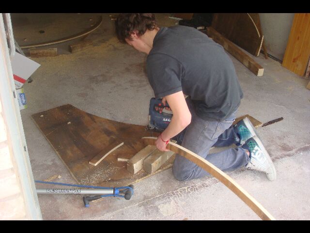

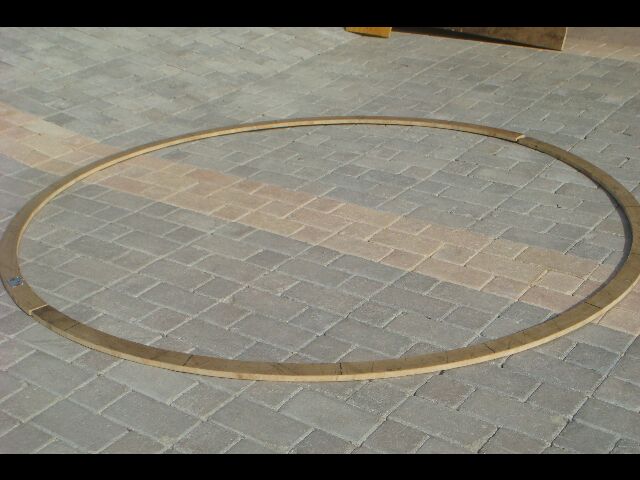

Au niveau du système de rotation, les bouts de contreplaqués ne me plaisait pas, donc je suis aller acheter des grosses équerres sur lesquelles j'ai fixé les roues.

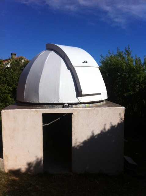

J'ai imaginé et commencé mon système de cimier
( le système bien connue en deux partie : une qui coulisse deriere la coupole et une qui s' ouvre en charnière devant . )

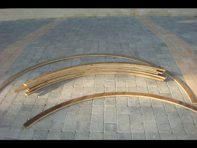

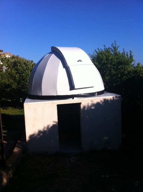

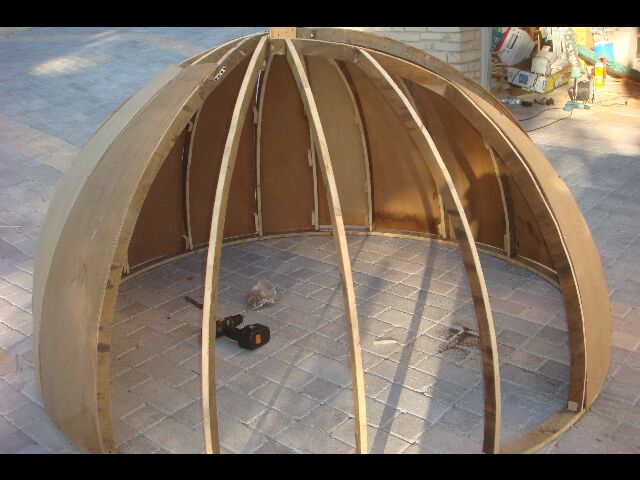

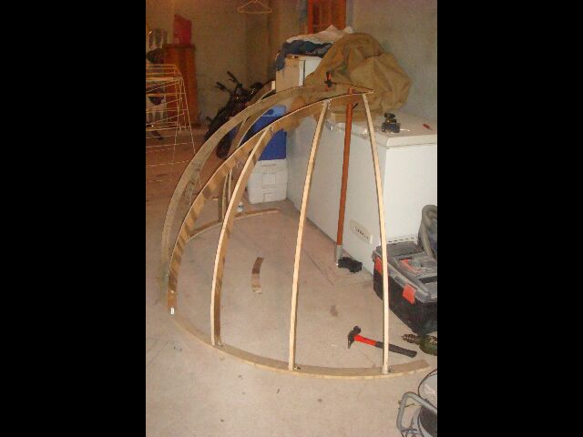

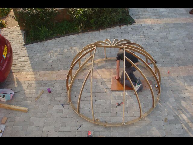

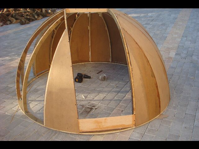

salut, salut, je part demain pour une semaine donc je vous poste ce dernier message pour cous montrer l'avancée de mon observatoire !

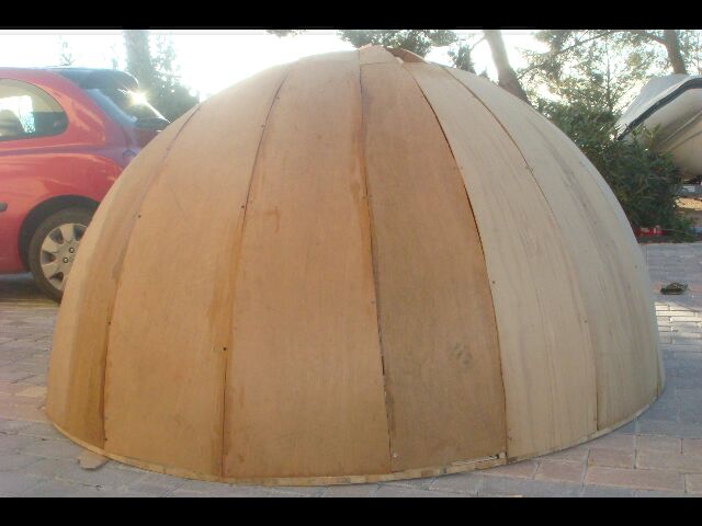

j'ai commencé et presque fini le recouvrement avec le contreplaqué de 5 mm ça rend bien, mais c'est très compliqué à poser sans abîmer la charpente. il me reste 4 pétales a fixer (15 min pour tracer, couper , et installer une pétale )
(voir photos ci jointes )
Le système de roulement ne me plaisait pas avec les bouts de contreplaqués donc j'ai opté pour des équères en alu ( voir photo ci jointe )
ci joint, le plan de construction.
