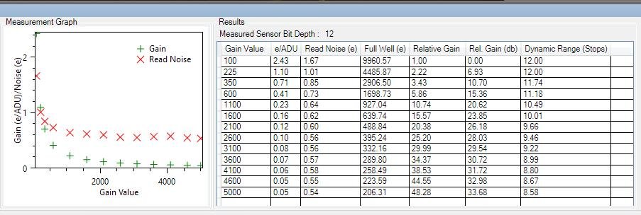

Je suis tomber sur 3 analyses de cam sur le site d'altair:   224C     290C   183C   un gain fictif et un gain réél qui à l'air de doubler tous les 6 db ?????? et l'échelle fictive de 100 à 5000 à l'air d'être linéaire, (ce qui n'était pas le cas de la T7M)  bref j'ai repris le sujet depuis 0   J'ai fait mon propre tableau (ça vaut ce que ça vaut  )     1er point: le même temps d'expo donne la même
