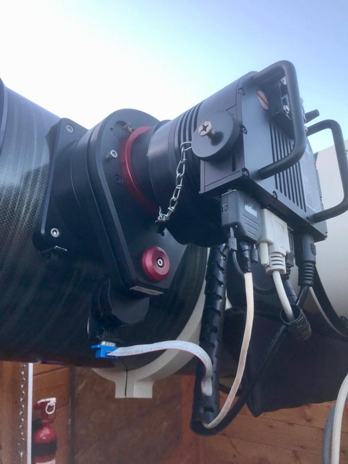

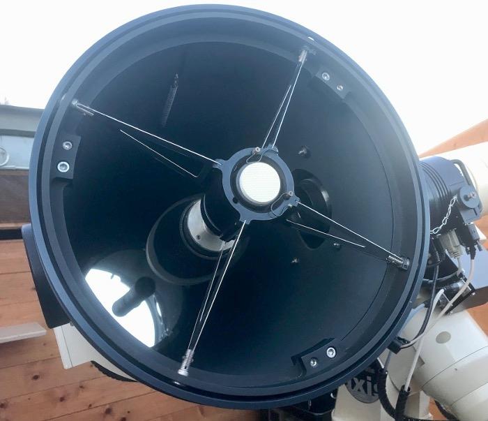

    =>      Configuration Newton – T300 mm :
    Réducteur/correcteur de champ Keller 3", correction 24×36 (optimisée ST11000)
    Focale : 1140 mm, Rapport focal : 3,8 (ST8)
    Poids total du tube sans train optique : ~35 kg
    Visseries tout en inox, protection anti-galvanique (peinture de protection)
    Tube carbone épaisseur 2,5mm. Fibres croisées, peinture époxy brillante extérieure. Peinture "Graphite" intérieure, finition noir mat
    Diamètre externe max. du tube hors colliers : 371mm. Longueur hors poignée arrière : 1178mm
    Contrepoids supplémentaire (sur le tube) pour l’équilibrage selon le setup d’imagerie : 5 kg
    Miroir primaire Zen (2004), dernière aluminure avec traitement hydrophobe MCM (2020), anneau de diaphragme autour de l'optique
    Éclat (~0,8 mm) sur le rebord interne du trou du M1 (absence de chanfrein). Aucune incidence. Possibilité d’ajouter une fine collerette pour l’esthétique

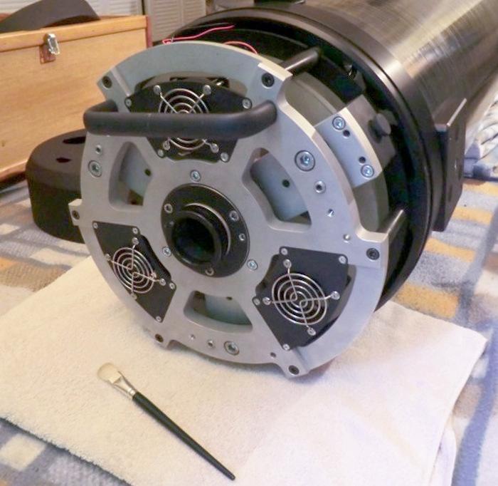

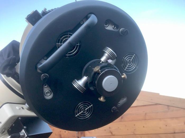

    Montage sur 9 points avec rotule centrale, 3 vis de réglage et 3 de serrage, carter arrière démontable, poignée
    3 ventilations à vitesse ajustable via le boîtier commun à la résistance du M2 (12V)
    Sortie POC 3" micrométrique, charge lourde > 5 kg, pilotée par Robofocus
    Bague d’adaptation 2" - 3" pour back focus d’une ST7 XME ou ST8 XME

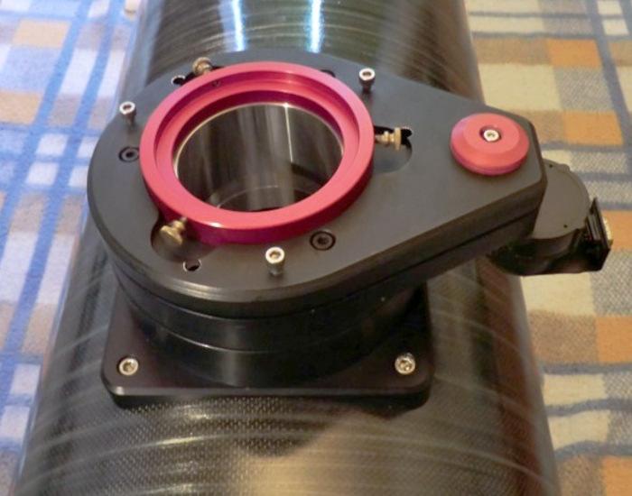

    Araignée en acier inoxydable poli et ajourée
    Réglage du support secondaire par 3 vis à 120°, déplacement longitudinal, blocage indexé
    Miroir secondaire Newton Zen (2008) collé, axe mineur 110 mm, dernière aluminure MCM (2020), résistance chauffante arrière (0,01 à 1W en 12V), câblage et boîtier de commande

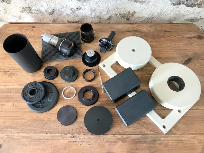

    =>      Configuration Cassegrain – T300 mm :
    Miroir concave Zen, rapport F/D 20, obstruction ~0,2
    Support secondaire Cassegrain motorisé ou manuel (moteur non fourni)
    Réglage par indexation
    PO Cassegrain 2", non motorisé, type Axis Instruments
    Baffle interne
    Outils de collimation avec iris de 2mm
    Pare buée Astrozib

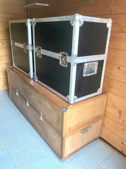

    Caisse de transport à roulettes dédiée

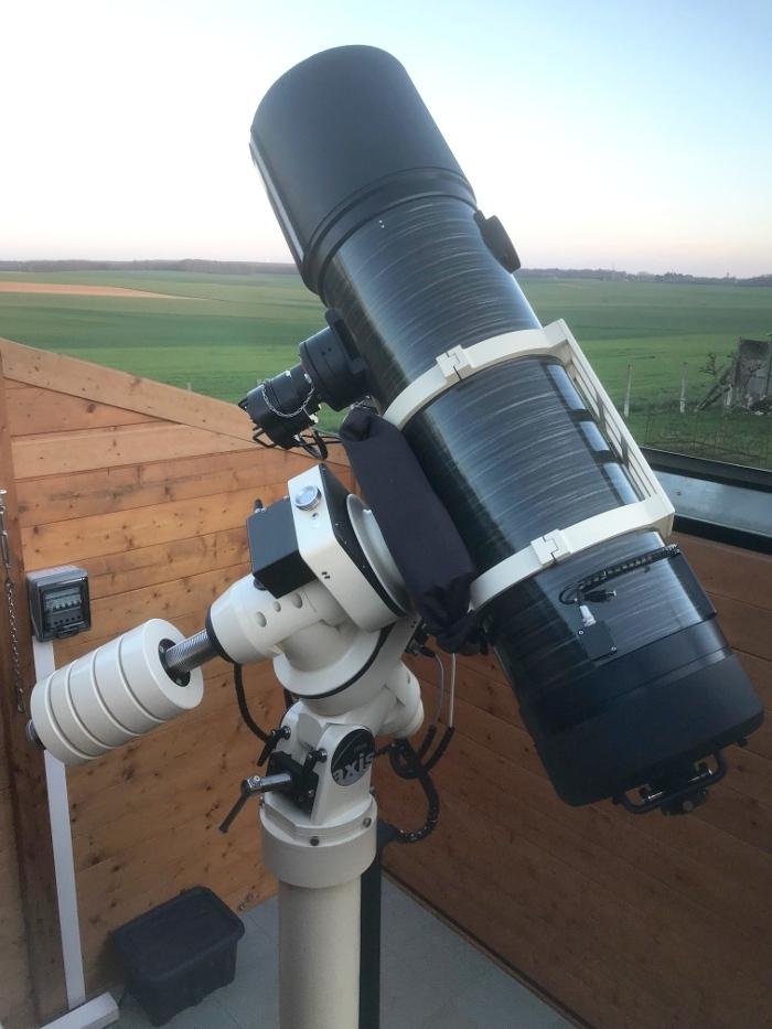

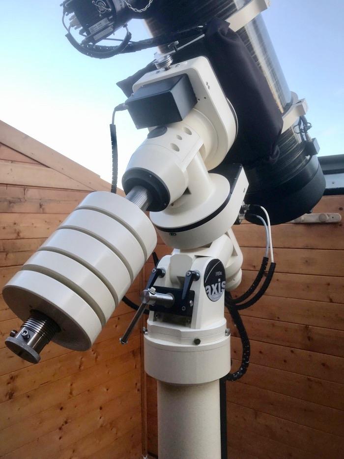

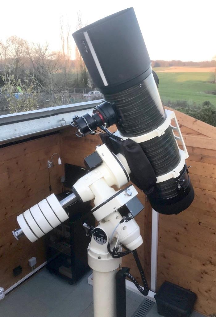

    =>      Monture équatoriale F60a - Charge instrumentale ~60 kg (hors contrepoids) :
    Moteurs forte charge/gros couples SECM 268-E2 0A DC 4.5v 2.0A
    Contrôleur MCMT32 ventilé avec câblages
    Sonde inductive
    Visserie inox
    Contrepoids : 3 × 12 kg + 3 × 8 kg + barre filetée inox 12 kg (possibilité de montage d’un setup à son extrémité)
    Anneaux surdimensionnés avec 2 platines multi-trous au choix pour setup parallèle
    Passage des câbles par les axes
    Deux réglettes parallèles aux anneaux pour fixations électroniques / alimentations
    Viseur polaire Vixen SX gradué (pas l'utilité avec la méthode de King via Prism)
    Réglages : latitude ±70° par rapport à l’équateur, longitude ±10°
    Erreur périodique : ±3" crête à crête (valeur constructeur initiale, site Axis Inst.)
    Erreur de pointage : ±10" d’arc sur 60° (sans modèle de pointage)
    Peinture époxy RAL 1015 ivoire satiné
    Collerette d’interface fournie pour fixation sur pied-colonne
    Parties AD et DEC démontables pour observations en nomade
    Deux « Fly-cases » dédiées fournies pour le transport
