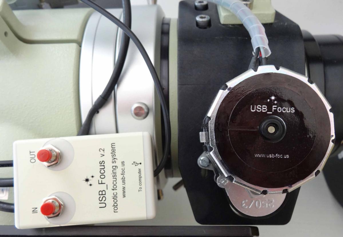

J’ai acheté un ensemble usb focus pour piloter la mise au point d’une FSQ 106 ED.Il y a deux versions :
Une pour un fonctionner avec un poids d’environ 2 kl
Une autre avec un moteur survitaminé 12 volts heavy set up pour des gros set up avec caméra lourdes.
J’ai choisi la version heavy set up.

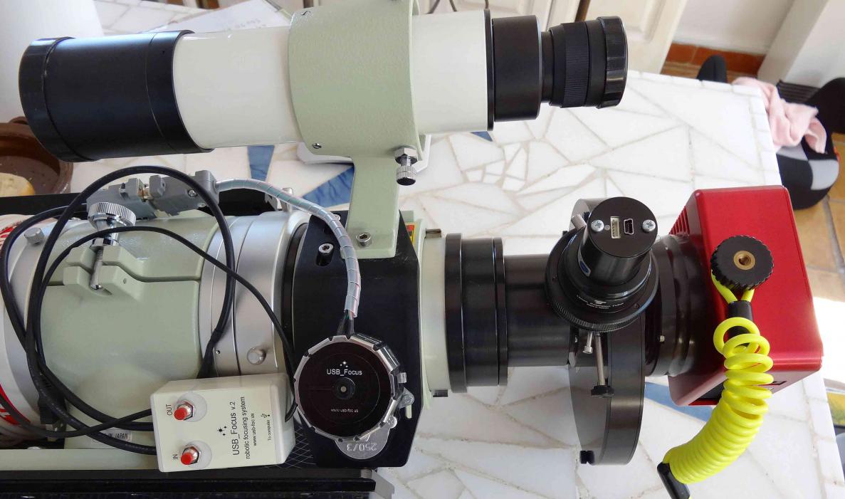

Le moteur a été monté sur la FSQ 106 ED sur un support en aluminium de 8mm fabriqué sur mesure.Néamoins le kit est livré avec un support de 3mm d’épaisseur ,ce qui je pense est malgré tout assez rigide.

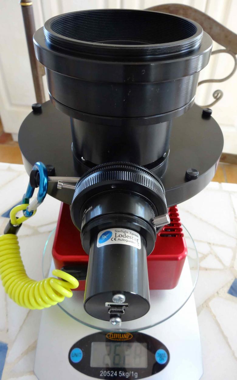

La config du matériel est la suivante :
Caméra 383 L+
Roue a filtre Starlight avec 5 filtre 2 pouces
Diviseur optique Starlight
Caméra Loadstar
Mise au point hélicoïdale de la Loadstar avec un système Borg
Réducteur de focale takahashi
Bague faites sur mesure en deux parties dans lesquelles se visse le réducteur pour la FSQ 106 ED.
Le poids du set complet pèse 2,630 kl .
J’ai tout d’abord fait un essai avec la FSQ 106 ED en la positionnant lentille frontale vers le bas et le dos de la caméra vers le zénith.
Le moteur n’a vraiment aucun problème pour tracter le porte Oculaire de la FSQ avec le set complet,j’ai même tenu assez fortement la molette de mise au point de la FSQ avec deux doigts pour créer une résistance et cela n’a eu aucune incidence .Ce moteur a vraiment un couple très puissant.J’ai ensuite posé 2 kl sur le dos de la caméra et toujours pareil le crayford de la FSQ est remonté vers le zénith sans aucun problème.Je pense que ce système de mise au point auto usb focus est capable de travailler avec un poids de 5 kl sans aucun problème.

Le montage que tu as mis sur ton DO m'intéresse : j'ai la même configuration que toi (383L, RàF et DO US SX, LodeStar) et je n'arrive pas à avoir une MAP parfaite sur le DO.
Tu peux me donner la liste des pièces que tu as pour la MAP au niveau du DO ? Merci !
  Kaidan a dit :
La mise au point de la caméra se fait sur le borg
http://www.teleskop-express.de/shop/product_info.php/info/p4591_Borg-T2-Helikal-Auszug---kurzbauend---Kamera-dreht-nicht-mit.html
Pour le reste des bagues il faut tel a ts pour avoir le détail.
Moué en fait j'avais déjà deviné cette partie. Je suppose donc que c'est du (C > T2) + Borg + (T2 > 31.75).
En cherchant sur TS, j'ai trouvé une façon 3 fois moins chère de faire la même chose, merci pour l'idée tout de même et pour la confirmation que ça fonctionne niveau BF.
