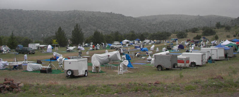

Lors des star parties US, on ne voit pas trop ce genre d'installations, même si les moyens et l'imagination de certains n'ont pas de limites... il y a une raison à cela.
Voici une photo d'un rassemblement de remorque : il n'y a aucun tube qui en sort ;)
