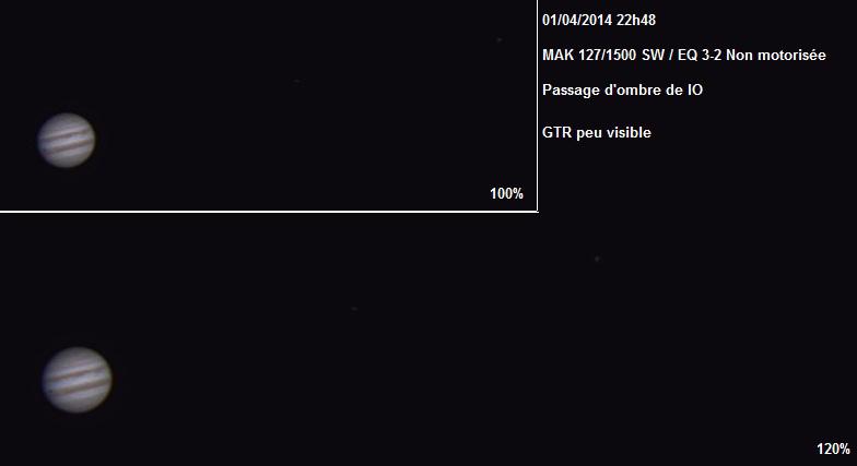

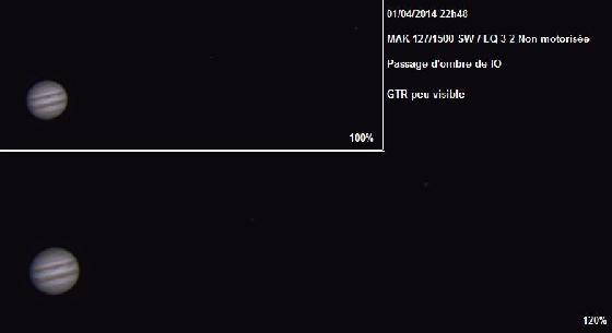

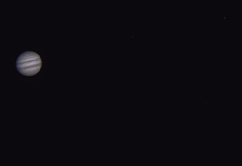

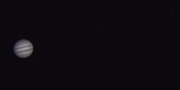

Pratiquement toutes les images que j'avais prises fin mars était trop bruitées je ne sais pas trop pourquoi.
Je me suis bien rattraper avec cette petite session du 1er avec quelques 14 vidéos de 20 secondes (j'ai pas trop de temps devant moi la semaine, je bosse de 9h à 18h30 )
J'ai vu quelques sujet avec des animations, si le temps le permets ce soir (d'après météo France oui) j'essayerai d'en faire une.
Quelqu'un aurait des petits conseil ? La MAP semble-t-elle bonne ?
La mise en station était plutôt pas mal je n'ai du toucher que deux ou trois fois la déclinaison en 40 minutes pour la suivre avec l'AD

Très sympa. Cela mériterait une Barlow pour une image agrandie : mes vieux yeux ne suffisent plus :mdr: .
Le cadrage est à parfaire;) sinon bravo :1010:
Merci beaucoup.
J'ai essayé de prendre les satellites en même temps (il n'en manque qu'un seul des 4 galiléen) c'est pour ça que le cadrage te semble bizarre.
J'avais oublié de le préciser dans les explications.
J'ai aussi oublié de préciser que j'utilise le RC90° fourni avec le scope donc niveau reflectivité c'est pas le pied ^^
Je vais m'acheter une VRAIE barlow x2 dès demain (je vais acheter une Televue, on m'a dit que c'était très très bien pour faire de la photo), je tourne avec une barlow modulable (censée être faite pour la photo).
Et oui mes images sous barlow x2 (que ce soit la modulable, ou celle fourni de base avec le tube) sont trop floues, trop bruitées, enfin trop moches tout simplement pour être agrandies, et surtout postées.
Tu peux aller voir ce que ça donne dans ma galerie, c'est pas jojo.

Elle était en quelle résolution ta caméra ?
Combien il y a d'images dans tes vidéos de 20 s. ? ...
Avec un 127, pour peu qu'il y ai un léger suivi, on peut monter facilement à plus d'une minute de capture sans pour autant enregistrer la rotation de la planète.;)
Celà dépend aussi de la cadence d'image par seconde.
Avec mon 127 j'essais de faire au minimum 1500 à 2500 images par capture. En une minute on y arrive facilement si la cadence d'image est aux alentours de 40 fps (60s. X 40 = 2400 images), la résolution de la cam étant règler en 640X480.
Si sur 2500 images ont en conserve 1000 ou 1200 c'est déjà pas mal:rolleyes:
Le "soucis" lorsqu'on veut capturer l'ensemble des satellites lorsqu'ils sont éloigné de la planète c'est qu'il faut généralement élargir le champ de vision de la caméra et bien souvent pour élargir le champ il faut choisir une résolution élevé du style en 1280 ou 1080 ce qui fait chuter la cadence d'image (les caméras sont généralement plus lentes dans les hautes résolutions ...) tout en produisant des fichiers plus volumineux.
La solution ? Attendre que les satellites soient au plus près de Juju ...

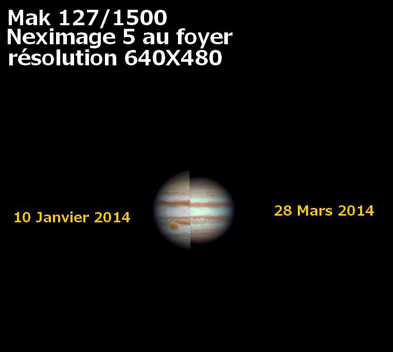

Voici par exemple ce que j'arrive à obtenir avec mon 127 avec la caméra au foyer donc SANS barlow et en résolution 640.
Il est normal que mes Jupiter soient "plus grosses" car j'utilise une Neximage 5 qui possède de très petit photosites à 2.2µ alors que la PLA-C+ possède des photosites à 5.6µ ... ceci explique celà ! Il faut aussi tenir compte que Jupiter est en train de diminuer en diamètre la preuve en image ... ça va devenir moins facile pour les petits diamètre :confused:
21339-1396191321.jpg"]21339-1396191321.jpg[/url]
Pour tes Juju au niveau de la colorimétrie de la planète je dirais qu'on est pas loin de la vérité.
Les réglages gain/vitesse semblent assez bon car les bandes claires ne sont pas cramées .
Si tu as des difficultés avec la MAP, tu pourrais te bricoler un masque de Bahtinov. c'est relativement pratique pour affiner sa MAP.
Perso je vise une étoile brillante à proximité de Jupiter (ou Mars ou Saturne ...) et je fais la MAP sur l'étoile à l'aide du masque. Ensuite sans toucher cette mise au point je dirige mon tube sur ma cible et je retire le masque.
Il ne faut pas s'affoler car à ces distances astronomiques la difference de MAP entre une étoile et une planète et de l'ordre du milliardième de millimètre :b:

Avec un couple expo/gain à : 100Ms/20%, nous avons donc 10im/s => 200 images dans chaque vidéos
Je pensais que c'est à cause de mon renvoi coudé que je suis obligé de monter si haut en expo.
Et effectivement c'est confirmé, hier soir j'ai eu l'occasion de faire des essai (pas eu le temps d'imager, les nuages sont arrivés et pas qu'un peu) sans le RC, je peux descendre à 60/70Ms d'expo, donc du coup je gagne quelques 3 ou 4 Images/s!
