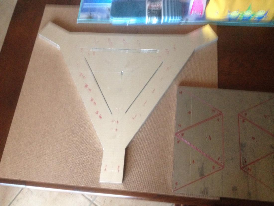

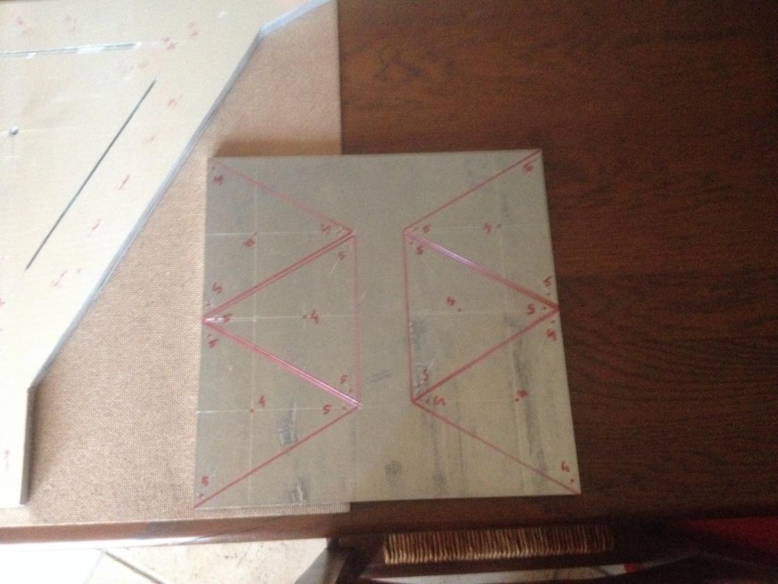

le tout début : 5aa58359acb0d_IMG_01791.thumb.jpg.c57833bf51746a0700770fce5a42d7d8.jpg

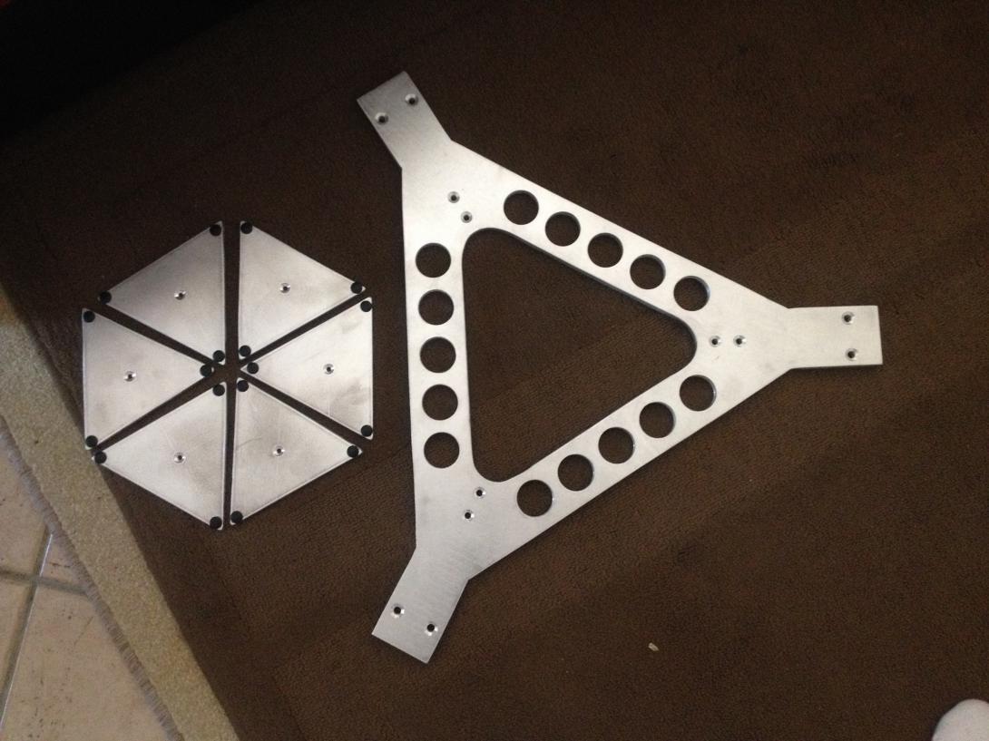

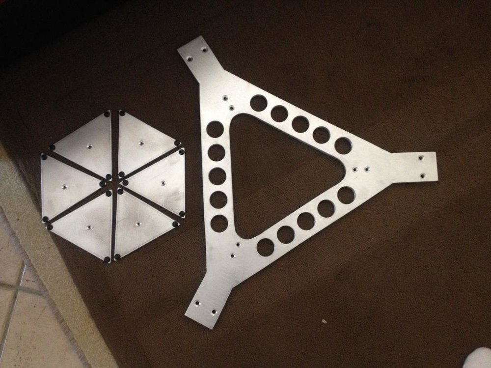

finalisation des six triangles et du support:

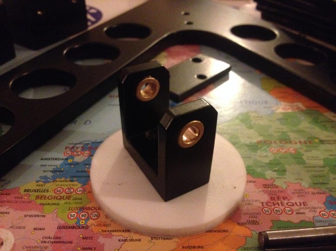

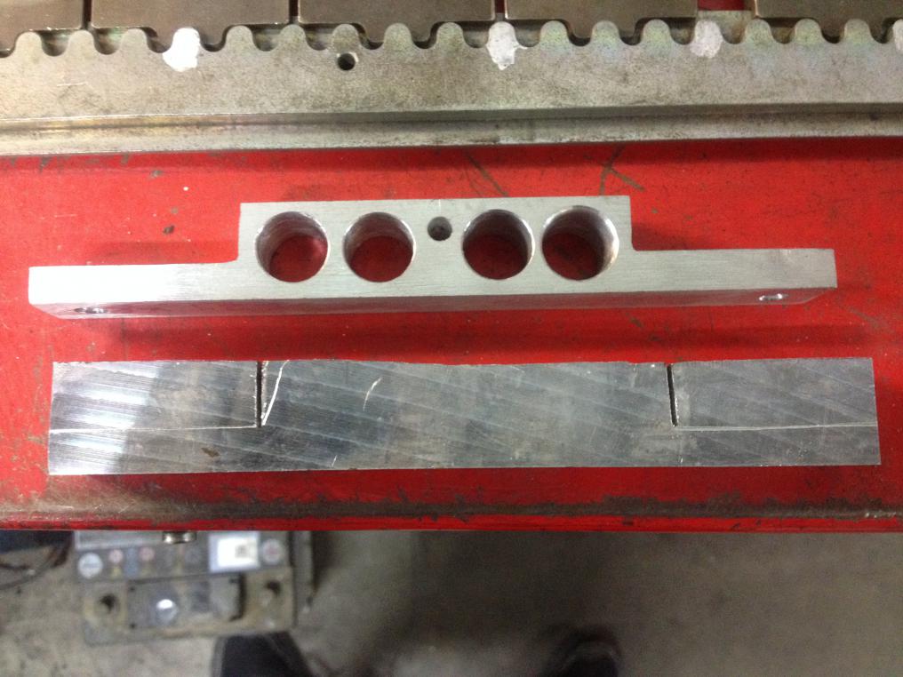

le plus complexe a été de réaliser les berceaux ainsi que les butées latérales le tout dans de l'alu massif :
voici un des 3 berceaux , en son centre réside des bagues de cuivre avec 6mm de diamètre intérieur pour 10 exterieur le tout traversé par une goupille de 6mm également ,la goupille est freiné par une vis pointeau .

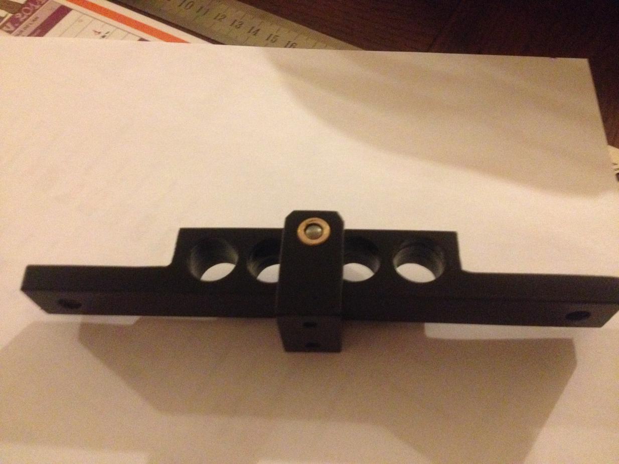

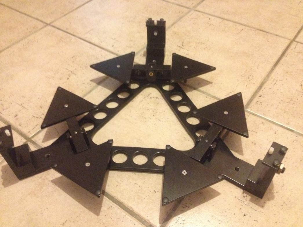

Voici un des trois balanciers ou vont venir les triangles qui sont montés chacun sur une vis a patin grand angle, la tète de la vis est sphérique et vient se loger dans le patin lui même prévu a ce effet.

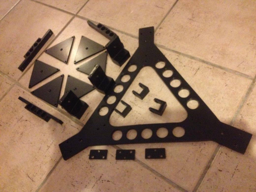

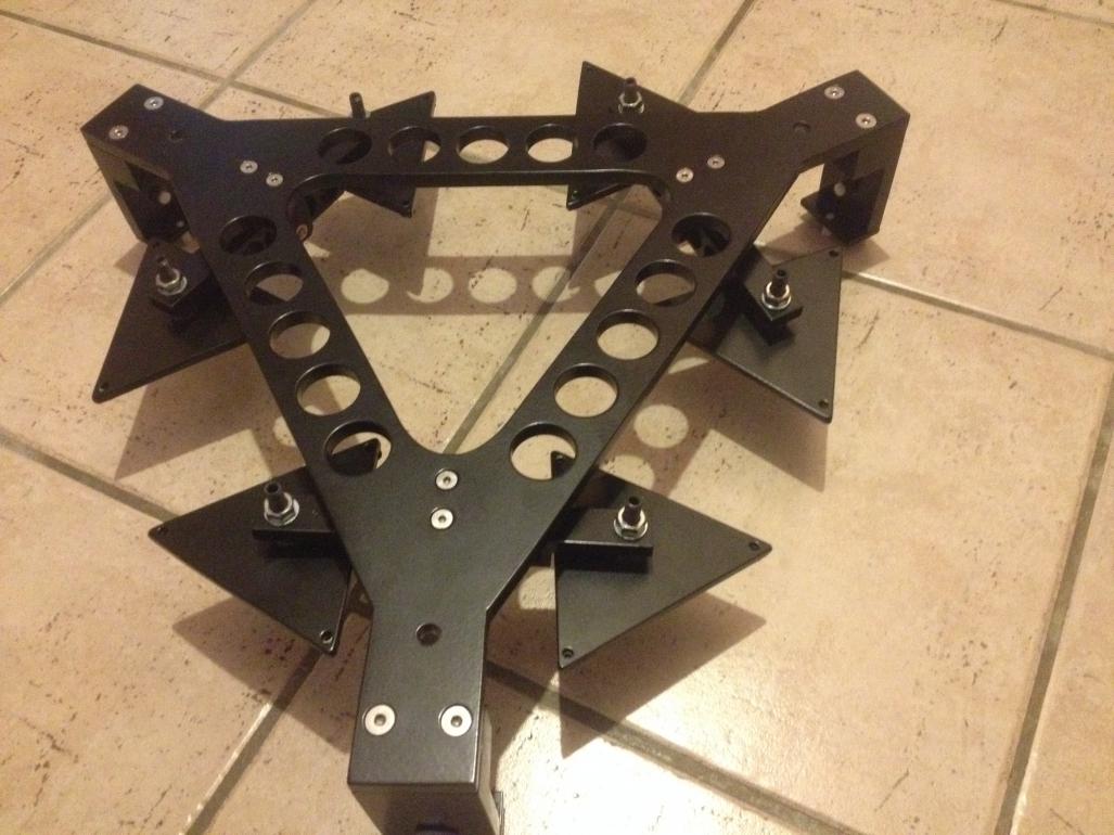

voici l'ensemble composant le barillet (hors quincallerie) revenant de la peinture avec cuisson au four en noir mat:
Le barillet assemblé: vu de dessus
vu de dessous :

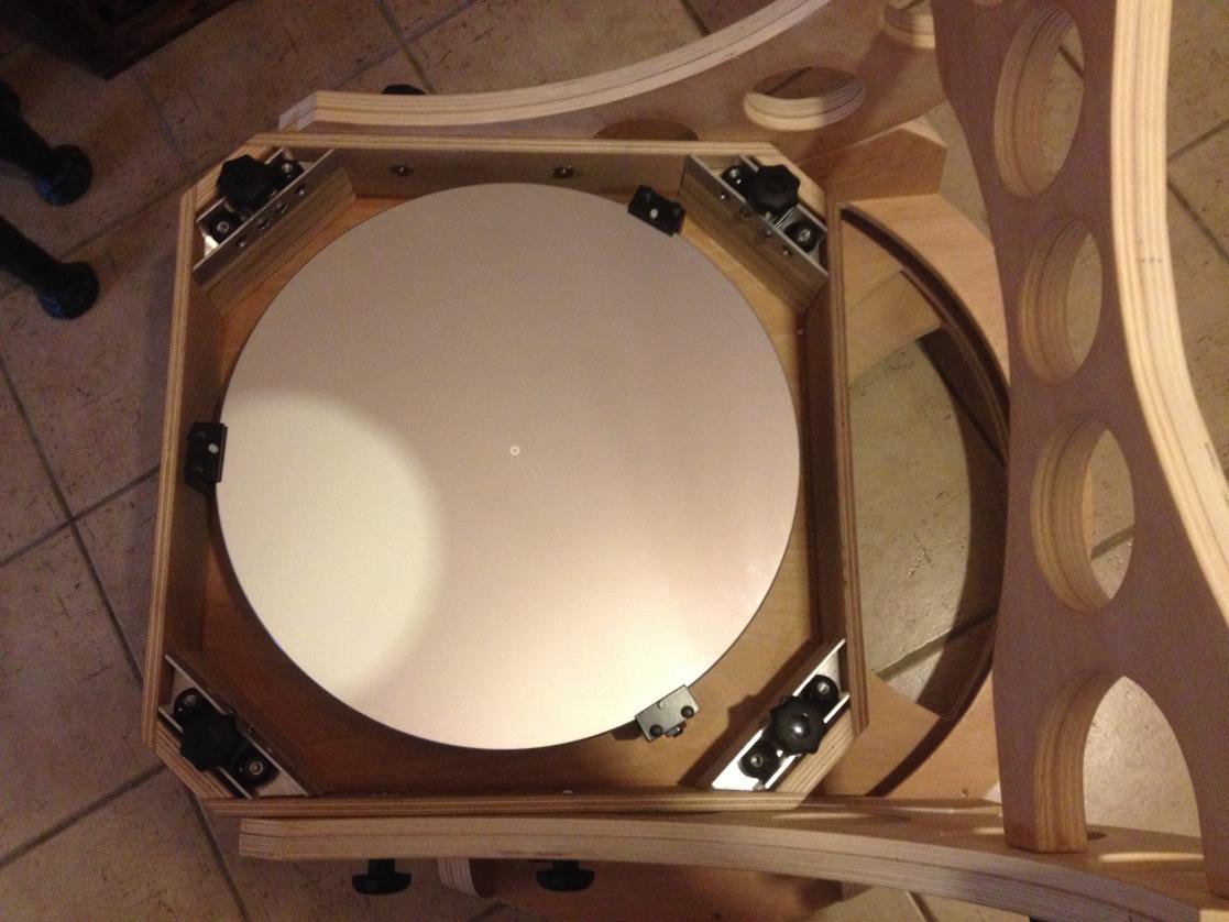

Pour finir voici l'ensemble avec le miroir :
Une petite dernière :
