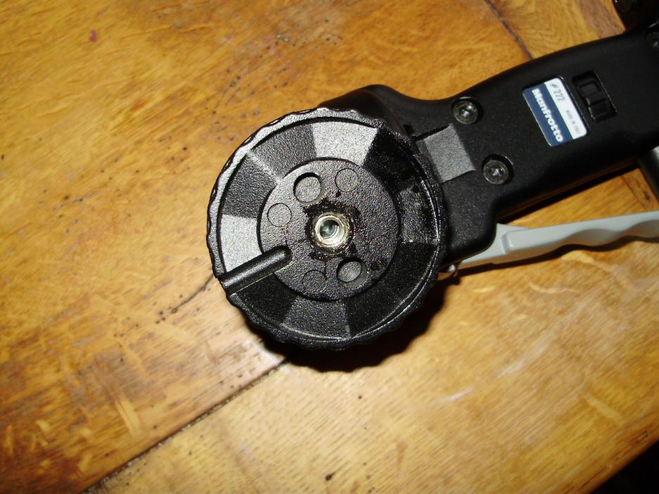

Je me suis trouvé d'occasion une rotule joystick manfrotto 222. En essayant de dévisser la réduction 3/8-1/4" au niveau de l'embase, celle-ci a cassé net, sans que je force d'aucune façon que ce soit :( Je me demande si celle-ci n'avait pas été collée par le propriétaire précédent.
Du coup je ne sais pas trop quoi faire pour l'extraire. Je vois dans le fond une empreinte 6 pans creux, je pense qu'elle permet de démonter la base de la rotule. Je me demande si ça serait utile que je la démonte.
Au pire il me reste la possibilité de mettre un adaptateur que le trépied pour y fixer la rotule, mais ça ne me plaît guère, surtout que les premiers filets sont partis.
Avant d'entreprendre quoi que ce soit, je me suis dit que quelqu'un avait peut-être déjà eu ce genre de mésaventure.
Merci d'avance pour vos conseils,
Jean-Noël
Finalement, j'ai fait une petite encoche sur un des bords de la bague avec un petit tournevis. Ensuite en y coinçant un large tournevis plat et en appuyant fermement, il m'a été possible de dévisser cette bague.
Plus de peur que de mal ! :)
